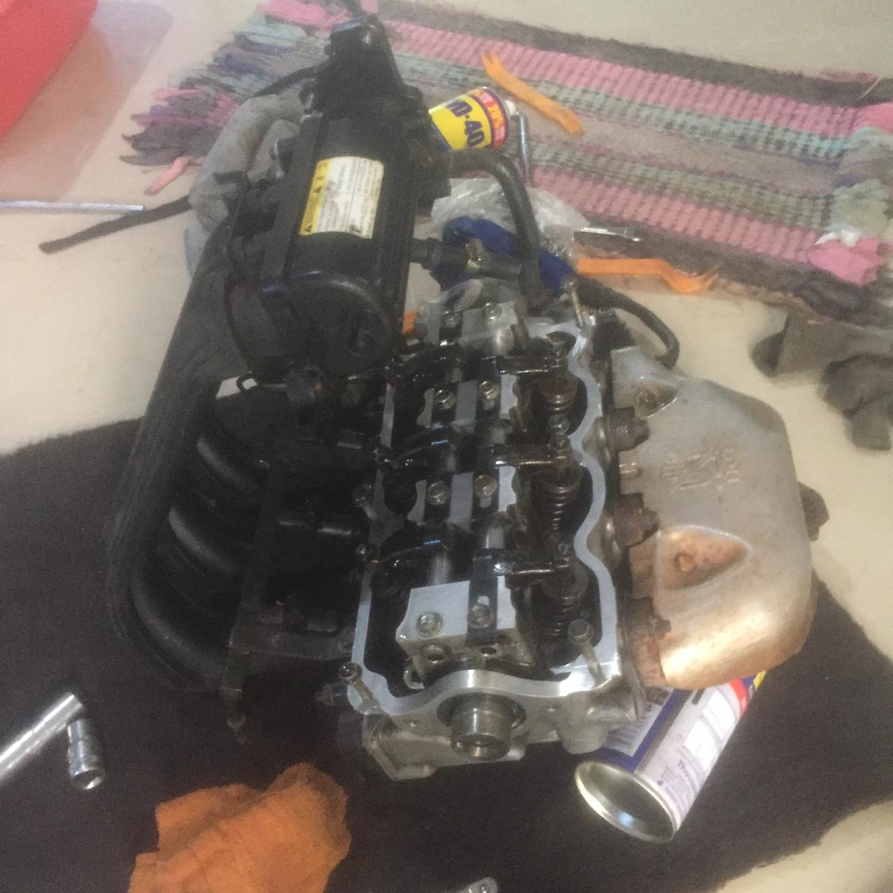

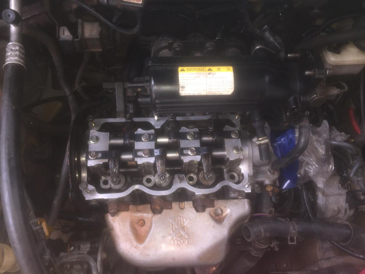

голову с впускным он удачно собрал и воткнул дня два назад
осталось накинуть ремень грм, шкив, ремен генератора и кондея. а вот тут проблемка как раз.

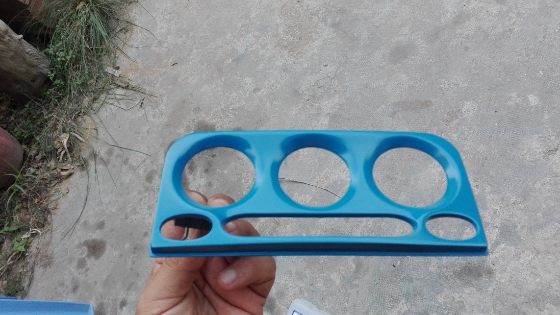

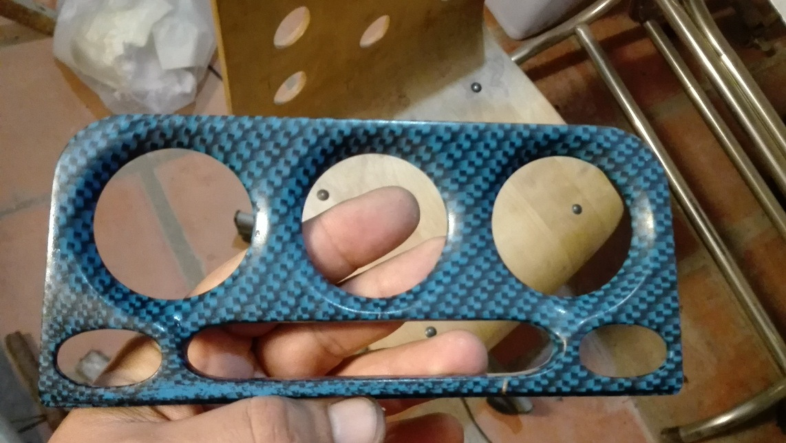

вторая попытка в аквапринте
именно самому интересно, домучиваю свою карбоновую пленку
ну и второй блин комом. растянул пленку(узор) быстро погружал.
учел ошибки, но как все говорят и пишут, сразу губкой в теплой воде нифига не смылось, лишь потертости получились(видно в нижней части).
так что пришлось заново зачищать, грунтовать, красить.
завтра попробую в третий раз.

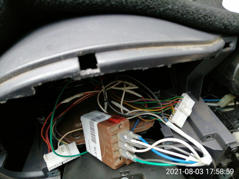

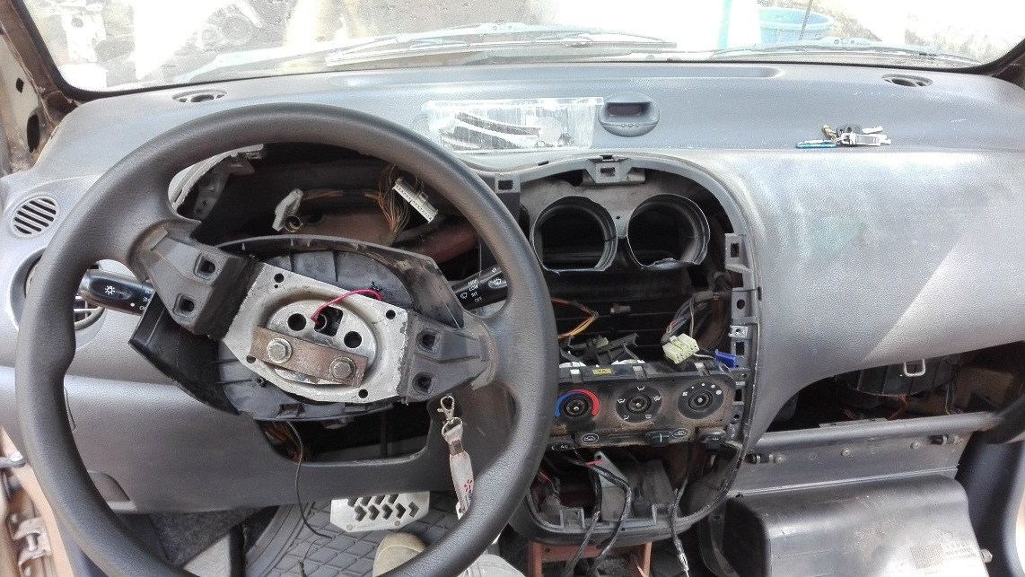

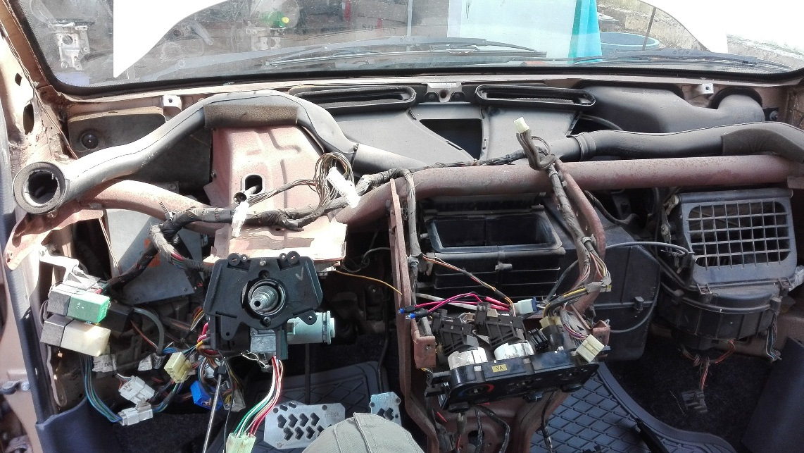

сегодня с утра накинулся на торпеду

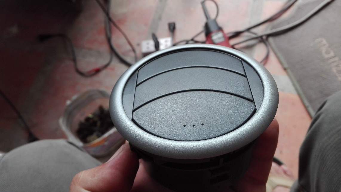

хотел в порядок проводку привести под торпедой и диффузоры воздуховодов поменять

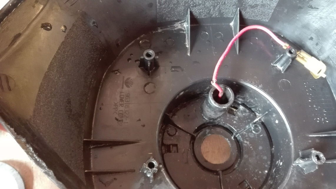

руль держался стойко, пришлось соорудить сьемник.
но и он не особо помог, на выручку пришел парогенератор(ноу-хау соседа) и вд40
и вот наконец

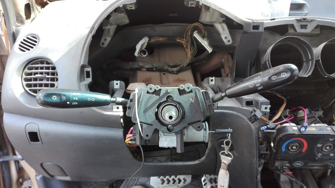

торпедау долой

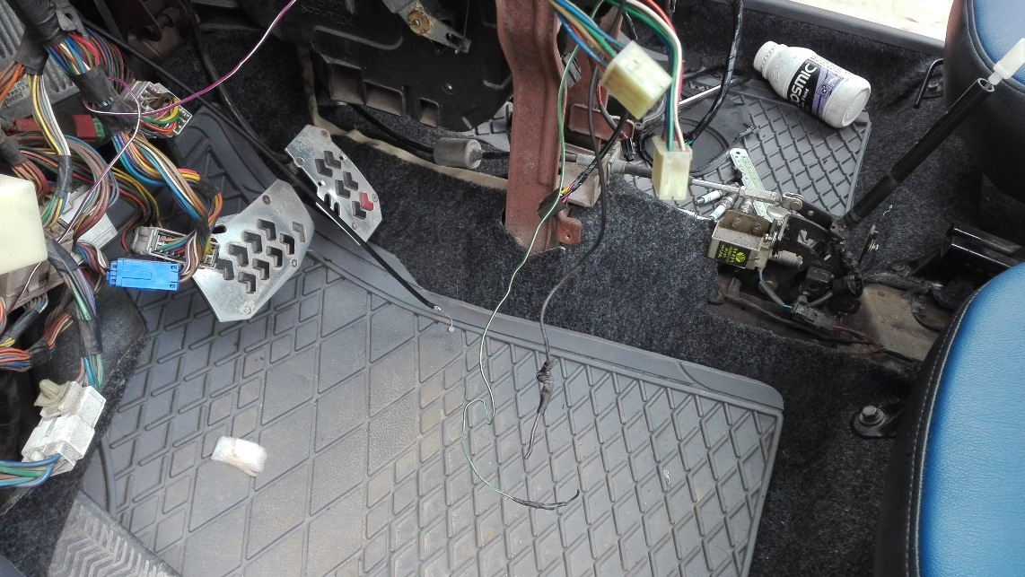

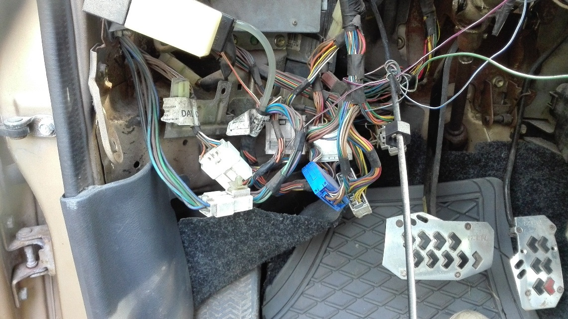

вот что раздражало

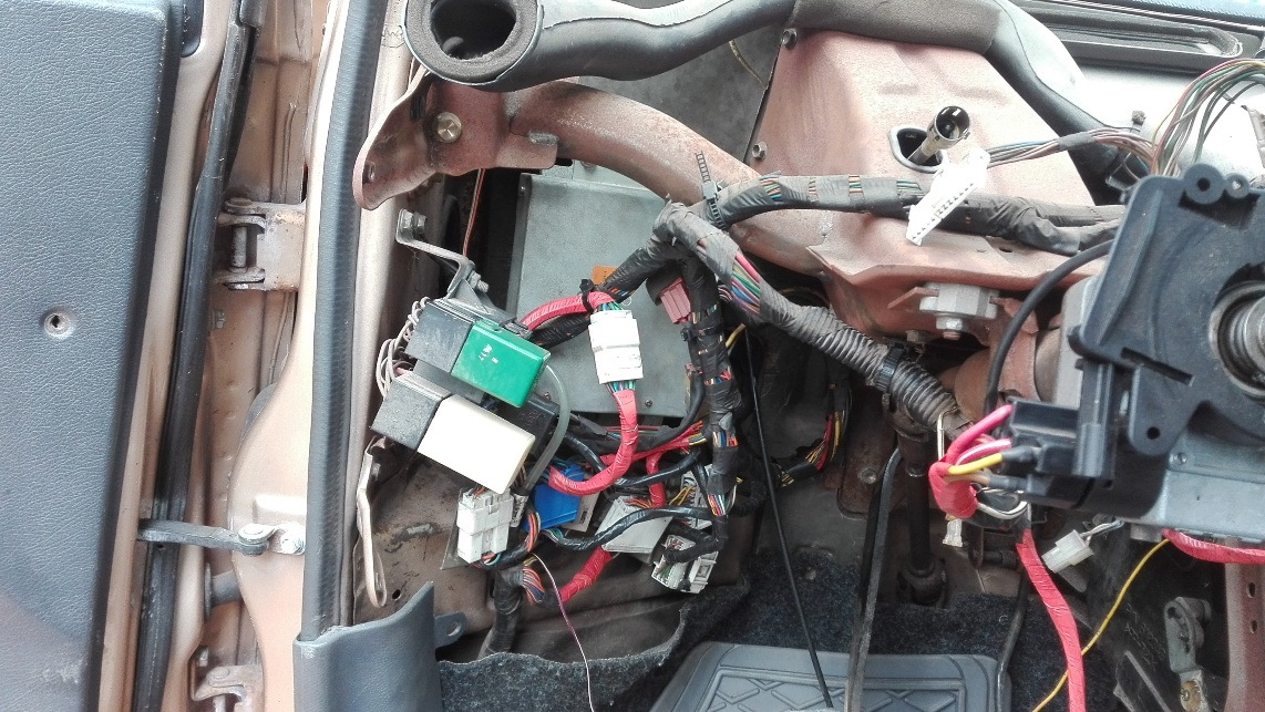

все джеки не пристегнуты и запутаны, и главный модуль не был прикручен даже, на фото не видно.
а еще начал вынимать провода, которые шли из ниоткуда и в никуда
и еще с такими гирляндами

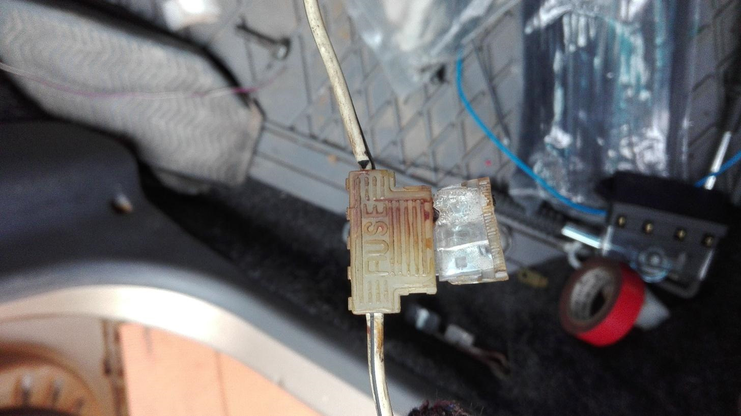

ума не приложу куда шел провод, который подплавил 25 ампернвй предохранитель =(
в общем подсобрал, подмотал

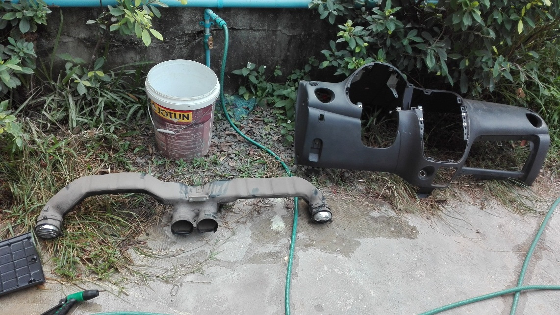

забрал торпеду к себе домой, там мыть как то подручнее и диффузоры подгонять
только начал мыть, как начался дождь =(
переместился в гараж
залечил провод сигнала
потом подгонял диффузоры
потом вспомнил что оставил открытый багажник(подмерял полик), метнулся к соседям, благо успели, но не совсем.
немного всётаки попало, пригодилась пробка сливная =)

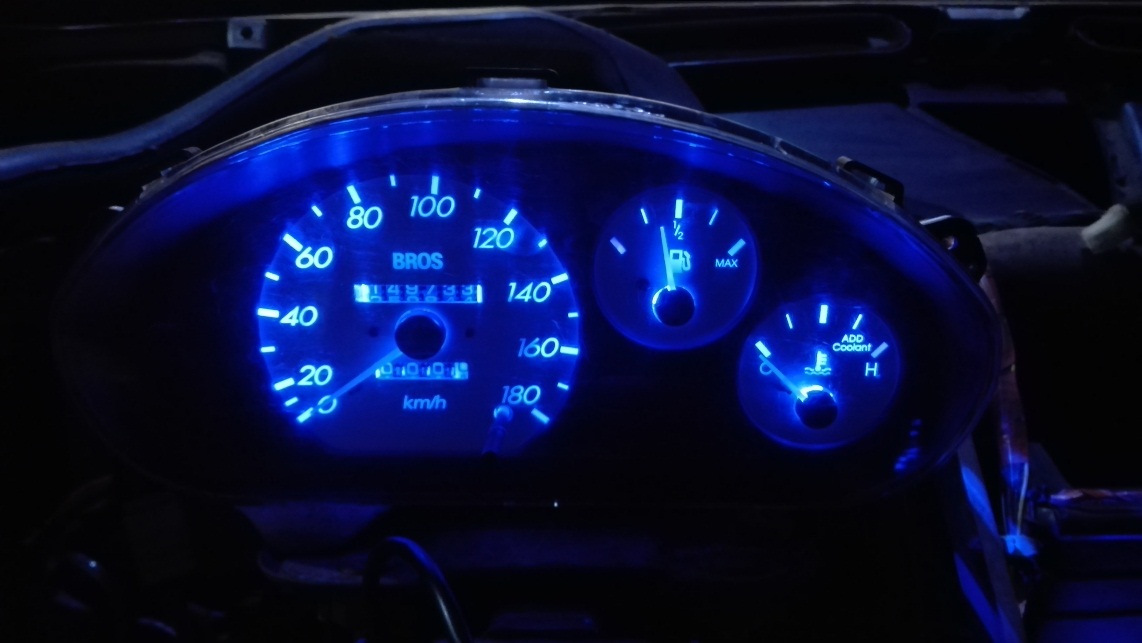

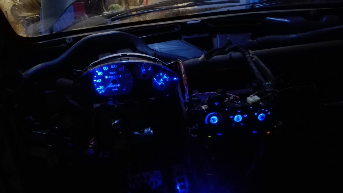

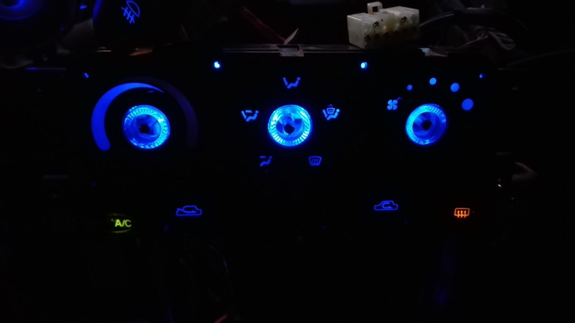

ближе к вечеру дождь совсем стих и я отправился ставить торпеду обратно, но сперва нужно было протестить все лампочки, полярность диодов подводит иногда
где то угадал, где то перевернул лампочки\
ничего так получилось
особенно радует приборка

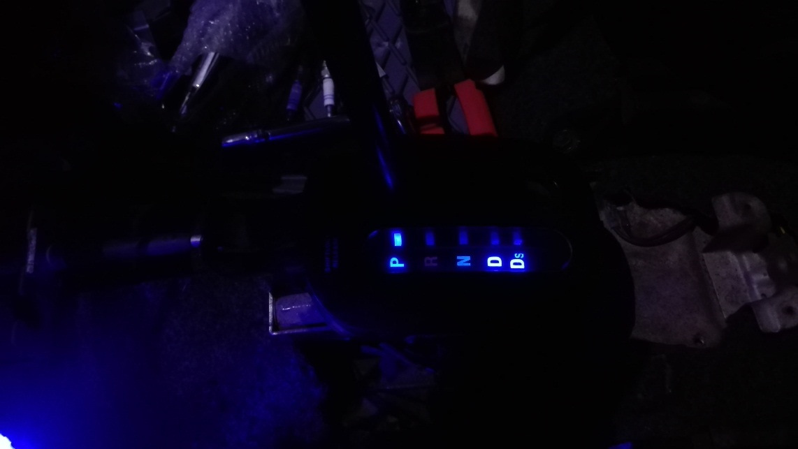

акпп

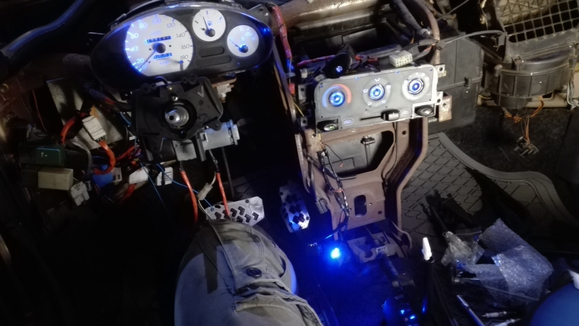

и климат контроль
в глаза бросаются огоньки кнопки кондея и подогрева заднего стекла.
разобрал конечно же и обломался, там вообще что-то непонятное впаяно, пока оставил так.
