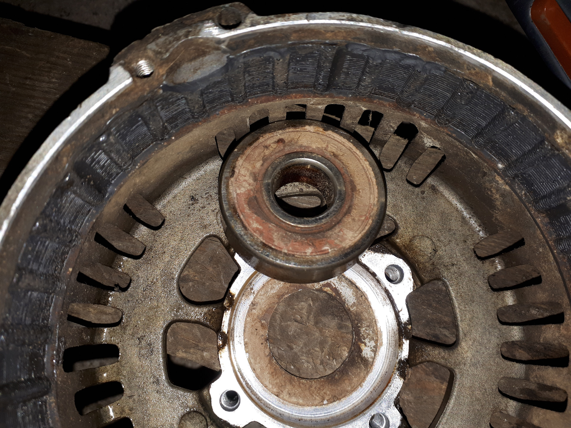

После последней покатушки, которую генератор все-таки пережил, стал я намывать подкапотное пространство. А заодно из Керхера промыл и генератор. И тут господа, случилось фиаско.
Годовалый генератор завыл также, как год назад выл видавший виды старый генератор.
Стало понятно, что при моей эксплуатации авто первые два метода становятся накладными и рано или поздно приведут к третьему пункту.
Было решено отремонтировать самому для начала старый генератор, потренироваться так сказать на «кошках».

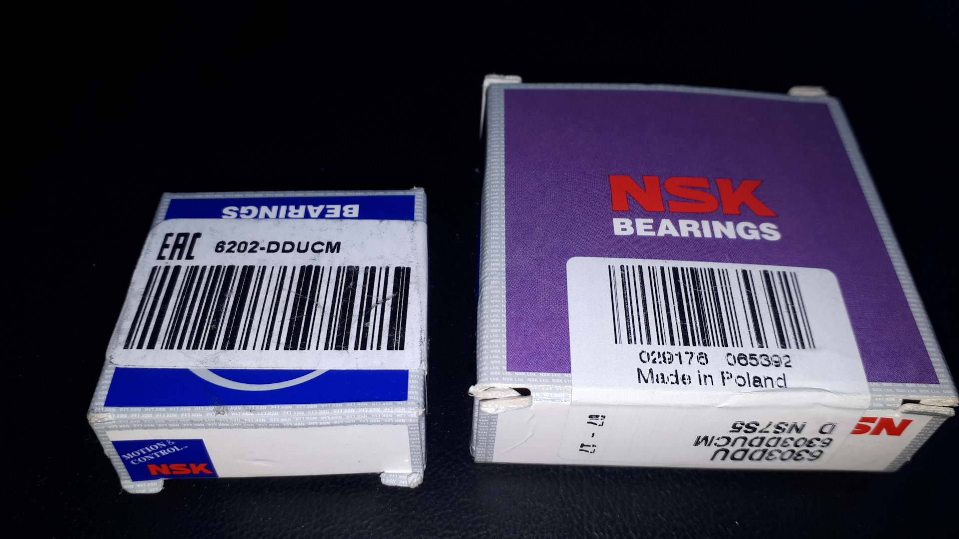

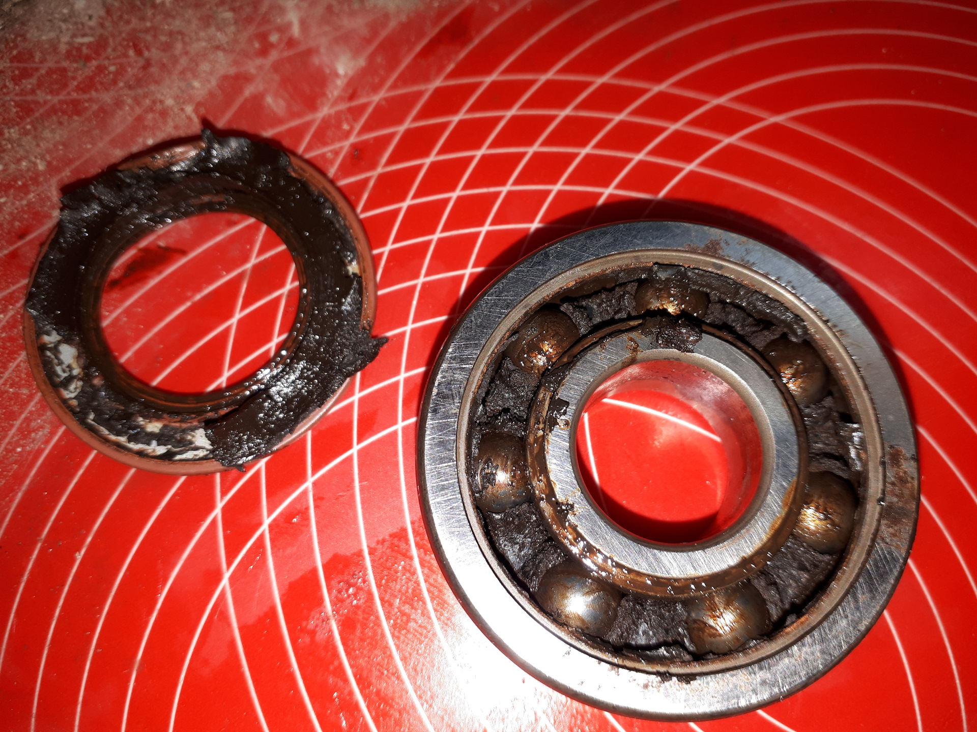

Закупился запчастями только по первым двум пунктам, остальные по результату вскрытия было решено, что еще походят.

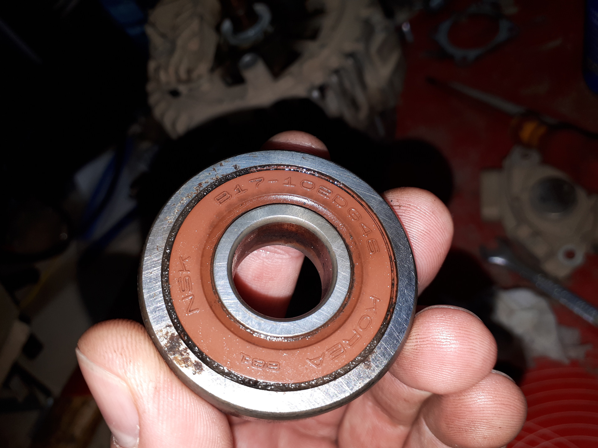

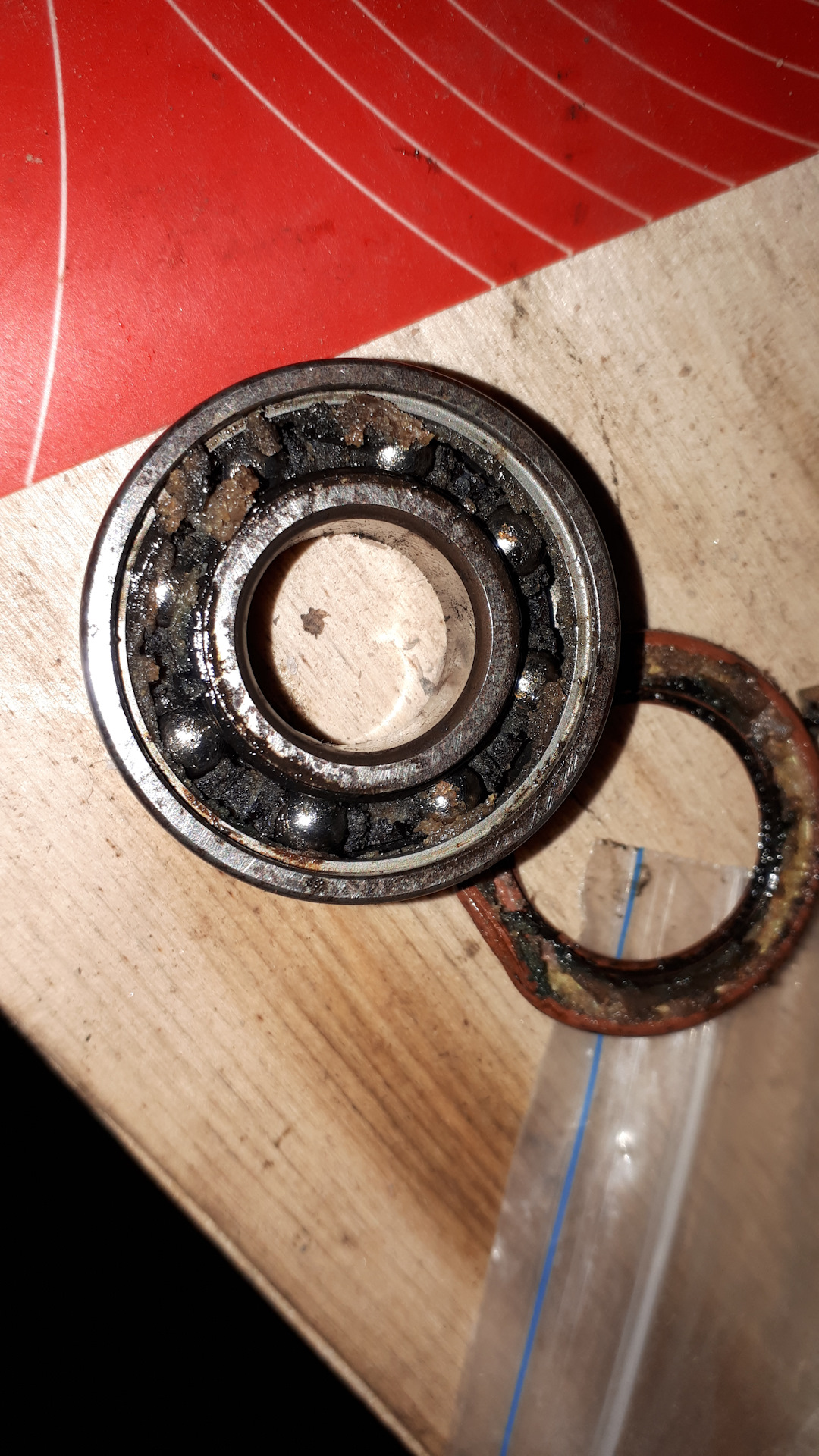

1.NSK 6303DDUCM Подшипник закрытый (17/47/14) 6303DDU 155 руб.
2. NSK 6202-DDUCM Подшипник 15/35/11 шариковый 102.00 руб.

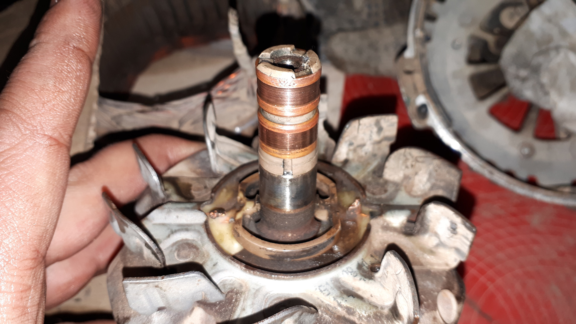

4. Токосъемные кольца Cargo230090 386 руб.
В очередной раз пошел по пути глаза боятся, а руки делают.

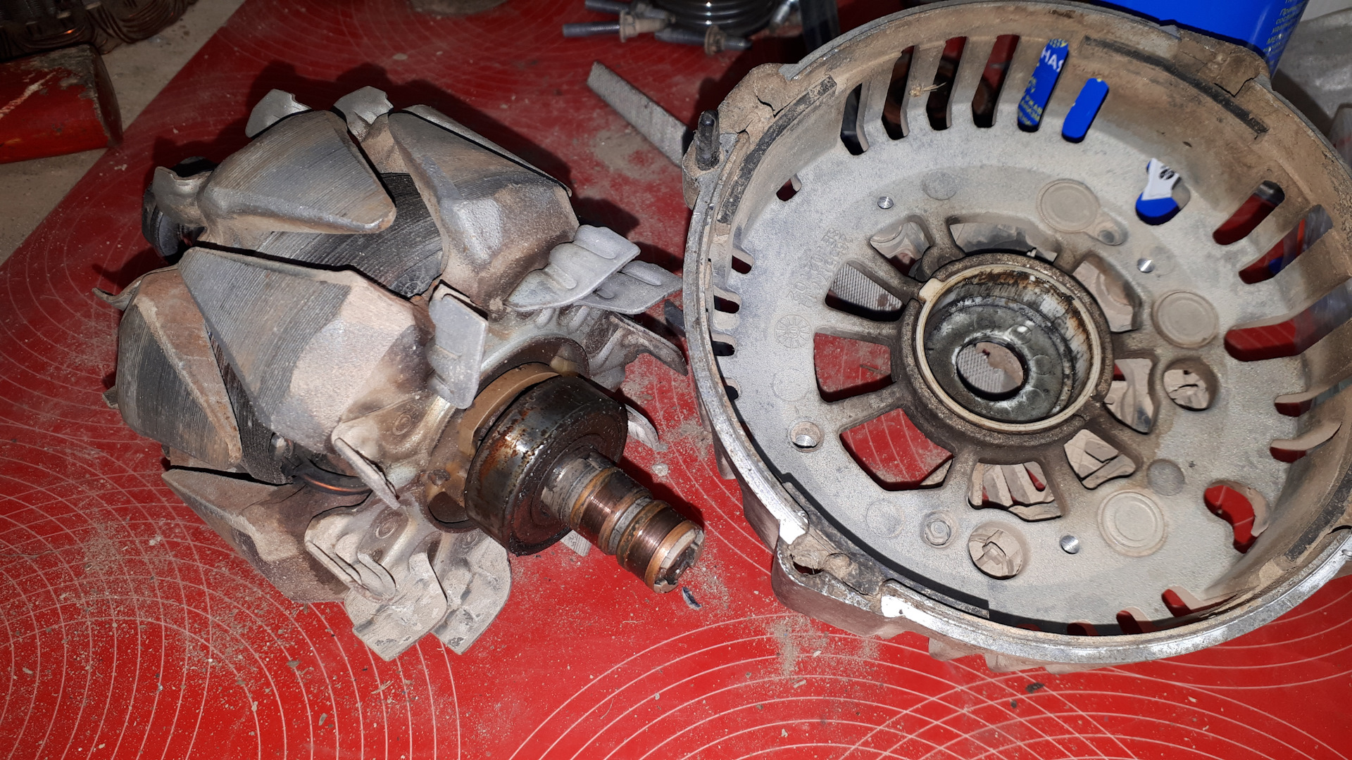

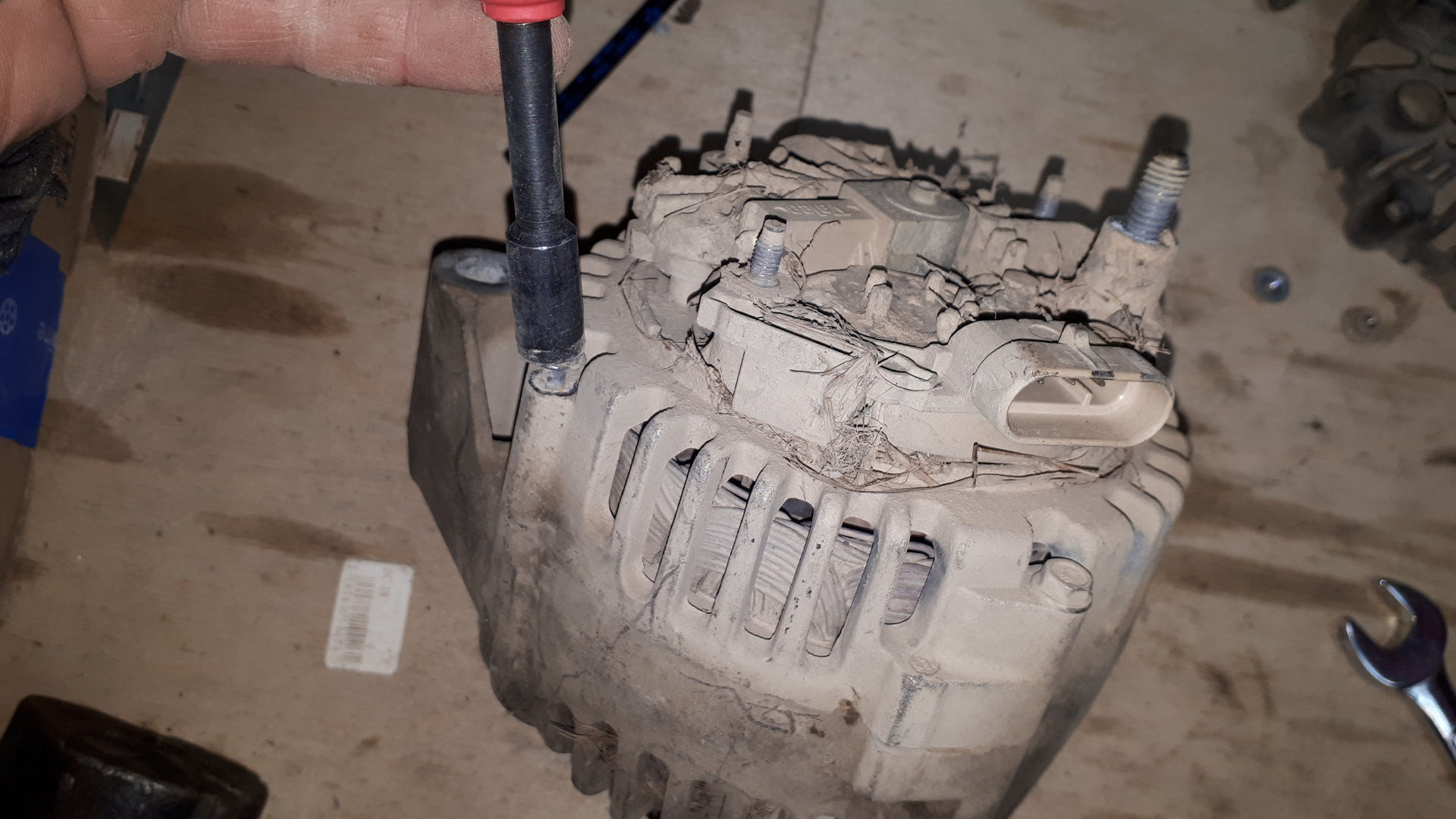

Первым делом откручиваем гайку на шкиве с помощью пневмо-гайковерта.

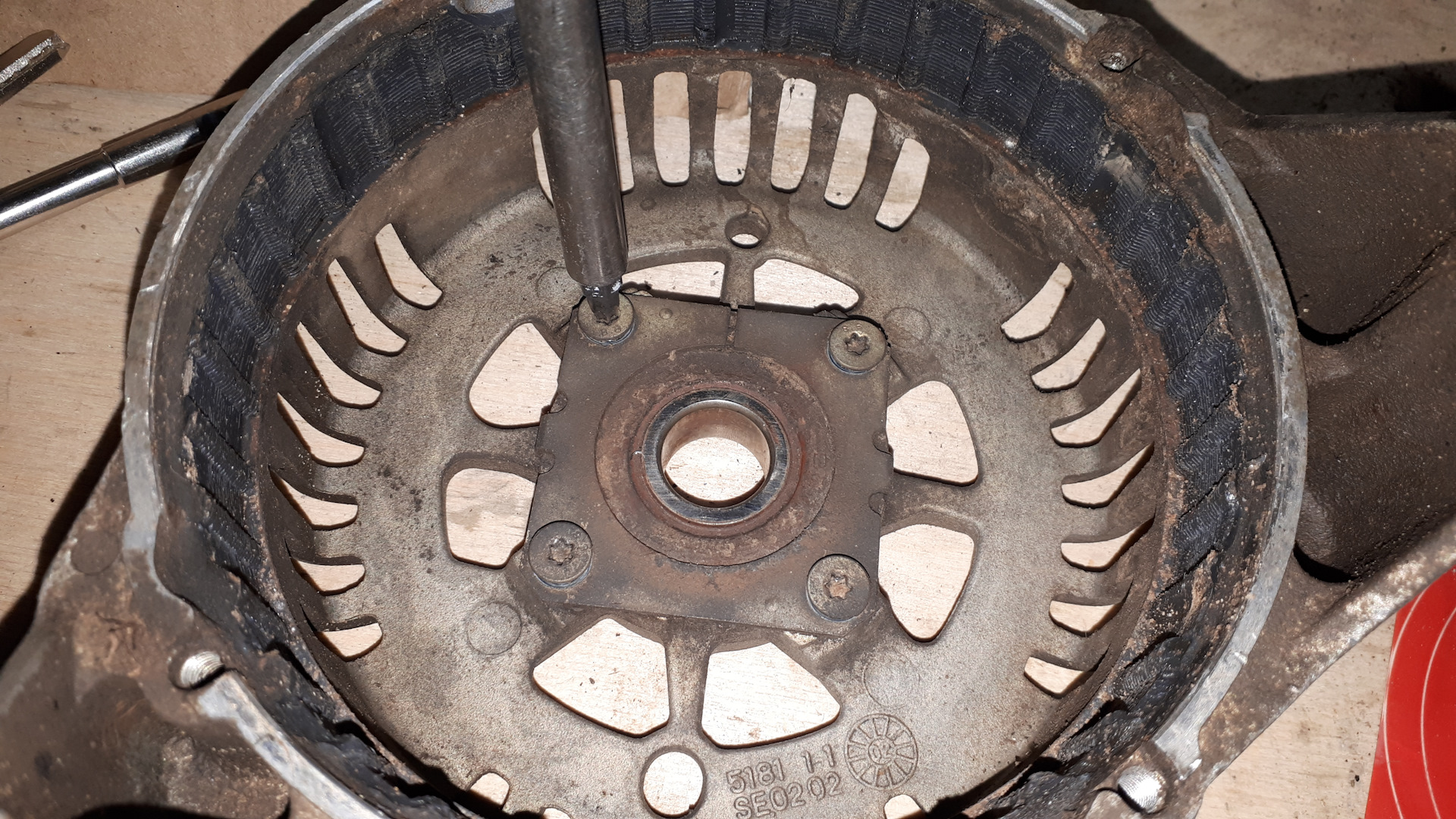

Откручиваем несколько винтиков-шпунтиков

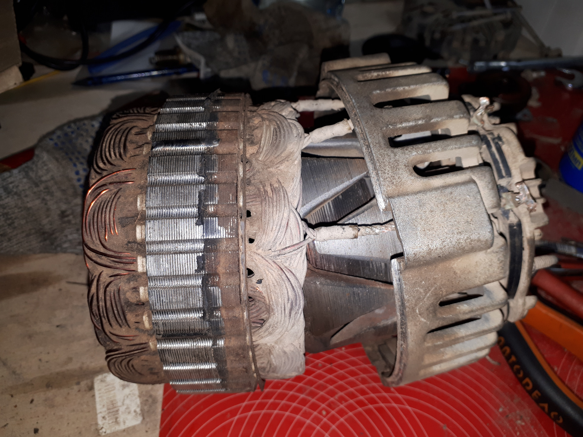

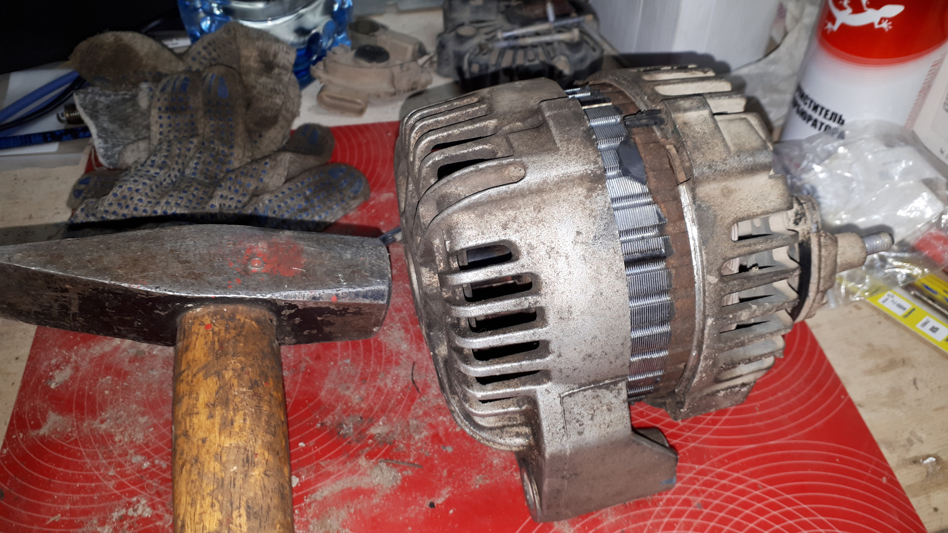

Далее располовиниваем корпус генератор. Тут уж кто во что горазд. Пожалуй, это самый трудный момент в этой истории.
Я держал корпус руками (ближний на фото к молотку), а второй человек дубасил молотком по валу. Но мне кажется это можно было сделать с помощью съемника.

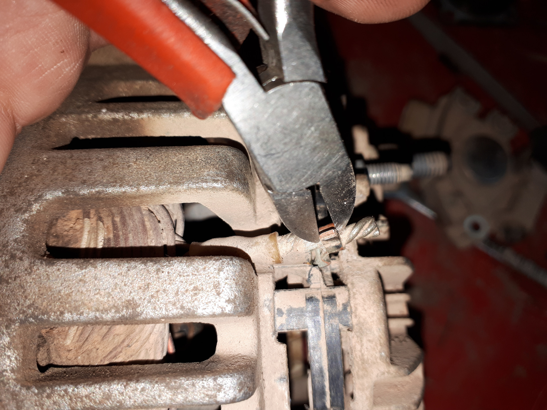

Из ошибок – зря выпаивал обмотки, как не убеждал меня, что это делать не надо Андрей КАP1972, так и не убедил, а зря, выпаивать их действительно оказалось не нужно, но это я понял только разобрав все на части.

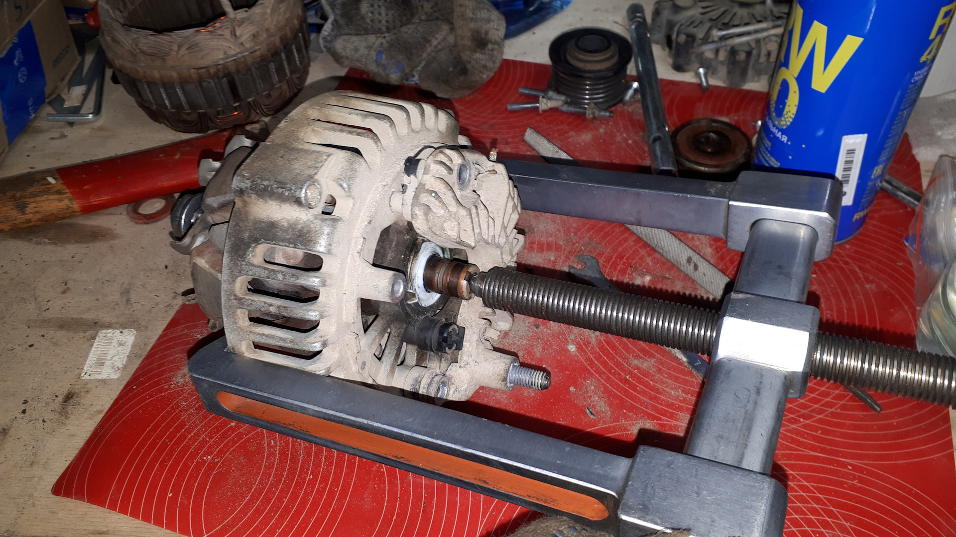

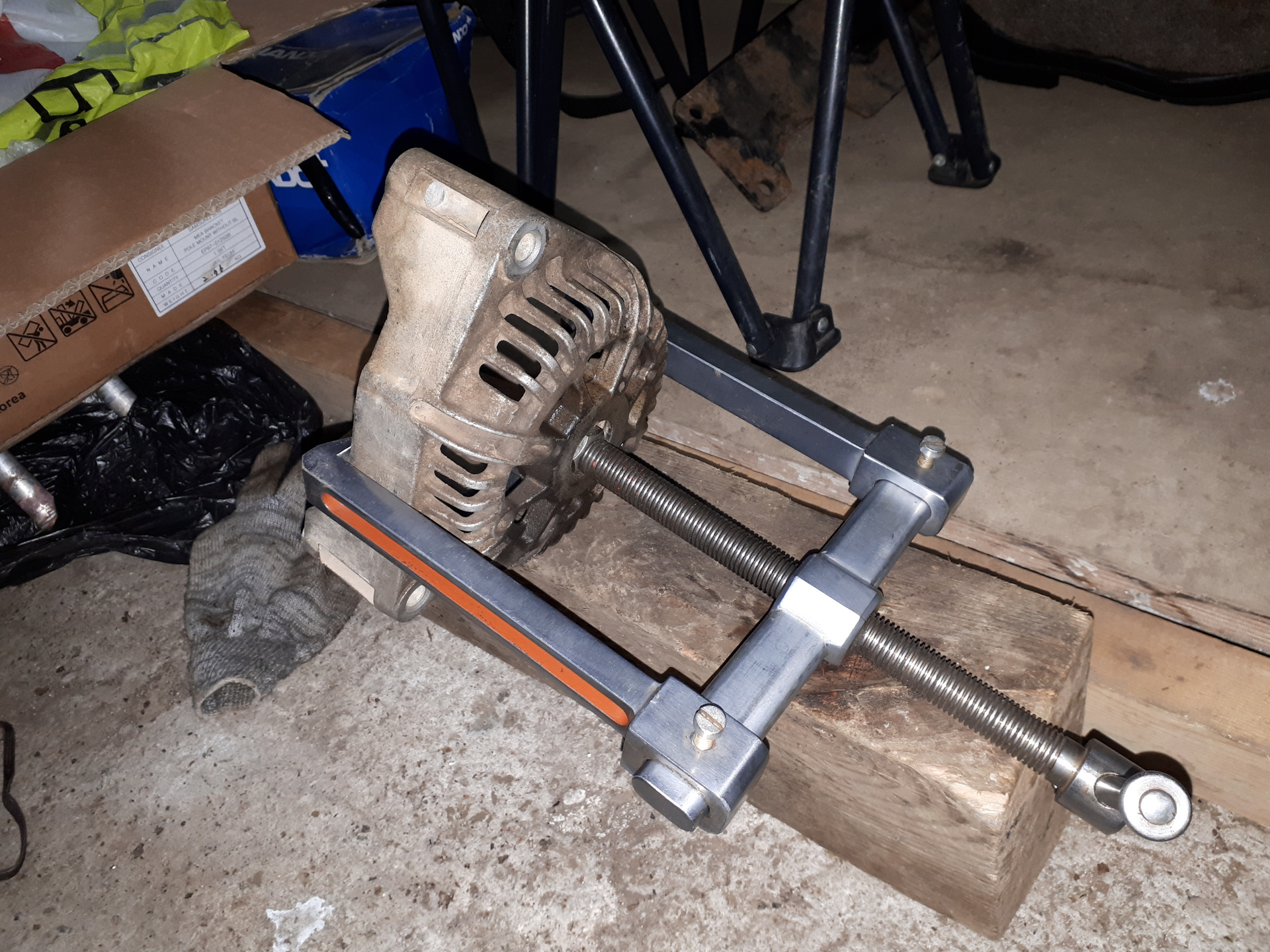

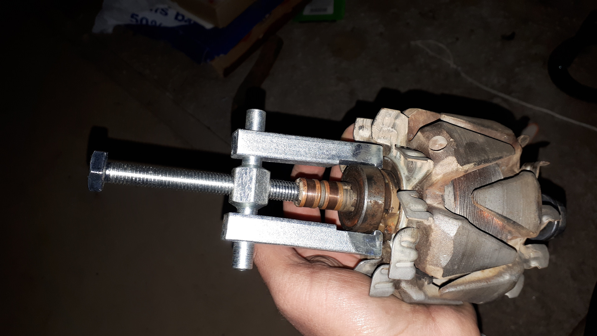

Необходимы два съемника, один у меня был, другой купил – съемник подшиников генератора ВАЗ 2110

Подскажи, пожалуйста, что за замечательный большой съемник?!
Не знаю, мне подарили, это какой-то профессиональный инструмент, номера нет на нем и бренда. А так он часто выручает.

Есть большой опыт переборки генераторов 2110. Главное не разбирать их молотком)) Я выкручивал болты, потом брал эти же или другие под ключ по удобнее, закручивал их в эту же резьбу но с другой стороны а что бы не проваливались в ответные отверстия, подкладывал монетки. Таким образом 4-мя болтами создавалось напряжение и если этого было не достаточно то аккуратненько постукивал маленьким молоточком.
История с молотком мне тоже не понравилось, я даже про это упоминул. Я обратился к знакомому сервисмену в соседнем боксе, который реально много знает, с просьбой подсказать как раскрыть корпус генератора. Ну и со словами, что в сервисах по генераторам именно таким методом их вскрывают, началось действо по дубашенью молотком! Мне это не понравилось, но было поздно))) А что от молотка происходит? Интуитивно мне кажется, что могла пострадать плата диодного моста. Остальному пофиг по-моему.
Не поверишь, меня в сервисе по началу тоже так научили))
Как раз верю, потому что человек который это предложил реально много знает, хотя и не занимается ремонтом генераторов…
Еще на десятых проблема шкив открутить. Проточки под ключ бывает там никакой нет. Если отвертку в лопасти то они мнутся и можно обмотку испортить. Или сразу надо пока не снят или можно ремнем обернуть и в тиски. Но легонько, потому что видно даже на глаз как он деформируется.
FROLEX
Может и ротор на оси и тд и тп…
