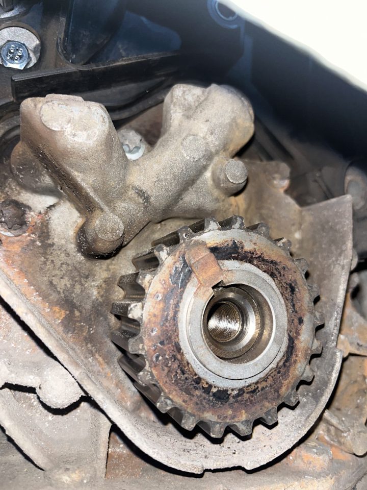

Нарыл вот такую информацию, лично проверил ее. Может кому поможет.
a — расстояние между метками шкивов распредвала. Должно быть 16 зубьев, включая те зубья под которыми метки.
b — расстояние между 1 и 20 зубом.
с — метка на крышке кожуха ГРМ, эта метка указывает на первый зуб. При этом 20 зуб, считая против часовой стрелки указывает ровно на датчик положения коленвала.
Рисунок маленько не точно нарисовал, но думаю на нужную информацию здесь не влияет.

Выручило, от души, а то у меня метки на масленном насосе нет, по большому выставлял как на картинке, все четко!
