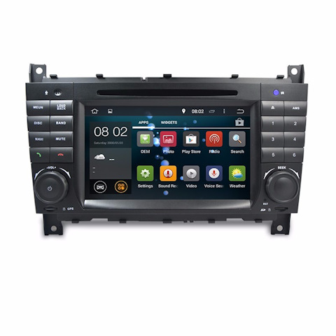

Значит снова китайская голова с Алиэкспресса. Прежнее ГУ меня вполне устраивало, не глючило, исправно играло, но мечта есть мечта. А мечта это ГУ максимально схожее по дизайну с интерьером и максимальная интеграция с электроникой автомобиля.
Значит что имеем: операционная система — Андроид Лоллипоп. Мощность ЦП и всей системы на уровне смартфонов бюджетной группы, т.е. часто приходится сворачивать ненужные приложения и в мощные современные игры на нем играть будет нереально. Но какая — нибудь zuma работать будет исправно и позволит скоротать время в пробке.

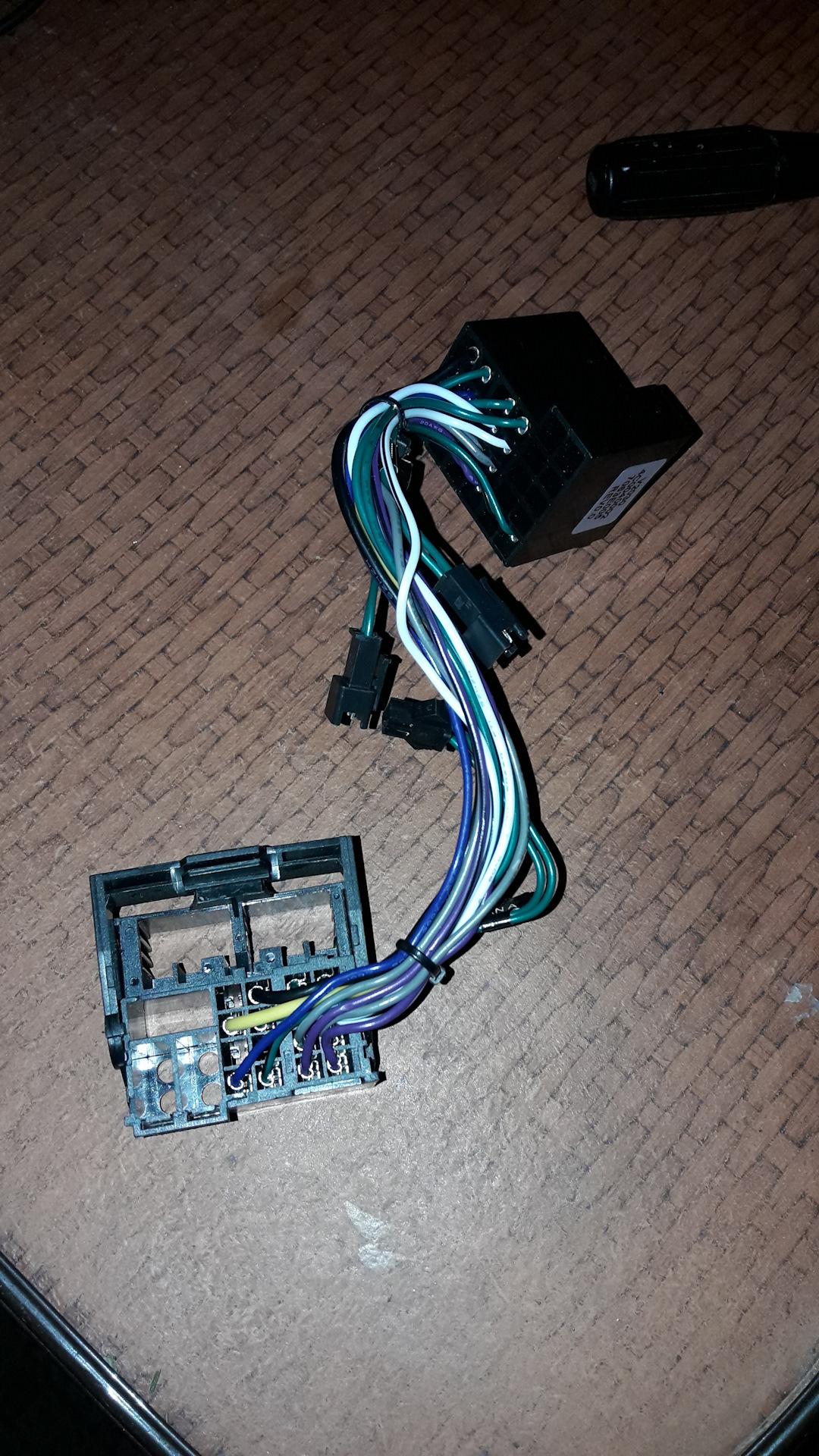

В комплекте с ГУ три переходника для Мерседесов. Подбираем тот, который подходит нам и подключаем. По сути нужно подкинуть магнитоле плюс, минус, провода на колонки и шину can. Can адаптера в комплекте нет, это прошлый век и китайцы зашили эту фичу в саму голову. Т.е. подключаем два провода кан шины прямо в голову, поворачиваем ключ и все заработало!
Сегодня буду собирать салон и сделаю фото по подключению, куда чего. Камера заднего вида подключается к другому разьему, там все подписано на английском и китайском))
Подкидываем микрофон, gps антенну, антенну приёмника радио и проверяем…
Аккаунт настроился легко, интернет пока брал с точки доступа смартфона, в планах 3g модем. Установил Яндекс Навигатор — притупливает, слабовато железо, а программисты Я.Навигатора совсем уже связь с реальностью потеряли, скоро для нормальной работы приложения ему будет нужна мощность современного ПК.
Громкая связь по BT работает хорошо, и звонит и принимает, и телефонную книгу видит. С воспроизведением музыки через СинийЗуб не разобрался. Телефон играет, передает звук по BT, а в ГУ не нашел приложения, которое играет музыку через BT.
Dvd читает, показывает, диск не скачет, стабилизация хорошая. Скорость чтения — низкая!
Обычный cd-r с mp3 композициями перебирает гораздо дольше брендовых магнитол (jvc, kenwood, pioneer, sony).
Usb — без проблем, все видит, все читает. Очень понравился плеер для воспроизведения композиции с внешних и внутренних носителей. Выдает подробную информацию о треках, видит обложку диска и подкидывает ее фоном в проигрывателе.
Подсветка кнопок включается вместе с остальным освещением салона (интеграция в авто), вариантов цветов масса, там rgb диоды, выбрать есть из чего. Я под свой пересвеченный салон подстроился.
Кнопки на руле работают!
Звук. Вот здесь подробнее…
Отступление, я отношу себя к меломанам. Этому способствовали диплом музыкальной школы по классу фортепиано, увлечение по юности написанием музыки, DJ сетами и 10летний период жизни с сильным увлечением car audio. Так вот — качества звука мне хватает, эквалайзер вытягивает сцену, а акустика у меня и так заменена на приятное моему слуху. Но! Мощность небольшая! Не большая даже в сравнении с 1диновыми брендами. Сравниваю с брендами, потому что прошлый китаец звучал также по мощности, но хуже по качеству.
Так что если любите, чтоб долбило громко, то сразу думайте про внешние усилители, благо линейников с китайца выходит полный комплект, достаточно даже для поканального усиления.
Что в итоге? В итоге — я доволен! Сегодня еще протащу usb otg, не определился еще, толи в бардачок, толи в подлокотник, соберу салон и будем пользоваться.

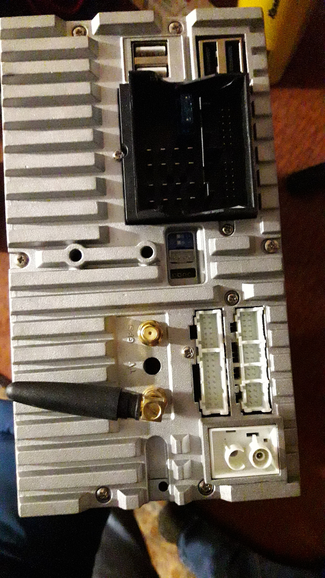

Встречал посты с перегревом этих ГУ… Буду наблюдать, он действительно огромный и занимает всю нишу в консоли. С задней части зазора для охлаждения вообще нет. Но шумку снимать с короба климата не хочу.
ЗЫ. Сегодня супруга катает на Мерсе, сказала что прошлый китаец ей больше нравился, тк выглядел современее)) Но управление с руля оценила!

Совет на будущее из личного опыта, доработай там охлаждение сразу иначе летом с большой вероятностью сдохнет процессор или память, там его просто нет и вся схема напрыта приводом, кароч теплокамера
Я видел твои движения с похожим китайцем. Ты его не оживил? Я надеюсь на исправный климат, короб то холодный будет, как раз жопу магнитоле остужать будет… Надеюсь
Там же печка за ним эт ваще ппц и она в сантиметре от крышки задней, у меня проц выгорел решено заменой платы, скоро думаю напишу, охлаждение пока продумываю, но Сидюк точно в мусор пойдёт оттуда
А почему сидюк ампутируешь? Радиатор печки ниже магнитолы, а вот испаритель как раз напротив тыльной стороны магнитолы. Надеюсь на это…
Ну получается там с боку ставить вентилятор не вариант а сверху сидюк плюс ко всему сверху он занимает 90% прощали и из за него вентиляция практически нулевая, я сейчас езжу зимой с дырой от магнитолы и там в этом отсеке руки греть можно
Встречал еще обзоры где эти ГУ ругают за качество звука. Не могу согласится! Если слушать 128кб/сек, то звук плох, но он будет плох и на denon цельномедном. А вот если брать 320кб/сек или аудио cd, то ничем не хуже пионера или альпайн из середнячков

Для саба есть линейники, как и для фронта с тылом. Мой саб — штатный, запитан по штатной схеме. ГУ это поддерживает, рабочее сопротивление катушек динимиков должно быть 4-8Ом. 2Ома я думаю он НЕ простит. Такое только Пионер со своим тылом прощает

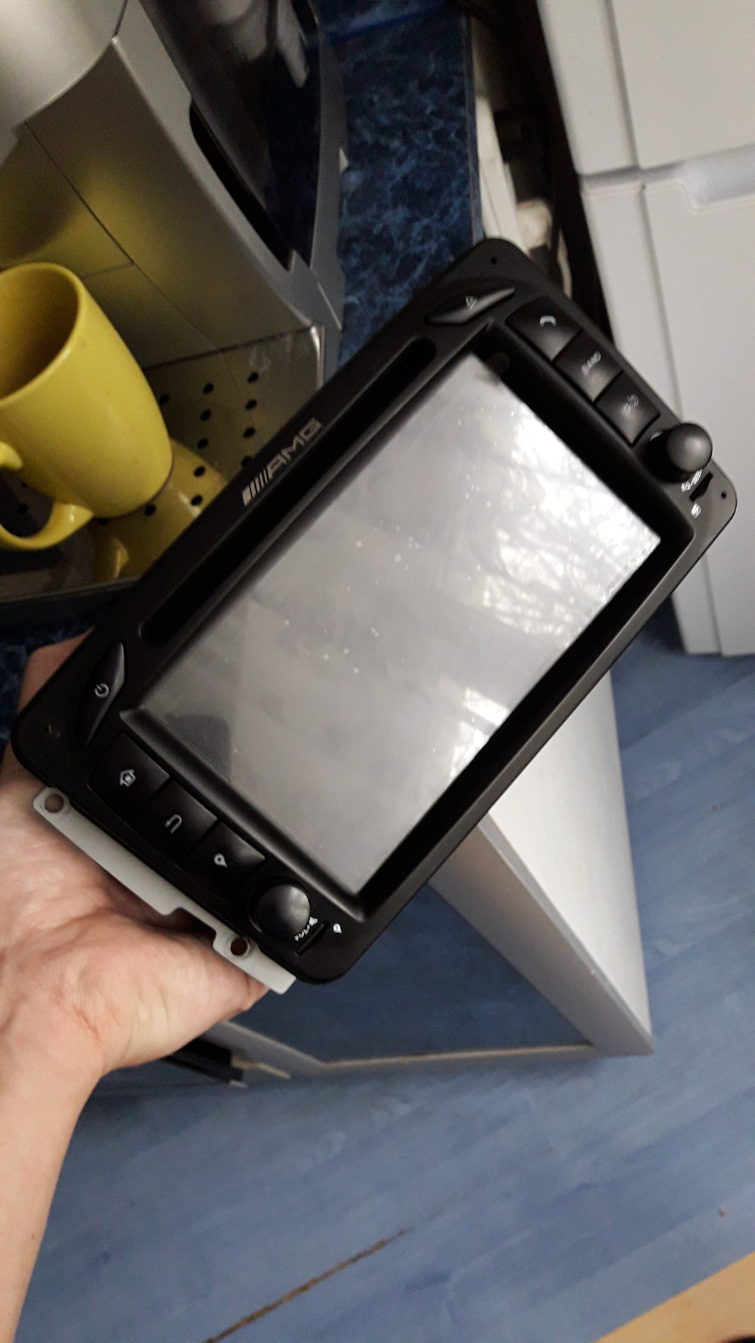

Все хорошо, короме этой надписи amg!
Как бы ее аккуратно ампутировать?
