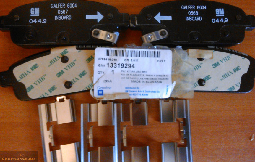

Вот и настал этот момент, когда пришлось меня задние тормозные диски.Результат того, что не правильно установил задник колодки.До этого момента менял, все было хорошо, а тут…не знаю, что-то пошло не так, колодки местами перепутал, вследствии чего диск стачивался не равномерно.Долго выбирал, читал отзывы и выбор пал на АТЕ.Впринце я доволен колодками и дисками.Если кому-то нужен артикул, то он на фотках.

Липучкой наружу- это правильно. Сам менял позавчера. Причина замены колодок- аналогичная, их перекашивает и узел перестает работать. Поставил GALFER- пока все ОК.
Клубок вопросов накатывает)) Что такое липучка на колодках?
покупая колодки от нормального производителя на заднюю ось Круза, Вы заметите, что на тыльной стороне двух (из четырех) колодок, имеется двусторонний скотч. Вот эти две колодки и должны располагаться в наружной части суппорта, а не контактировать с поршнем
Видел такие) Еще вопрос: вот эти две пупырки (которые на колодках со скотчем) нужно устанавливать же в углубления поршня как я где-то читал? Пипец 220 тыщ наездил — сижу познаю тонкости замены колодок))) И смех и грех)))
Видимо, ничего из вышенаписанного, Вы не усвоили, если задаете этот вопрос. Вот видео Вам в помощь:
Меня смутило наличие двух пупырок на колодке — на поршне их тоже две)) Вывод один: есть скотч или нет, пофиг. Колодка с сигнальной скрипучкой ставится за диском и нужно попасть в паз поршня)) Надеюсь запомню теперь, а не от п.ды ставить буду)))

А вот тот же Galfer, но с оригинальным клеймом GM

У меня ATE скрипят на морозе пока не прогреются. Ониже кстати GALFER — дешевле.
Колодки передние 13412272 ATE 13046072622 GALFER B1G10209262
Колодки задние 13411380 ATE 13046072642 GALFER B1G10209532
Скрип не обязательно от мороза. Там какие-то демферы должны стоять. Без них и гул бывает, при ЗХ
У меня стоят такие с завода, но у меня скрипят передние колодки ATE пока не нагреются на морозе
