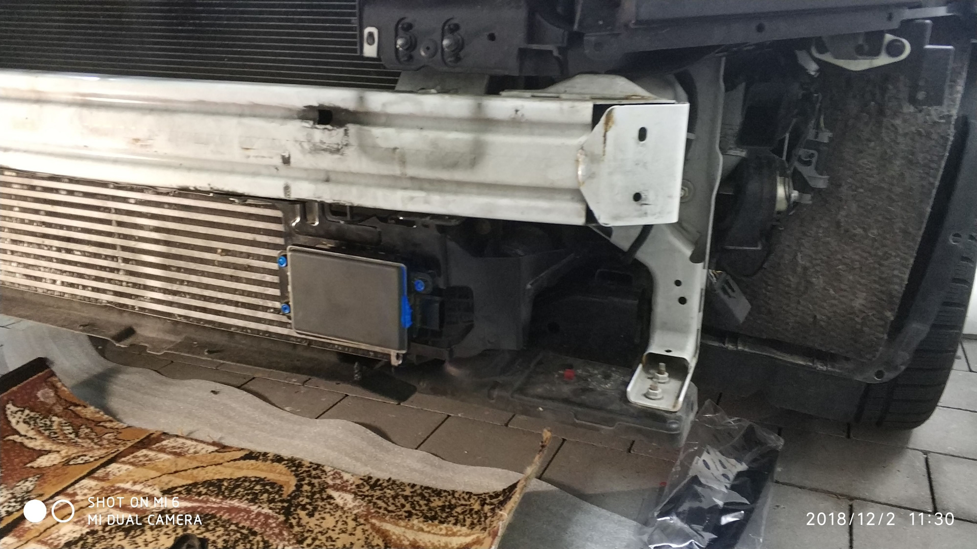

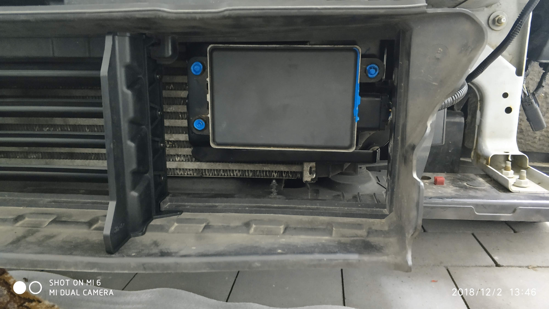

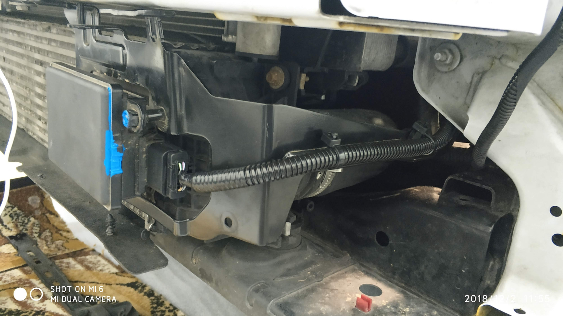

В моей машине небыло адаптивного темпомата(CruiseControl), и я часто видел здесь что его ставят. У нас в Германии етр вообще редкость. Спросил у нашего общего друга Андрея (eXcuMeP) об можно было приобрести комплект для установки, (Адаптивного темпомата(CruiseControl) ) На что получил ответ, да без проблем. Заказал я себе у него полный комплект. А ето именно камера (переделаная в S) ccm модуль, проводка чтобы облегчит установку. Ну и получил предложение приобрести камеру (переднию камеру для 180 вида) что я тоже решил взять. Скоро установка.
Кодировка так же предоставил Андрей и помогал мне если у меня были вопросы.
Огромное спасибо тебе за помощь Андрея. Молодец!

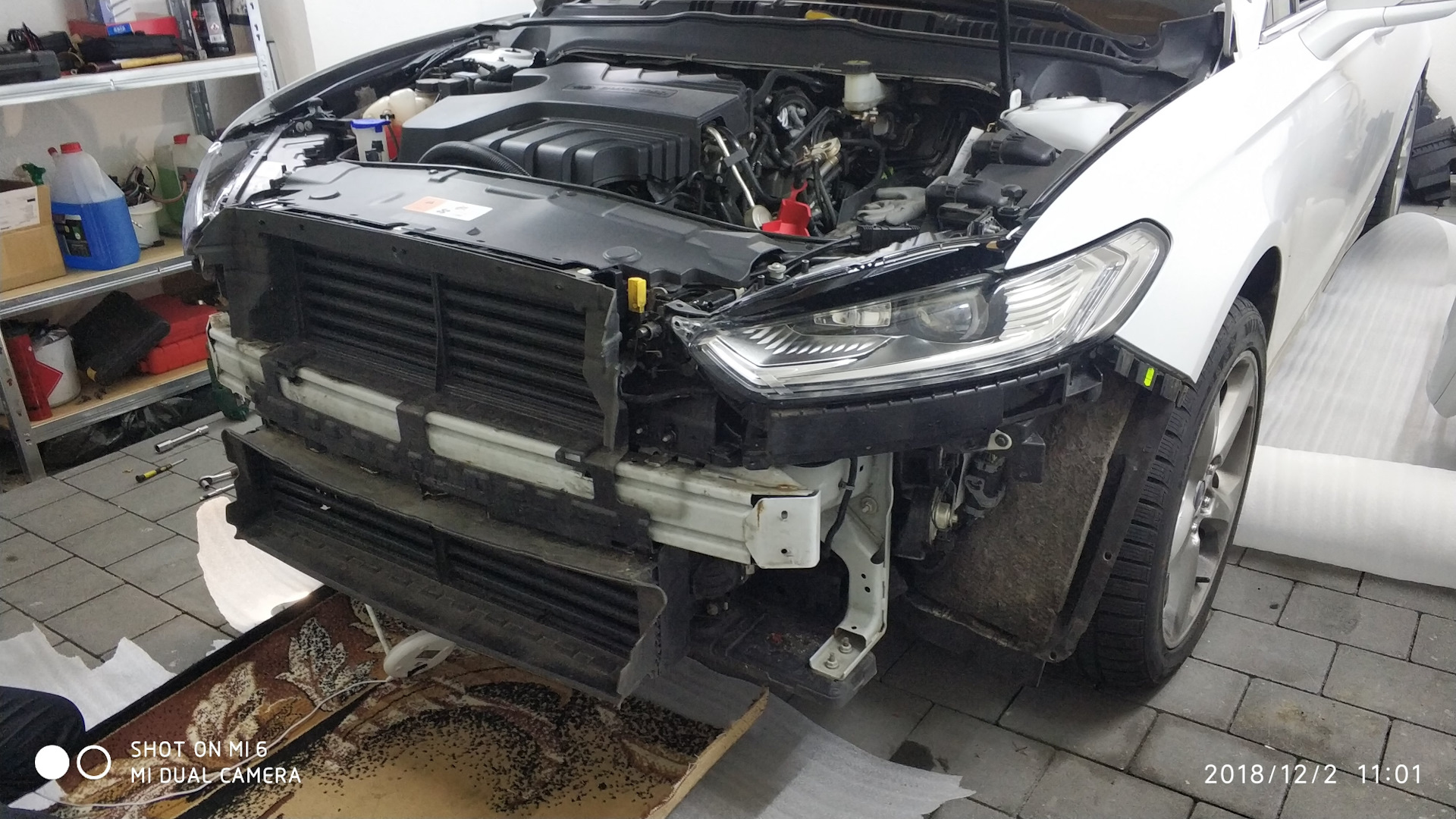

Установку адаптивного темпомата, делал с другом. У нас заняло ето около 5-6часов. Мы не спишили.

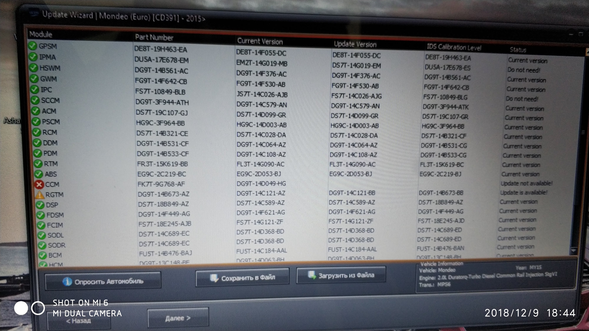

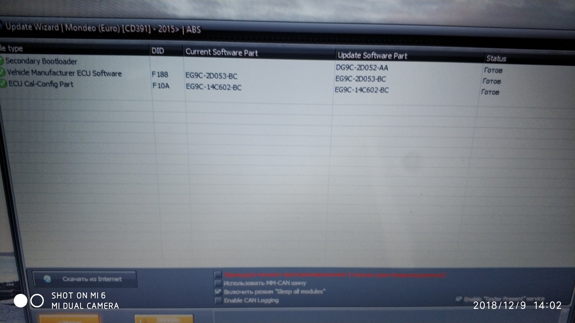

Была небольшая проблема с Ms шиной, так как я захотел облегчить установку и подключил их прям к obd2 разъёму. На что получил половина умершую машину. Так как Ms щина которая итдет от ccm до камеры, ето приват линия. И не относится ко все ms шыне. Перед подключил Ms (подключил как Андрей писал) и все заработало как надо. После кодировка надо было, калибровать Ccm и по рекомендации Андрея (обновить Abs) тоже все прошло удачно. Без конфликтов.

Ccm — у меня он от Egde(FK7T-9G768-AF)
Прошыт обновлением от мондео
А так номер от мондео ccm
1945148(DG9T-9G768-HE
Крепление если не будет то номер от него
5266700( DG9T-14C022-DB)
Камера Е переделанная в S
Проводка ето надо спрашивать у Андрея где он её заказывал. Изготовление было 1в 1 как оригинал. Очень отличная работа, сильно упростило установку.

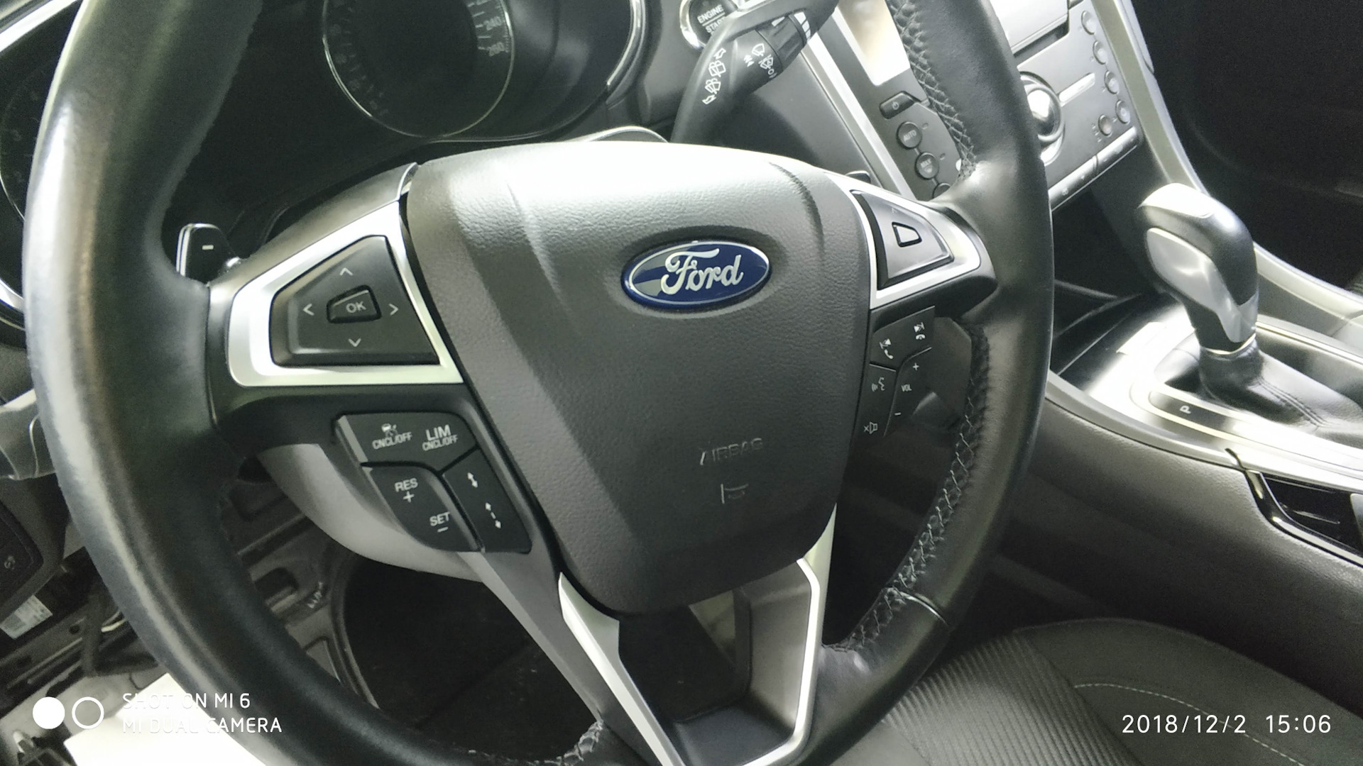

Кнопки на руль- 1872476

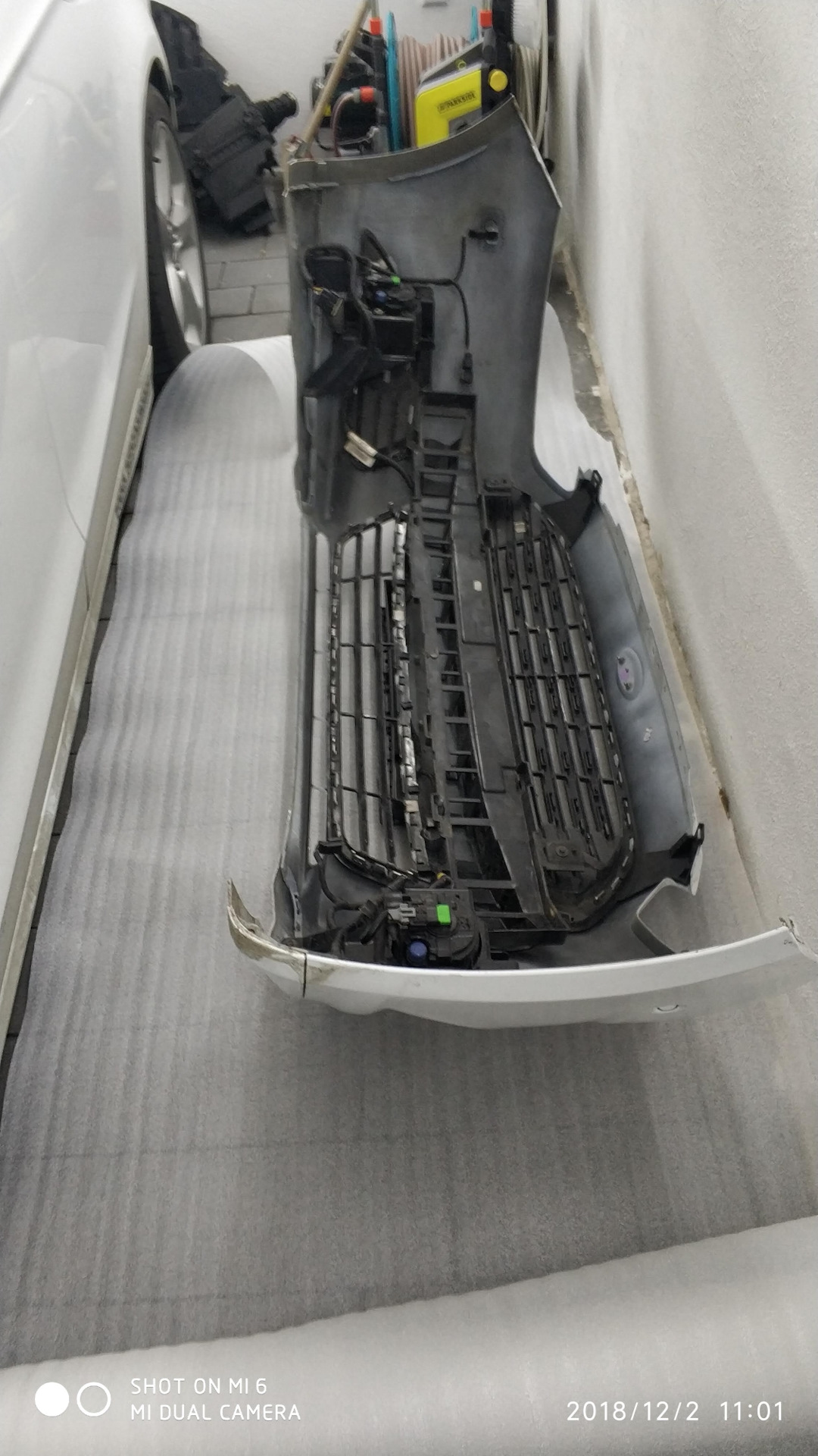

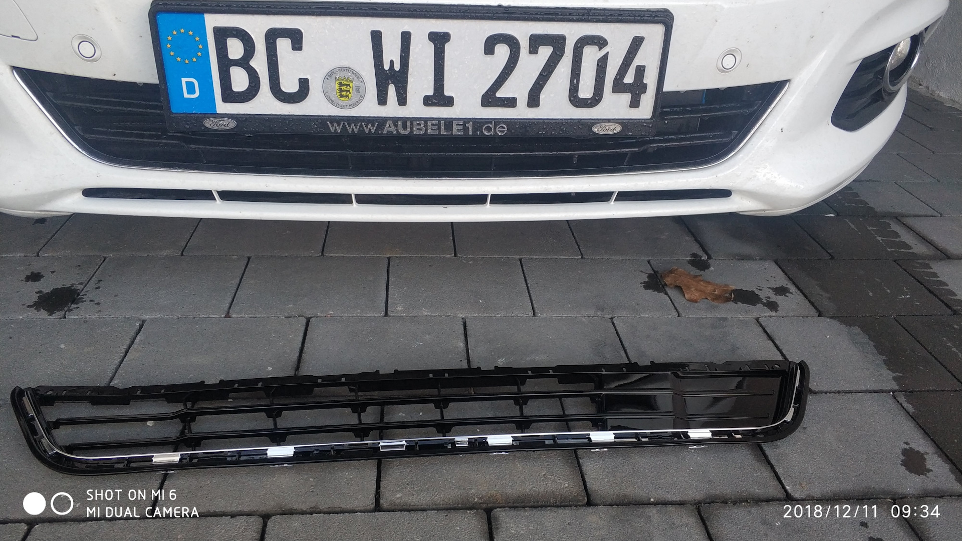

Актив решетка была переделана под адаптивныи темпомат. Для етого надо было заменить нижней жалюзи.
Номер от них---- 1892146
Так как воздуха заборники без адаптива стоят(ето которые перед радиатором стоят, они не дают поподания воздуха куда не надо.
Номер — — — 1825737

Решетка
Sport Вариант
1892734
Titanium вариант

4.Модуль ABS, DE01
ACC — Active
ACC FSA — Active
CMbB — Active

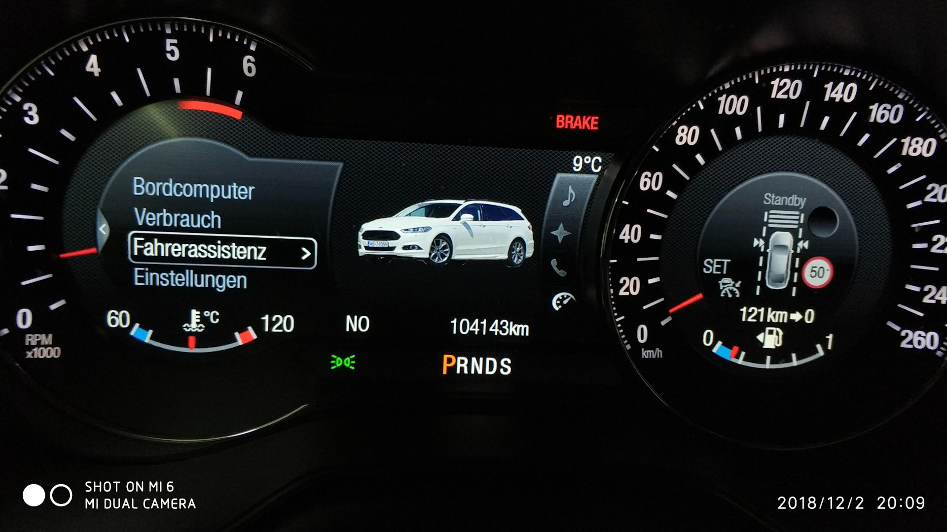

Так же был обновлён Ipc на Ks7t версию, ну и зеркало обновлено от S-Max, что мне дало звук при привышени.

Актив решетка была переделана под адаптивныи темпомат. Для етого надо было заменить нижней жалюзи.Продаеться набор Для переделки жалюзей под адаптив, ?сами паяли или как?
привет, продаётся пластик который легко заменяется. С без в с радаром. Ничего паять ничего не нужно, нужно только достать старые ребра и вставить новый и все

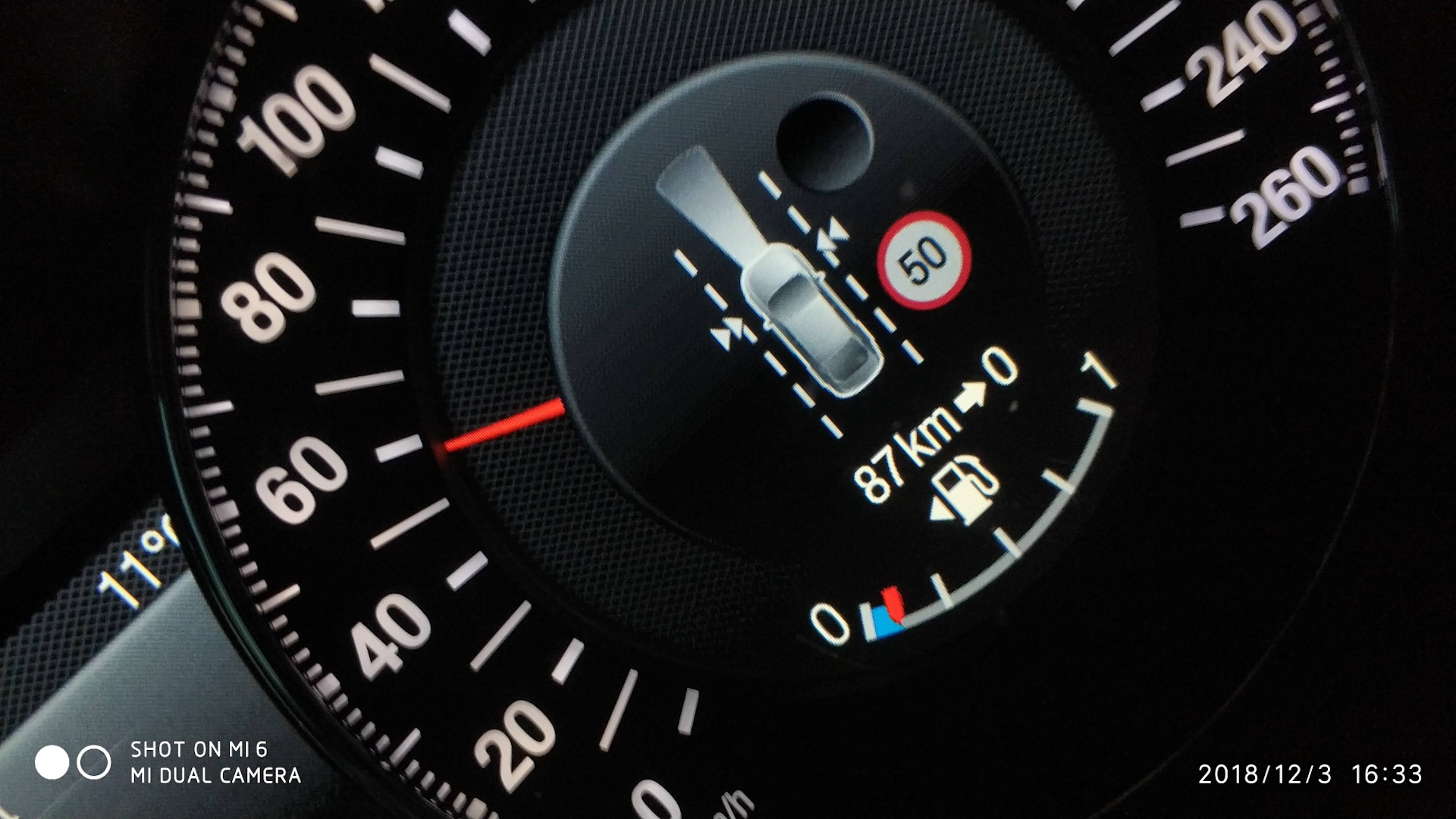

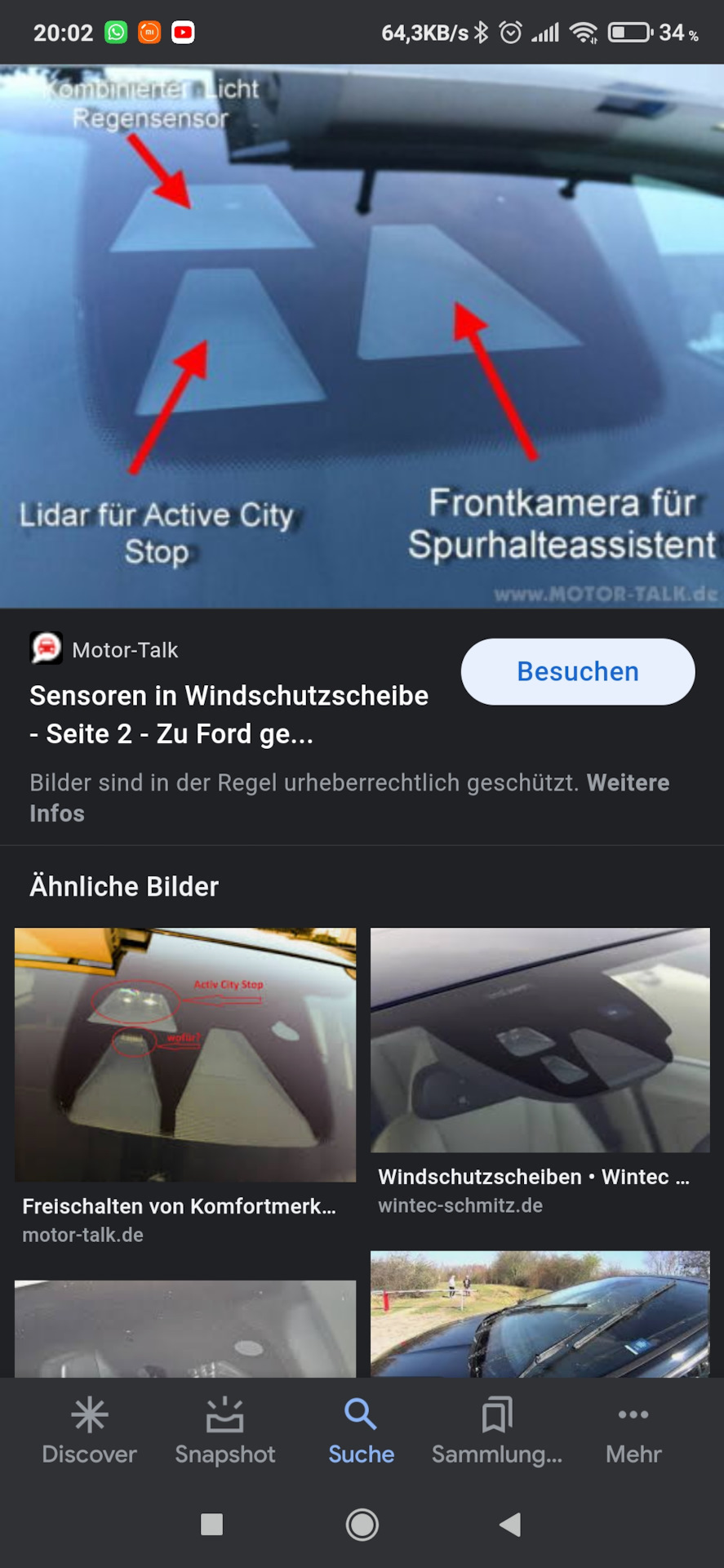

Я правильно понимаю что это про камеру в зеркале? Её можно переделать чтобы было распознавание дорожных знаков? У меня стоит камера от версии с адаптивным круиз контролем и актив сити стоп
во первых, Activ city это Лазер. Они рядом около камеры. Во вторых, если адаптивныи стоит, то всегда шли распознавания знаков. Просто надо все правильно и закодировать.

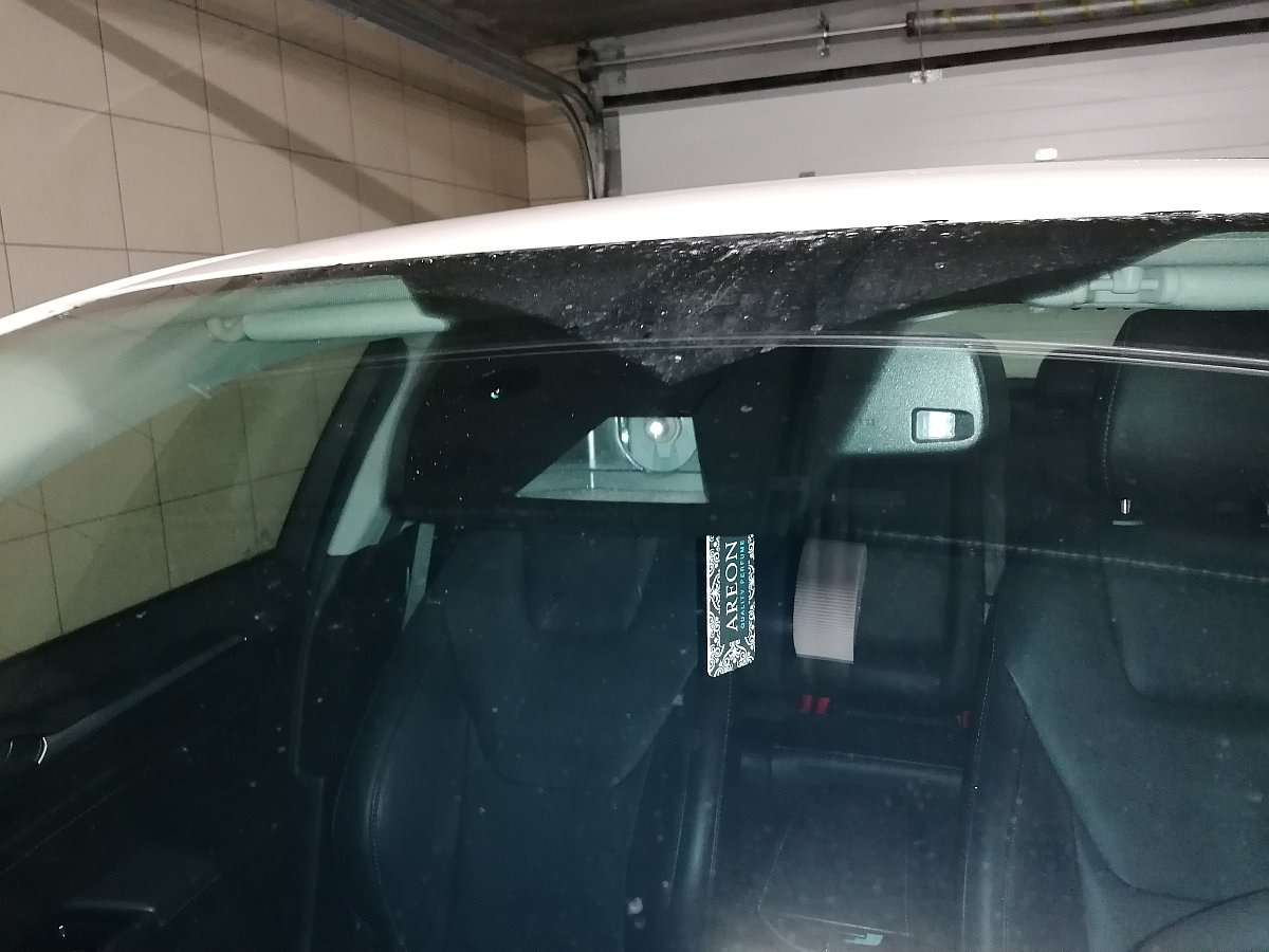

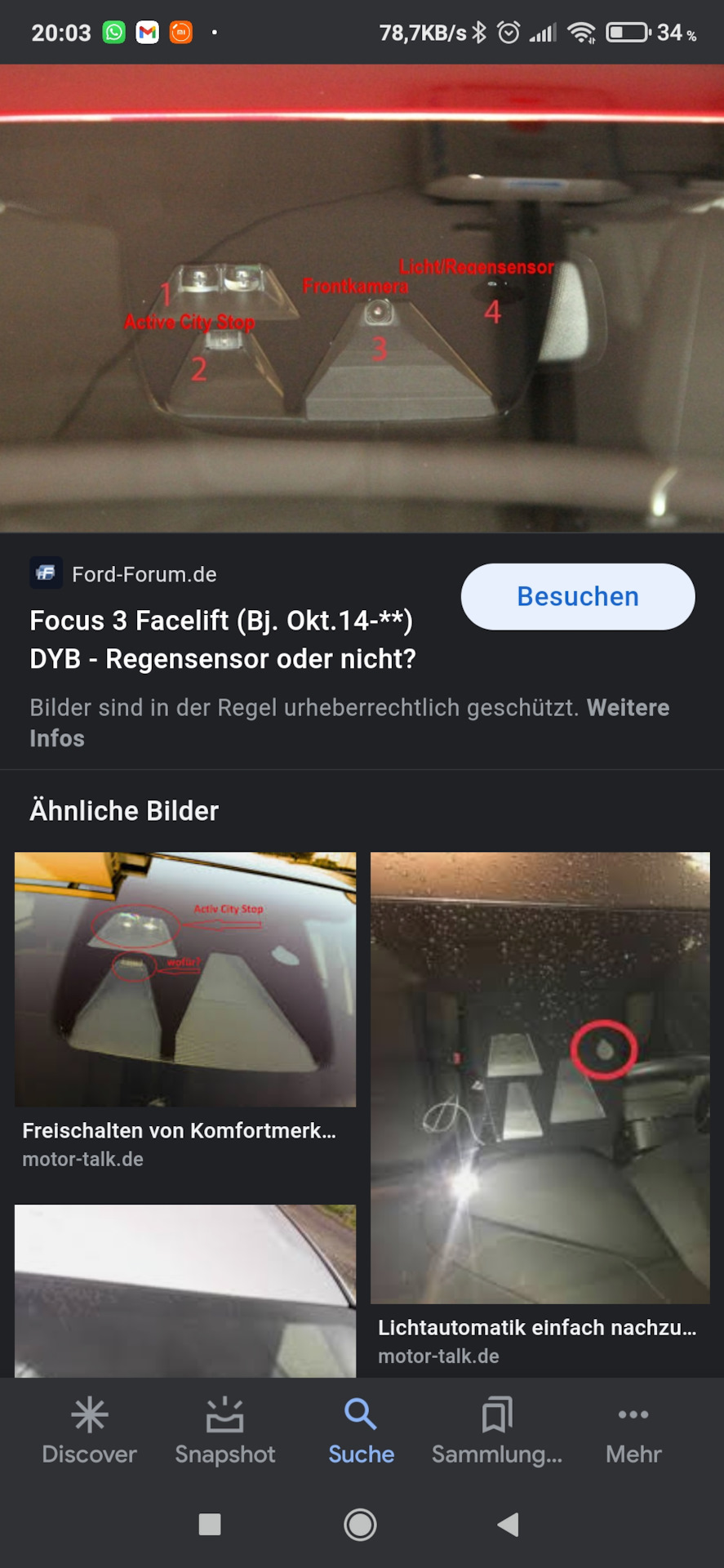

Вот такое у меня зеркало. Внутри какая то камера стоит, и на зеркале еще какая я то приблуда. Может быть для автодальнего.
стаким зеркал ничего не зделать, только выкинуть. Надо другое
Вот. Значит все таки другое надо искать :(

и aktiv city у вас нету,
как определили? :)
что-то же меня тормозит экстренно :)
радар спереди, который в нижней решётки стоит
он есть конечно же. Не знаю может оно у меня по другому называется
The Pre-Collision Assist feature uses camera technology to detect a potential collision with a vehicle or pedestrian directly in front of yours during day or nighttime driving.* It can help reduce the severity of, and in some cases can eliminate, a frontal collision.10 If a potential collision is detected, an alert sound is emitted and a warning message displays in the message center. If your response is not sufficient, Automatic Emergency Braking (AEB) will precharge and increase brake-assist sensitivity to provide full responsiveness when you do brake. If you don’t take corrective action and a collision is imminent, brakes can apply automatically.
я не знаю что там у тебя стоит, но в mondeo нужен радар и камера, камера служет дляpre collision, короче определения кто спереди. Но камера выглядит совсем подругому
на сайте форда эти две системы действительно позиционируются как разные. Active City Stop это одно, Pre-Collision Assist — другое. Отличаются чем то, и не понятно могут ли стоять обе системы. Не знал. Думал это одно и то же.
одна до 30км/ч, (Active City) а pre collision от 30-200, так я знаю (pre collision). у меня обеве версии стоят
Значит если я поставлю другое зеркало, то получу и распознование знаков и active city stop (что бы оно не значило).
распознавания знаков да, Activ city нет. я же пишу что лазеры сбоку камеры

вот лучше обозначение
Спасибо. Да, теперь понятнее, как зеркало (или правильнее сказать кожух зеркала с камерами) должно выглядеть

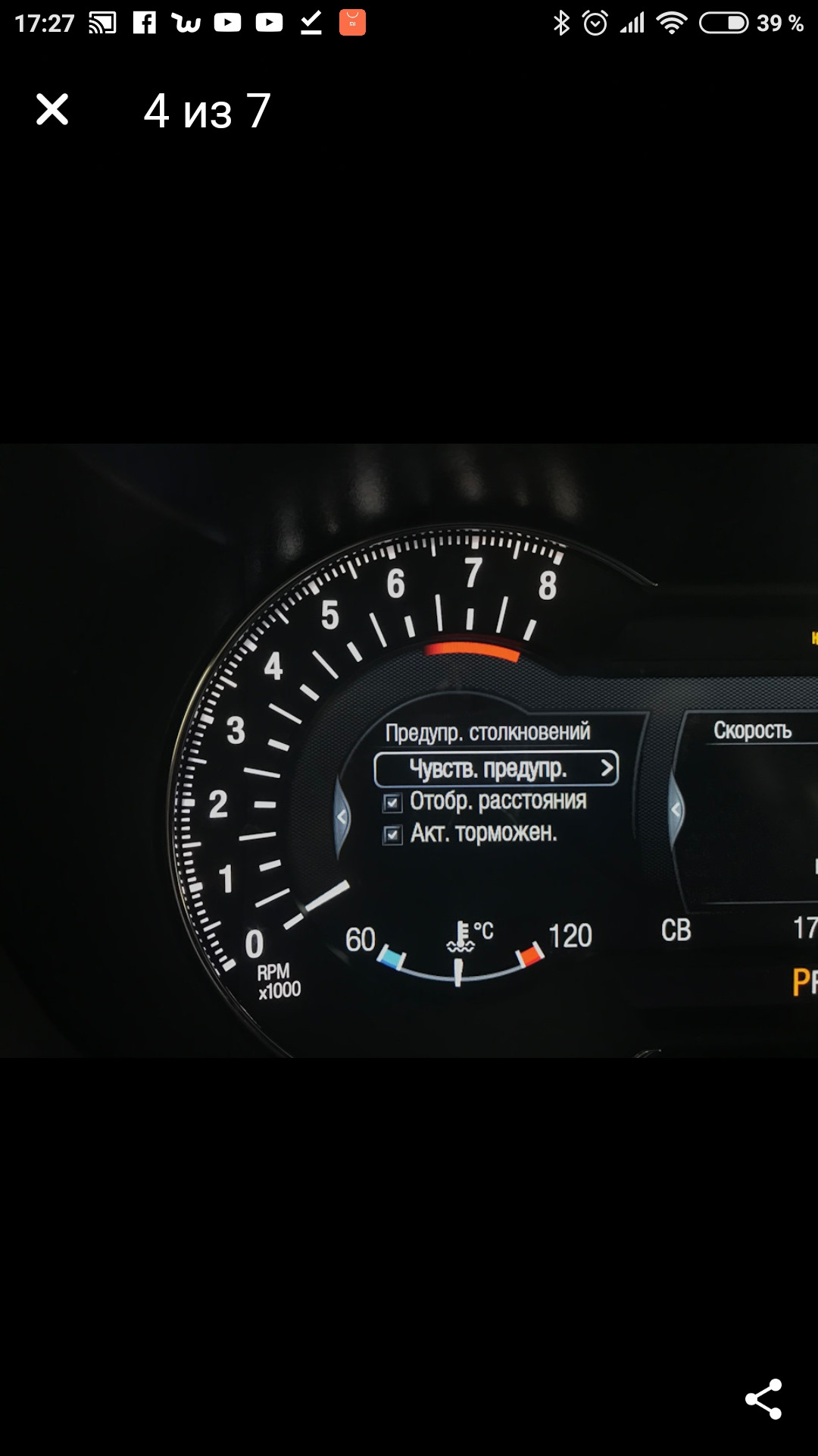

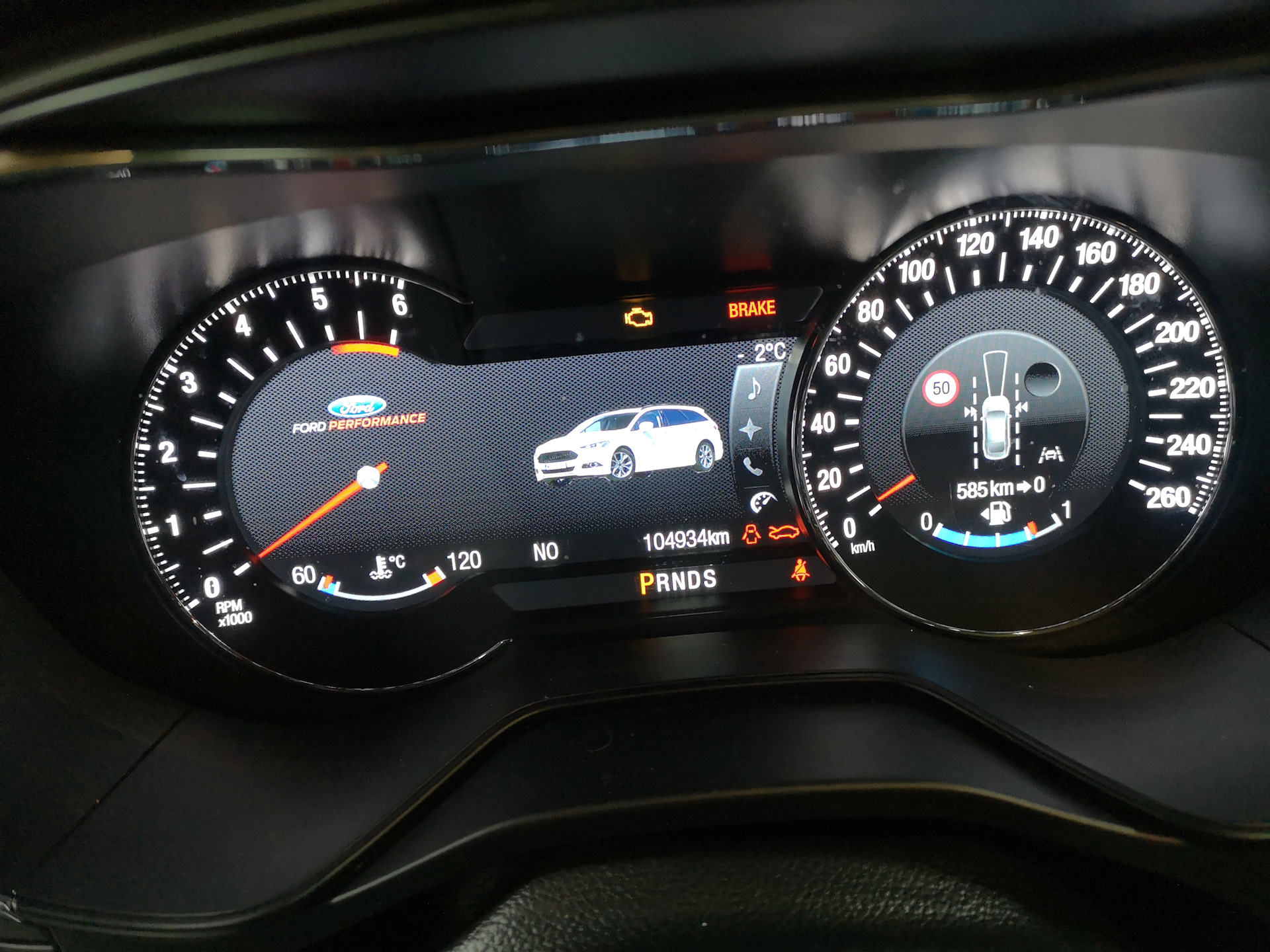

Передняя камера как снимает и как совместно с задней работает? И функционал новой прошивки приборки интересует (о недостатках в курсе).

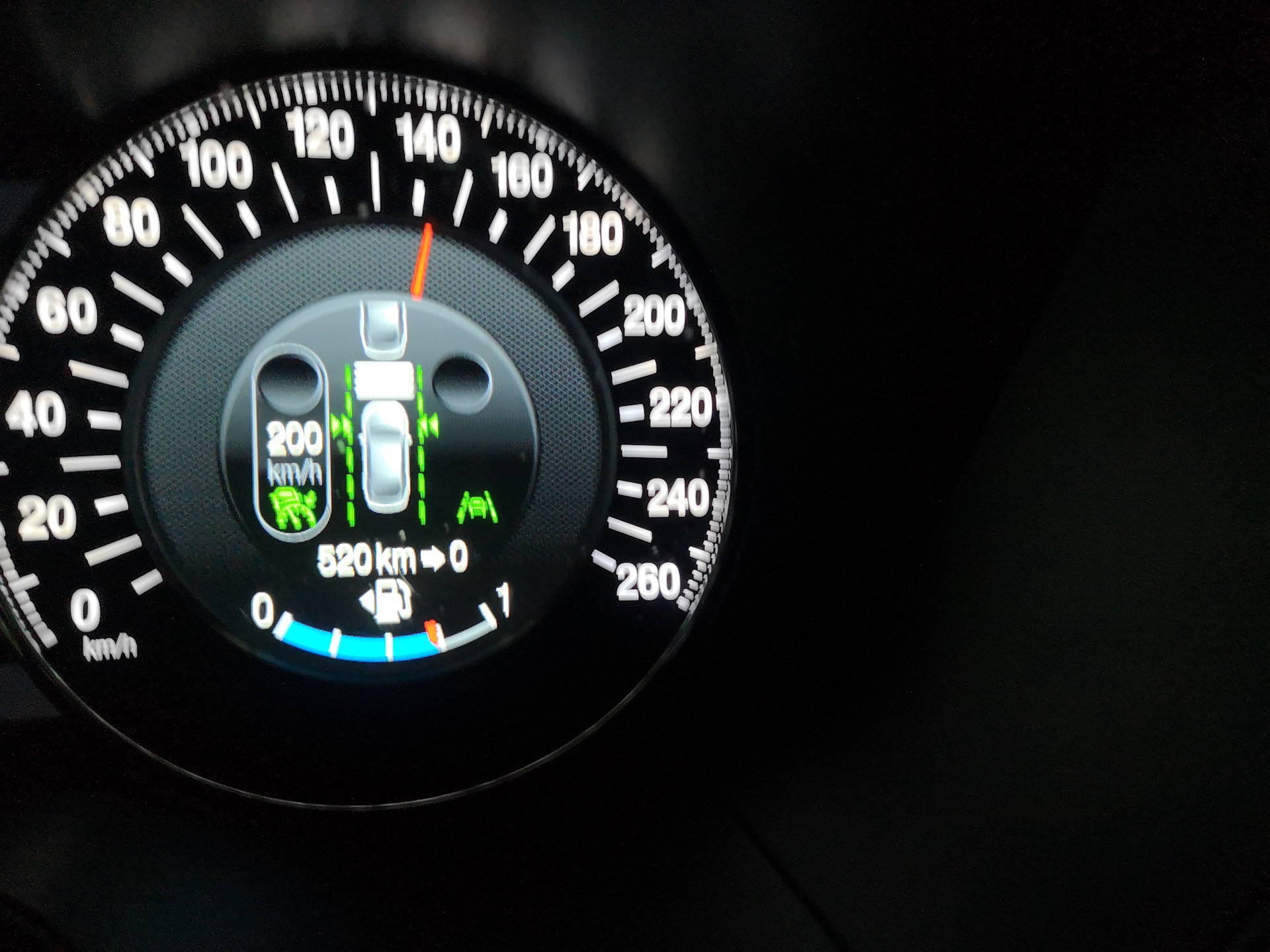

Привет, переднию камеру ещё не установил, но уже все готова к установке. 2 камеры будут через модуль impb проходить как ето былр зделано с завода. На s-max /galaxy /egde. На самои после прошивки не хватает меню, где показывает усталось водителя и нету знако (автоматически света) ето все. Но за то она намного красивее и знаки красиво теперь показывает. Мне нравится
Есть ещё фото индикации приборки?
Да поже скину. Сейчас етду масло поменять. Как приеду, скину

Вижу прошил приборку версией 2019 года, на этой версии есть 2 проблемы: не отображается авто-режим фар и пропадает меню в настройках системы предупреждения усталости водителя
Я знаю, ето меня не расстраивает, зато там другие пункты красивее
