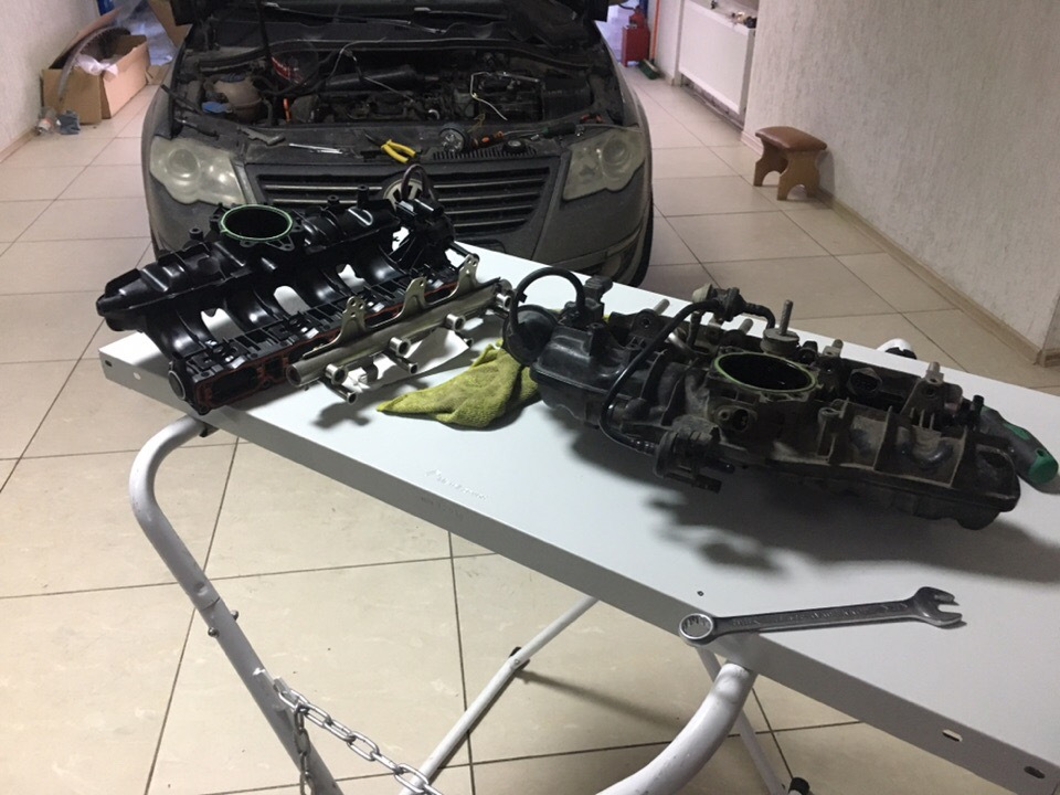

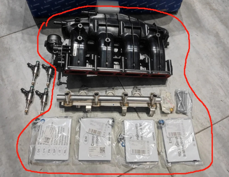

Итак.

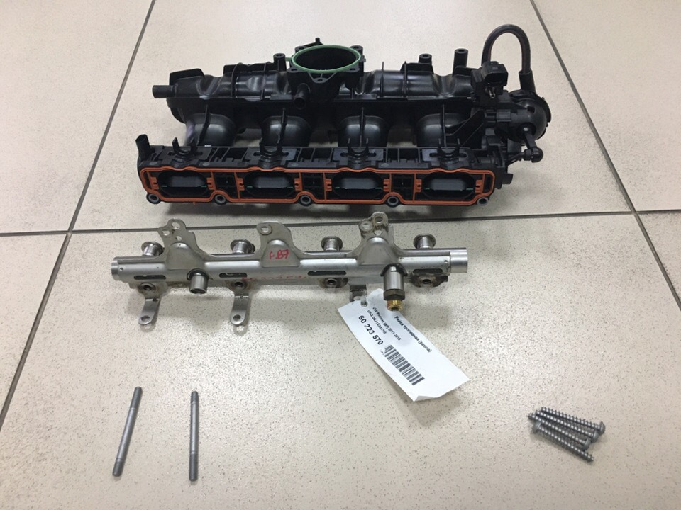

Номер коллектора
06J133201BH. Также к нему понадобятся:

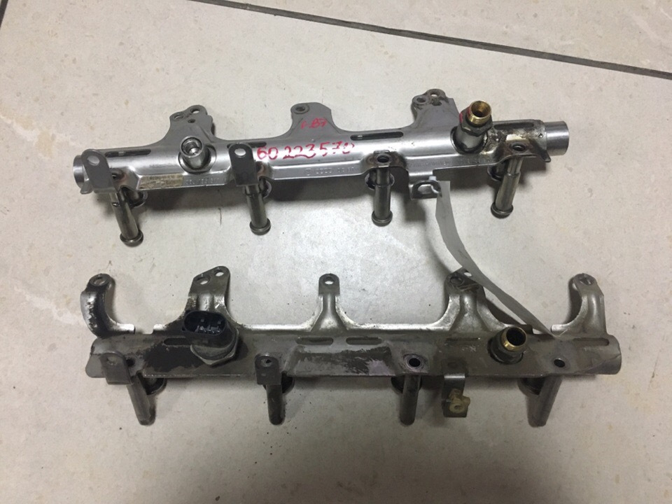

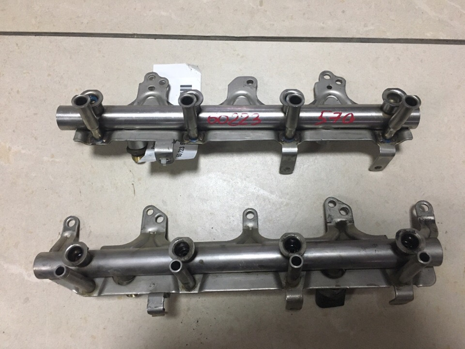

Топливная рампа с разборки от Пассат Б7 — 06J133317M (или 06J133317AB не важно) ВАЖНО — рампа должна быть сразу со штуцером. На фото ниже видно. А то они разные (штуцеры) Либо купите штуцер 06E127065G
Шпильки — N10277103 — 2шт
Болты дросселя — N10626101 — 4шт
Болты коллектора — N 91089601 — 7шт (я не покупал просто укоротил свои на 2см)
Это всё связано с тем что рампа немного другая, а также используются более короткие крепежи.

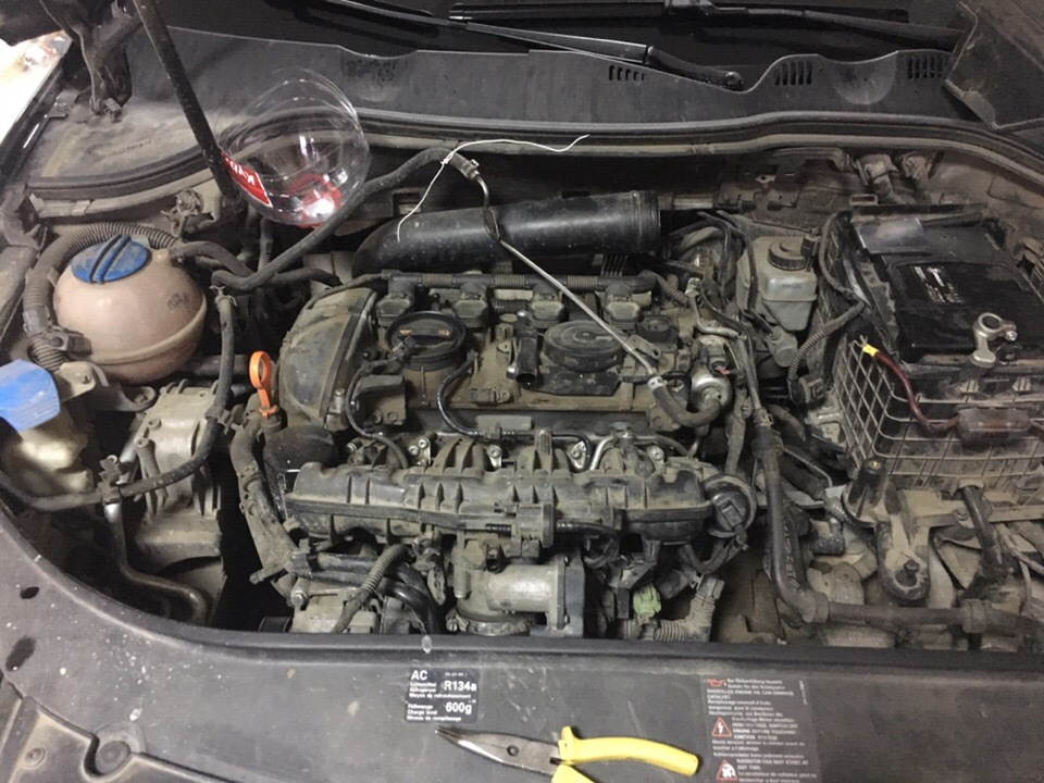

Ну и собственно поехоли)

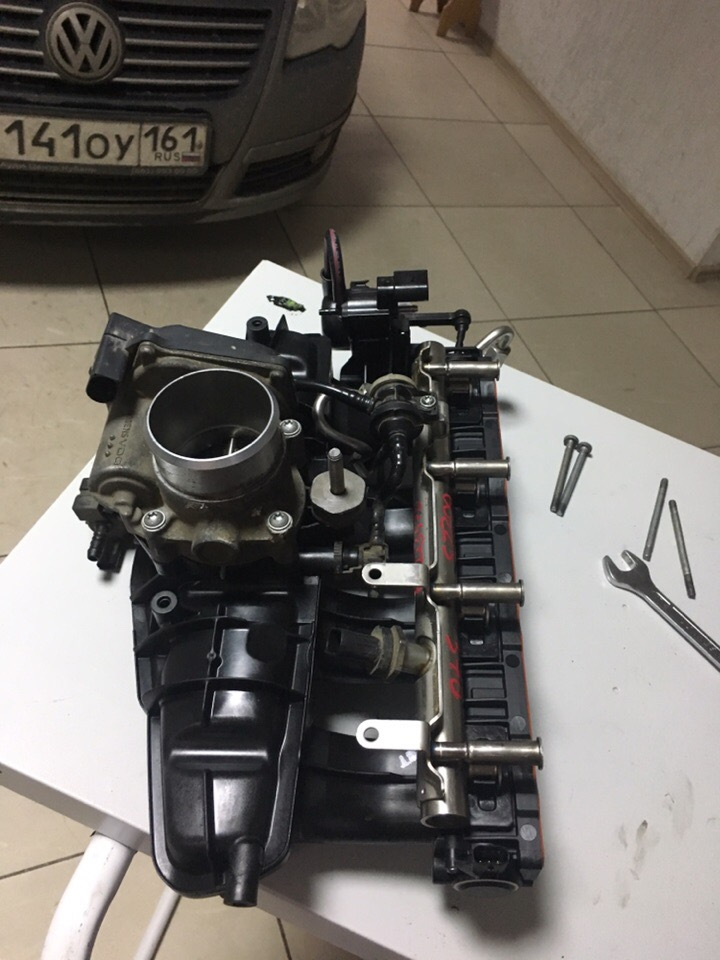

Перекручиваем всё что нужно с одного на другой. Собираем в кучу так сказать всё навесное.

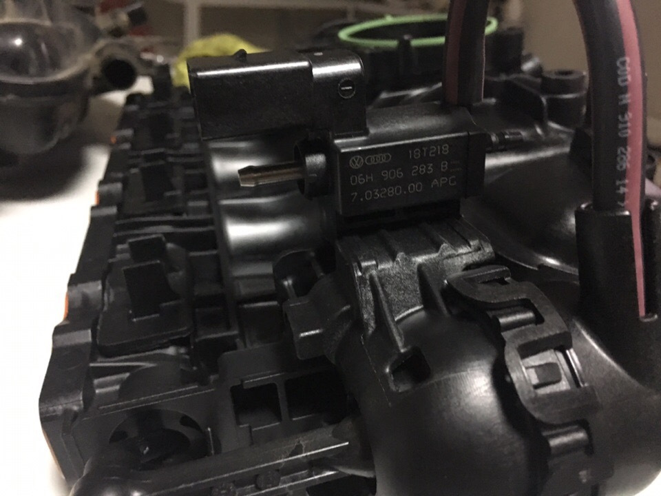

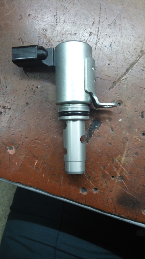

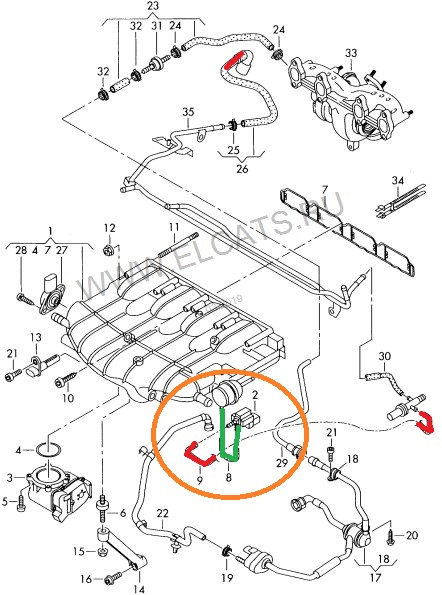

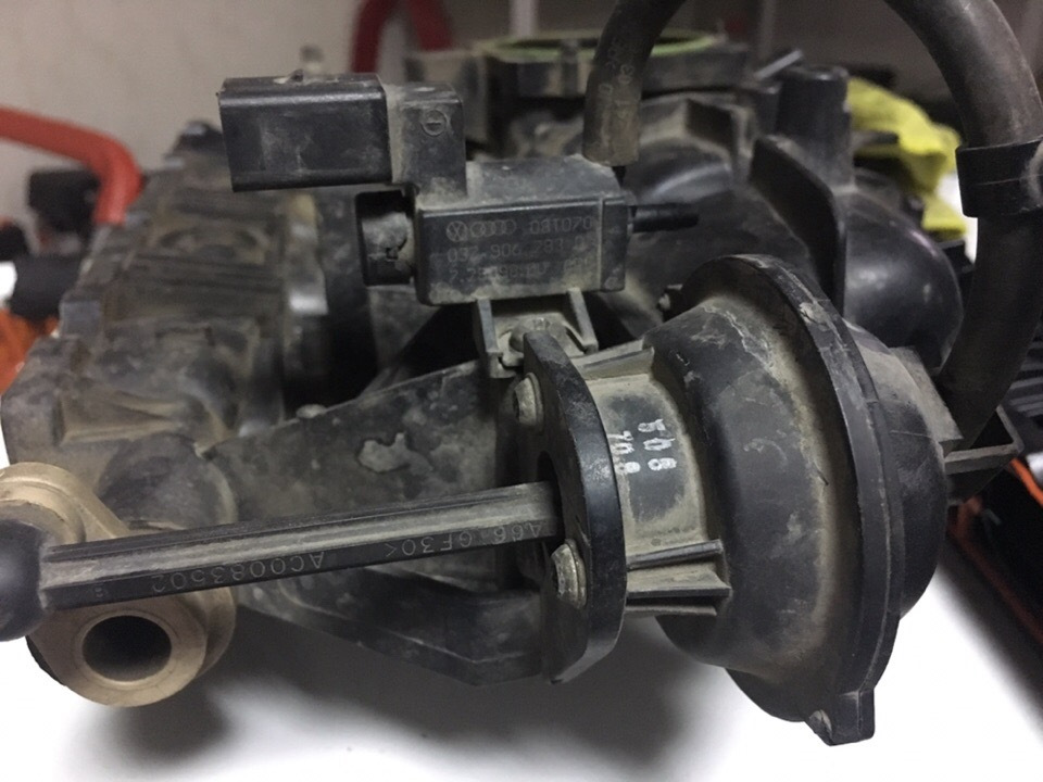

Дальше я увидел один момент! Клапан управления заслонками тоже новой ревизии. Попутно выяснил почему и для чего… Раньше был сраный фильтр-паралончик полный калхоз. Потом сделали отдельный шланг с фильтром. Его номер 06H133583F. Поэтому его тоже нужно заказать. Пока поставил шланг с поролончиком (олдскул).

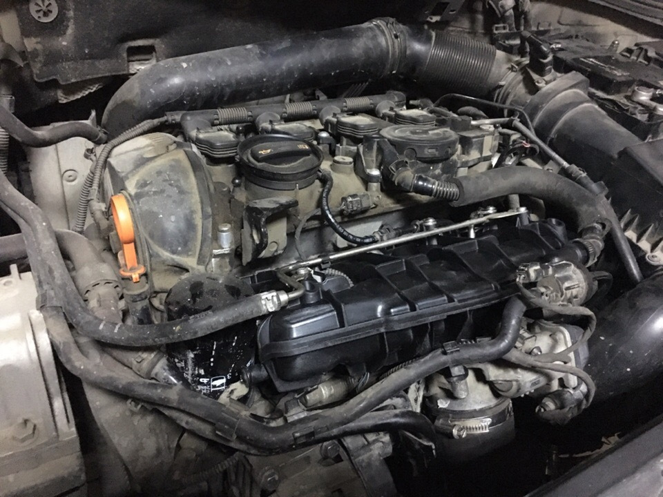

Собираем заводим. Чек сразу потух. 142 группа в норме на долгие годы)
Люфтов нет. Ошибок нет. Мотор здоров пьём лимонадик))

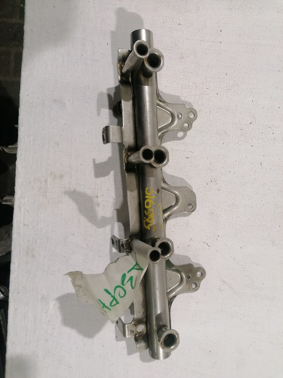

не подскажите, топливная рампа легко встала? не могу защелкнуть на новой коллекторе, хоть убейся )
А чему там щелкать. Прикручивается всё просто если правильная рампа
Отверстия совпадают только если с усилием соединить ее. Это и смущает. Рампы разные пробовал. Коллектор оригинал

Я взял оригинал, и тебе советую. Рампа с моего мотора не подошла, мне пришлось купить с разборки
А при сборке форсунки сначала ставятся в двигатель или коллектор?
При сборке форсунки ставятся в голову. Потом коллектор
Спасибо! Я ставил форсунки в двигатель и отсоединил косу проводки от коллектора и подключил к форсункам их разъемы. Потом установил коллектор и подсоединил обратно косу.

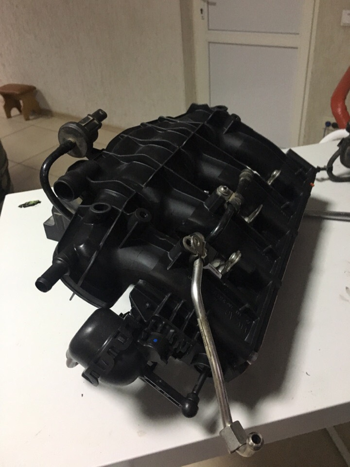

К сожаления коллектор с али получился чуть кривой и на нем заслонки не адаптируются. Так что берите оригинал.
Так я то оригинал поставил) отпишись в моей записи про китай. А то я там тоже писал что можно купить китайский. Чтоб люди почитали
Дак ты в этой теме и писал)
Ахххах О чёрт)) я походу схожу с ума)
Спасибо за отзыв комрад .англ товарищ)
Alexey8395
Кто то что-то там подпиливает я слышал в сервисе

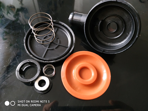

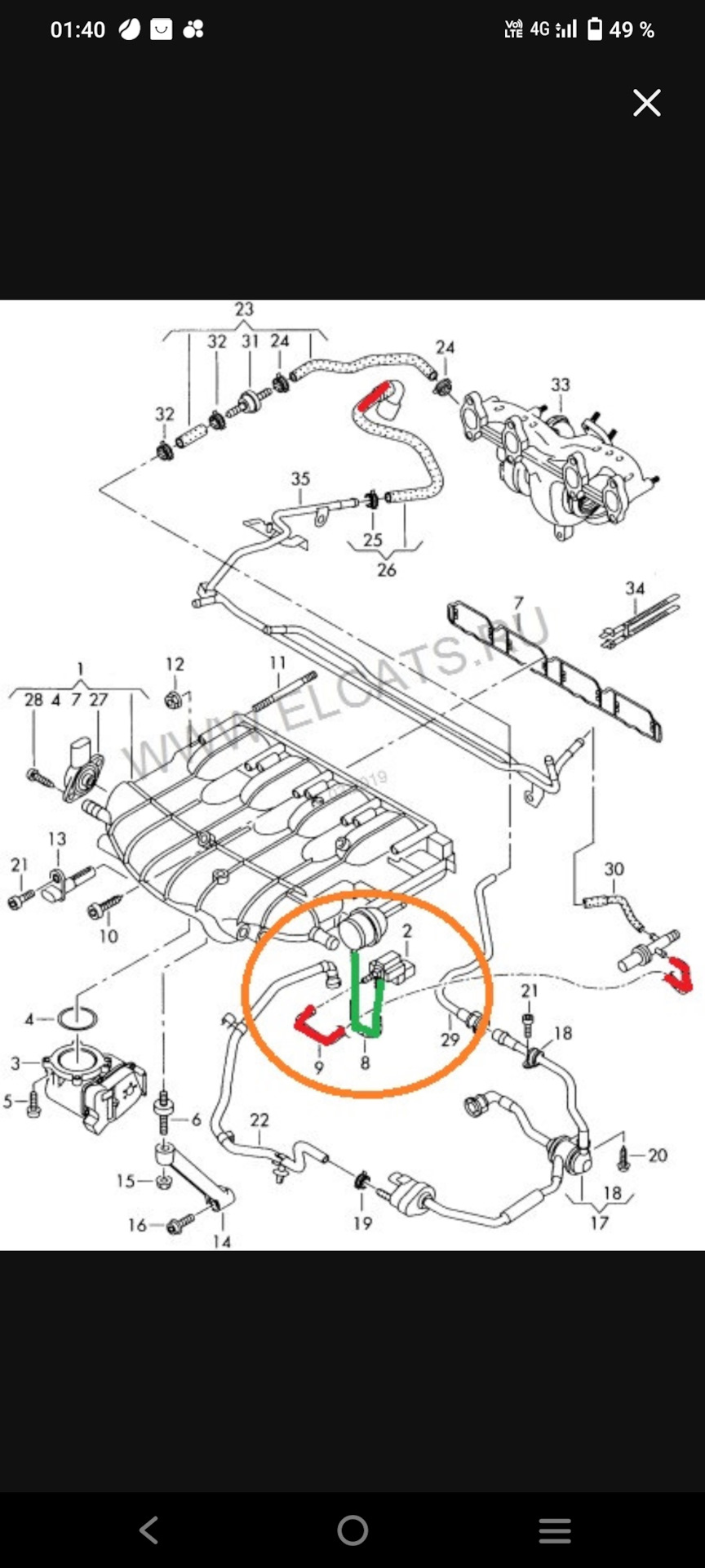

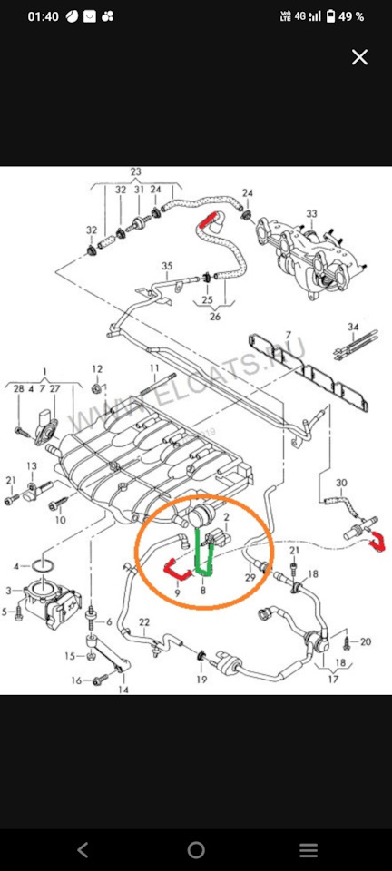

а зачем паралончик на этом клапане? если я его выкинул с крышечкой это страшно?
Это фильтр для клапана. Пыль попадет и клапан выйдет из строя.
Пыль попадет в вакумный насос, а потом в двигатель
как в двигатель она попадет?
Яж выше написал
Т.е. по вашему пыль пролетит через мембрану ваккумного привода, Серьезно?
Через клапан, через место где стоит паролончик
Когда забивается этот фильтр-поролончик — то просто сдыхает сам клапан, а пыль в двигатель это новое что-то.
Когда паролончик вытаскивают и выкидывают, каждый раз при падении обборотов ниже 2.5клапан засасывает к мембране воздух с песком, после нажатия на газ (после 2.5 об) подключается вакумный насос, и он все это засасывает в себя.
Тоже самое что отверстие аппендикс при выходе с вакумного насоса, когда потерян колпачек
Если вытащить поролончик забьется сам клапан, до вакуумного ничего не дойдет. Шланчик там 3-4мм, какой песок?
Даже если дойдет, допустим фантастически, в двигатель это не долетит.
А вакуумного насоса прямой канал маслянный из гбц) разберите посмотрите если не понимаете, если не верите, ваше право)
Посмотрите путь от фильтра-поролона до ваккумника, какой песок? Хватит фантазировать, хоть 1 такой случай был? Обычно забивается поролончик, его меняют (если знают что он там есть, а далеко не все про него знают, чаще просто меняют сам клапан целиком), если убирают — просто забивается сама трубка, и если не понимаете, до ваккумника ничего не долетает.
Был, задиры на распредвалах😄
Просто так что ли говорю
Вы знаете что такое вакуум?
Вы знаете что такое вакумный насос?
Как он работает?
Он всасывает в себя воздух, тем самым создаёт разряжение. Все что находится в вакуумных каналах, в мембране мо стороны вакумного канала, все засасывается насосом.
Задиры на распредвалах от поролончика клапана, очень интересно, что-то новенькое, был такой случай?
Про вакуумный привод что-то есть новое что никто не знает, а знаете только Вы, как он сообщается с масляным каналом движка, что даже песок пролетает? Вакуум (!) напрямую (!) с масляным каналом движка, оригинальное видение, а главное собственное…:)

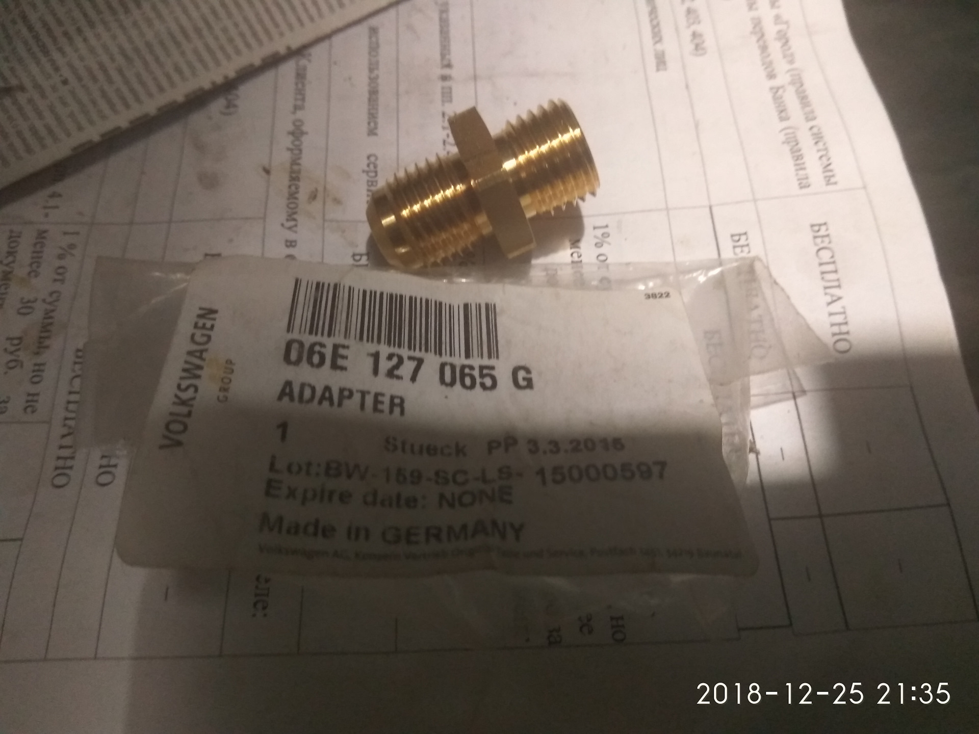

Доброго дня. А этот адаптер в рампу вкручивается?
Этот для тнвд, если на ген1 ставить более свежий насос
нет. ТНВД у меня остается родной, а вот коллектор и рампа идут от cdaa
