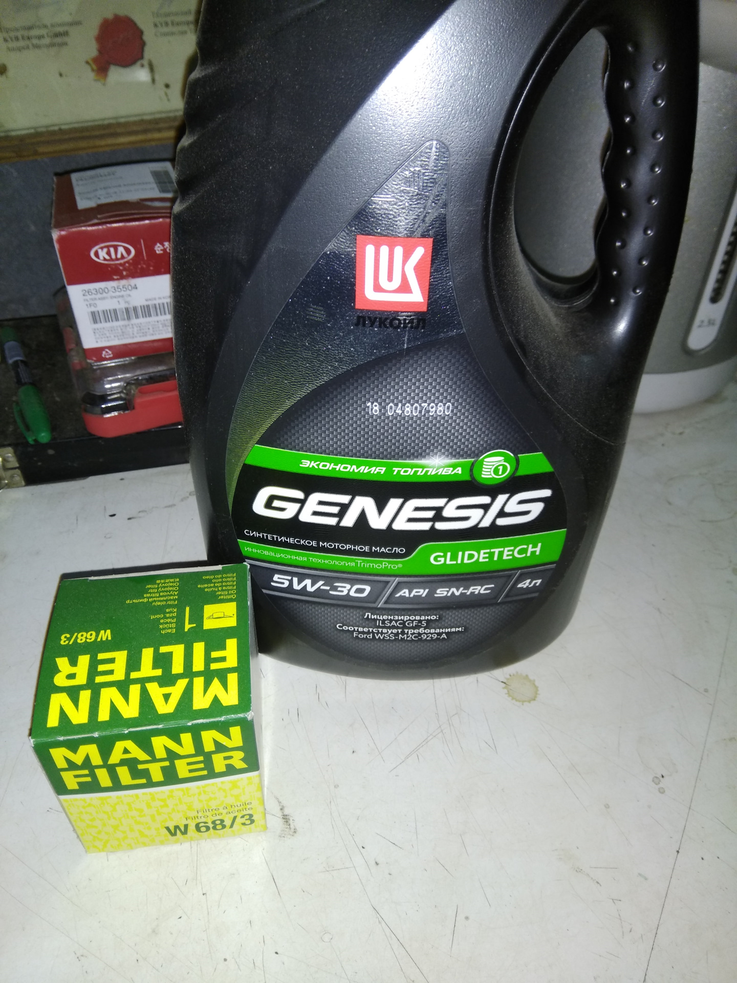

Всем привет! В воскресенье ездил в деревню по делам на несколько часов и нашел время заменить масло в двигателе. Тем более на старом масле пробежал 5 тысяч с лишним. Канистра с маслом Лукойл Люкс Синтетическое 5W-30 API SL спецификации: API SL/СF, Renault RN 0700, ОАО «АВТОВАЗ», ACEA A5/B5, A1/B1, Ford WSS-M2C913-А/B/C/D, Fiat 9.55535-G1 уже как неделю катается в багажнике, а масляный фильтр Good Will (парт на фильтре OG 514 HQ) давно купленный но не использованный лежал как запас в гараже (оказывается масляный фильтр типа HQ — это фильтр высокого качества. Фильтры линейки HQ собраны полностью согласно оригинальному фильтру и проходят 6 уровней контроля (стандартные проходят всего 3). А больше ничего и не требуется!
Чуточка информации от масле взятое из ойл-клаба:
1) Масло в стандарт SAE вписывается легко и может смело называться 5W-30
2) Вязкость при 100С = 9.82 сСт — это норма для масел ACEA A5/B5
3) Индекс вязкости = 172 — высокий для 5W-30, что говорит об отличной работе масла в широком диапазоне температур
4) Щелочное число = 10.49 — высокий TBN говорит о хороших моюще-нейтрализующих свойствах масла
5) Зольность сульфатная = 1.17% — норма для полнозольного пакета на салицилатах Кальция
6) Температура вспышки = 228С — говорит о хорошей термостабильности масла
7) Вязкость имитации холодной прокрутки стартером при -30С = 3520 мПас — отличный результат для масла 5w: уверенный пуск до -35С обеспечен, т.е. это почти 0w30
8) Содержание серы — 0.251 — невысокое, что свидетельствует о современном пакете присадок (Infineum) и чистых базовых маслах (VHVI)
9) Противоизносные присадки ZDDP на основе Цинка и Фосфора / моюще-нейтрализующие присадки на основе салицилатов Кальция+беззольный дисперсант сукцинимид Бора.
Вывод: перед нами отличное отечественное масло уровня ACEA A5/B5 с фордовским допуском 913-С. Из плюсов масла: отличные низкотемпературные свойства, современный долгоиграющий пакет присадок и низкая цена (1100-1300 руб. за 4л). Значимых минусов, пожалуй, не наблюдается.

Специально такое масло залил, очень многие хвалят! Оно конечно дороже чем 5в40 (840р за 4л. против 1250р.), но интерес пересилил меня!) Да и на зиму с " 3520 мПас" — легче будет завестись, а еще понижение расхода.
По "шумности" — так же, ничего не заметил я необычного. Гидрики кстати почти не шумят, точно, сейчас только вспомнил!
Весной сменю опять, но какой вязкости будет уже — посмотрим. Но 90% что будет Лукойл опять!) Нравится мне это масло!) Не реклама! Брать или не брать — ваше право.

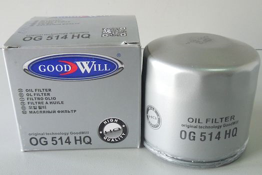

фильтр бери строго оригинал на крайняк мановский!
если берешь другой масляный фильтр -проверяй хотя бы на наличие клапана в нём . продуваться должен только в одну сторону
Полностью поддерживаю. Только этот был в наличии. Поменяю весной, распил посмотрю на него.
не вздумай пилить стружка и мусор будет !
