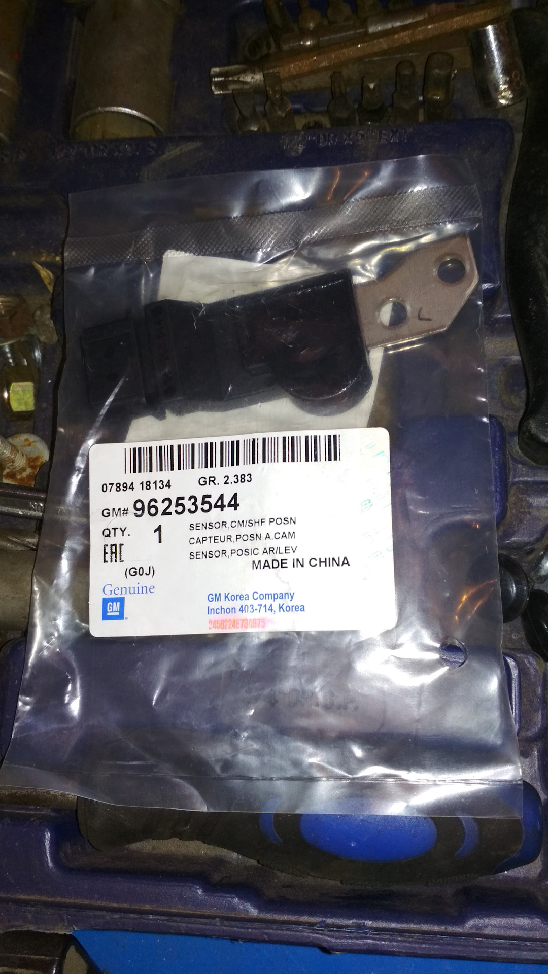

Запчасти на фото: P0341
Всем привет. Вылезла ошибка, датчик менял. Чек сейчас не горит, но ошибка висит. Даже после скидания всеровно появляеться. НО ЧЕК НЕ ГОРИТ, перед заводкой гаснет. Машина дернаеться немного. Заводиться отлично, тяга супер. Может подскажете, может изза того что датчик неоригинал, или метки сбиты? Спасибо.

Сталкивался с такой проблемой, менял датчик на оригинал, 2 года все отлично!) www.drive2.ru/l/481373613417562383/
У меня с этими ДПРВ покупал 2 датчика и оригинал и АМД, так оригинал не захотел корректно работать, поставил АМД. ВСЁ РАБОТАЕТ КАК НАДО! Что самое интересное, даже плохо магнитится оригинальный датчик. Где и как кто их делает — не понятно!
Даже старый датчик, который ставил до меня хозяин, no name, магнитится И работает лучше чем оригинал! Хрен поймёшь что творится! Больше года катаюсь, пока ни разу чека не видел с ошибками 0130 и 31.
Поездил 4 месяца с заменителем AMD, по началу все отлично было. Недели 3 назад, заогрорелся чек, и стала детонироовать, позвонил elm — p0341/0342. Плюнул, заказал оригинал. Поменял, все ок, и детонация пропала.
У меня была проблема, троил двигатель на холодную, но ошибок нет. Решил поменять датчик распредвала. И через несколько дней загорелся чек и ошибка p0341. Все из-за того, что поставил не оригинал, а фирмы APK. Поэтому покупай оригинал. Понимаю, что дорого, но…
Понял, спасибо. Просто у брата парралельно такая же проблема, я купил 2 датчика одной фирмы и поменял нам обоим. У него норм все, у меня неочень.

ставь датчик оригинал . заменители будут высвечивать ошибку .

я в основном все покупаю с разборки . датчик не стал исключением . сначала поехал в магаз купил новый не оригинал . фирму не помню . договорился что если не подойдет верну обратно . отдал за него 600 грн . оригинал стоит 900 но по наличию не было . поставил его . завел машину проехал 0,5 км и ошибка выбила снова на новом датчике . снял его и отдал обратно в магаз . позвонил на разборку заказал датчик бу оригинал за 350 грн . приехала посылка я его установил 3 тий месяц после замены полет отличный .

Посмотри разъём, и сам датчик.
