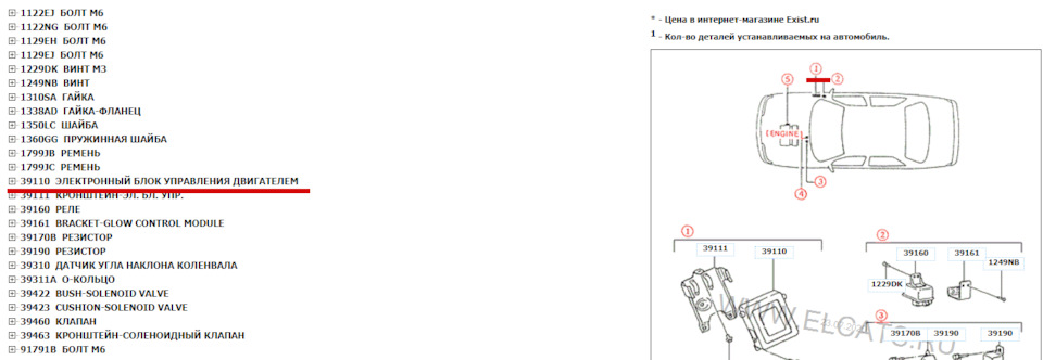

Да, и мне кажется, что туда кто-то лазил. Теоретически, выводы могут быть в разных местах, в т.ч. и под капотом. На практике, я бы посмотрел распиновку ЭБУ и проверил проводку по нужным пинам, куда они идут
Получается из всей проводки мне нужен только один провод, это К линия. Вопрос к какому пину в мозге она идёт? И через диод можно будет прочитать?
А это уже больше нужно смотреть распиновку самого ЭБУ, его модель.
Думаю, должен читать, если поддерживает длинные сигналы.
А где мозг стоит
В зависимости от модели и комплектации. Смотреть надо, желательно и по VIN-коду
В моей, например
А есть какая нибудь распиновка мозгов?
Да, должен быть конечно даташит где-то. Только его уже нужно будет гуглить в зависимости от модели ЭБУ.

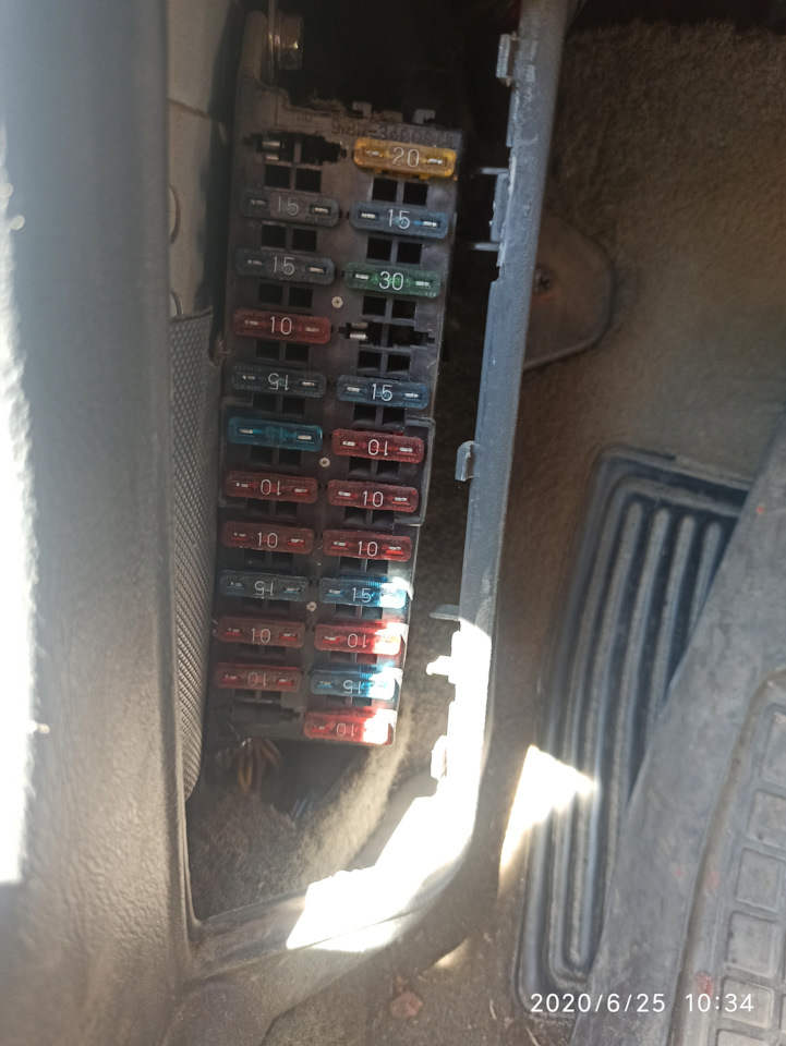

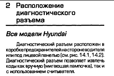

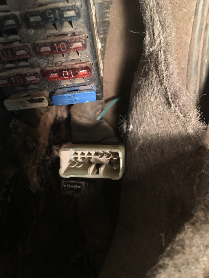

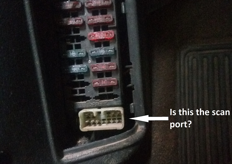

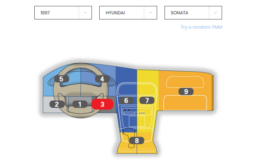

Мужики, подскажите где найти разъем диагностики?
Какого года авто?
97г, 2.0 8клапанов механика
Попробуйте посмотреть над педалями и справа от них.
Hondanorma
Ещё в одном месте нашёл такой вариант. Только если так, то такое ощущение, что на Вашей машине его вырвали…
А может быть такое что на восьмиклоп их не ставили?
Теоретически — да, практически — мне кажется, что ставили. Т.к. всё равно используются ЭБУ, разные датчики, форсунки и т.д.
Hondanorma
Под преохранами
