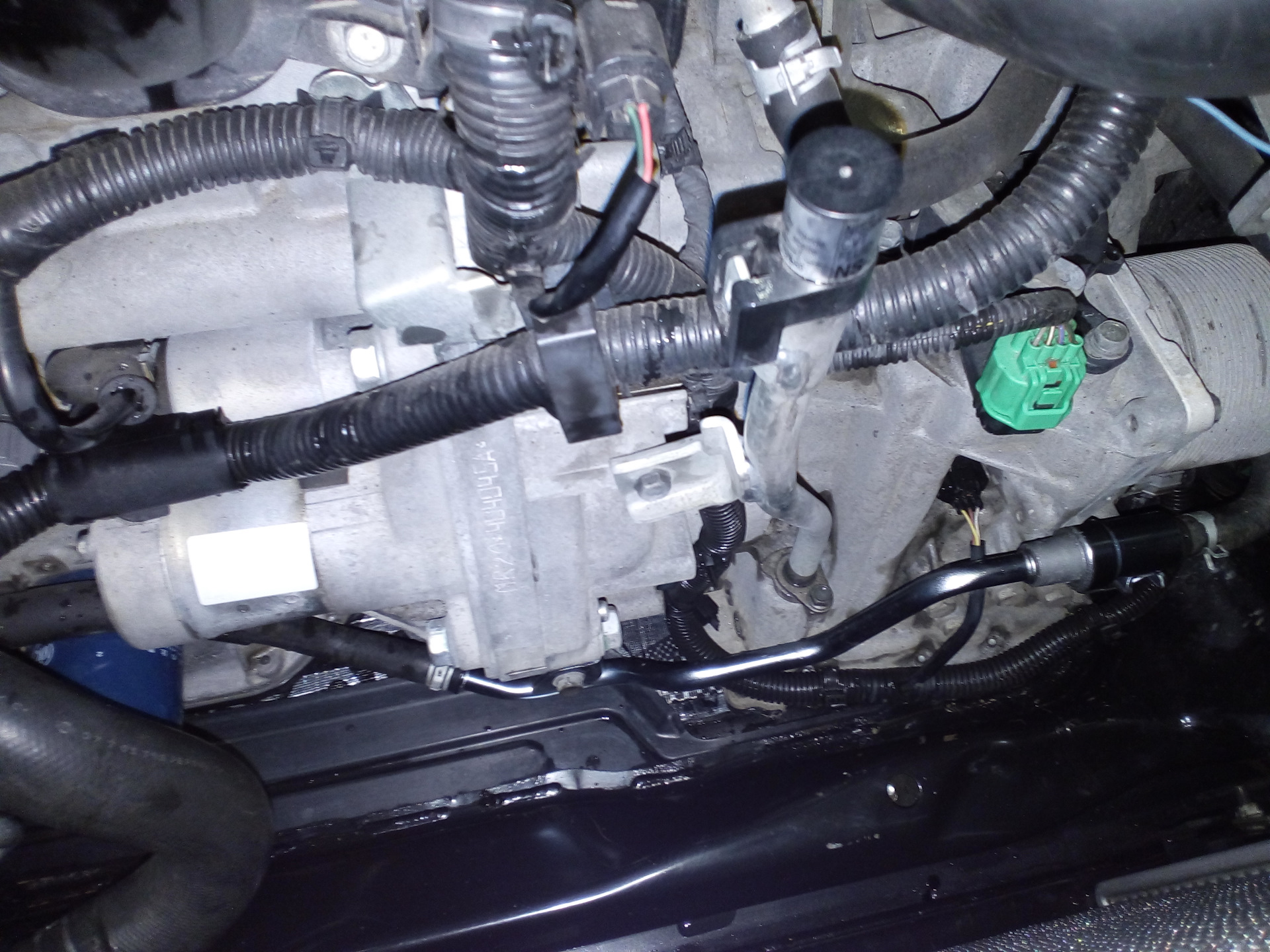

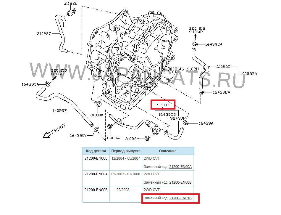

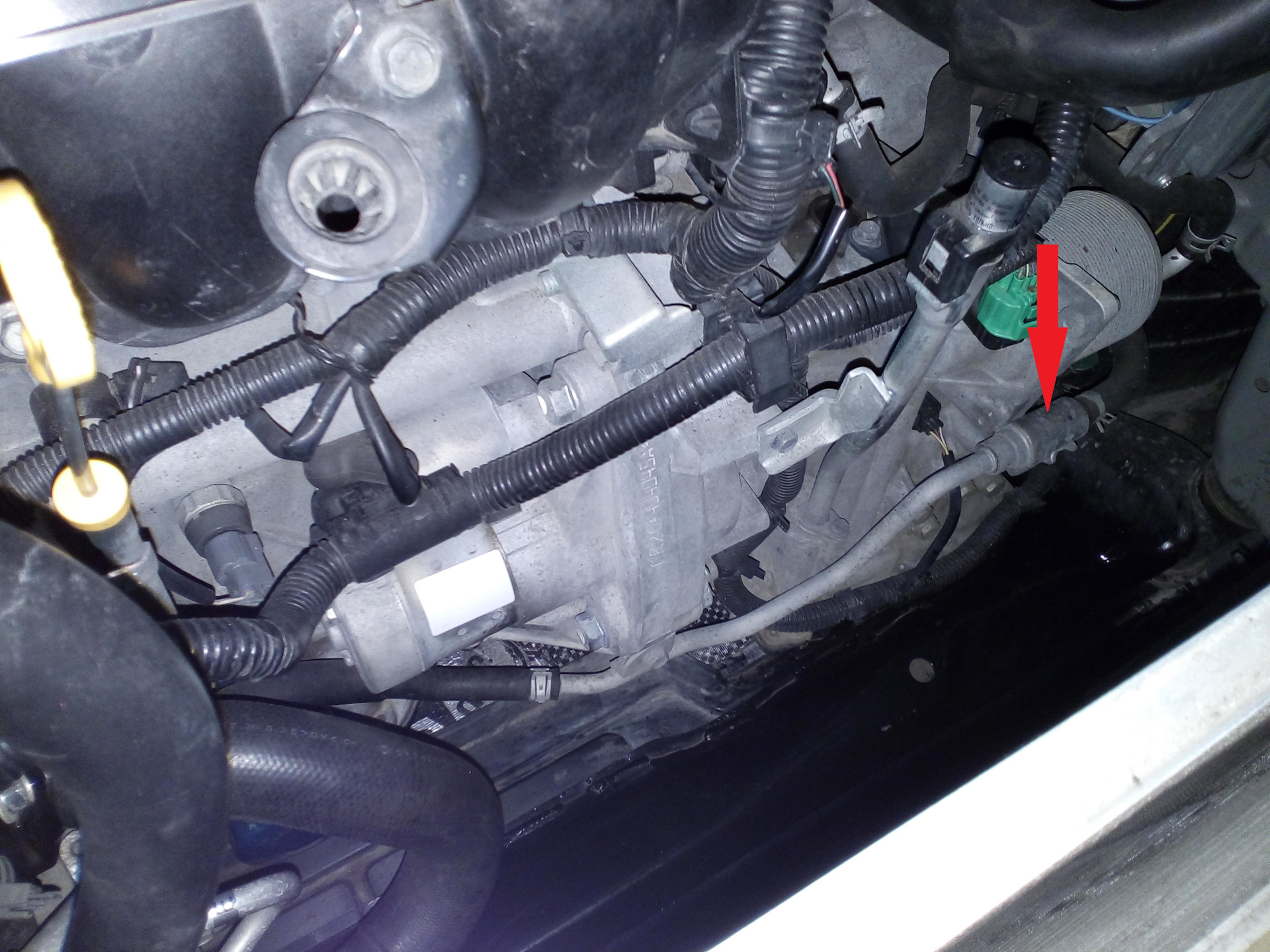

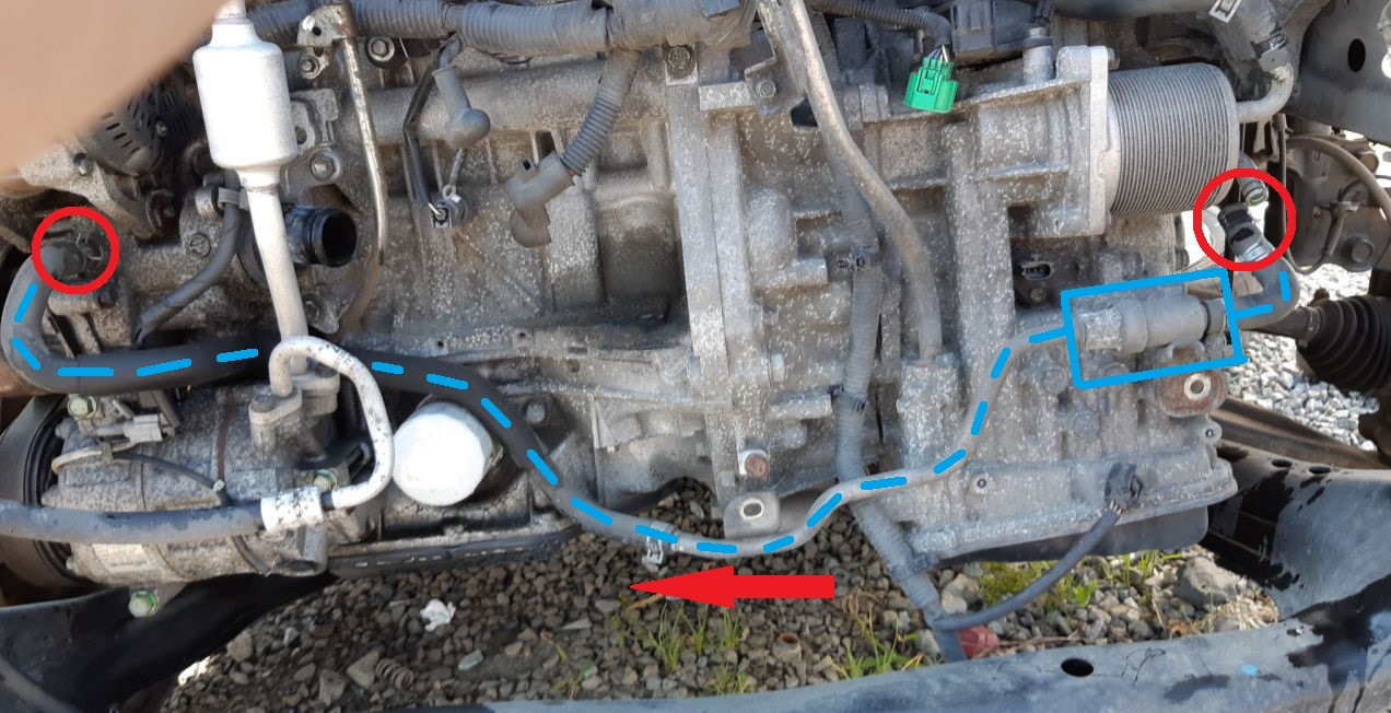

В итоге обнаружил, что в систему охлаждения внедрен ТЕРМОКЛАПАН ВАРИАТОРА. Да, да – и такое бывает.
В связке с вариатором Jatco JF011E и двигателем MR20DE выполнен этот термоклапан в виде металлической трубки, установленной в передней части вариатора. Узел термоклапана соединяет теплообменник вариатора с помпой ДВС.
Контрактная «трубка» не вариант – от вариков их не откручивают и продаются они единым агрегатом. Нашел только одно предложение во Владивостоке за 2000 руб.

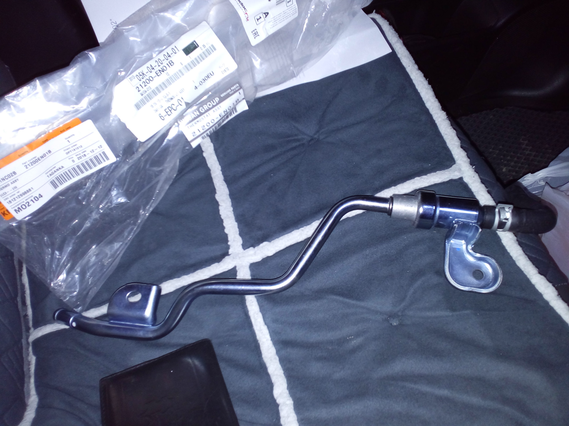

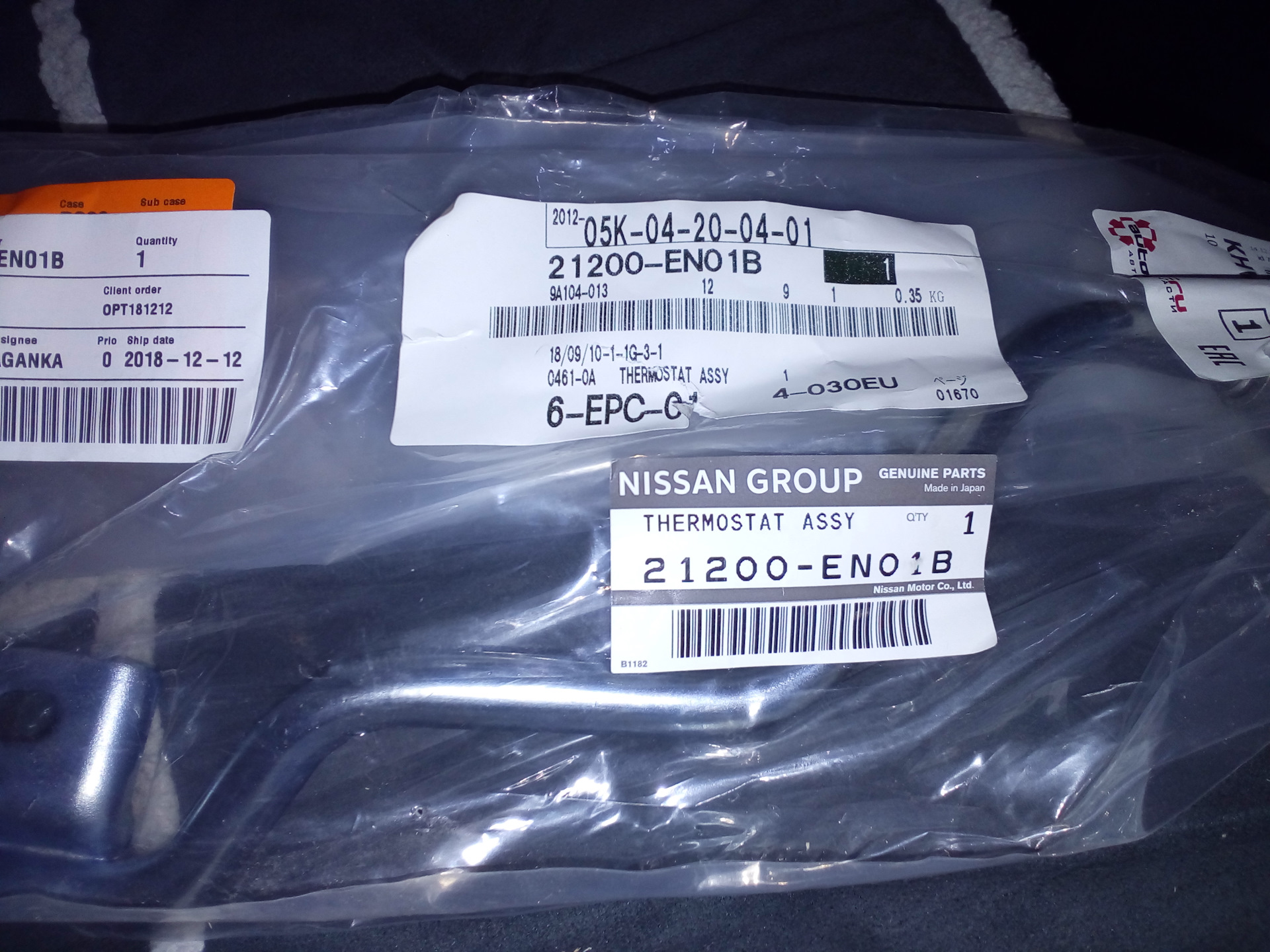

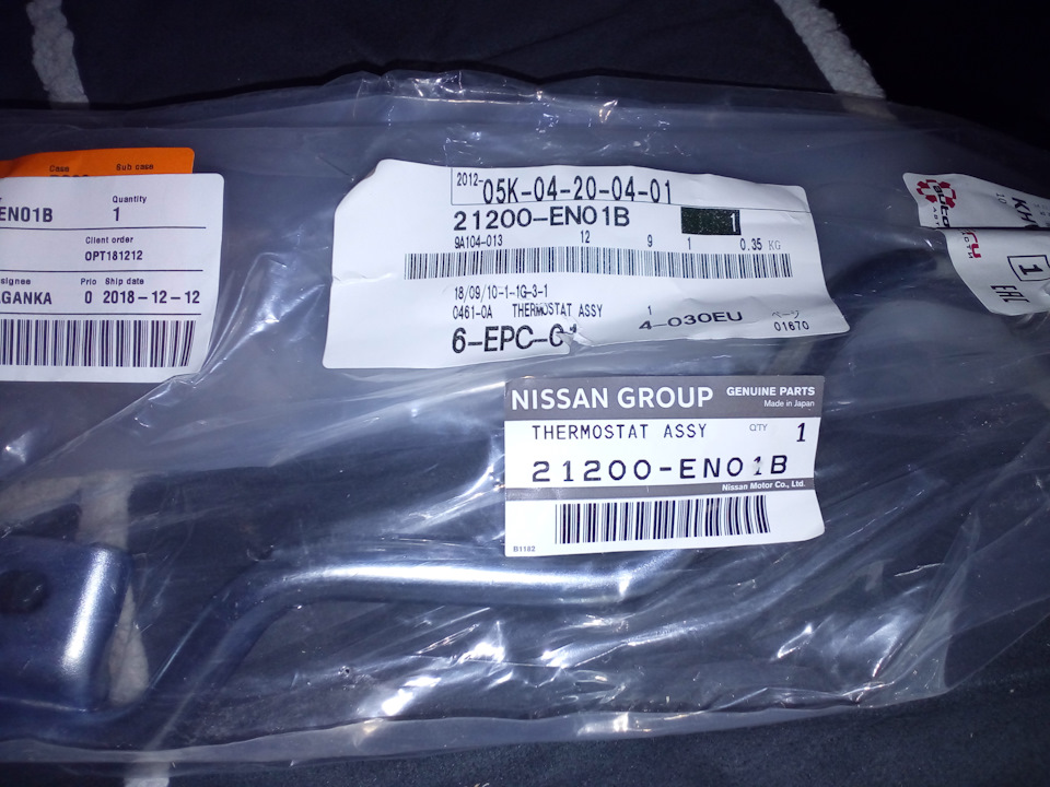

На свой страх и риск была заказана новая оригинальная трубка под номером 21200-EN01B стоимостью 2910 руб. Срок доставки – 6 дней (Алексею DrozdovAS в очередной раз огромное спасибо — за оперативное пополнение счета на Автодоке)

Как только трубка была получена, то сразу решил ее проверить. Кастрюлька с кипятком в помощь)))
Суть такова: пока ОЖ в системе холодная, то термоклапан CVT перекрыт, но не полностью. Он немного «приоткрыт» для циркуляции ОЖ для срабатывания термоэлемента. Т.е. если хорошенько дунуть в эту трубку, то воздух проходит, но с трудом. Стоит ее нагреть в кипятке, термостат открывается и трубка работает в полное сечение.

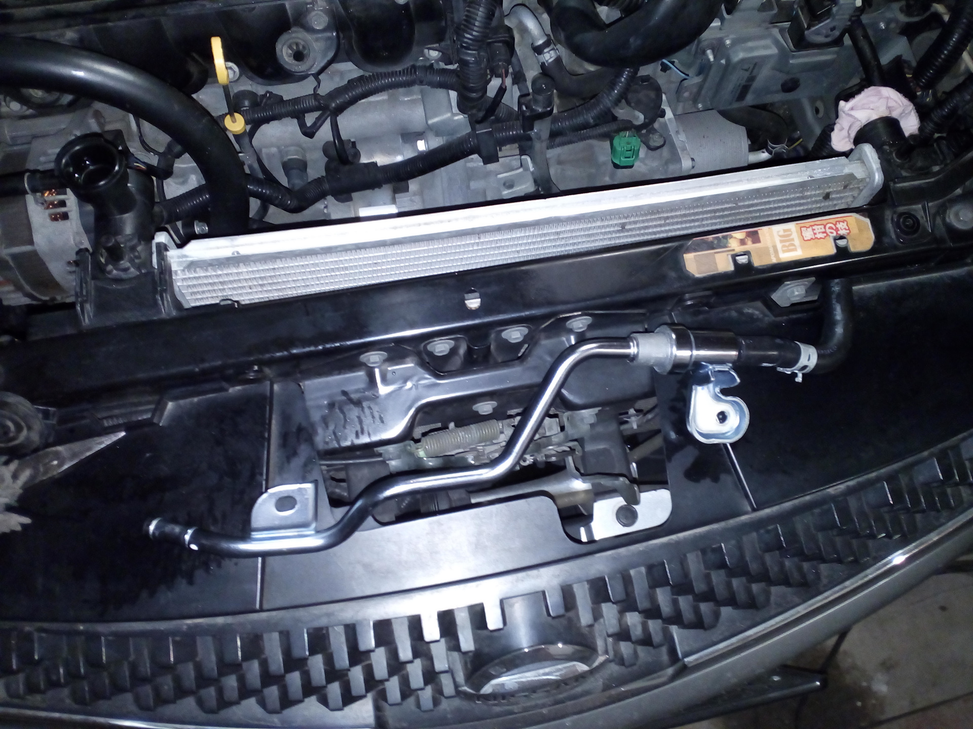

Меняем трубку. Лучше конечно опорожнить систему охлаждения насколько это возможно, но в гараже уже было холодно, да и лишний раз снимать защиту ДВС для слива ОЖ совсем не охота. Для доступа к трубке нужно убрать диффузор вентилятора, которому мешается верхний патрубок радиатора. Для частичного опорожнения радиатора использовал нежданчик от компании SAT))). В итоге трубка, как на ладони. Вниз подкапотки лучше положит побольше тряпок для впитывания ОЖ, т.к. выливается она с обоих сторон не слабо. Откручиваем два болта, крепящие трубку и быстро ее меняем на новую)))). Ну не совсем быстро конечно). Сначала отсоединил шланг справа и поднял старую трубку вверх, чтоб не вытекала ОЖ со стороны теплообменника. Правый шланг перекрыл пальцем, чтоб не текла ОЖ со стороны помпы. Молниеносным движением воткнул в него новую трубку и поднял ее вверх. Ну дальше думаю понятно – по аналогии соединяем левую сторону. Несмотря на то, что всё делал быстро – грамм 300-400 ОЖ вытекло.
Заменил, закрепил, закрутил, смыл остатки антифриза из подкапотки и всё вытер насухо – грязь и подтеки мне там ни к чему)))
Ну думаю, проверю сейчас старую трубку – как она там на кипяток реагирует. Но стоило в нее дунуть и стало понятно, что клапан заклинил в открытом положении. Холодная трубка продувается без каких-либо препятствий.
Получается, что термоклапан CVT не работал от слова совсем. При прогреве ДВС нагретый антифриз из ГБЦ попадал в теплообменник и параллельно грел вариатор. После чего уже остывший, через открытый термоклапан, попадал на помпу. Т.е. система охлаждения работала по малому кругу с дополнительным балластом в виде теплообменника.
Что имеем в результате. При -5 в гараже после 5 минут прогрева имеем температуру 60/20. Далее выгоняю авто на улицу (-15) и начинаю потихоньку ехать по ГСК, включив обогрев салона на 2 деления из 7. Начинает идти ТЕПЛЫЙ ВОЗДУХ (счастью нет предела). На выезде из ГСК температура ДВС уже 70/30, после первого светофора (примерно 1 км от ГСК) – 80/38! Двигатель греется оооочень быстро по сравнению с тем, что было. Раньше 80 на ДВС я начинал наблюдать после 5 км проездки, стуча зубами от холода с еле греющей печкой. Зато вариатор чувствовал себя великолепно, отбирая драгоценное тепло у ДВС и отопителя))))) Пусть теперь померзнет)))) Шучу конечно. Термоклапан CVT открывается, когда в нем ОЖ с температурой около 80 градусов (возможно 82 – на нем температура не указана), при этом на вариаторе уже около 40 от естественного нагрева и горячей ОЖ, поступающей через не полностью закрытый термоклапан.
В общем, безоговорочная победа над холодом)

Справедливости ради, думал я летом заменить этот термоклапан (для профилактики), но в наличии не было, под заказ только с минимум месяц ожидания. Столько времени не было, да и установка радиатора по затратам лишь немного дороже вышла. Не так уж это и дорого :)
а причину перегрева cvt наука действительно не всегда может обьяснить :)
Кстати, термоклапан этот можно заменить, он даже отдельно продается, если есть чем бочонок развальцевать/обратно завальцевать. Ибо заделано на совесть.
Чтобы исключить влияние этого клапана на летний перегрев, который имеет место быть, можно попробовать заменить его на кусок шланга. Исключительно ради эксперимента)
Была такая идея. На месте не нашли подходящего патрубка. Ну а потом уже не надо было.
spinpoint
Заменил я в сентябре термоклапан этот наконец. Ничего не изменилось =(
Деньги не считаю зря потраченными, но на перегрев точно не эта штука влияет. По крайней мере, в моём случае.
spinpoint
Хм, поменял основной термостат на 82 тама, у меня наоборот коробас перестал греться в принципе. В морозы 30-45гр стабильно, когда двс 80-85гр. До этого термостат клинил на 90 и ОЖ летела в небеса под 100, коробка грелась 70+. Так что пока что этот варинат приемлем. Но как потеплеет возьму тепловик и проверю трубку от варика.
Камень, брошенный в т.ч. в мой огород, принят. А вот кину-ка его обратно :) : у меня эта хрень летом была проверена, вердикт: работает. Холодная пропускает мало, из нагретой хлещет как надо, проблемы с проходимостью ож нет. А перегрев есть :(
Скйчас, когда у нас морозы, нагрев коробки приемлемый, тепло от движка не отбирает. Тепло начинает идти, когда шкала температуры движка доходит до четвертого деления (квадратика) из шести. Единственно, вот сегодня, когда было минус 38, никак не мог заставть двиг нагреться выше 70 градусов. На стоянке с помощью догревателя (автономник у меня) удавалось нагреть до 80-85, но в движении температура заметно снижалась, примерно по градусу за километр, стабилизируясь где-то в районе 65 градусов. При этом печке (она одна у меня) тепла явно недоставало, дула вроде теплым, на всю дурь (авторежим), но становилось зябко (без шапки).
Термостаты движка оба заменены летом, думаю, работают как положено.
Радиаторы у меня ничем не закрыты. Двиг накрыт сверху войлоком, защиту снизу так и не поставил.
Камнями я не бросался. Запись дополнил. Ни коим образом не смею утверждать, что трубка — это панацея. В то же время считаю, что нельзя утверждать, что 10-и летний термостат может работать так, как ему положено, даже если он реагирует на кипяток.
Надо поменять, не отрицаю. Даже просто ради профилактики если. Буду копить :)

немного дополнил запись. утверждать, что трубка — это панацея в борьбе с перегревом не берусь. Каждый решает сам)
В таком сложном агрегате однозначной панацеи быть не может.
Но вариант решения действительно очень хороший. Раньше ни у кого не встречал и не знал, что там есть термостат.

Эти термостаты есть наверное у всех, у кого варик с теплообменником. На QR25 он выполнен немного по-другому, но он есть. У Митубиси клапан вообще в пластиковом корпусе.
Приветствую. А можно по подробней про клапан на qr25? У меня в этом месте проходит обычная трубка. В гараже лежат 2 таких трубки с термостатами. Недогрев так же присутствует
