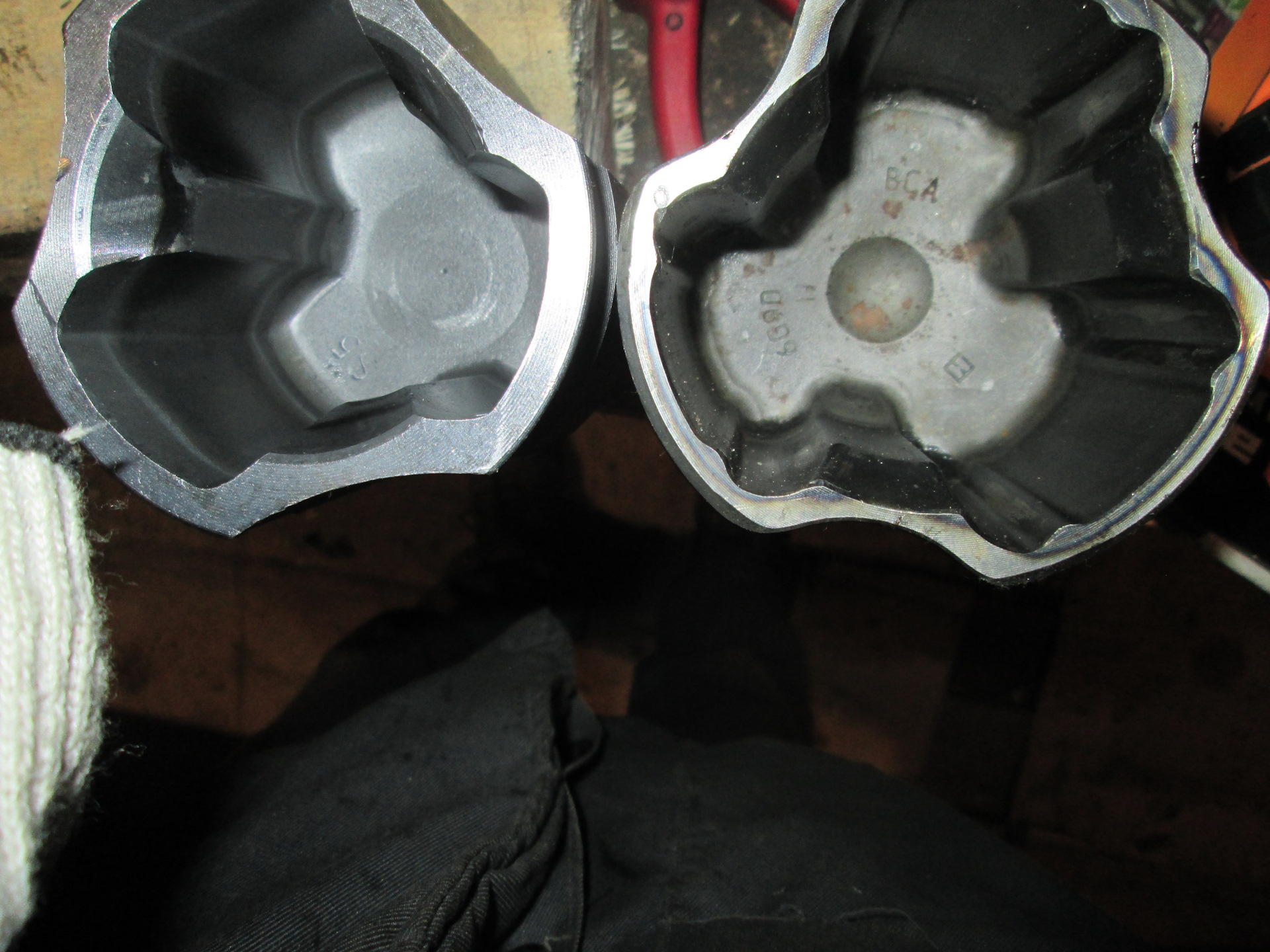

При разборке порвал пыльник шаровой и при промывке рассыпался трипод.
Трипод взял дешевый, китай. Ставил такой на предыдущую машину-при мне не рассыпался, показал себя хорошо
Запчасти на фото: 618128
"Стакан" китайского трипода толще того, что стояло(не знаю оригинал или нет-внутри есть какие-то буквы)

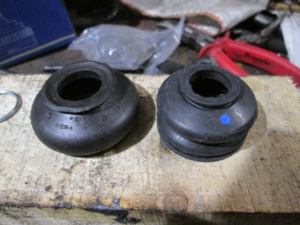

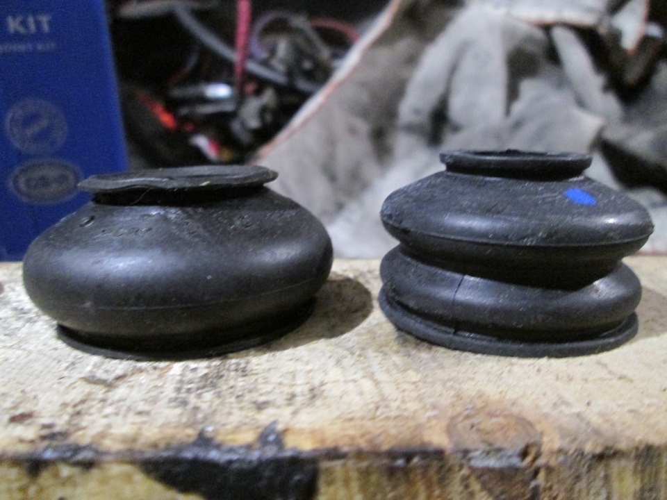

По пыльнику шаровой-заказал наугад несколько пыльников (просто набрал в яндексе "пыльник" и списал коды) (цена от 30 до 100р.-есть и дороже)-пришли абсолютно разные и по размерам и по "устройству".
К сожалению все не сфоткал, выбрал только нужный для шаровой от Бэхи Х5 :)
(один из пыльников-вроде от логана, должен подойти на "косточки").
Запчасти на фото: BMBJBX5
Вот как-то так.
Продлил(не на долго-нужно менять) жизнь узлу.

Трипод такой же как на Гале чтоли?! Похож
похож-даже внешний размер вроде такой же. Надо по старой Шарановской палке старый померить
Да масло вытекает если КПП механика. И смазку для трипойда надо трипойда а не груз смазку. А то от груз смазки трипойда придет быстрый п…ц. и и стопрезьбой шлици помазать когда в в дифференциал будешь трипойда вставлять что бы не лязгало потом.

фебест-это пыльник шаровой. Код для заказа BMBJB-X5
Сорри не прочитал. Я к фебесту негативно, полное гамно.
Я тоже негативно-к узлам типа шаровых, триподов, шрусоов, но пыльник попробовать стоит.
Ну пыльник потянет)

Масло в кпп какое залил?
не менял. При замене трипода не текло-одна капля капнула и все.
Ого я думал привод из коробки снимаешь, по идее вытекает.
