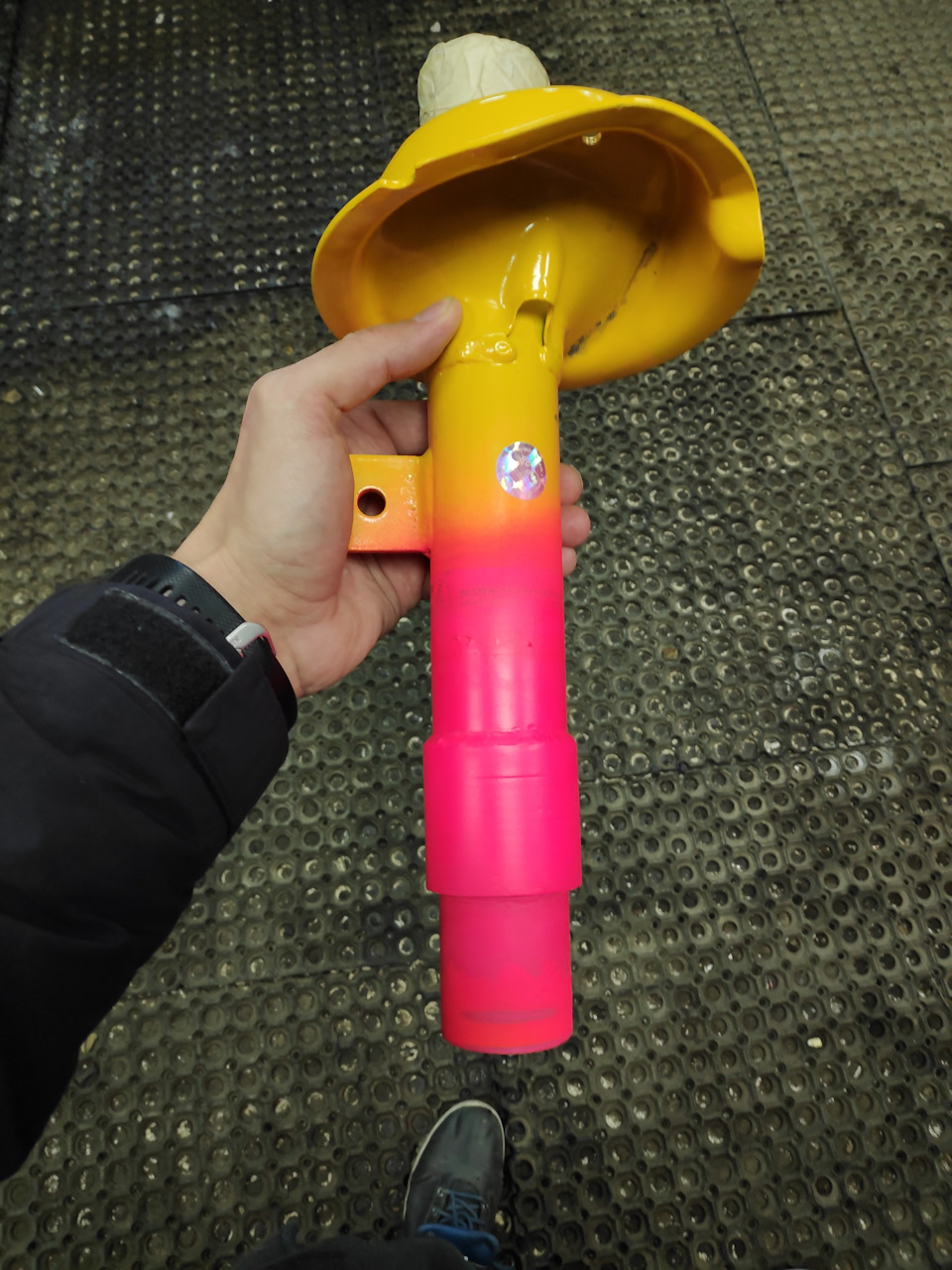

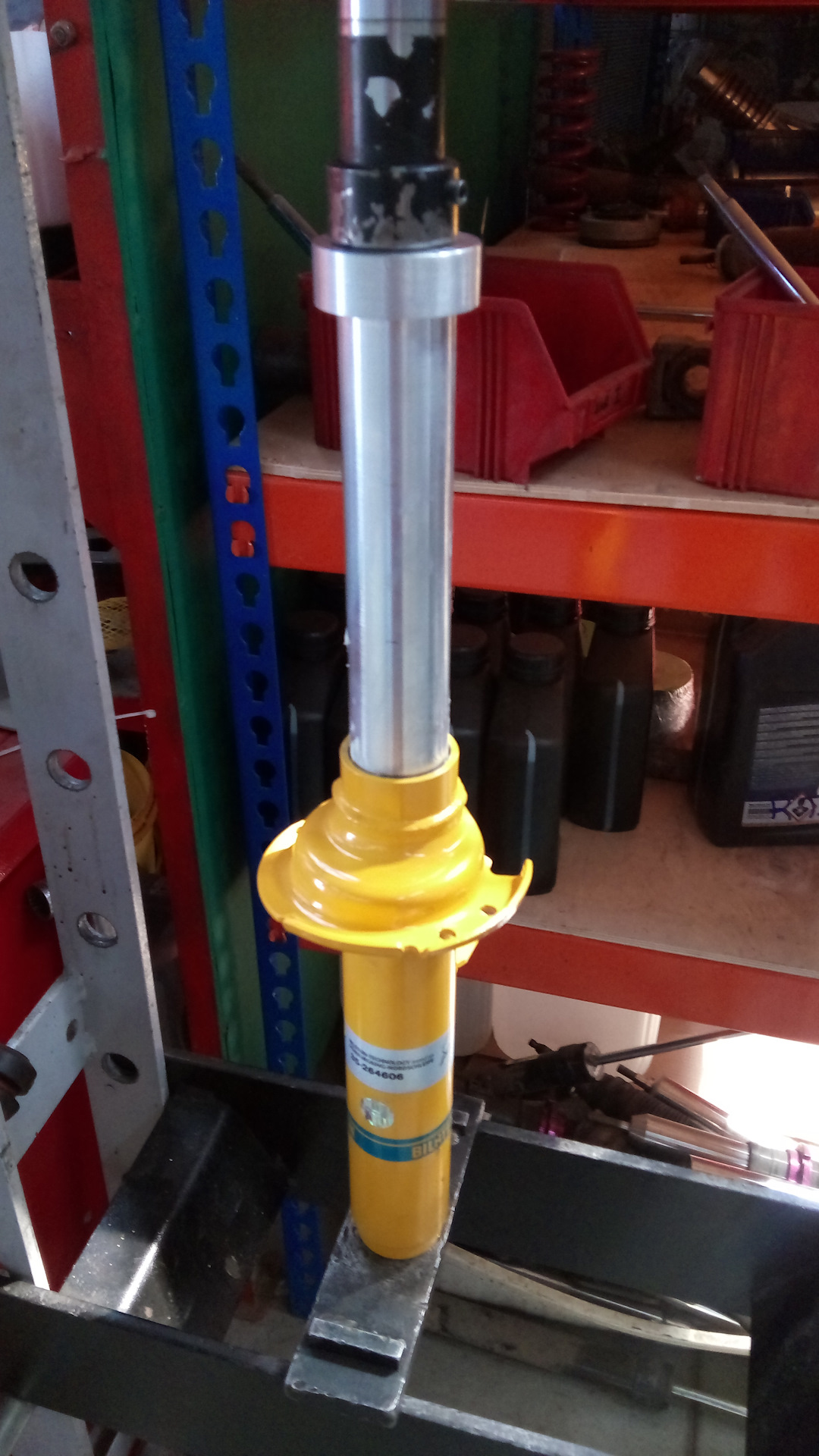

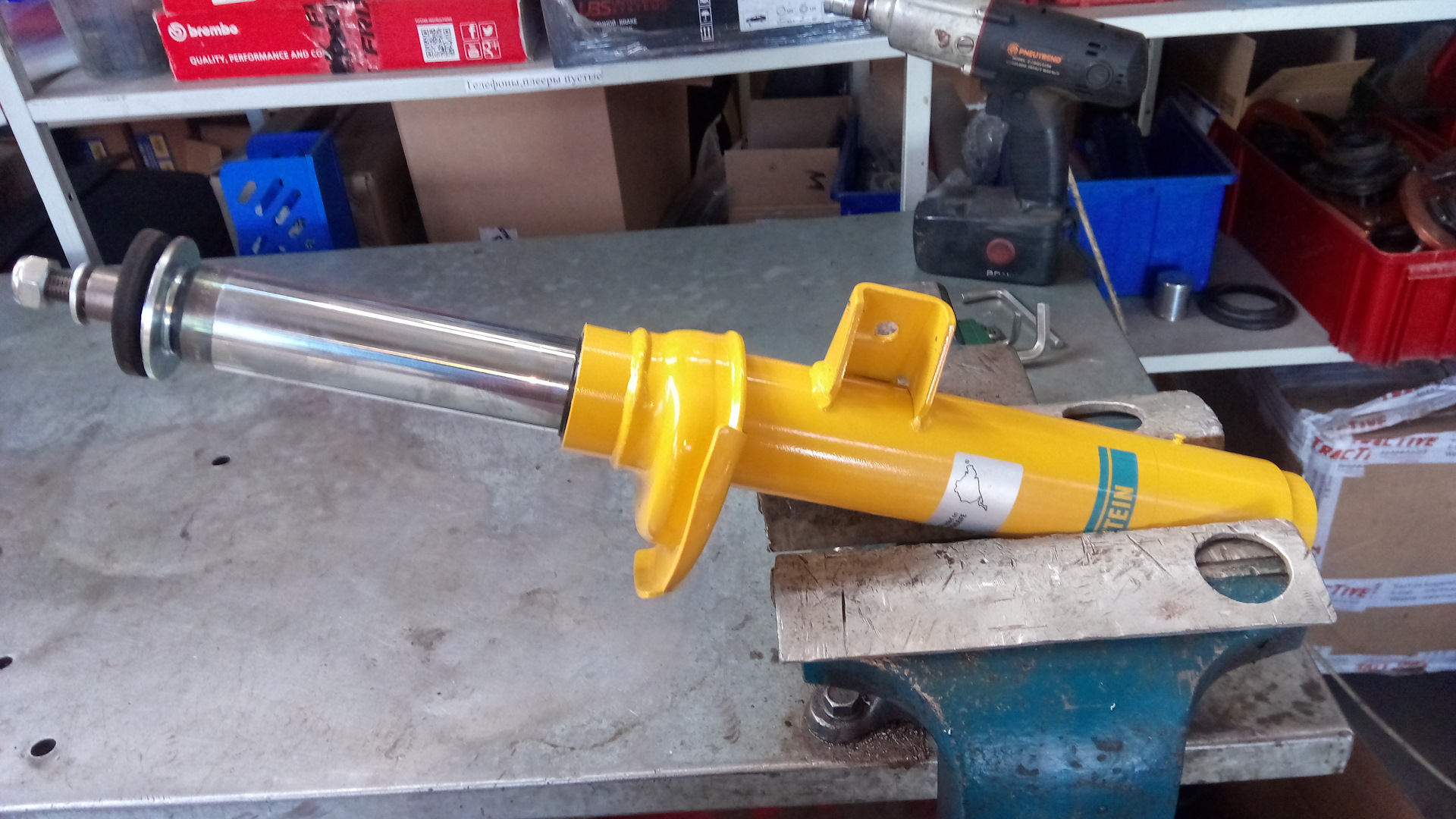

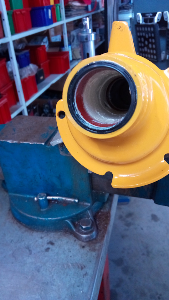

Всем известно, что как только ты выезжает на грунты, передних стойки загибаются в течение часа))
С новыми бильштейн и, решено было действовать заранее и попробовать усилить слабое место, благо конструкция перевёрнутого амортизатора позволяет производить сварочные работы на корпусе стойки. В результате процедуры, по прошествии нескольких гонок и тренировок, стойки пока живы…

Ломает и это. У 5й слабых мест много в передней подвеске, шаровые, подшибник, сапог. Лучше поставить кулак со стойкой от 6й.
На сколько совместимо все с 6 кузовом?
Тут все зависит от задач, мы после каждой гонки меняли кулаки, шаровые. Дорабатывали их, надоело. Сейчас строим новую на 6 кулаках, тормозах, подвески. Единственное что пришлось придумать так это шс вместо шаровой.

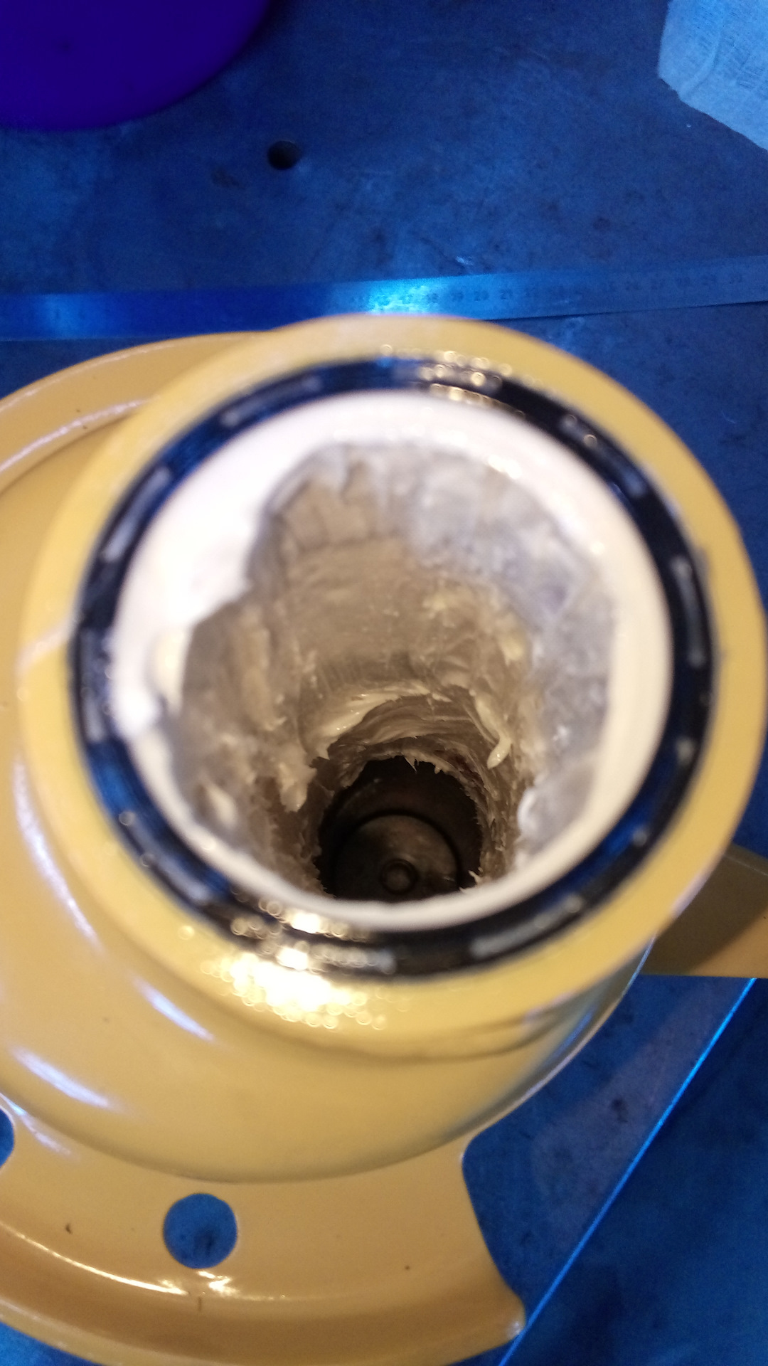

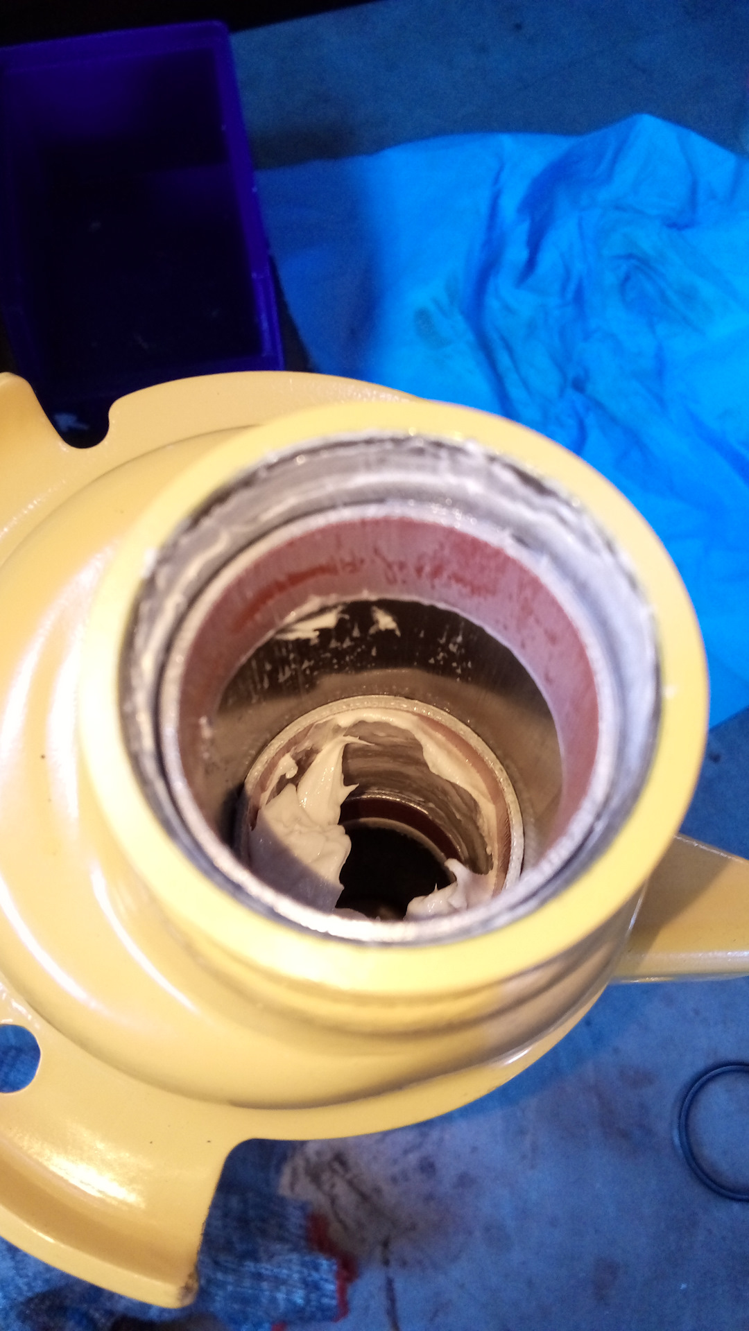

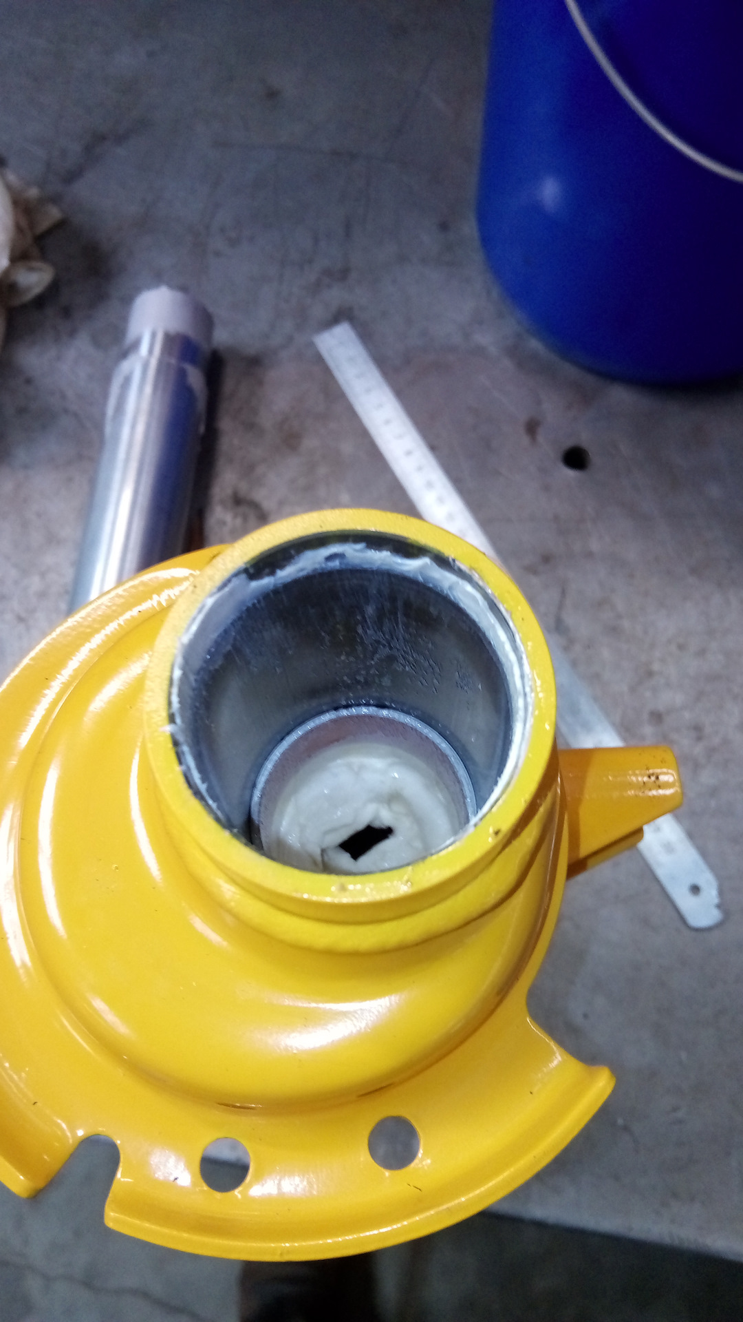

Привет! Сейчас живы? И что значит по третьей втулке?
В субботу буду перебирать сделаю фото

Там ещё можно по третьей втулке поставить будет ещё лучше
с ув Алексей
Все правильно, тоже есть в планах, просто не успел
