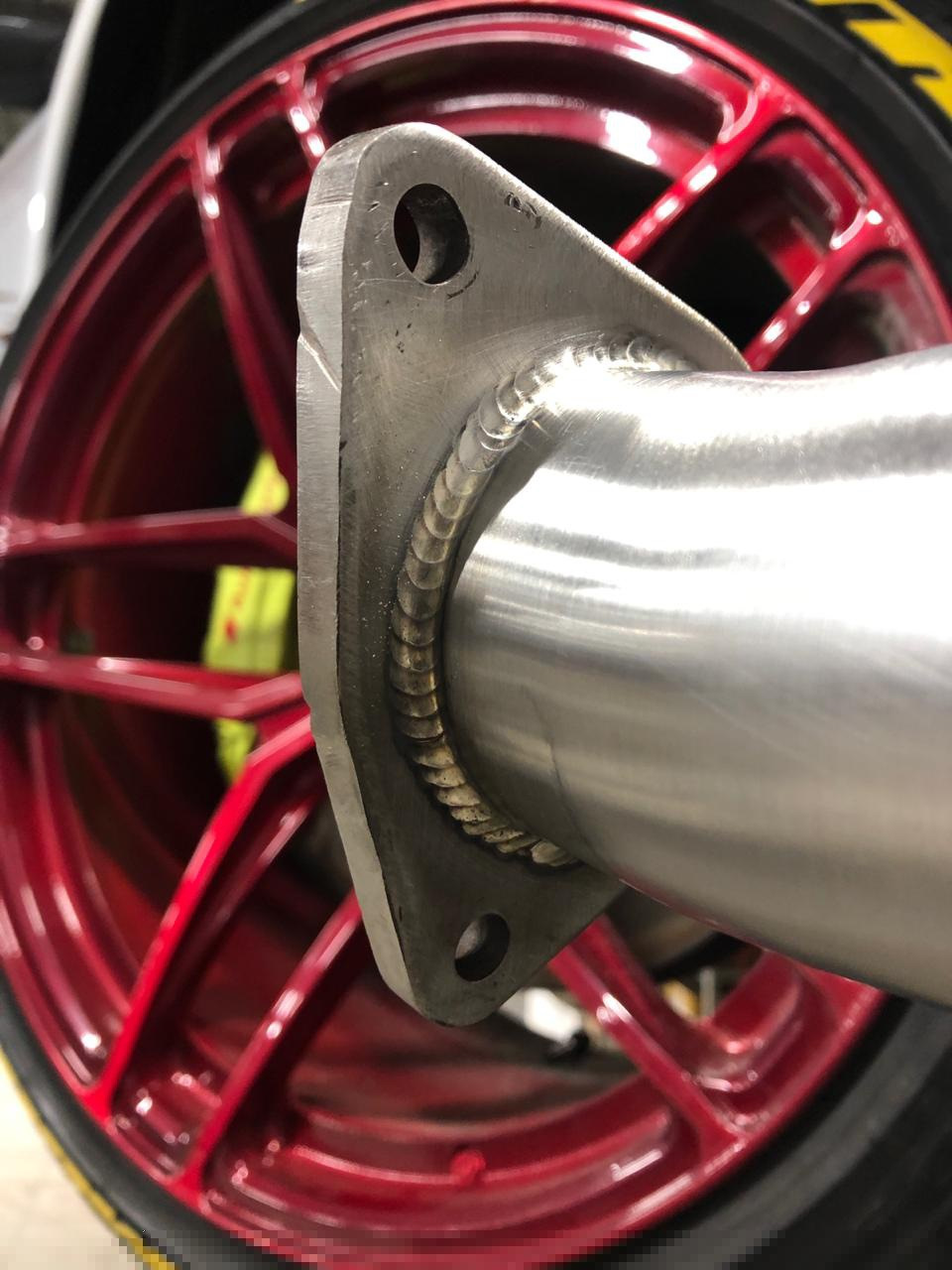

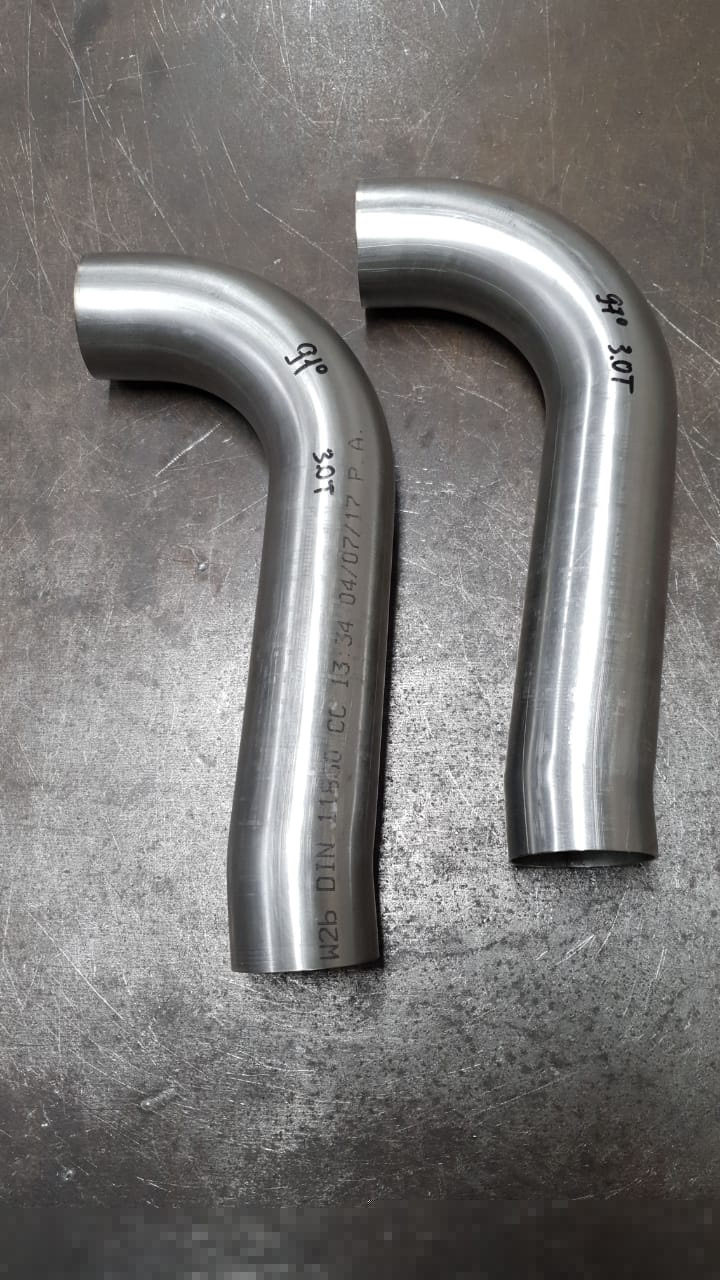

Вот и у меня случилась такая печаль, на холодную и в районе 2 тысяч оборотов слышался крайне неприятный дребезг и лязг…Прям фу фу фу. С учетом того, что к выхлопу от даунпайпов претензий однозначно быть не могло, поскольку сделано у Максима (Max Performance Exhaust). К слову сказать, мегакрутая тема, поскольку на всей магистрали всего 3! сварных шва…ВСЕГО! Остальное все гнутое на специальном оборудовании. В итоге получилась крайне эффективная система, но, звук, как говорят специалисты, из-за особенностей двигателя 3.0 TFSI, далек от идеала, и ничего с этим не поделаешь. Это лучший результат однозначно, но туненх, как известно, дело такое… Где-то прибыло, а где-то убыло…

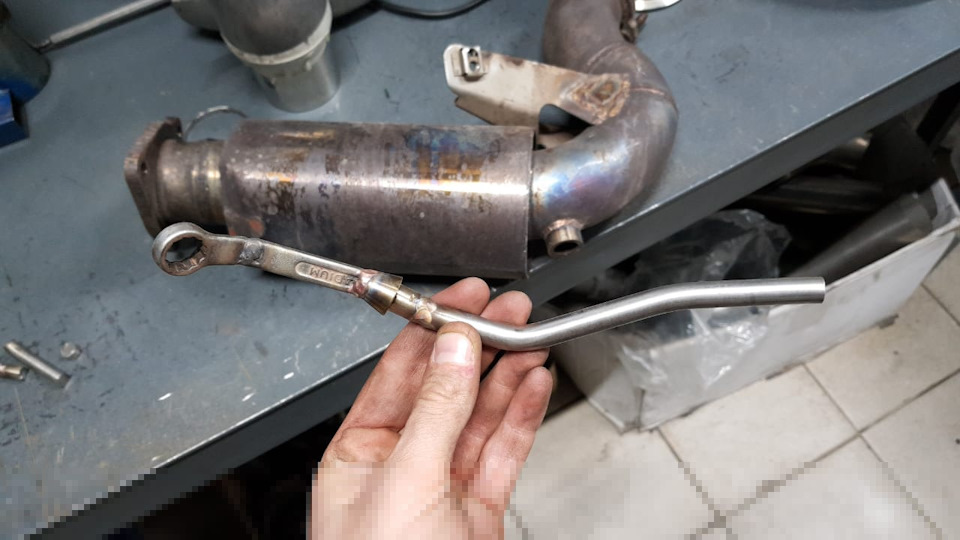

Так вот, в связи со всем вышеизложенным, под подозрение попали даунпайпы, проходившие уже много км… решено было их снять и посмотреть что же там внутри…Оказалось там жжжжжуть что творится. Все внутри развалилось, прогорело и растрескалось, что, собственно и являлось причиной неприятных звуков. Такой вот 3.0 TFSI горячий, прожигает все и всех. Но это не единственная проблема, с которой довелось столкнуться, поскольку процессу осмотра внутренностей
предшествовала ужасно нервозная процедура откручивания шпилек… Тот еще геморрой, я вам скажу. Я бы не выдержал, Максим не выдержал, а вот суперспециалист мегасварщик Руфат выдержал, да еще и под это дело соорудил вершину инженерной мысли — специнструмент для выкручивания шпилек без вывешивания мотора.
А ведь вероятность последнего была очень и очень велика, что меня крайне не радовало. В итоге все получилось как надо, все выкрутили и сняли. На место сильно уставших труб встали новые, гнутые, с минимальным количеством швов, в лучших традициях Max Performance, даунпайпы. Супер результат от супер команды. И нельзя не отметить просто бомбические титановые насадки на глушители — это как вишенка на торте, самая красивая часть работы)))

шов ровный, молодцы ребята умеют

Круто без множества швов при такой длине…хорошее такое оборудование…
