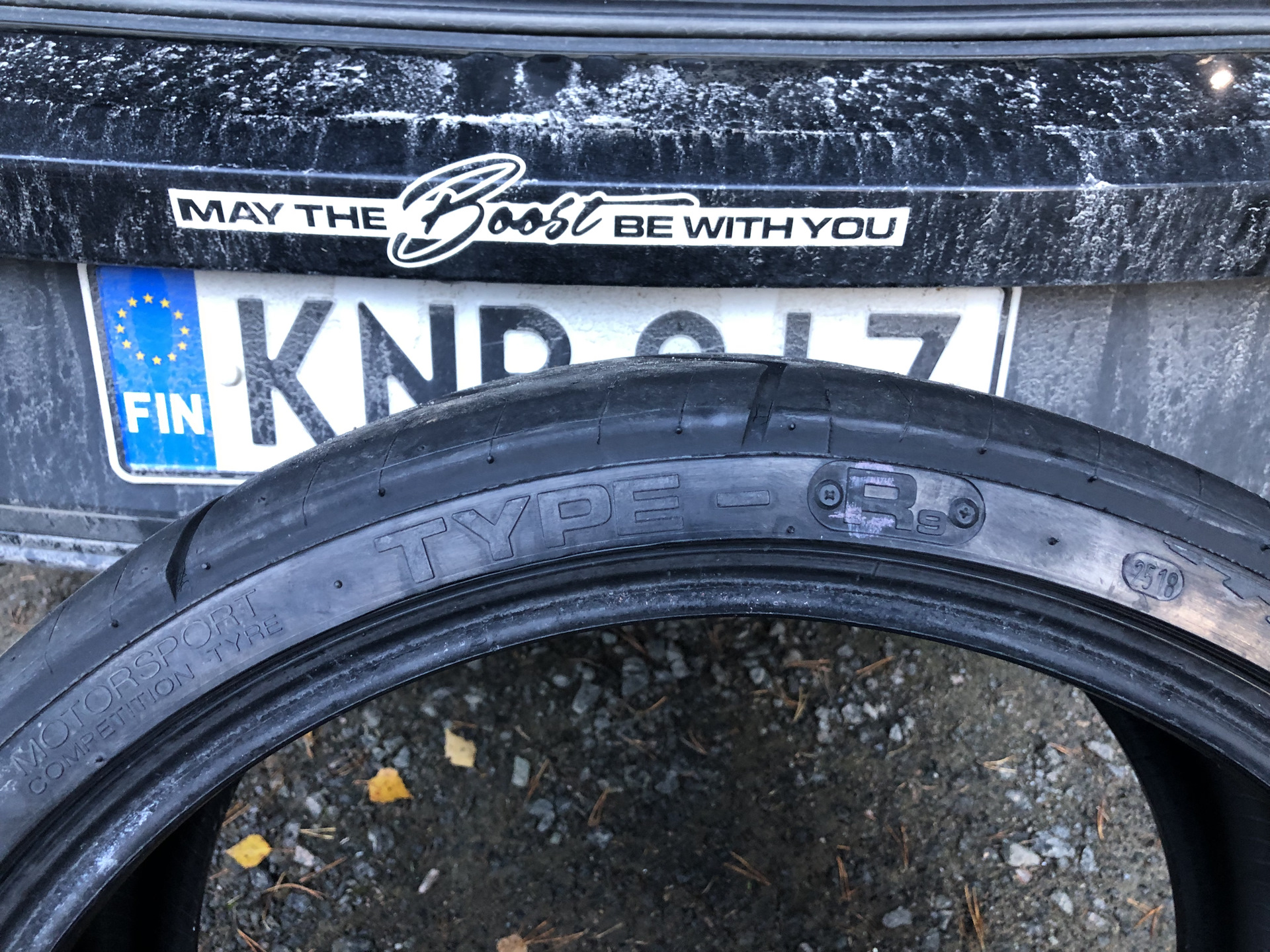

Выбирал я резину для того, чтобы можно было и по дорогам общего пользования ездить, и на гоночную трассу не стыдно было зарулить. В августе 2018 я получил свою заветную посылку из Польши и сразу двинулся в шинку.
К сожалению, радость моя длилась всего месяц, за который я успел проехать 1500-2000 км (опять же, всего!). Начало спускать одно из колес, хотя проколов и саморезов в нем не было. Даже жижа из ремкомплекта не удерживалась внутри и довольно быстро выдавилась наружу. Так как в Финляндии уже холодало и ночами подмораживало, принял решение обуть зимнюю резину. По возвращению домой из шиномонтажа проинспектировал состояние резины летней. К моему удивлению, все 4 покрышки растрескались по внутренней стороне в месте вклейки контактной поверхности к корду.
Немаловажно и то, что заметен износ на каждой из покрышек так же на внутренней части контактной стороны.
Наверное это все мой косяк, подумал я, не проверял сход/развал. На следующий день съездил к официалам, проверил. Теория о том, что резю схавало неправильное схождение тут же отпали.
Обратившись с претензией к производителю, получил отказ от признания брака. В пояснении было сказано, что резина использовалась не по назначению. Ее назначение это жестко дубасить по автодрому, быть стертой за день и выброшенной, но никак не пробег в 2000 км по дорогам общего пользования (у резины имеется сертификация Е-1). В качестве компенсации была предложена большая скидка на новый комплект данной резины в самом мягком составе, который выйдет в следующем году.
Для того, чтобы вы понимали, состав хард имеет threadwear 200, когда контик имеет данный показатель в 240, то есть более жесткая. Может я что-то не понимаю после перерыва в гонках, но мягкая резина стирается быстрее, чем жесткая. Раз самого жесткого состава хватило на 2000 км, что же будет с самым мягким?
В защиту производителя скажу, что данный размер- новый. Друзья, на быстрых эвиках и меганах RS, были очень довольны своими экземплярами (в других размерах и с другим рисунком протектора). Резина действительно хорошая, если на ней дубасить, но зачем тогда говорить, что она пригодна для дорог общего пользования, если она будет установлена на других дисках и ставиться будет на машину прямо на трассе?
Понять причину в отказе в признании брака и замене неисправных покрышек я не могу.

У нас тут в Эстонии парни тоже купили несколько комплектов попробовать 225/45/17, все расслоились по разному, но очень быстро. Они тоже ездили на ней ежедневно, тысячи 1,5 успели проехать. Им по гарантии заменили (двоим). Собственно меня от покупки оных на БМВ останавливает именно отсутствие уверенности в надёжности этих боевых наварок. Очковать в поворотах на скорости около 170 мне очень не хочется. У меня семья и дети, да и тачку жалко. Если на ней только на треке дубасить, то две — три гонки она выдержит, потом лучше выкинуть. Если же хочется весь сезон отъездить по городу и иногда по треку, то бюджетнее всего и сбалансированней получается Federal 595 RS-RR или Hankook RS3/RS4

Я вам больше скажу: нет у неё treadwear 200)) Они не сертифицируются по TD, и сами это открыто признают, в том числе и здесь на драйв2 это было, а цифру эту они взяли с потолка. По износу эта резина скорее ближе к полусликам, например ханкук вентус тд, чем к гражданским хай-перформанс составам🤷🏻♂️
Да с числами это ладно, просто обидно такое отношение, тип купил резю пригодную для использования на дорогах общего пользования, она за месяц сдыхает, а потом тебе говорят, что ты ее неправильно использовал)
