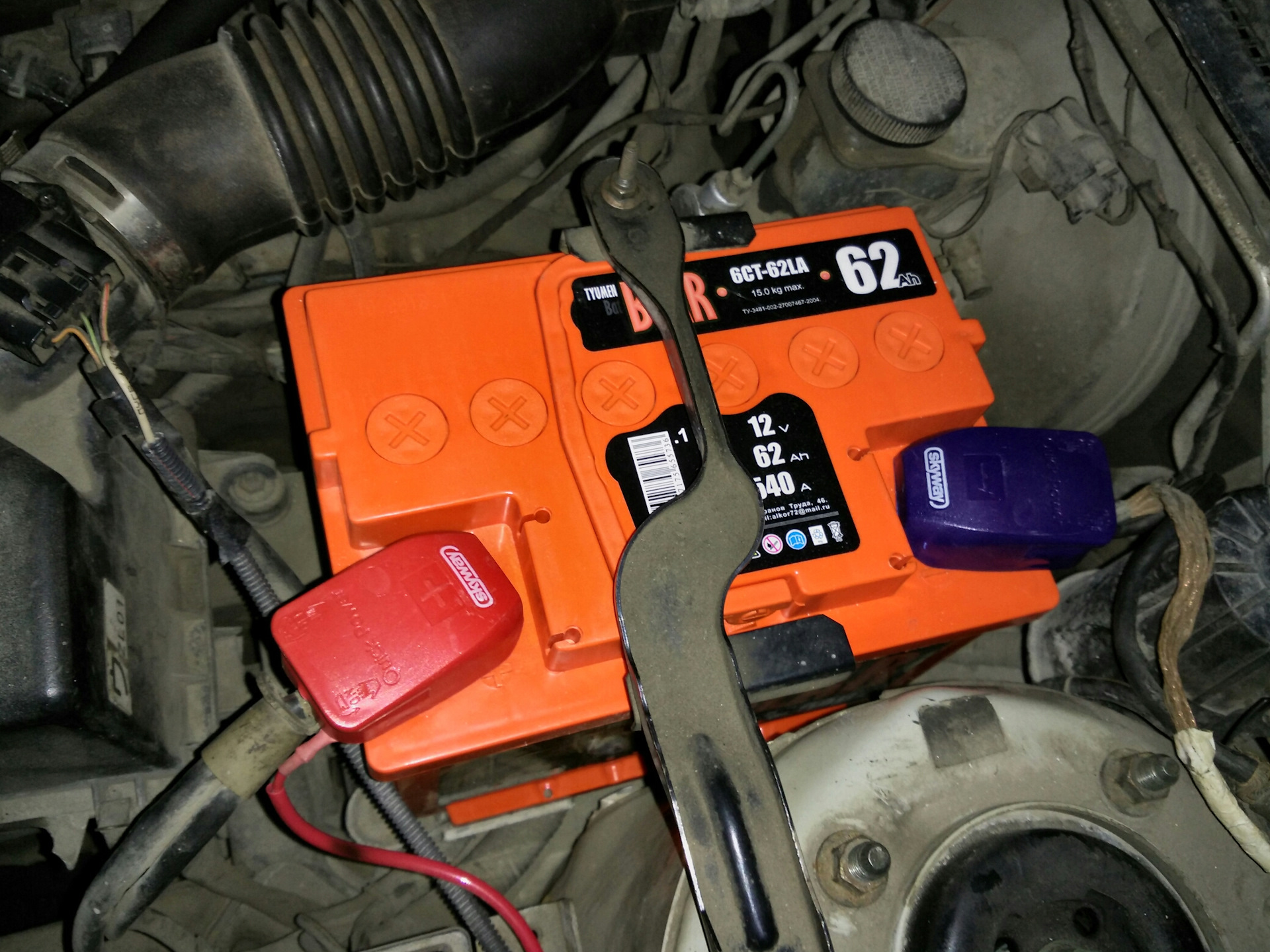

В одно прекрасное морозное утро машина в очередной раз не завелась, простояв в общей сложности 12ч без прогрева, за окном -33 :( Беру пускач, и по отработанной схеме прикуриваю. Первая попытка 10сек без результата, крутит и даже не чихает :( пауза…вторая попытка, появляются короткие вспышки секунд через 15 и кажется вот вот заведется, но пускач секунде на 20й сказал прощай :(
По его температуре сразу ясно стало, что внутри уже котёл и реанимации он не подлежит :( Он честно заводил меня в -20 -30 и даже -40 когда машина долго не стояла на улице. Крутил я всегда 3-5 секунд и машина заводилась. В общем, сам дурак, заморозил машину и угробил пускач :(
Покумекав, почистил свечи, прикурил от соседей, заводилась очень долго и нехотя, с 4й попытки, крутил секунд по 30 (стартер наверняка меня ненавидит :))
Поехал сразу за новым АКБ, взял один из самый дешёвых, тюменский медведь, на 62А — 2990руб. На пару зим хватит — будет зашибись.

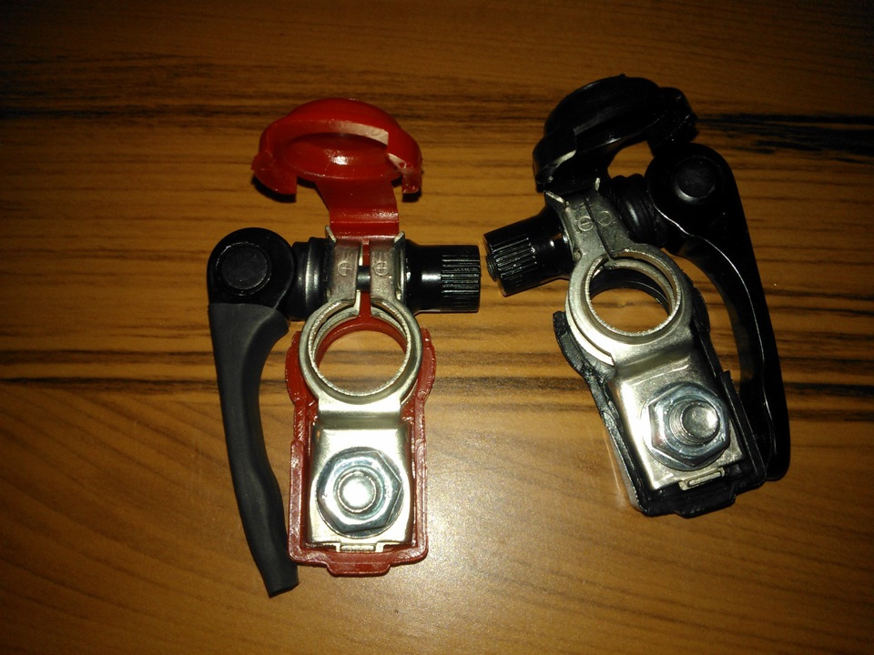

И взял новый быстросъёмные клеммы АКБ, чтоб на морозе не возится если что :) 325руб.
Акум встал как родной, крутит бодро, теперь спокойно машина заводится при -20 по автозапуску :)

Интересные клеммы, не встречал таких. Надо тоже взять
за два дня пока ничего плохого про них сказать не могу)))
в автодоке\емексе еще дешевле, кто бы знал что такие существуют. Артикул S06701013
спс, сохранил

я видел как на простые свинцовые клеммы вместо болта ставят велосипедный зажим, тоже не плохо, но достаточно габаритными получаются. Типа таких
да, я о такой переделке каждую зиму думал, но стоимость этих замков меня останавливала всегда))))
Хорошие клеммы, проверено.

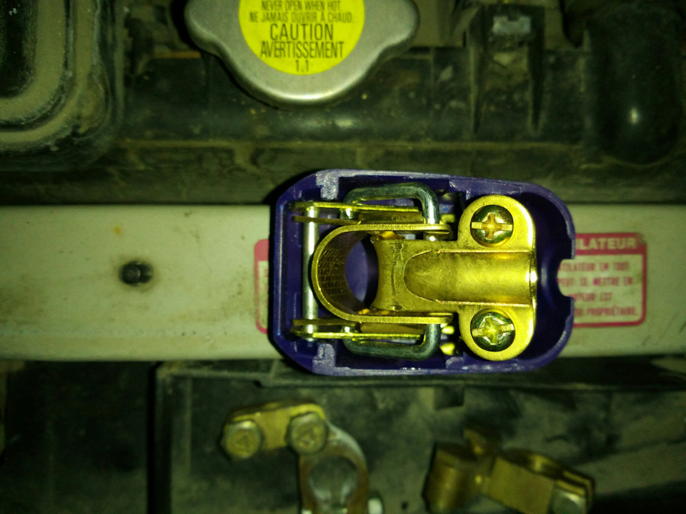

я тут задумался, а как прикуривать с ними?))
приподнимаются немножко, пластмаски.
