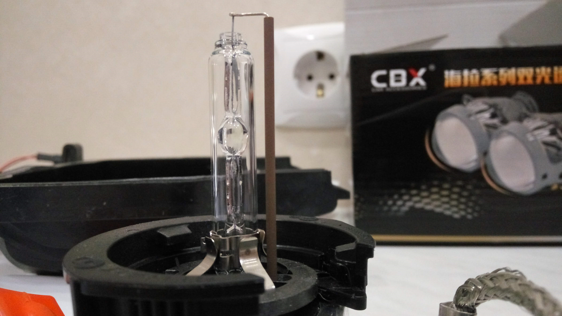

кто в курсе подскажите, сами лампы ксенона проседают со временем или светят одинаково весь ресурс? отражатель в отличном состоянии линзы чистил а свет вроде слабее субъективно стал…

Проседают, через 2000 часов работы интенсивность светового потока падает на 30%

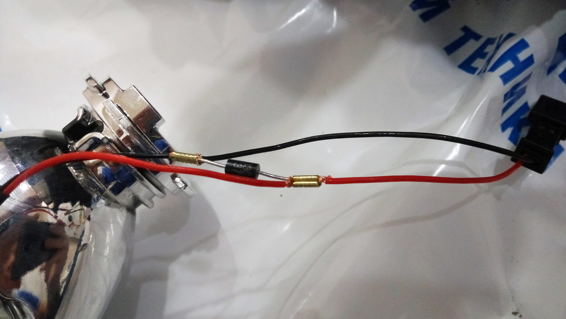

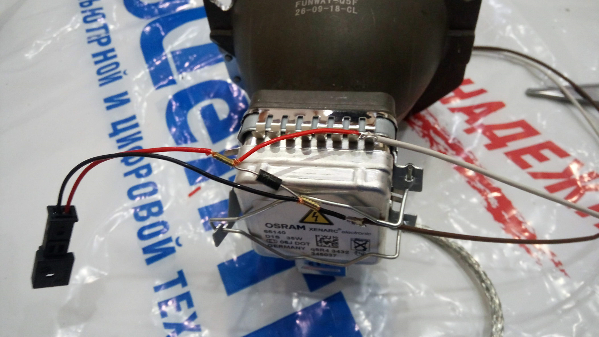

Что впаяно в провод управления шторкой? Конденсатор? Зачем?
Хз, тоже удивился, сам не колхозил, был на штатной линзе, решил оставить.
Странно.
inimary
Это диод, служит для гашения обратных всплесков при индуктивной нагрузке.
inimary
Это диод для гашения эдс самоиндукции. Такие же стоят на катушках рэле.

проседают изменением цвета.
