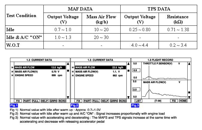

Поменян дмрв на китайский с Али — а на какой именно (ссылочку на товар в студию) и как себя ведет?
Сейчас приеду отпишусь, в дороге.
Ок. Жду)))! Мой ДМРВ ведет себя, судя по профессиональному лаунчу, странно — при не работающем ДВС все идеально (показания как у молодого) а при работающем параметры уходят на границу. Искал на время донора чтобы понять кто виноват — ДМРВ или контакты и проводка, но увы пока не нашел.
Заказывал у данного продавца s.click.aliexpress.com/e/bq6gKWca
Но как я понимаю у вас на 2.4 другой дмрв не 3 контактный, или я не прав? Данный дмрв был поставлен мной пару месяцев назад. На холостых показывал адекватные значения согласно данным с таблицы, ошибок не выдавал. Но судя по тому, что поставив старый оригинал, мои топливные коррекции стали лучше, то в китайском есть какой-то сюрприз:) А как проверить мультиметром дмрв типа сименс 3 контактные я не нашел. Ps/ точнее нашел, в рисунке это есть, но не проверял:))
