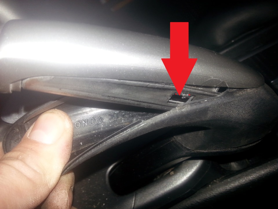

Привет всем! Долго искал в инете инфу но так и не нашел, по этому выкладываю как это сделать- может пригодится. нужно отогнуть резинувую накладку под ручкой, это можно сделать руками без отвертки, далее как ее оттянули стрелкой показаны защелки, они симитрично расположены с обеих сторон ручки, отверткой потдеваем и тянем ручку вверх, как выйдет из пазов, тянем в сторону торпеды. Все ручка снята!
Комментарии 4
Молодцом.
надо быть очень аккуратным, я на своей крепление сломал, вот… :((
я на первом цивике сломал одно крепления( пришлось на разборе покупать новую ручку!
Да понять как ее снять сложновато, но когда начинаешь то сразу все встает на свои места!))) Вот с ручкой кпп на автомате интереснее!)
