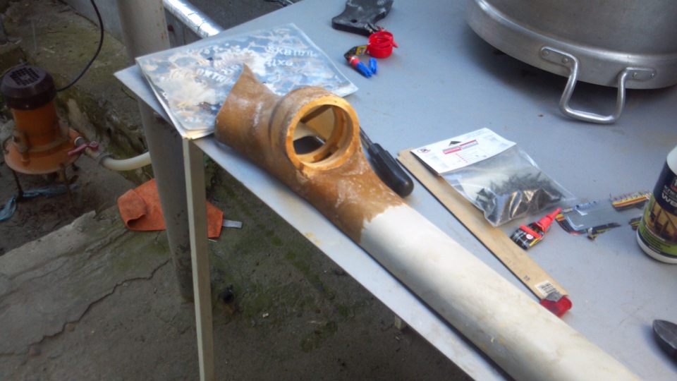

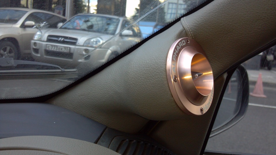

Долго не хотел ставить рупорки, но однажды поставив не пожалел. Играют резко возможно, но качество достойное. Рупорки с сопротивлением 4 Ом, номиналом 30 Ват. Играют от головы. Голова не процессорная, но мне нравится SONY 747.
Для установки пищалок, пришлось пожертвовать стойками. Перетягивал сам, резал сам, мастерил сам…это был мой первый опыт.
Использовал фанеру 6ку, старые чулки жены =) клей ПВА, 88 клей для кож винила, полиэфирная смола APP и стеклоткань.
Вот он итог.
Цену вопроса не могу сказать, так как много материала осталось на изменение не только моей машины.

Хорошо получилось! Только направлять надо было на противоположный подголовник.
Не спорю, это был первый опыт, но в машине кстати слышно оба на любом сиденье.
