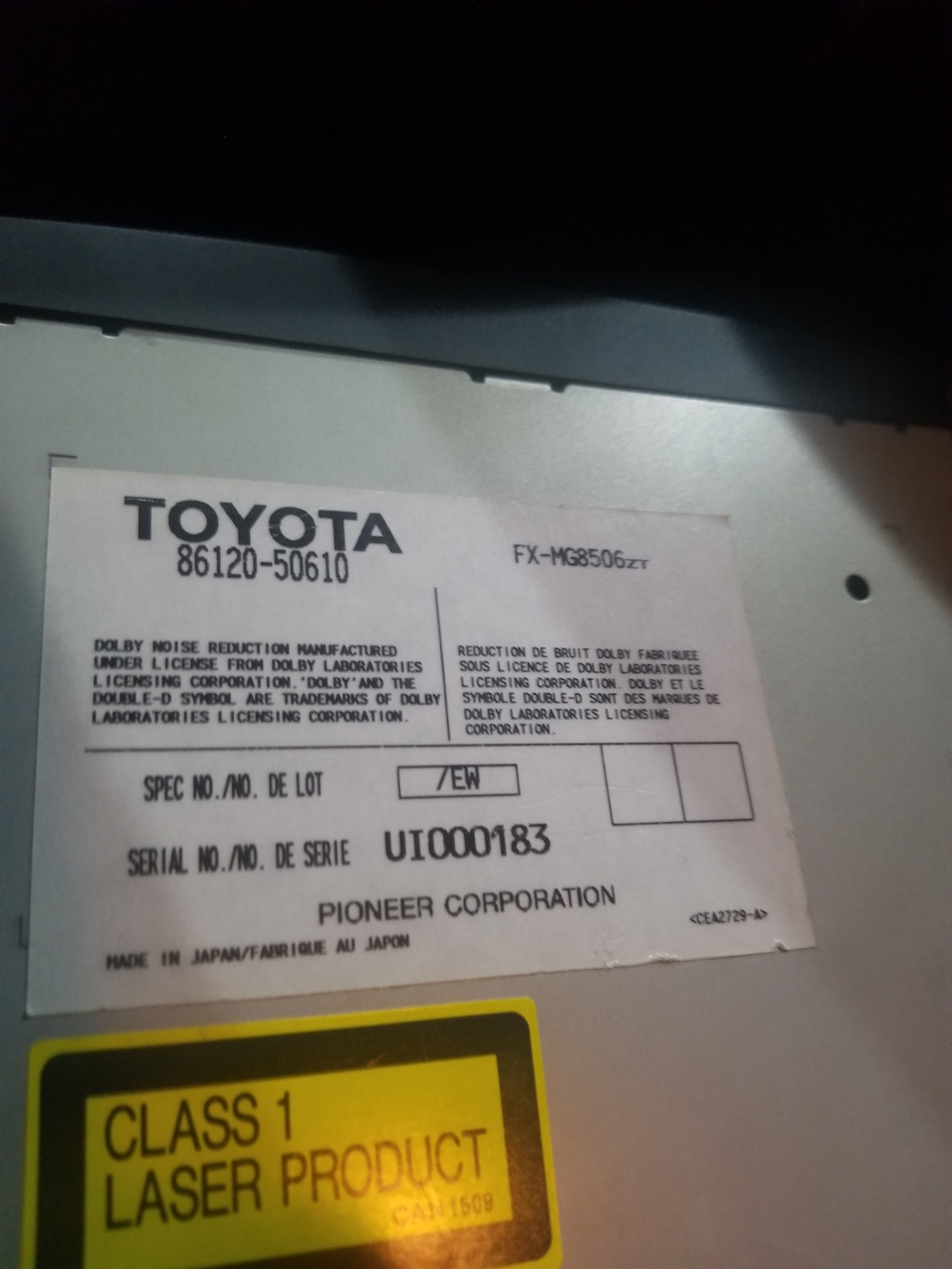

приобрел ятур, с нужным мне разьемом. подключаю к магнитоле, все четко болт в болт. но не видит его магнитола. было подозрение на нерабочий ятур но проверил в другом авто ятур рабочий. провод прозвонил всё проверил. чегото не хватает( немогу понять в чем дело. переставил всем много ятуров а сам остался без) по чсем описаниям, обзорам в интеонете и всяко нарытой инфе то все должно быть нормально. может кто салкивался и подскажет? хорошо б в Днепре бвло померять ятур на такую лс дорест.
Запчасти на фото: 8612050610

У-разъём покупай
зачем мне y разьем если в магнитоле этот штекер пустой
Я ж говорю, что там питания на этом разъёме нет, что от него толку то от этого разъёма
в нете смотрел человек именно в такую магнитолу подклюсил ятур и все у него заработало.
Эту видяшку я тож видел, у меня тоже не заработало и ещё у двух человек с драйва не заработало. Причину я назвал, подайте питание и все заработает, вы же не слушаете… лан удачи вам с подключением))) и с наступающим

но судя по схеме есть там питание.
Вот проверить нужно подключи все фишки кроме ятура и посмотри есть ли там + — и асс
