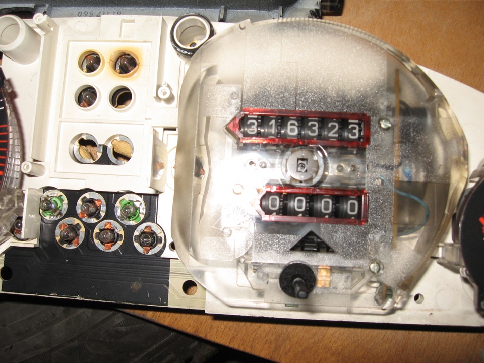

Обратно столкнулся с этой проблемой! А всё из-за маленькой шестерни- поломался один зуб и всё! Другие может быть и не заморачивались бы но всё должно РАБОТАТЬ!
В первый раз решилось всё очень просто- заменили шестеренку со старой приборки и все заработало)

привет, я брал приборку с Lanosа и от туда подбирал звездочку, только ее надо немного переделать
сам щас с этой проблемой столкнулся. маленькую на 15 зубов заменил, а рядом ишшо и большая на 16 зубов-зуба нету. Ума не приложу-где искать
