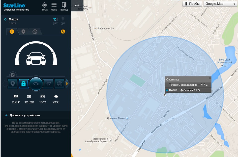

Уже было понятно, что управление с телефона не работало вообще, даже то, что работало вчера. Это обнадеживало, потому что явно указывало на какую-то грубейшую ошибку при настройке, а не при установке. Т.е. это означало, что "я чудило, все сломал, как обычно", но "добрый дядя все починит", или я сам докумекаю.
Вариантов было много, от звонка в службу поддержки, до визита в сервис с виноватым лицом, но я начал с чтения форума и поиска по тексту ошибки "Ошибка управления двигателем". И сразу же натыкаюсь на сообщение о том, что такая ситуация, когда телеметрия работает, а управление нет, говорит о том, что блок GSM не зарегистрирован в сигнализации. И чтобы его зарегать, нужно всего-то нажать 7 раз кнопку "валет" и потом включить на 30 секунд зажигание. Все это подробно написано в инструкции. Правда, они обошли стороной сообщения об ошибках. Но это уже не страшно, я и так все понял. Потому что я айтишник, тестировщик и ошибки системы, моя блин, стихия.
Я "офигенный ракетчик", мать его!
Одеваюсь, спускаюсь к машине, прописываю GSM модуль в сигнализацию. Включаю телефон, загружаю приложение, жмакаю на пимпу с моторчиком и вуаля, он заводится. Жмакаю снова, он глохнет. Открываю двери, закрываю двери, все работает как надо.
Все показыывает, телеметрия, координаты приблизительные.

А что точность позиционирования такая небольшая? Без GPS антенны? Последите за GSM . модемом, говорят есть глючный у Старлайна, подвисает радиочасть

"да и A-GPS по базовым станциям безбожно врал, как потом оказалось."
Если на фото GSM модуля изображён именно Ваш модуль, то с этим модулем совместно с А93 антенна GPS работать не будет. Координаты у Вас определяются по базовым вышкам сети GSM.
Правда, судя по следующему фото (где руки), сигналка у Вас вовсе не А93, а Е90.
В любом случае, для того, чтобы GPS-антенна смогла работать, плата центрального блока сигналки и модуль GSM должны совпадать по разъёмам.
Посмотрите сколько контактов на модуле GSM и на плате ЦБ в разъёме справа сверху. На фото модуля их 4, а на плате ЦБ скорее всего 5. Если сигналка всё же Е90, то подружить их можно. Следует обратиться в СЦ. В Нижнем Новгороде я Вам помог бы :)
Фотки верхние из сети брал, потому что не успел свое сфоткать, ставили без меня. Так что там у меня все нормально с позиционированием сейчас, плюс минус несколько метров.

Подскажи последнее фото на нем скрин программы, там много новых пиктограмм добавилось, это обновилось мобильное приложение после подключения GPS модуля?
