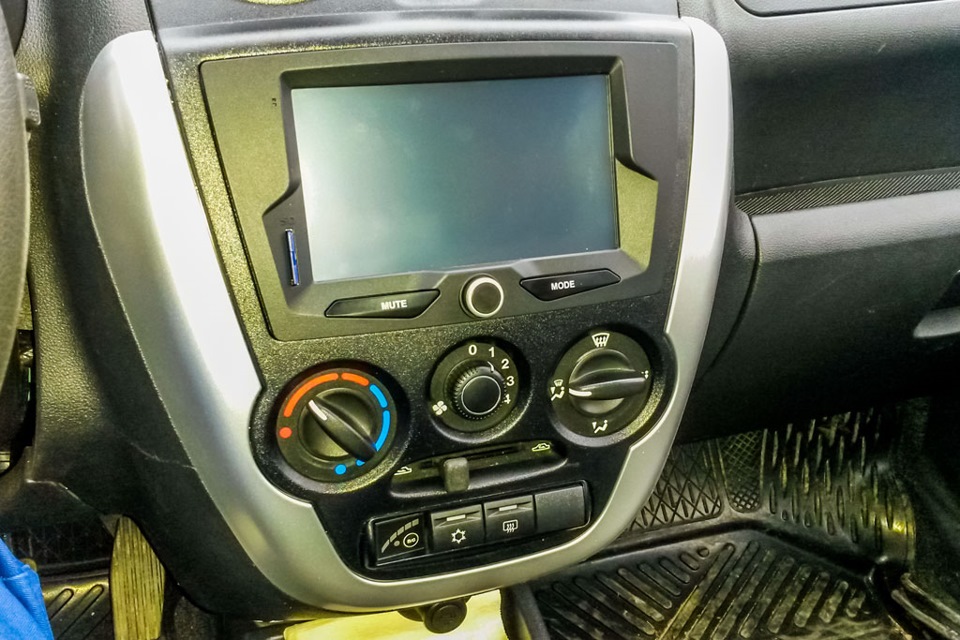

Как и обещал — пишу продолжение инсталляции ММС Гранты о которой писал в предыдущем БЖ.

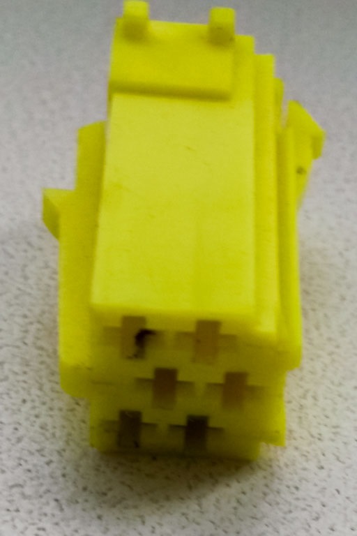

Объехал сегодня гаражи, где умельцы ставят людям сигналки, музыку и всё, что возможно, поспрашивал mini ISO, но нигде не было. Я уже почти отчаялся сегодня подключить камеру, но в крайнем гараже мужик сказал, что у него где-то валяется, но только жёлтая. Я был рад уже и той (понимал, что что-то придётся подрезать, чтоб разъём вошёл на место). Мужик оказался очень даже добродушным и не стал с меня брать денег, хоть я ему и предлагал (премного ему благодарен!)
Дома отрезал "тюльпан" от удлинителя…
Из разъёма ISO вынул клемники, чтоб припаять проводки и заодно установить в другие гнёзда, как того требует подключение камеры.

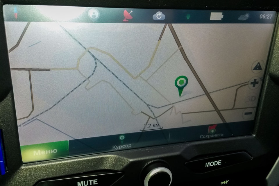

Заодно подключил с тыльной стороны ММС USB-флешку на которой установлены программы для навигации (флешка там временно! как только придёт USB hub, так сразу перекину за бардачок)
После инсталляции всего, что имелось в наличии, проверил работу камеры и навигационных программ — всё работает.

Навител можешь качать по ссылке. cloud.mail.ru/public/GvsF/3bU2tegUw Это рабочая версия, которая у меня на ММС стоит. карты с оф сайта скачивал.
Спасибо.
Где брал программы для навигации, скинь ссылку.
скину завтра на "облако" со своей флешки и потом дам тебе на неё ссылку. Хорошо?

в общем поколхозил немного с разъёмом mini ISO… )))
а это нее.ёт, главное результат))
и с глаз всё спрятано за ММС. ;)))
