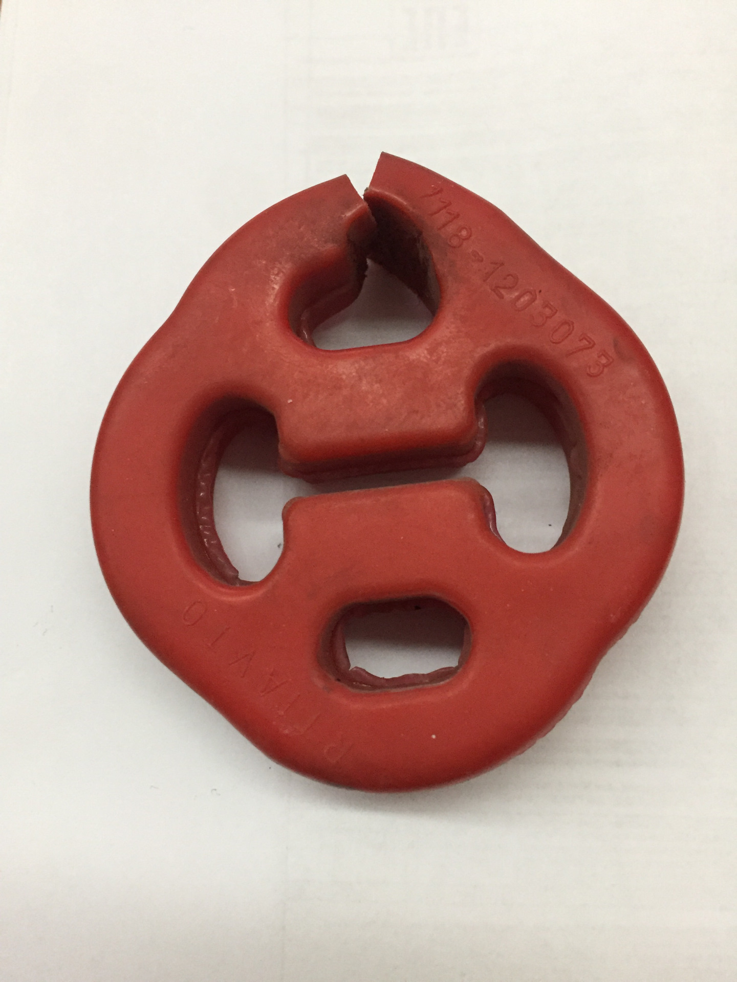

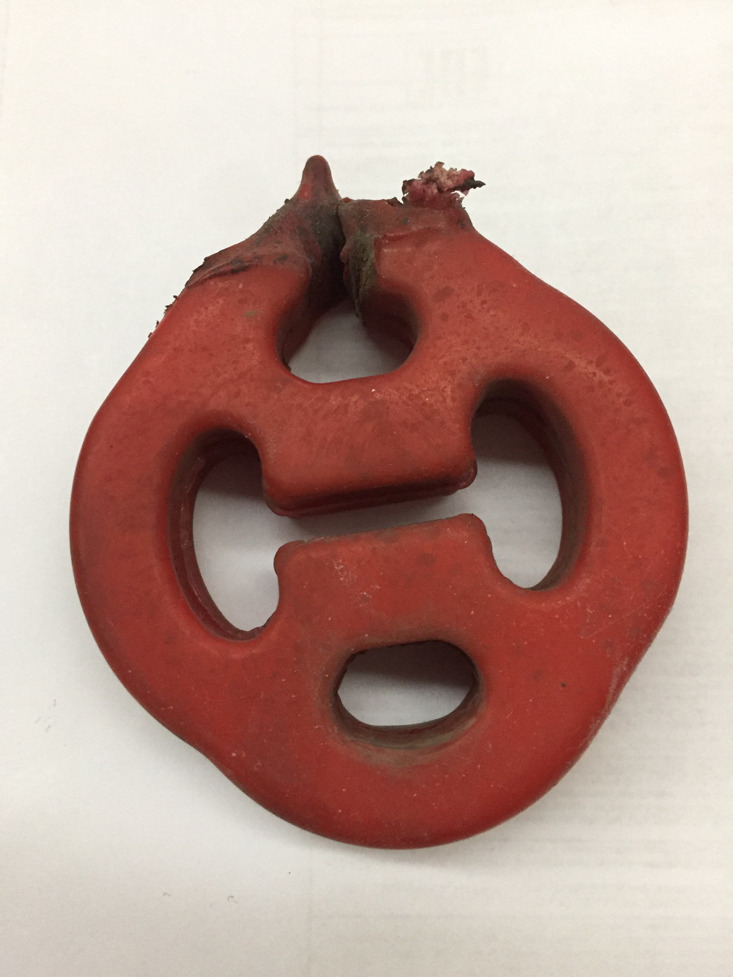

Вообщем писал в начале лета что выхлоп посадили на полиуретан. Эффект классный трассу держит хорошо, ничего не болтается, в принципе резинка на оконечной банке в порядке держит ее качественно, а вот что случилось с первой и второй можете оценить на фото, почему так случилось не понятно но в итоге вернули к стоку. Отходили где то километров 500…
Комментарии 5
По причине того что жарит у тебя трасса сильно в начале и его просто расплавило через час -2, реально приоровские намного лучше и дольше стоят. Полиуретан хорош но боится температур и по этому там он бесполезен

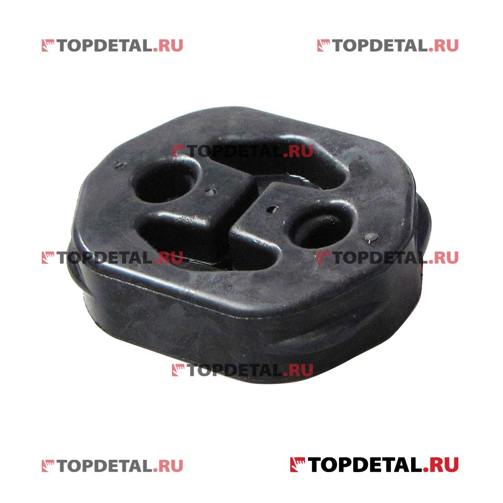

Я поставил всю трассу на толстые приоровские бублики. Держит на ура. Гораздо дольше остальных
2170-1203073
Коллега, какой номер у "толстого бублика"?)
Выше же написано)
Понял, думал это обычной подушки номер)
