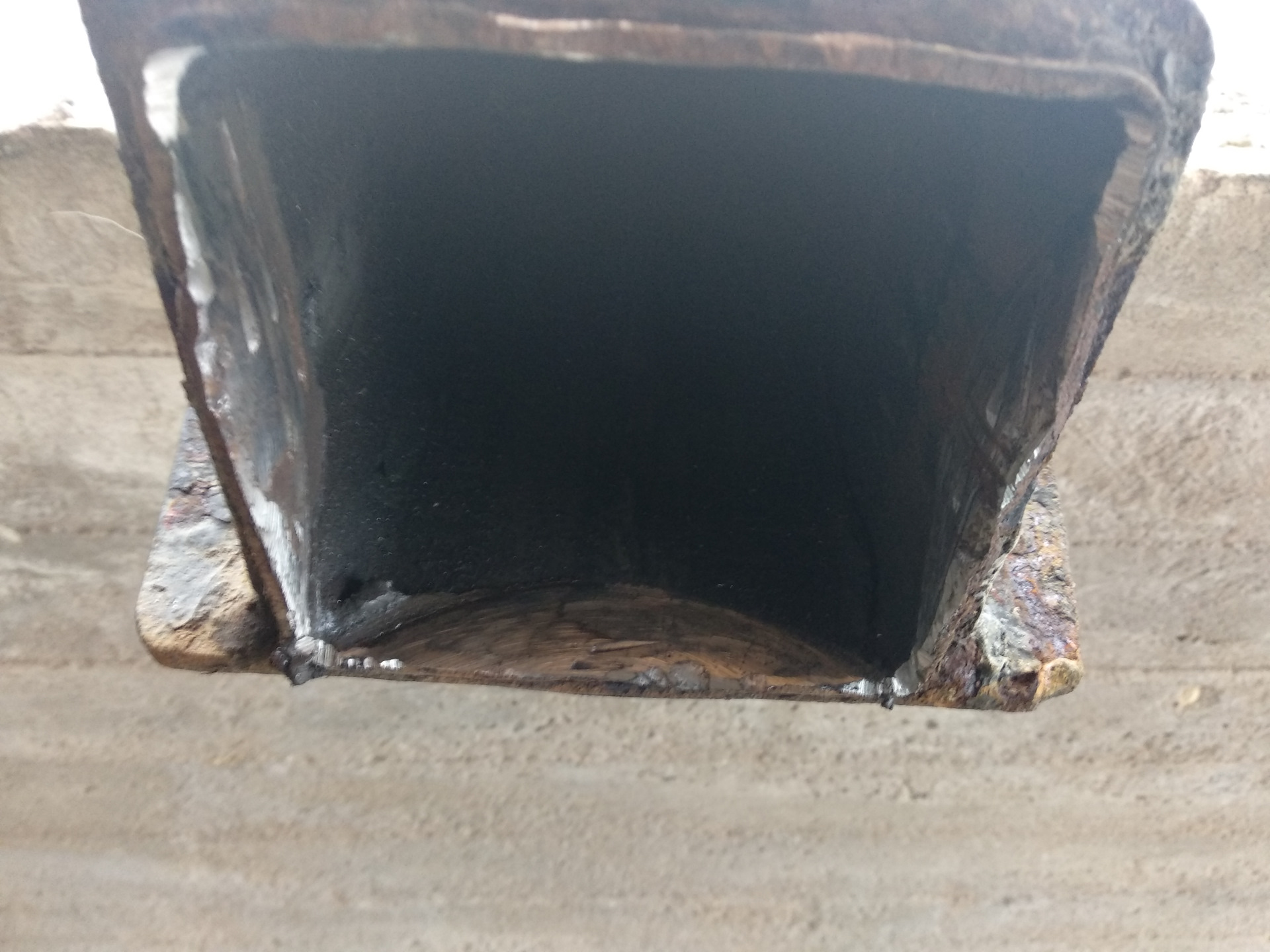

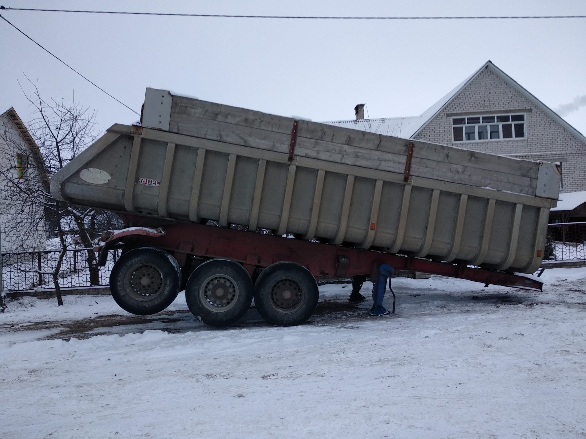

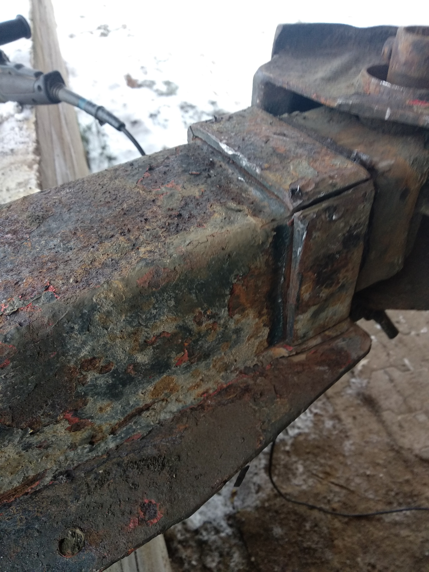

В очередную попытку перецепить прицеп очень легко начала крутиться ручка, что то не так… (Сходу стало ясно)

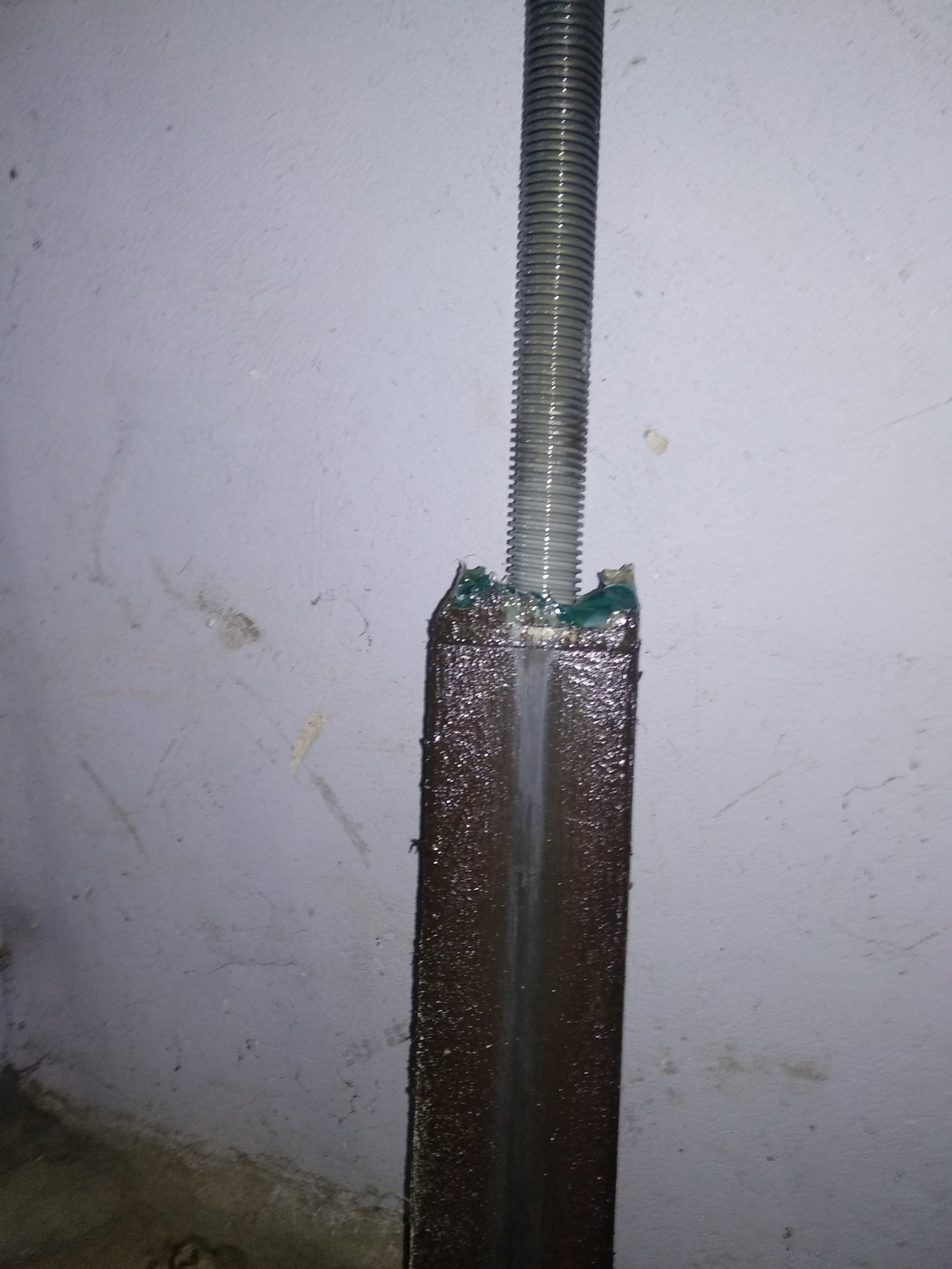

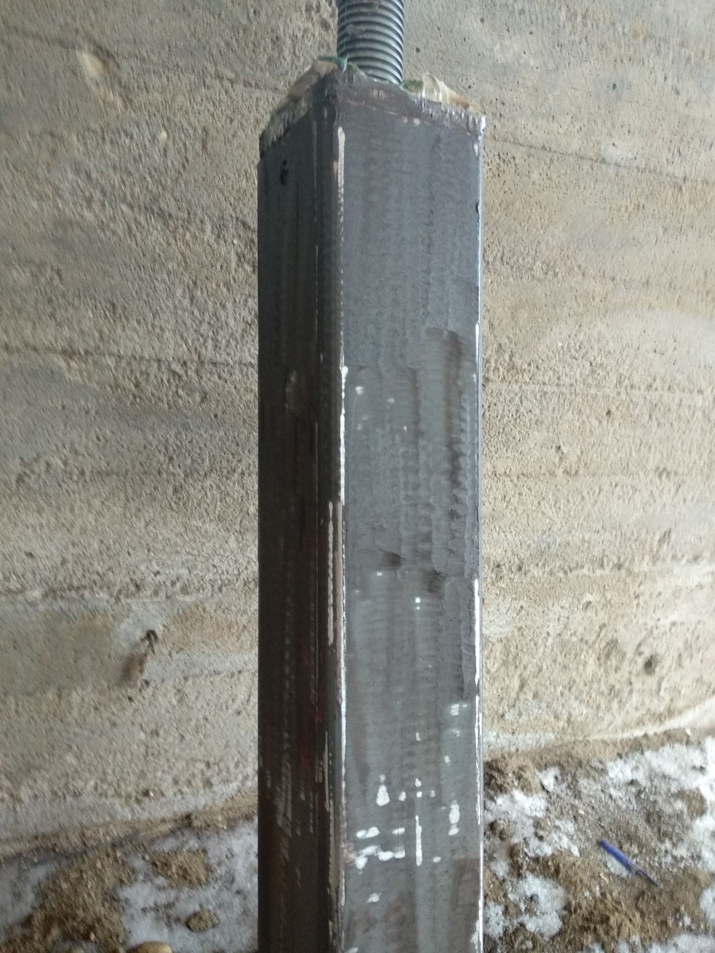

Как оказалось, заклинила левая лапа и от этого обрезало грани квадратной трубы, пришлось ее обрезать и снова сварить, дабы обновить грани квадрата.

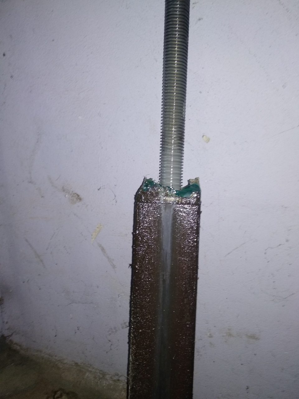

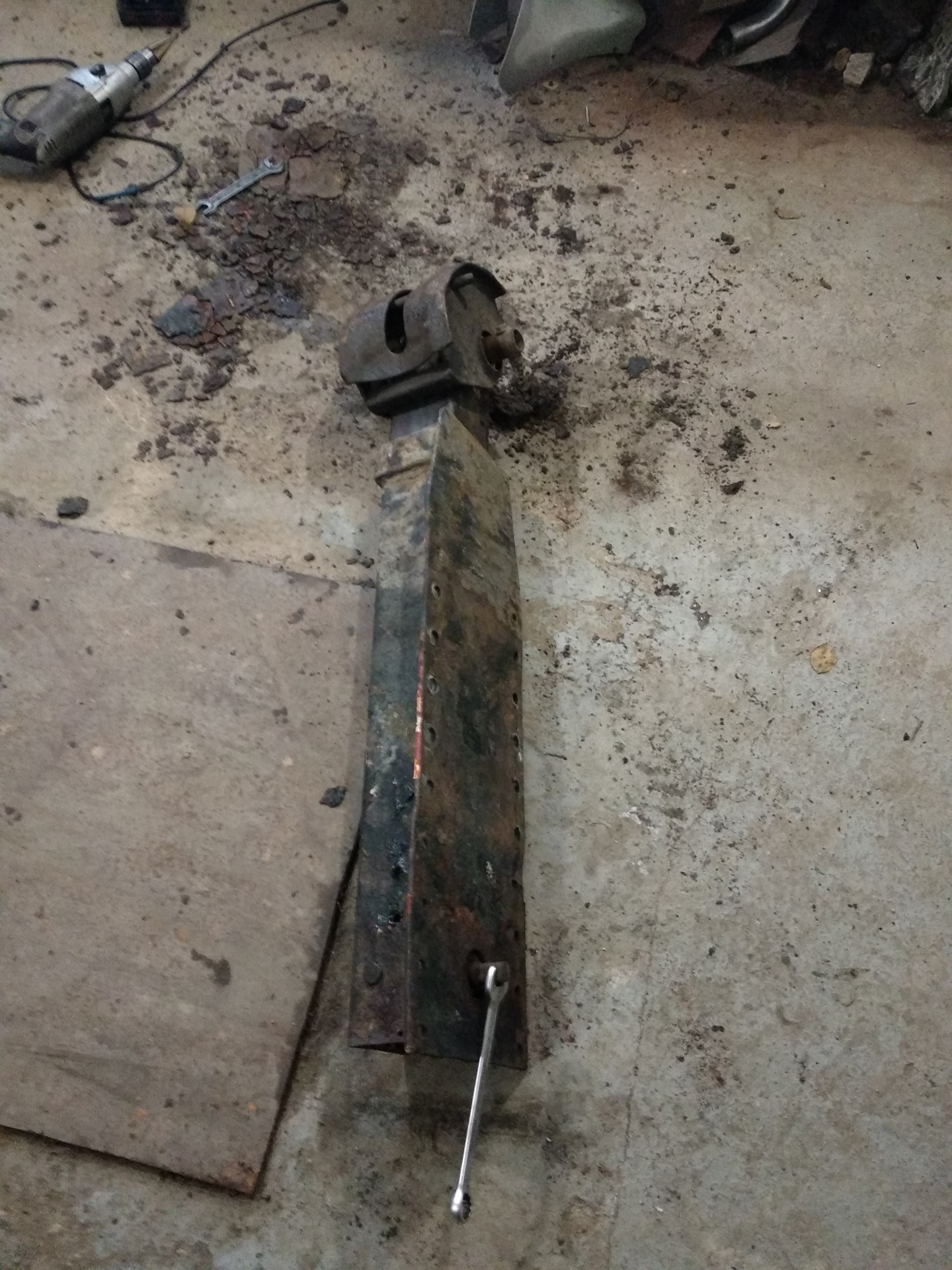

А саму лапу пришлось снять разобрать и помазать.

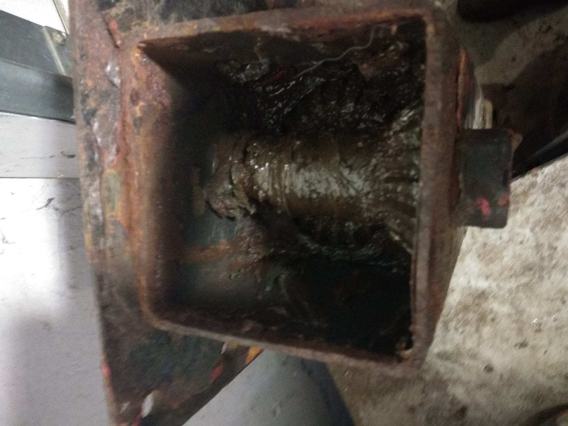

Как оказалось сам винт в идеале, а заклинил сама нога в корпусе, все разобрал и почистил.

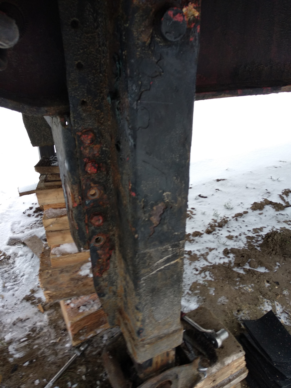

Разогнул молотком закисшие места внизу корпуса и довольный измазав все мазюками давай собирать до кучи!

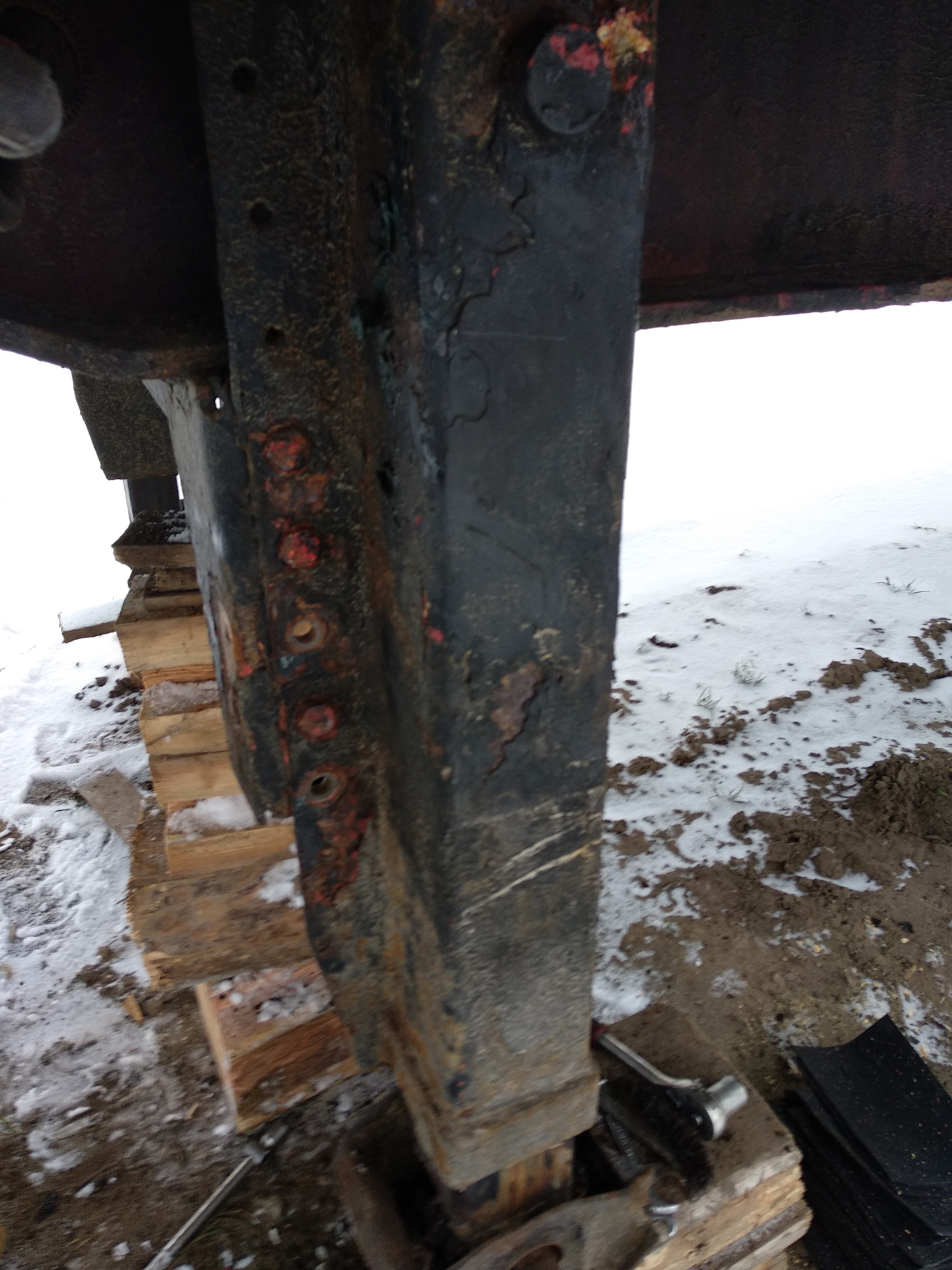

А собрать так и не смог, так как заржавел наружный кожух походу по всей длине, я решил срезать снизу усилок и пока сложить все как есть…
Собрав все в кучу и проведя испытания пришел к выводу, что стало крутиться легче, но не так как хотелось бы, думаю разработается со временем, а если нет, то корпус придется вдоль распустить и сварить по новой.

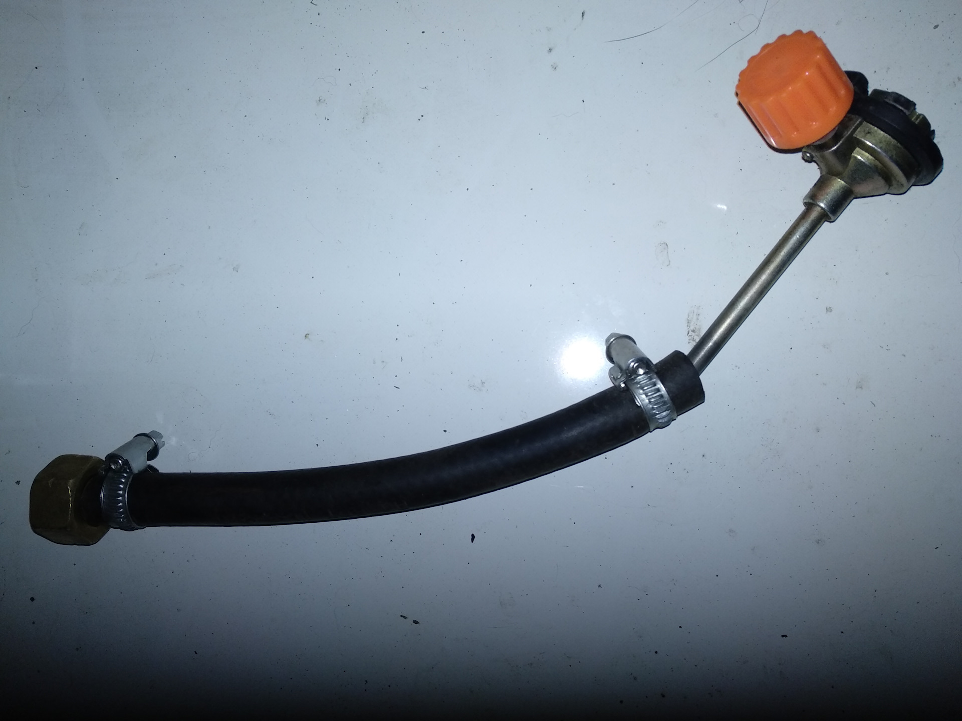

Еще собрал себе заправку туристических баллонов, вроде работает.

Потерялся хоть на месте. Не на ходу?
Около дома перегонял, даже шланги не подсоединял, но было весло!
