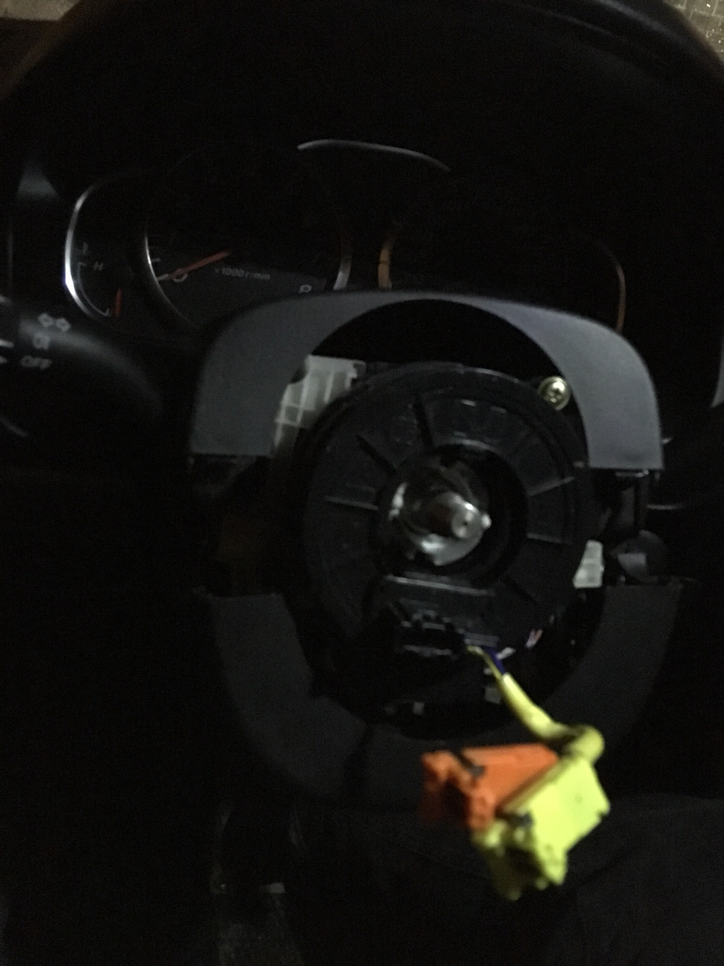

Порвался подрулевой шлейф, заказал за 1200рябчиков, пришел, заменил. Круиз, мультимедия и сигнал работают, а вот подушка теперь выдает ошибку. Мигает 1 раз, пауза и 9 раз (1-9).
Продавец утверждает что нужно шить блок SRS! Вопрос нужно ли это делать?

Привет!Он сам по себе порвался?Какие симптомы были?(у меня сигнал, то гудит то не гудит)
Это один из симптомов. Может в одном положении руля гудеть а в другом нет, так же и кнопки на руле то работать будут то нет. Все зависит какой из 2 шлейфов и какая из дорожек повреждена. Если контакт отпаялся от разъема — считай счастливчик, можно припаять. У меня пополам шлейф переломился, там без вариантов.
