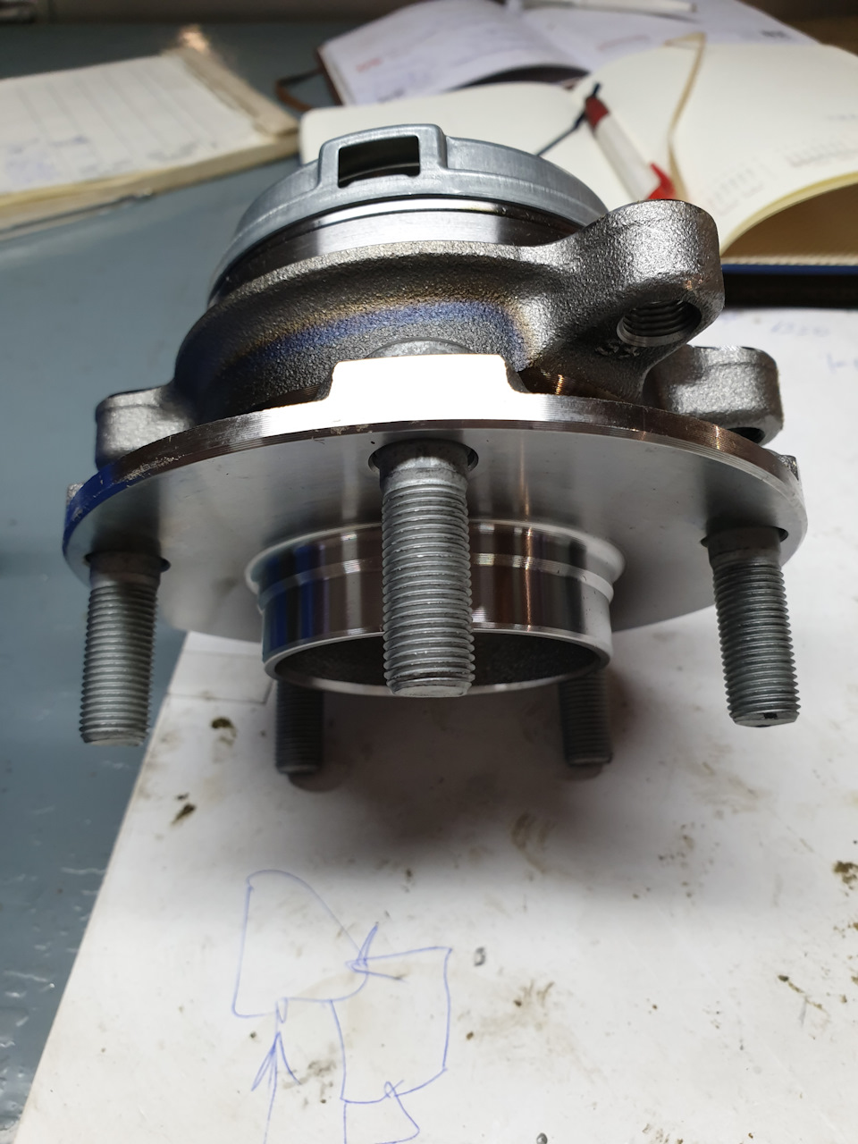

Подшипник на Infiniti JX35 меняется в сборе со ступицей, как у всех ниссан инфинити, стоимость оригинала около 15тыс. руб., а аналоги не предлагаются.
Обратившись к знакомым и собрав консилиум, было определено, что подшипник на JX стоит такой же как на MURANO Z51 и TEANA, разница только в защитном колпаке датчика и магнитного кольца ABS.
Его было решено оставить со старого, благо размеры идентичны.
Взять можно любой аналог с мураны, но в итоге был заказан хороший и проверенный не оригинал — SKF VKBA 7611, стоимостью 8500 руб.

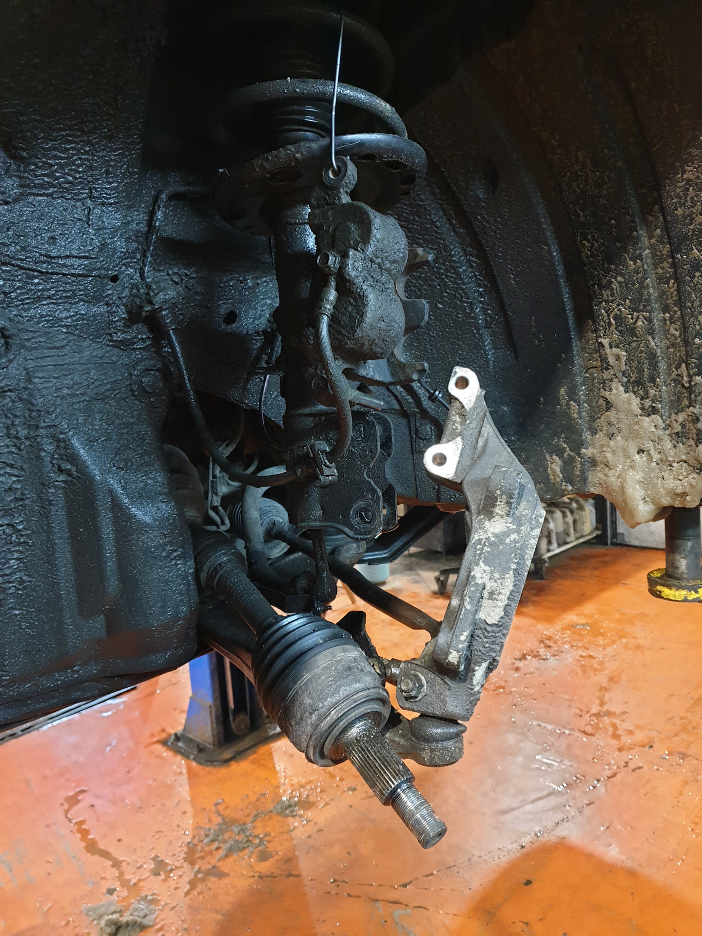

Через несколько дней, когда пришел подшипник, поехал менять.
Сняв старый подшипник убедились в их полной идентичности, защитный колпак с нового подшипника просто снимается без всяких усилий.
Старый остался в посадочном месте и его не стали дергать, а только зачистили.
В итоге все подошло идеально. Для правого дорожка проторена!
Покрутив старый подшипник понял, что заменил очень вовремя. Он вращался с трудом и в одном месте при повороте даже "закусывал"!
