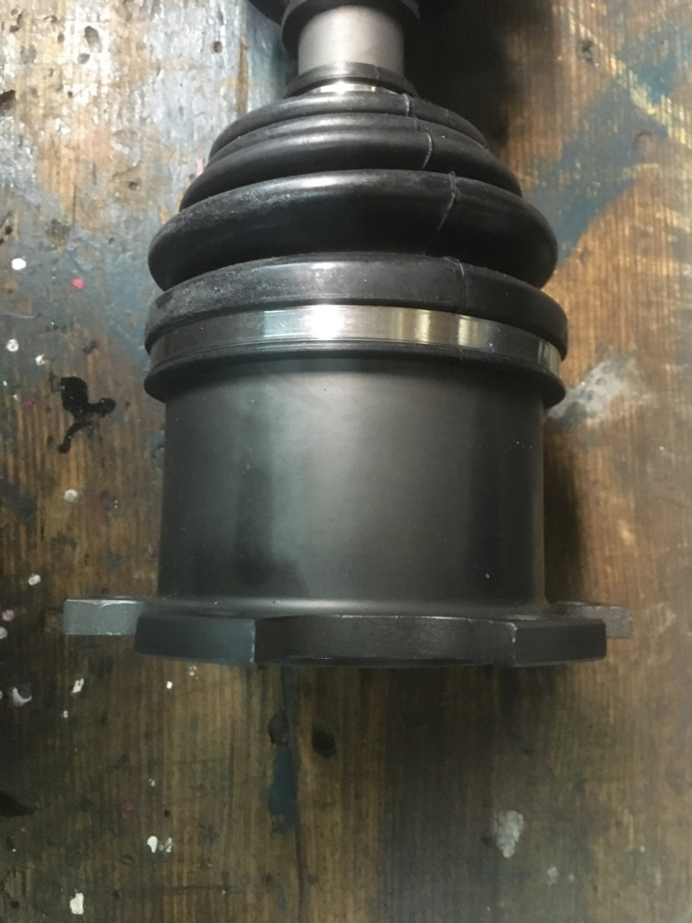

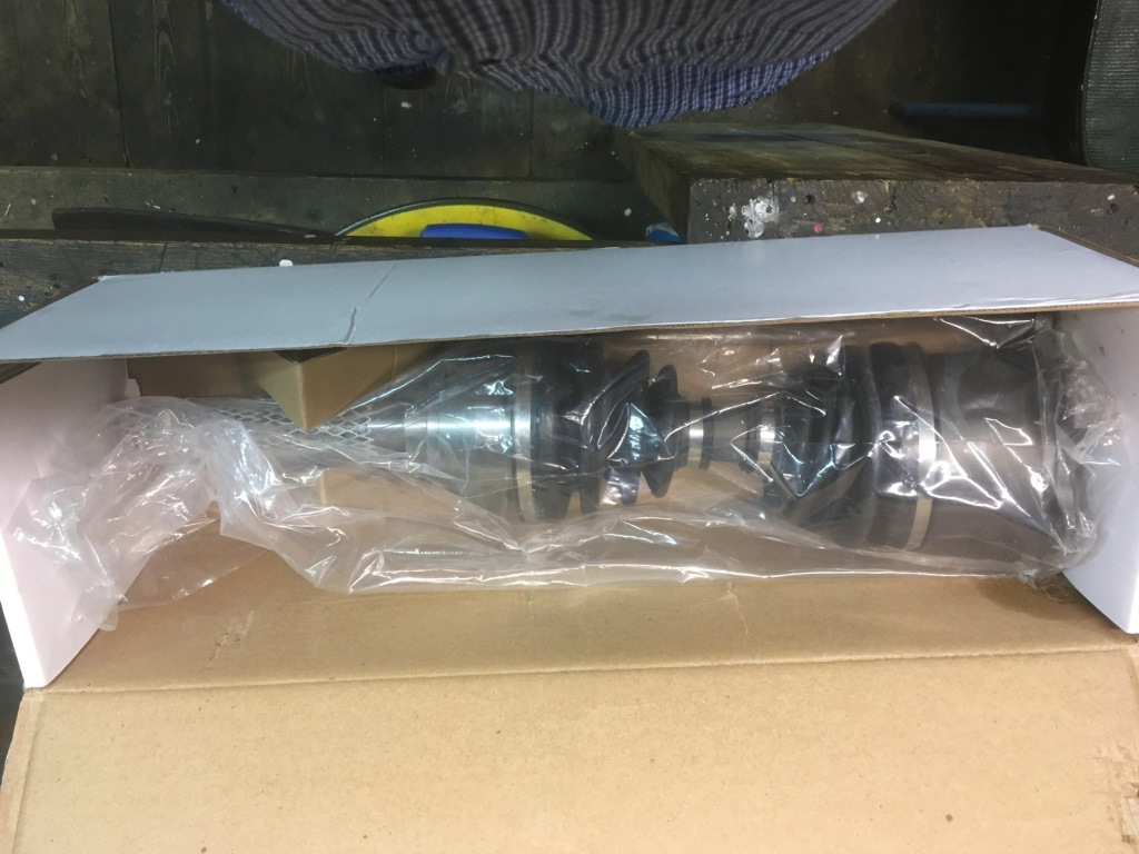

Сам шрус упакован прилично

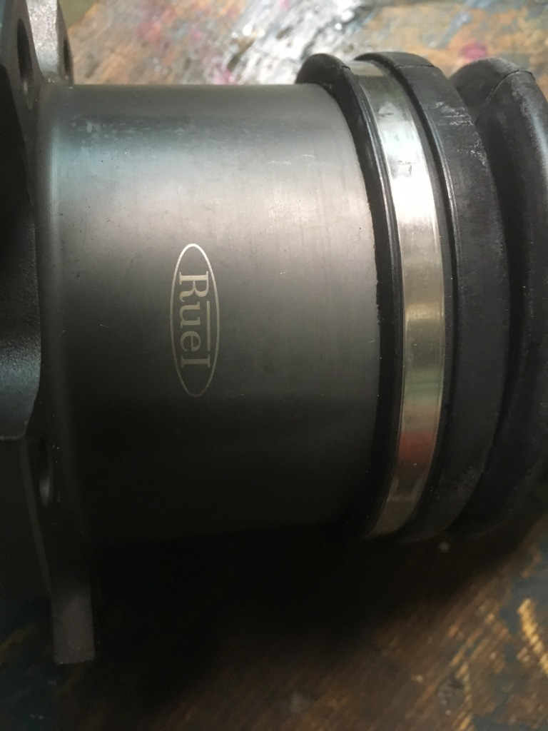

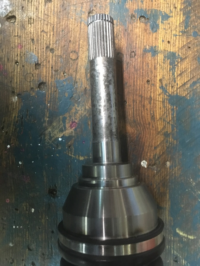

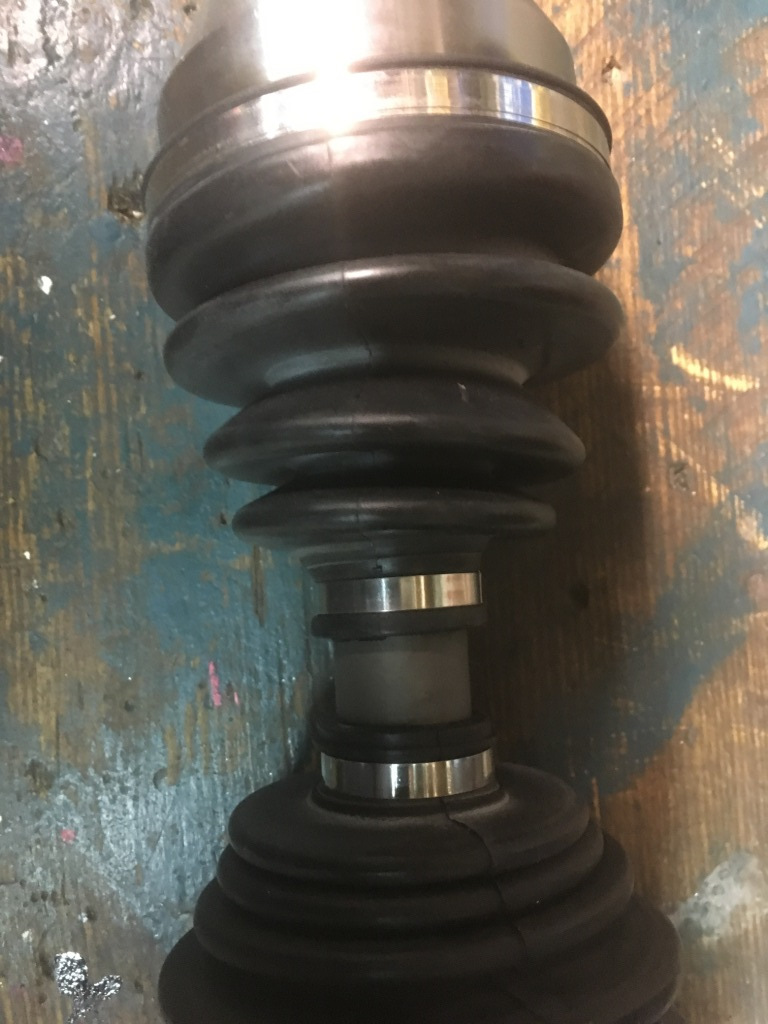

По размерам совпадает с оригиналом. Качество исполнения вроде ничего, насколько можно оценить на глаз. Пыльники мягкие, хомуты затянуты хорошо.

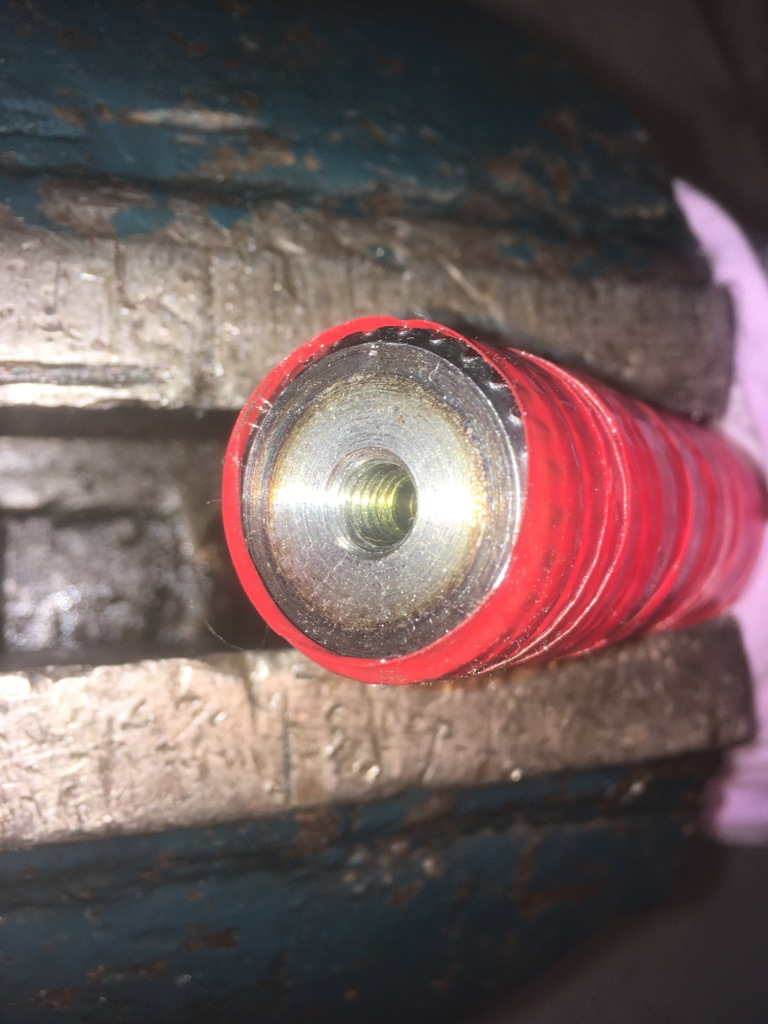

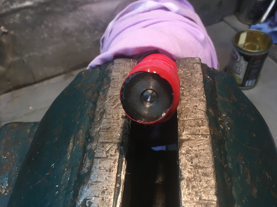

1. С торца вала где должно быть отверстие с резьбой М8 есть только точка опоры под центр токарного станка. Поэтому придется сверлить отверстие и нарезать резьбу самому что и было сделано. Вал обмотал изолентой потолще, чтобы тисками не покоцать и вперед. Сверлится очень хорошо обычным сверлом по металлу. На родном шрусе глубина отверстия 16мм. Здесь я прошел 14мм и уперся в очень твердый металл. В результате спалил сверло и решил, что 14мм для резьбы мне хватит.

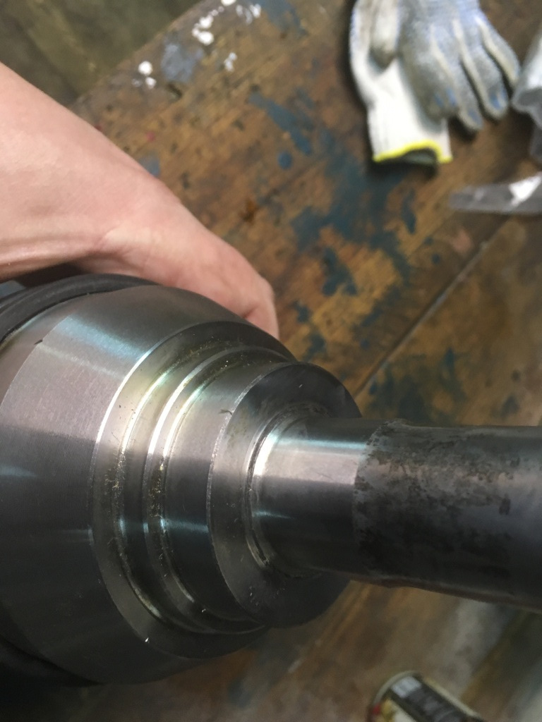

2. Сальник на шрус молоточком одеть никак не получилось. Пришлось городить оправку и забивать его туда средних размеров кувалдой. Видимо с посадочным под сальник китайцы промахнулись.

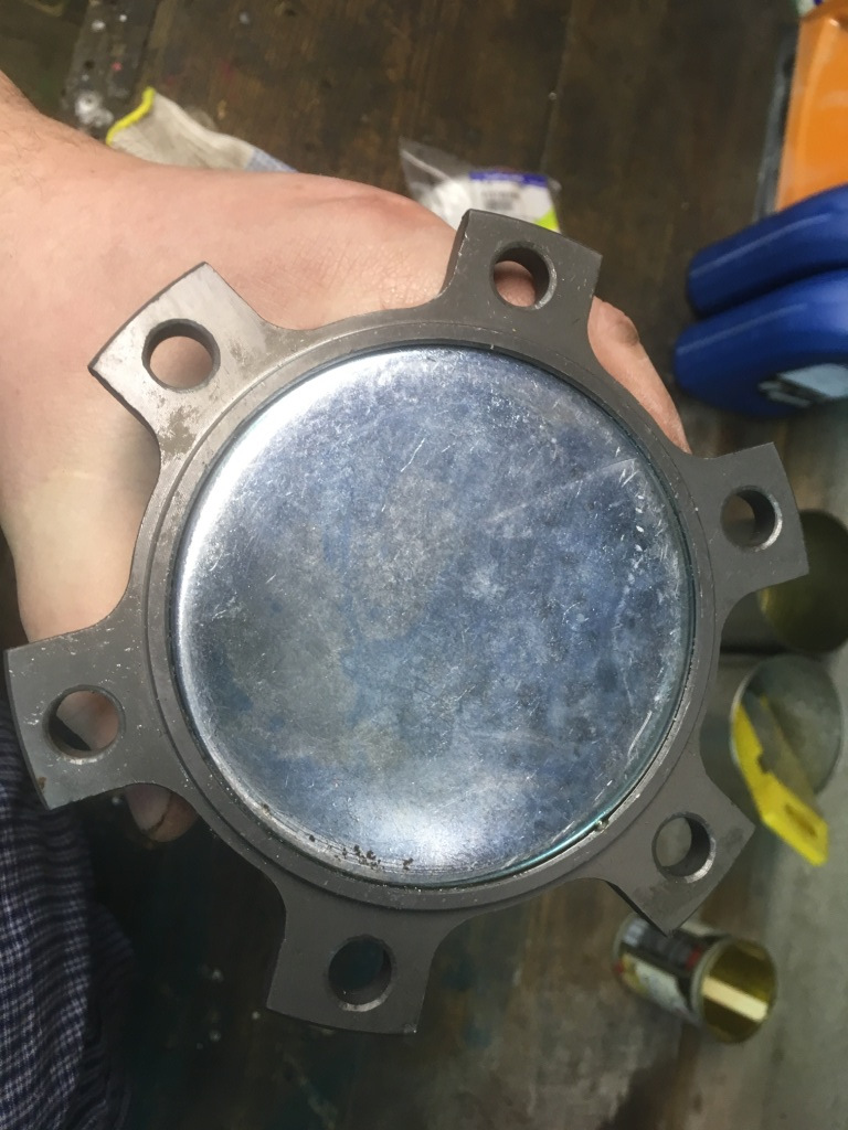

3. В результате манипуляций с сальником выскочила задняя крышка. Зато проверил, что смазка заложена:). Как оказалось крышка была задавлена криво и с одной стороны буртик у нее замят. Пришлось отрехтовать крышку и поставить ее нормально.

А пыльники меняли или китайские стоят?
Китайские. Те что со шрусом шли. Трещин пока нет. Не задубели. Смазку не добавлял, там достаточно.
