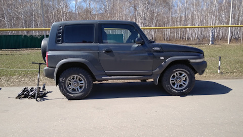

Очень долго выбирал, смотрел, хоть в продаже их очень мало, все таки я нашел почти идеальный вариант за минимальные деньги! Требуются небольшие вложения с передним карданом, поменять передний фару, заменить колодки на ручнике. Но это совсем пустяки, для девяти годовалой машинки. Стоят механические хабы омские планирую или их переделать либо купить другие более современные ( хотя и эти работают без нареканий).

За такие деньги лучше не найти!
Как кпп работает? Без нареканий?
Кардан передний делал в кардан сервисе на левом. Делают отлично. По ручнику там обычно механизм от грязи клинит, а колодки как новые остаются.
Кардан в ремонт, каробас есть хруст немного привыкать либо лечить!
От хруста перегазовка помогает 100%. У меня на новой КПП тоже хруст с 5 на 4. С перегазовкой норм залетает.
Чё за ремонт кардана отдал?
6000 за удаление шара и балансировку. И две крестовины менял.
Так и есть механизм и тросики заклинившие. Заказал заглушки, троса, почистил механизм.

Да! Бегает кардан в стадии переделки старый пока не снимаю. На днях должны троса ручника придти буду ставить

В итоге пока поставили кардан от уаза с переходниками! Со шрусами пока отложили человеку заниматься не когда пока!
Как кардан от Уаза поживает? У меня тоже стоял такой на таге, теперь в гараже является.
Да пока вроде нормально, после первых покатушек проблем не было!
Ну значит повезло, запчасти на УАЗ — та ещё лотерея.
А чё у тебя не повезло?
Кривой кардан оказался и не отбалансированный, лежал полгода перед тем как поставил, обратно не вернуть.
Ну отбалансировать надо просто да и все
