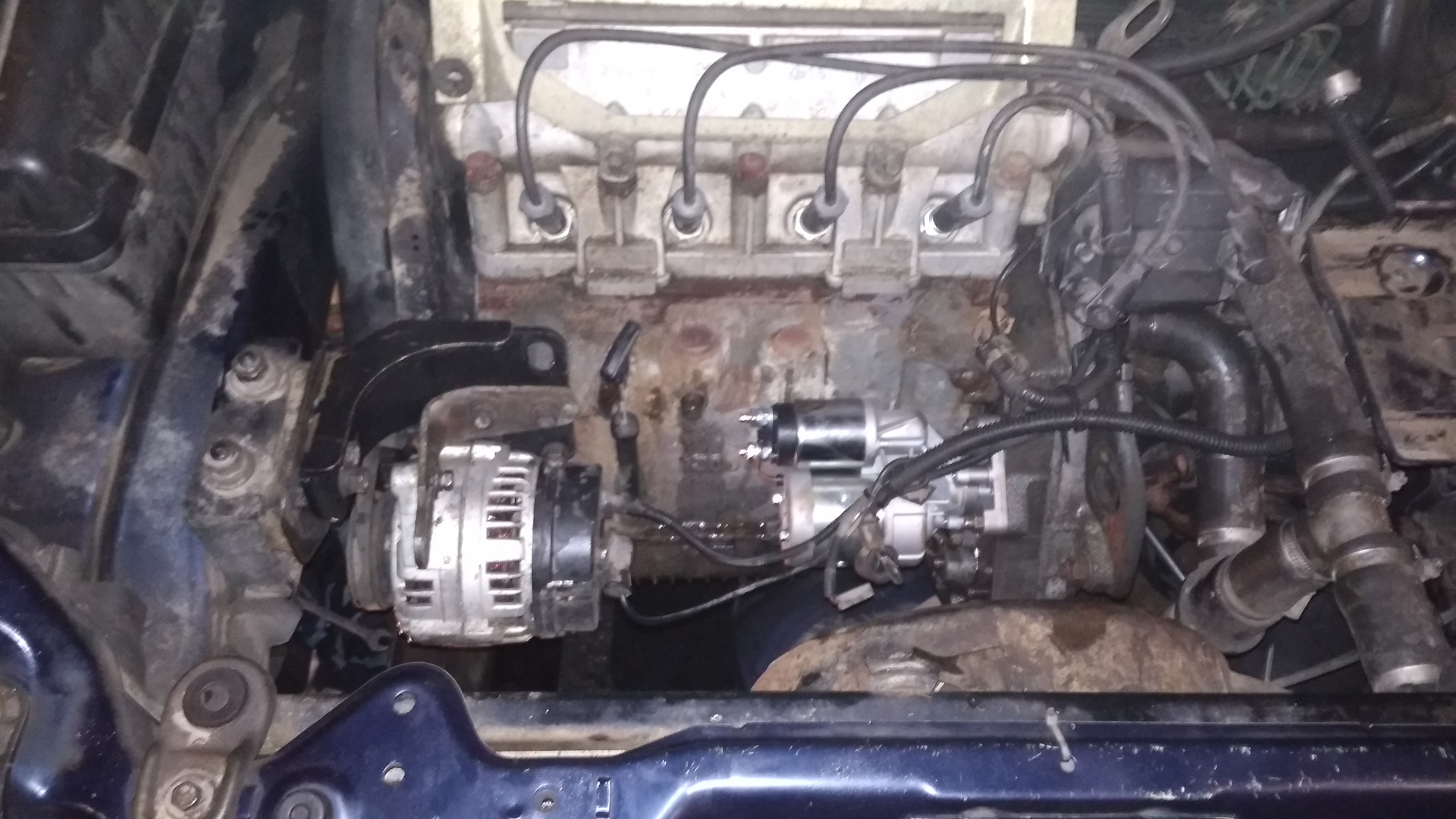

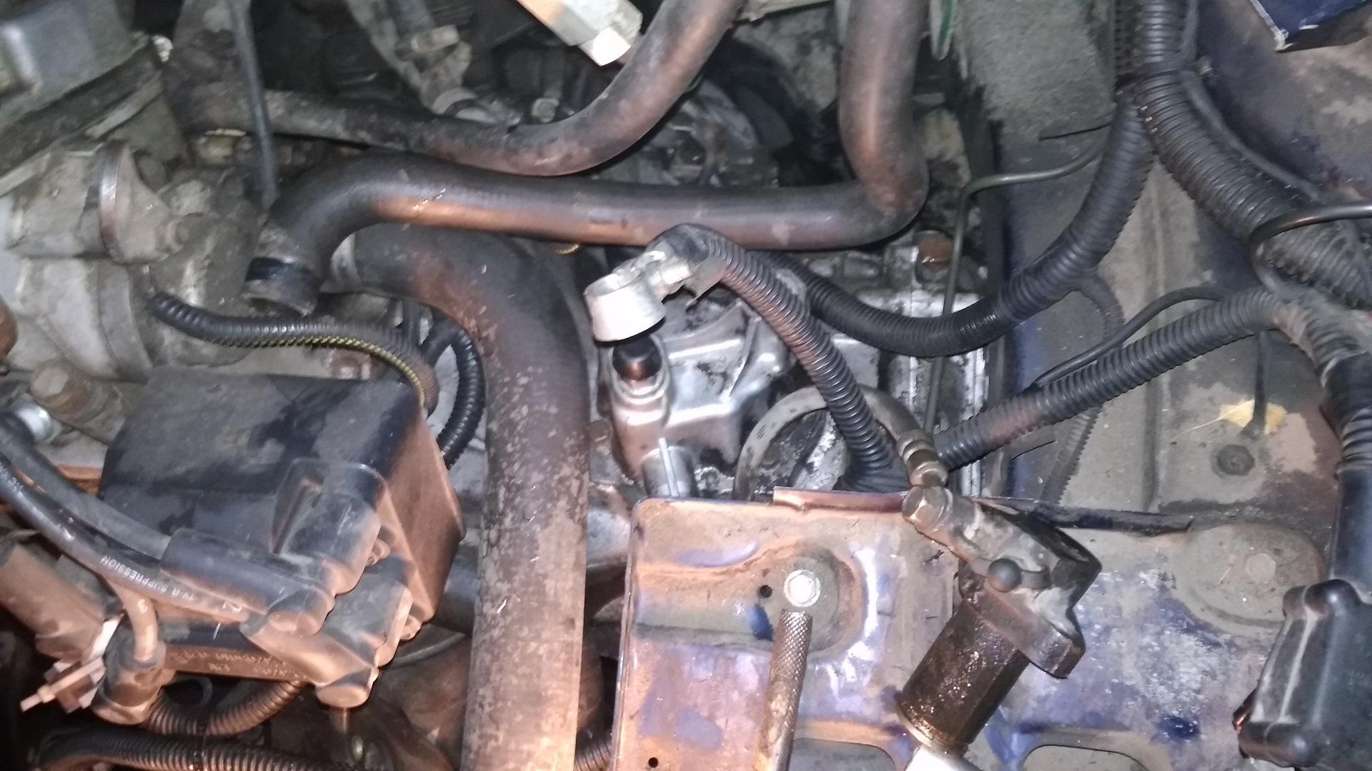

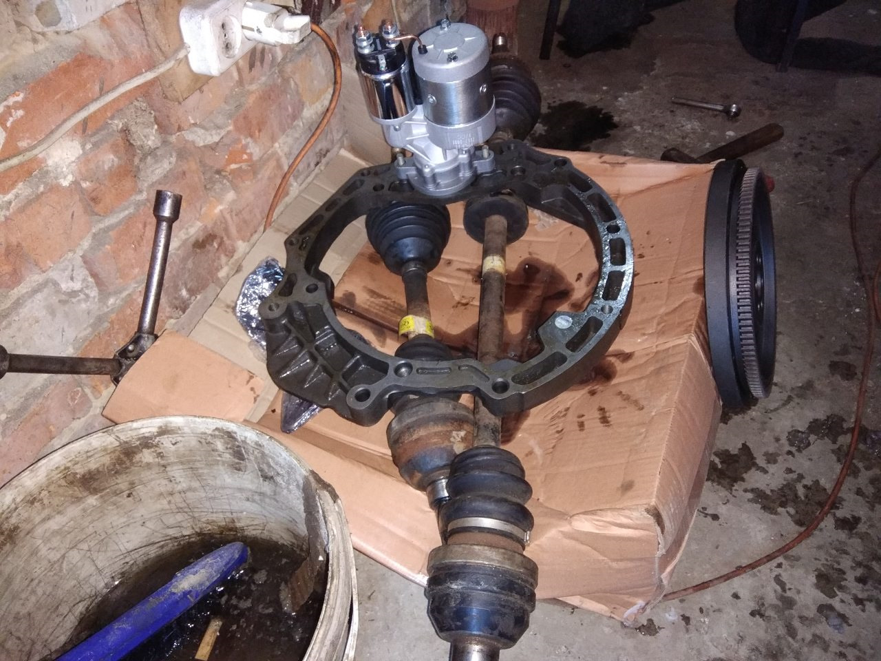

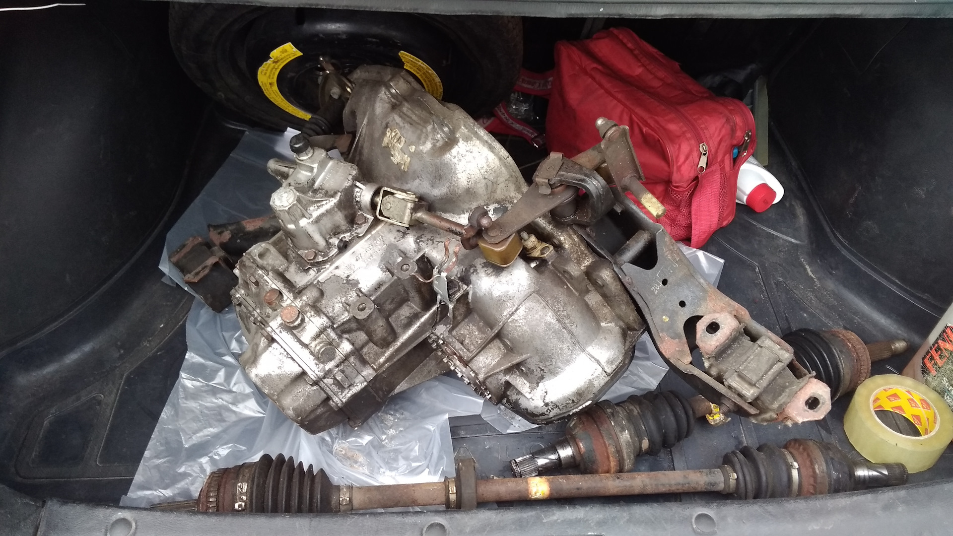

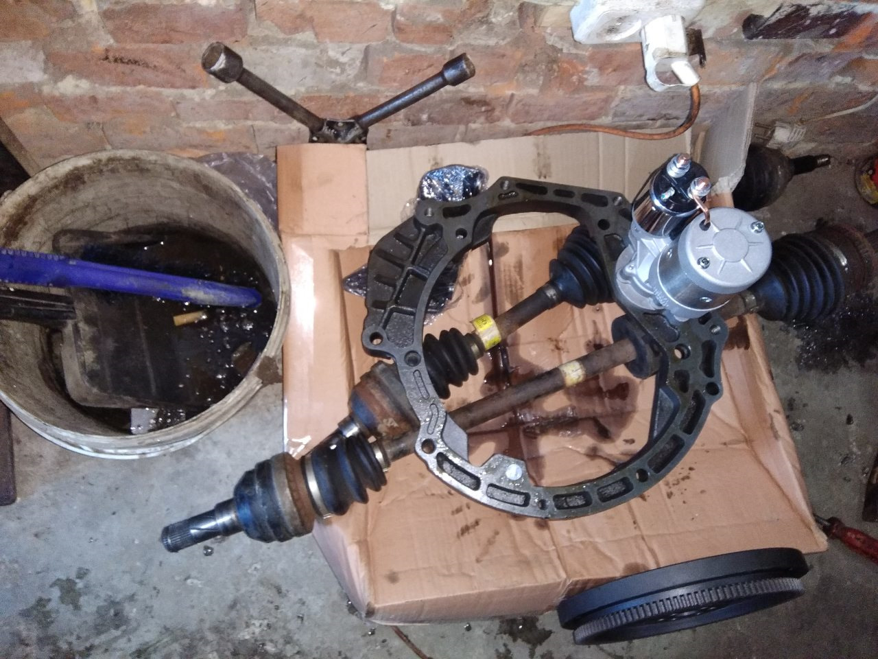

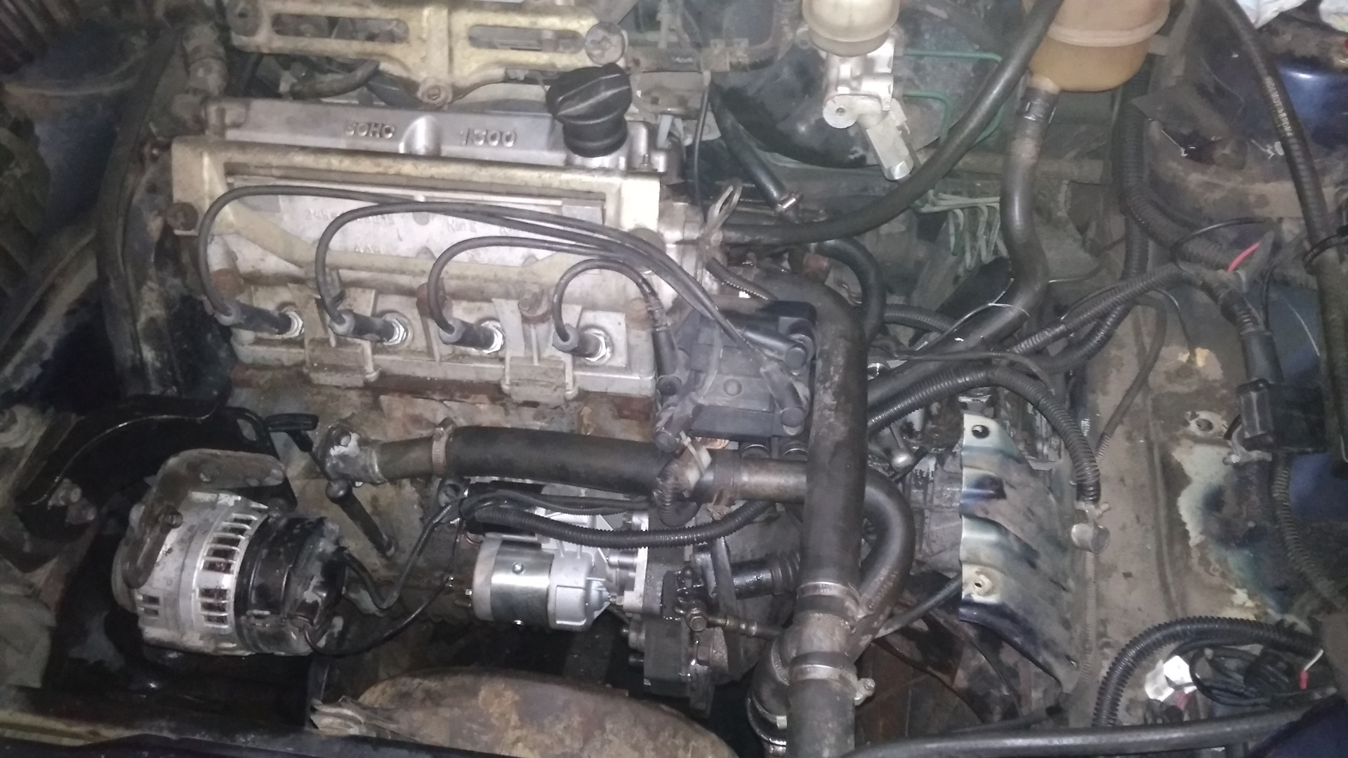

Сегодня пришли все недостающие запчасти и благодаря супер мастеру shapik8312, все это дело было установлено на сенсик. Итак, что было куплено:
— кпп от ланос 1.5 с кронштейнами, вертолётом, рабочим цилиндром сцепления;
— салонный рычаг переключения передач;
— полуоси;
— маховик 1.4 (новый);
— переходная плита (новая);
— стартер (новый);
— шкив коленвала, кронштейн датчика коленвала, правый кронштейн двигателя с 1.4 (новые);
— комплект сцепления Valeo (новое);
— болты крепления корзины к маховику с ланоса 1.5, болты разные для крепления переходной плиты, и кпп к плите.
— масло Nanoprotec 75w90 2л.
— хомуты, шланги и т.д. были в гараже…

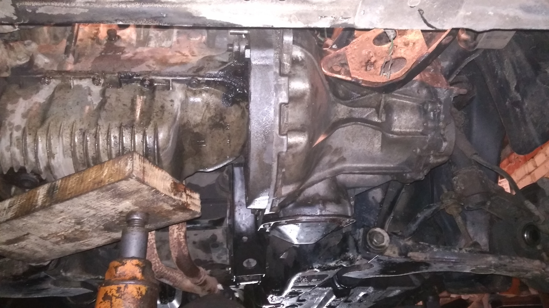

По времени начали в 12:00, с гаража машина выехала в 20:00.
Ощущения просто супер, как будто еду на другой машине. Нет приславутого воя кпп, в салоне тишина. Передачи переключаются идеально. Вообщем скажу так, однозначно доработка стоящая, но самовольно бы на это не решился. Кто думает переходить на кпп от ланоса или нет? Однозначно, да, но после того как родная отрыгнет на тот свет. Я не вижу смысла ремонтировать родную коробку вообще.

Ну про расход напишу чуть позже. А вот динамика на 1-2 передаче, как по мне даже улучшилась. На 5 чуть тяжелее ей набирать, чем на сенсовской кпп. Мне осталось ещё переделать разъём на датчик скорости от ланоса, и тогда уже буду сравнивать и по оборотами и по расходу. Так, по поводу бюджета, я покупал половину запчастей новыми и не дешевыми. Я решил по максимуму обезопасить себя от всякого рода неприятных ситуаций. Т.к. обзвонив объявления олх в Харькове, ребята почти за те-же деньги предлагали все б.у., включая стартер и сцепление. Мне такой вариант не подходит вообще, и руководствуясь поговоркой "Скупой платит дважды, а то и трижды", и я с гордо поднятой головой потратил на это все 13 тыс.

Зачем переделывать датчик скорости? У меня родной ланосячий работает хорошо. Или ты про переходник? Правильно что новое ставил. Но только плиту и маховик родной Заза ставь. Ибо есть что делает Харьков так оно настоящие гавно.
Я про переходник. Маховик и плиту брал оригинал.

а шо с системой охлаждения номр? или переделывать нужно под 1.4.обязательно?

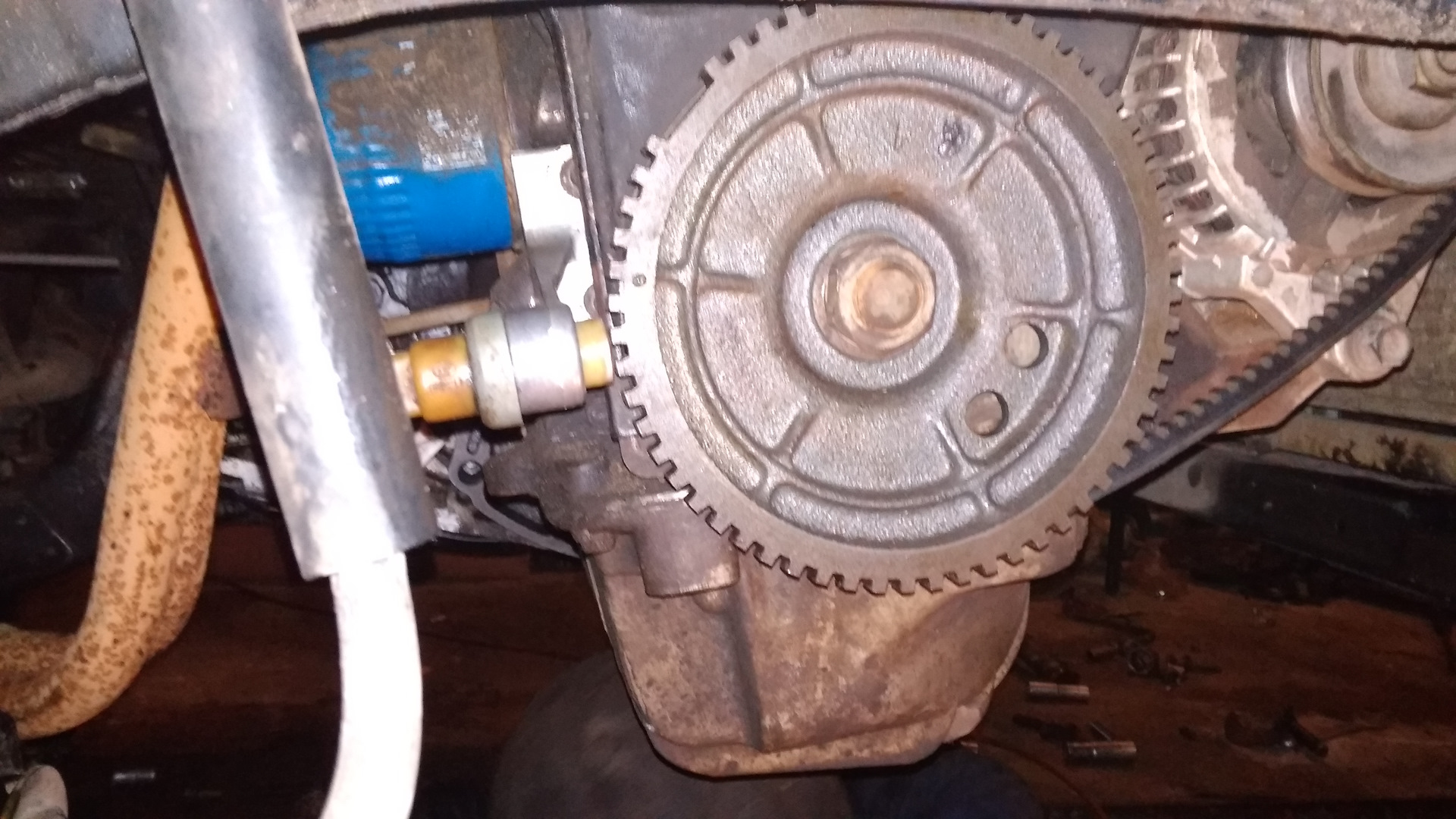

И еще вопрос — зачем трогать ДПКВ?
На ланосе дпкв на шкиве коленвала, а у сенса на маховике
знач у меня кто то лазил. Дпкв на шкиве коленвала. Думал у всех так)

Я себе не переделывал под 1.4

Переделывать под 1.4 нужно в том случае, если ты перфекционист. А так с этой поколхозить, помудрить, подпилить и все будет норм.

Подогнал со своего.

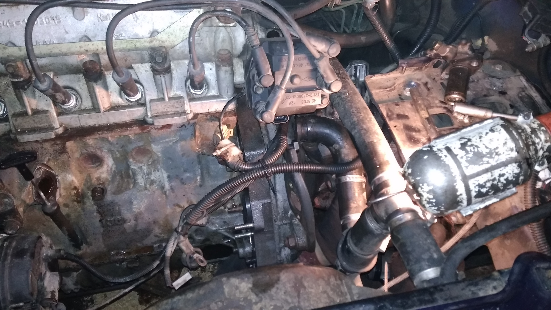

Поздравляю. Кто не менял, тот не поверит. Замена того стоит. Скупитесь и переделайте систему охлаждения как на 1,4.
Зачем? Если себе сделал все по правилам.
Oleg29061969

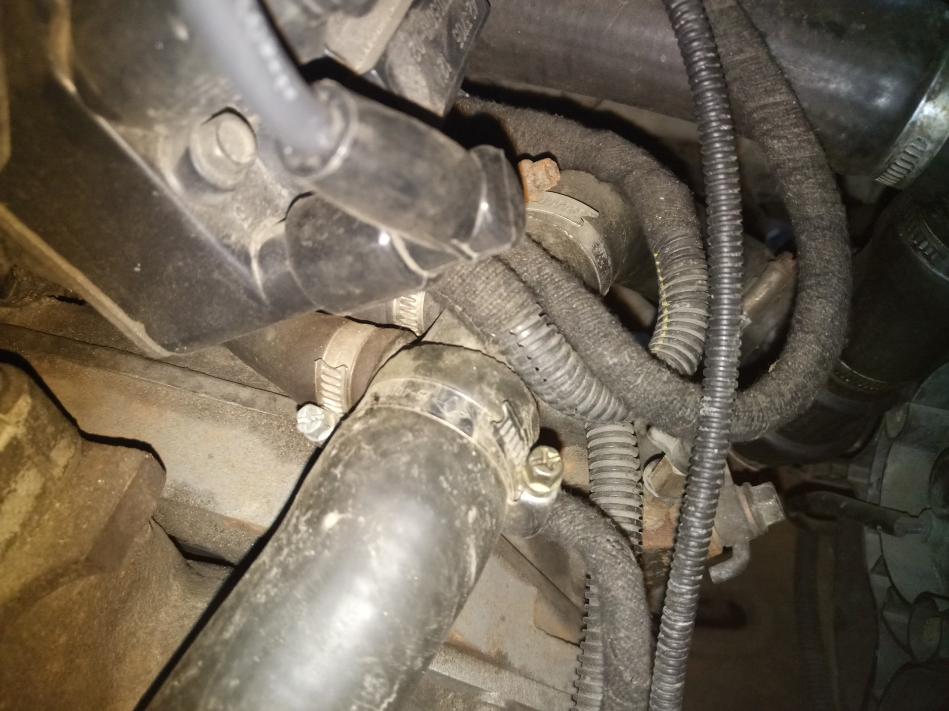

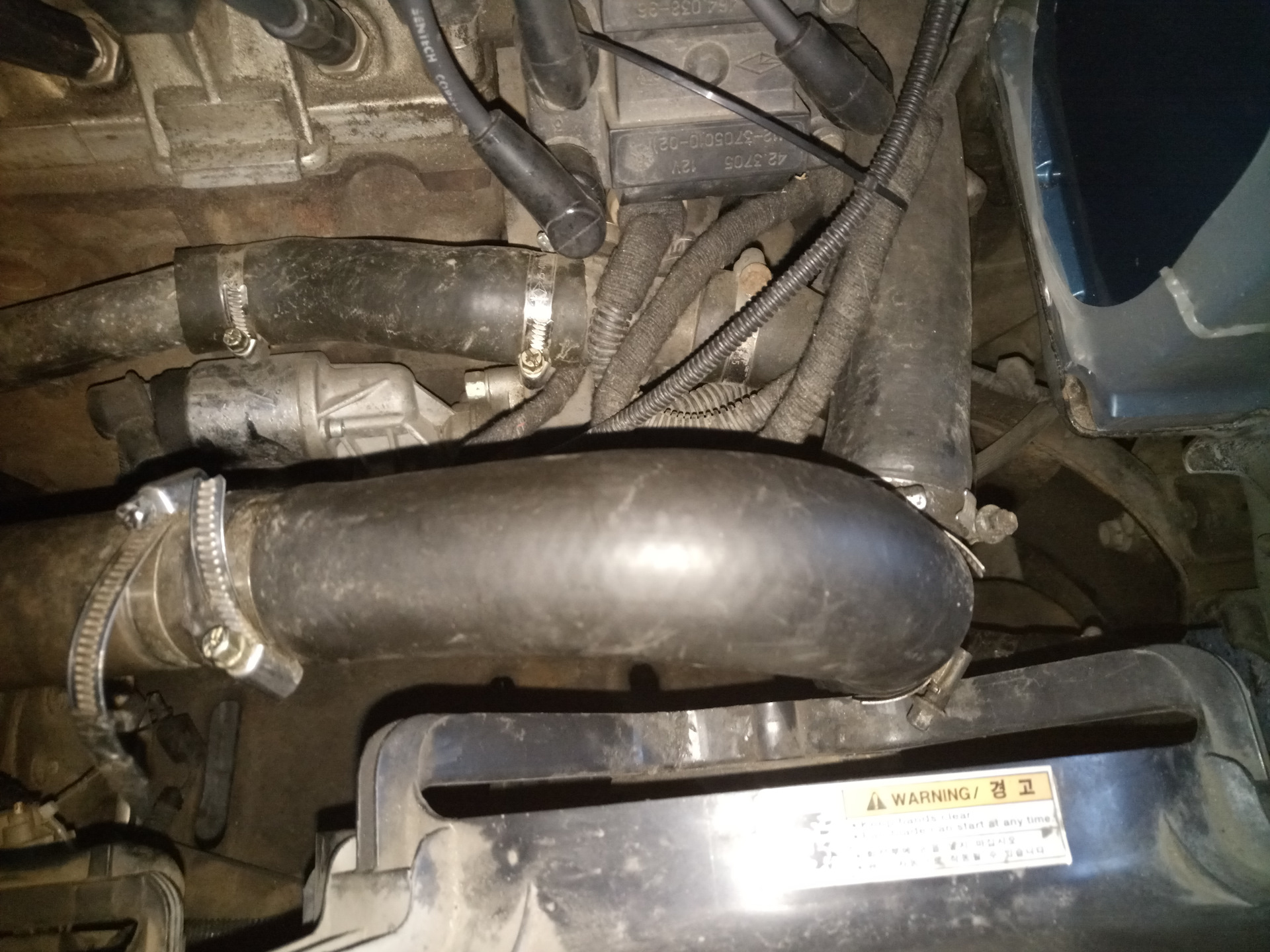

Переходить на 1.4 не буду, а вот со своей ещё повоюю. Хочу кронштейн катушки зажигания переварить так, чтобы катушку сместить вверх на 2 см. И тогда проблем вообще не будет. Ну и нужно будет подобрать подводящий и отводящий патрубки на радиатор печки.
тоже есть желание сместить катушку зажигания и к тому же установить её ещё через текстолитовую прокладку чтобы меньше грелась
Oleg29061969
Не надо этого делать. Я с родной тройник сделал.

Кстати если так уж хочется то можно с помощью детского конструктора СССР сделать крепления под катушку Ланос. Они по характеристикам и по проводам одинаковы но только для микас 7.6 проверял на своем авто . Лежит на запас у себя. Но думаю поставлю себе все таки она по надёжней чем наша.

Если не секрет, где плиту переходную брали…
На сайте запчасти Заз. Ибо есть ещё дешевле харьковского производства но оно честно гавно. Сырой метал в харьковском. Ещё на фото номер сайта там дешевле но нужно знать заводской номер.
