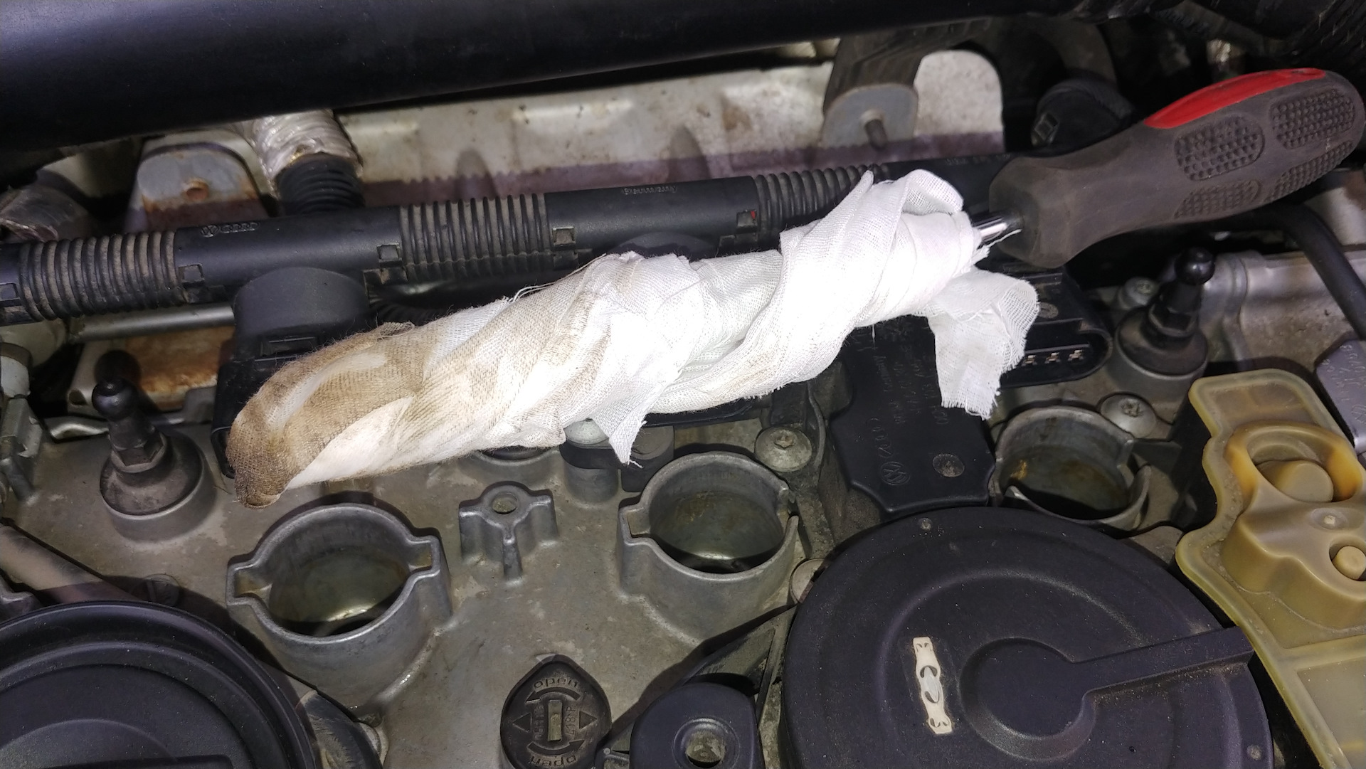

Резко увеличился расход масла на 2000 — 2500км примерно 1-1,5 литра и несколько раз мигала лампа по выхлопу катализатора.

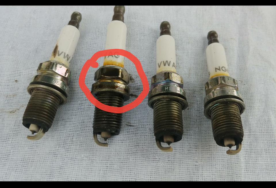

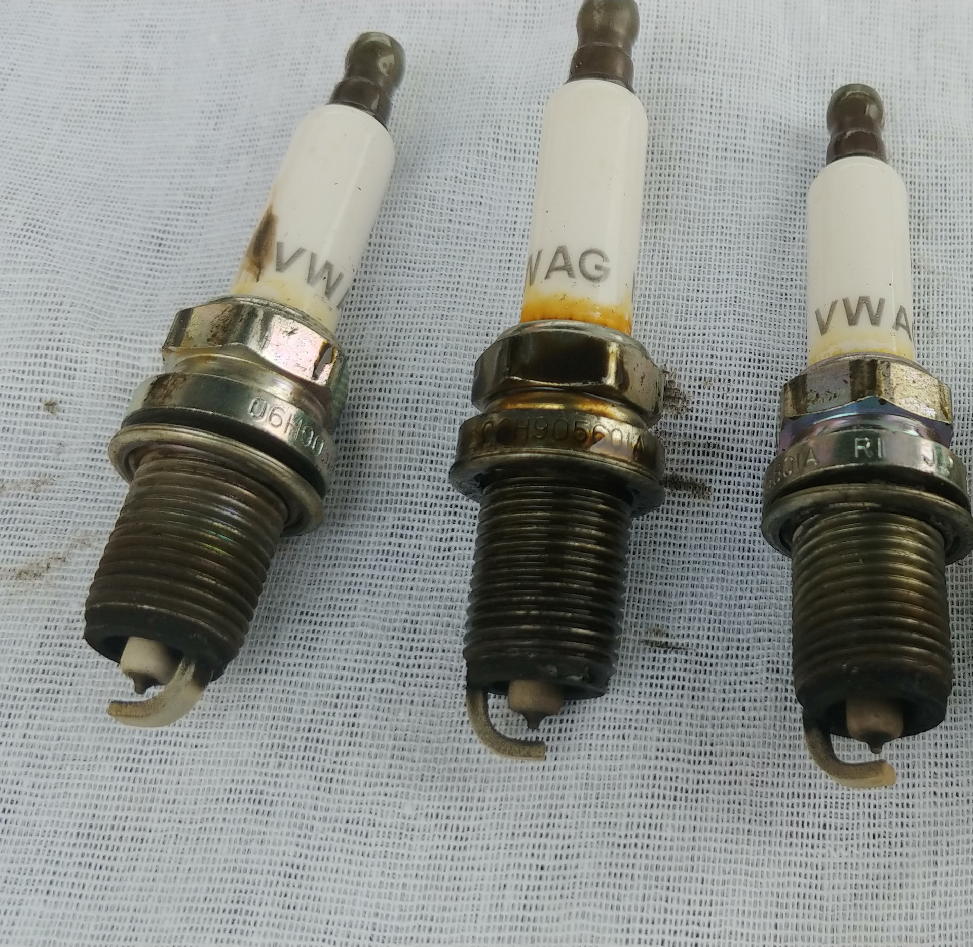

Снял свечи
Свечам каранчун.там пробой видин не вооружонным взглядом.
Из-за этого и масло там?
Подкинь новые свечи, МО и не сноси голову ни себе ни людям 🙃прежде чем наводить панику и писать sos провить не мешалобы банальные вещи.(свечам-3.14зда,
Я тоже пробой увидел)
Там всем свечам 3.14зда.

Не получается сфотографировать, но внутри все колодцы мокрые.
А с чего ты взяял, что конденсат с маслом?уж очень на копыть похоже из выхлопной которую внденсатом и смывает.
Клапанная по кругу в масле, так бы и писал а то МО?

Свечи в каком состоянии — не в масле?

Прокладку в поддоне поменять нужно. Коппан зоть и копеечный, но скорее всего твой старый в порядке, к меня так было. Маслоотделитель тож поменял на новый, не мучал себе голову с этими менбианами, тем более, что там есть клапан, который не диагностируется и не меняется отдельно. Итог: как подъедал масло, так и подъедает.
А это не поршевая группа? Все электроды чистые, а колодцы мокрые внутри фонарика нет под рукой, показал бы.

Посмотреть бы свечи, вообще пропуски — сложная вещь, особенно если это не свечи и катушки — то что на поверхности. Сделать опрессовку, возможно лишний воздух тому причина

Вторая свеча в масле, но электорд как и все выглядит сухим ! ?(
papa426
Замена поршневой — это капиталка со снятием двс

Колодцы мокрые из-за чего?
