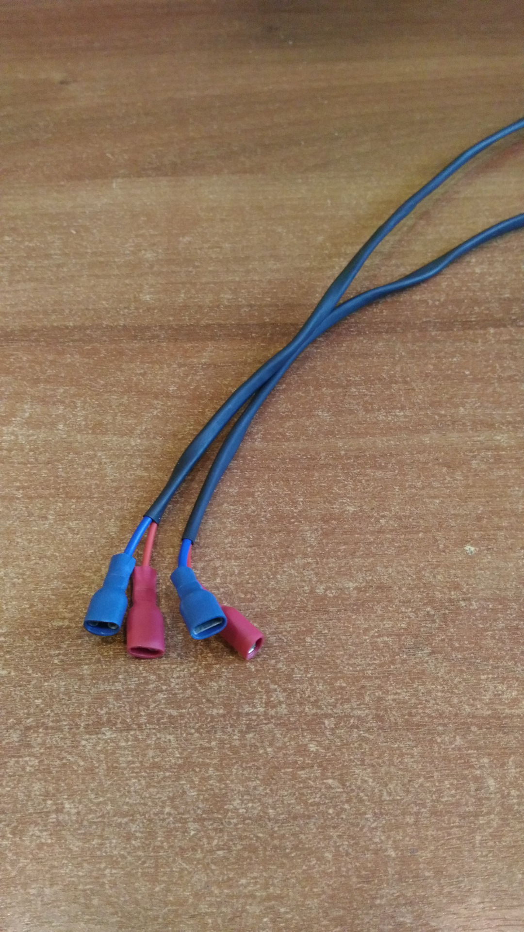

Наконец-то дошли руки до установки элементов подогрева зеркал. Хотелось этим заняться в светлое время суток и в тепле, и такой день выдался на работе 29 числа, всех отпустили домой с обеда и вот оно время для тюнинга.
Приехав на работу снял зеркала с авто и сразу на мойку в раковину. За что сразу получил от своих женщин, но они то не знают, что некоторые мужики моторы в домашней ванной моют.
Просушил зеркала и стал их разбирать. Взял фен строительный у наших "монтажниц" и погрев стал половинить зеркальный элемент от пластика. Левое зеркало я покупал несколько месяцев назад а правое видимо еще родное. Т.к. технологии "свадьбы" зеркального элемента(ЗЭ) и пластика сильно отличаются, левое зеркало было на двустороннем скотче а правое на клею. Еще толщина ЗЭ разная на фото видно, а еще на левом ЗЭ такая штука, как затемненное зеркало с одной стороны и простое зеркало с другой. Как все знают, что обычно ЗЭ с одной стороны отражает а с другой совершенно не прозрачный(матовый). Получается, что это зеркало можно ставить не затемнённой стороной на правую сторону. Далее очищаю от скотча и клея две половинки, скотч очистил пальцами, а клей "бензин калоша" помог. Далее обезжириваем. После стал прикидывать нагревательный элемент(НЭ) к зеркалу и пластику, ища место под вырез клемм. Отверстие в пластике делал на сверлильном станке, 9 дырочек и напильник мне в помощь. Еще раз обезжириваю ЗЭ и сняв защитную бумагу от НЭ приклеиваю на оба ЗЭ. С пластиком решил, что его нужно сделать шероховатым т.к. скотч лучше клеить на шершавую поверхность, наждачной бумагой прошел по поверхности, после обезжирил и склеил обе половинки. Далее подготовил провода, решил, что буду подключение делать как на иномарках, т.е. на фишках двухклемных, чтобы при снятии зеркал просто фишку разъединить и всё.
Теперь фото.
