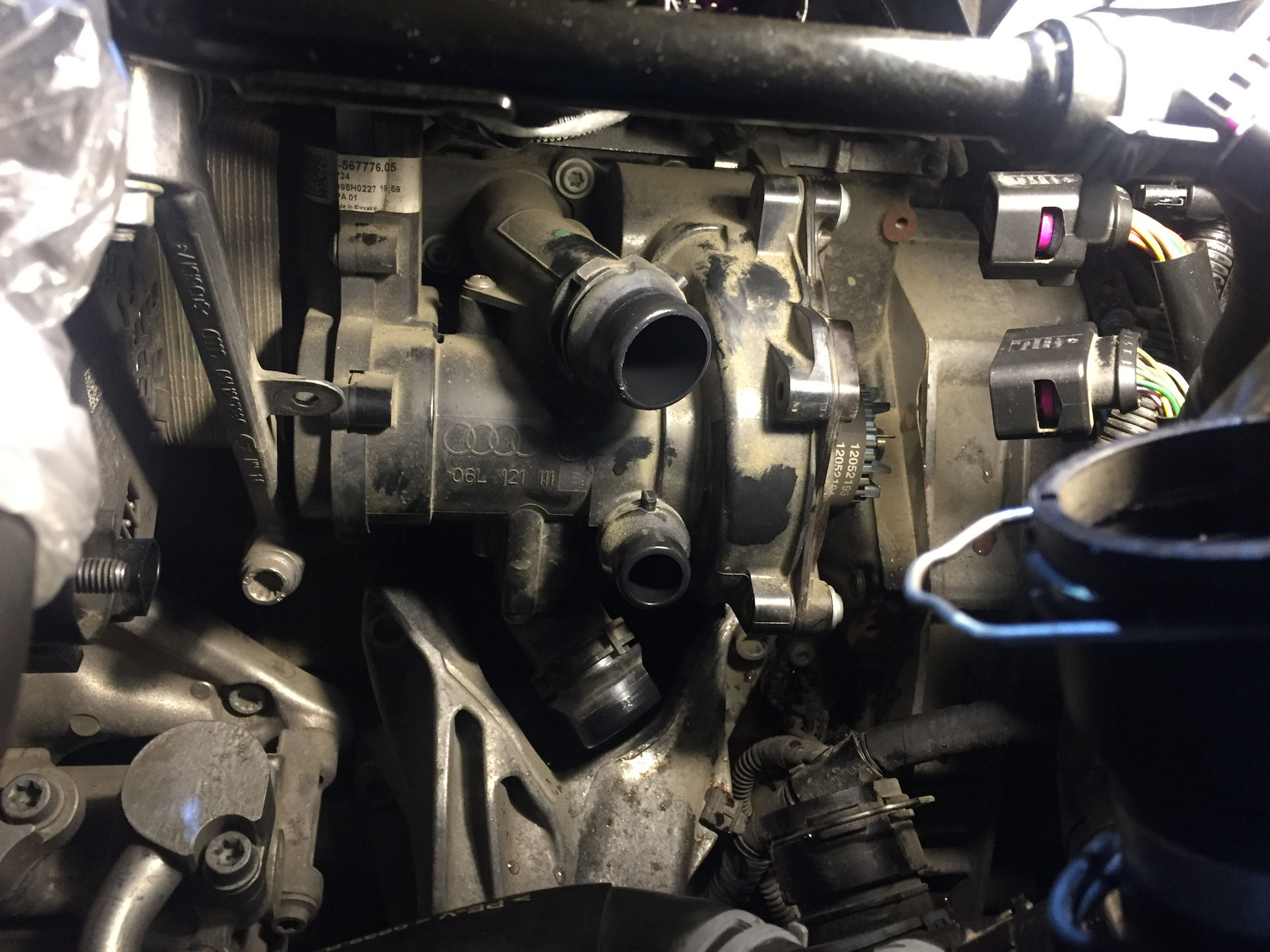

После приговора аварийного термостата (www.drive2.ru/l/520326561610597215/) встал вопрос — как решать проблему ?
Вариант 1: менять АТ не снимая основной термостат
+ дешево (по-моему стоимость АТ около 600р )
— порнография еще та
Находил запись на просторах audi-club о том, что это возможно, но не забудьте зафиксировать двигатель, снять опору и т.д.)
Вариант 2: заменить только АТ сняв узел терморегулирования целиком
+ все еще дешево (к цене АТ добавляем стоимость двух прокладок штуцера на радиатор масла и одной прокладки между двигателем и термостатом)
Прокладку между термостатом и помпой не добавляю умышленно, считаю, что не обязательно при такой работе их разъединять. Хотя по Эльзе мое суждение не верно!
— не исключаем тот вариант, что через пару дней подойдет основной термостат или помпа и будем делать все тоже самое еще раз, но тут уж судите сами.
Вариант 3: меняем все и сразу)))
+ Добавляет некоторую нотку спокойствия за узел
— Самая большая цена из представленных вариантов ( ну это и понятно)
Заправка системы ОЖ потребуется при любом из вариантов
Мной был выбран вариант 3. Объясню это тем, что термостат у меня один из первых, без ревизий, да и помпа такая же.

Сливаем ОЖ из системы. Открываем бочек ОЖ и ищем специальный кран. Расположен он на патрубке выхода ОЖ из радиатора, шляпкой вниз(к слову там же и датчик температур ОЖ). Поворачиваем на 90 против часовой и вытаскиваем.
В моем случае он с руки не шел, и я накинул на него головку, чтоб провернуть. Вытащить полностью мне его так и не удалось (ямы в гараже нет, а в любом другом положении на него трудно дать усилие, направленное вертикально вниз). Слил через него что-то около 4л
Стягиваем впускной патрубок с дроссельной заслонки (Не забываем сначала ослабить хомут. Занятие по стягиванию не из быстрых) + откидываем фишку с датчика давления надува.
Патрубок накрыл пакетом, чтоб мусор не налетел.
Снимаем бачок ОЖ. Для этого откидываем с него 3 патрубка (два сверху и одни снизу), откручиваем две гайки сверху. Аккуратно вытягиваем бачок наверх и отключаем датчик уровня.
С нижнего патрубка у меня вышло еще немного ОЖ да и из самого бочка. Пару раз дунул в верхние патрубки, чтоб еще выгнать ОЖ. Шланг идущий к бочку со стороны моторного щита я так же отключил над впускным коллектором, чтоб убрать его из области работ (выделен на фотке белым).
Снимаем дроссельную заслонку. Отбрасываем с нее фишку управления и выкручиваем 4 самореза под Torx 30.
С удлиненными битами мне было намного проще это сделать, чем полгода назад без них))
Снимаем пластиковую планку, держащую 3 фишки. Сначала вытаскиваем из нее две фишки (смотрят на вас) и разъединяем их, потом выкручиваем два болта (шляпки направлены вниз) и отстегиваем третью (тыльную) фишку. Планку можно полностью снять. Для этого надо стянуть с нее фишку третьего разъема. Держится она там как на салазках, между которыми есть замок.Двигаем его, по-моему, в левую сторону и стягиваем фишку с планки. Все отстегнутые разъемы раскидываем по сторонам, чтоб максимально улучшить доступ к термостату.
Откидываем с генератора силовой провод (под гайкой) и фишку датчика (точно не знаю на что он).
Вытаскиваем разъем управления термостатом. Принцип фишки следующий: сначала вытаскиваем белый Т-образный язычок, потом нажимаем на него и вытаскиваем сам разъем. Жгут проводов с тремя фишка (дроссель, генератор, термостат), а так же силовой провод с генератора я вытянул к моторному щитку (выделены белым)
Отсоединяем разъем датчика давления масла. Принцип такой же, как на термостате, через белый язычок: вытянул, нажал
Снимаем кожух приводного ремня помпы. Держится он на двух болтах, все тот же 30 torx. Как их выкрутите, потяните кожух в направлении от балансировочного вала в сторону приводного шкива помпы, а потом уже снимайте его в сторону. Аккуратно, рядом датчик!
Отсоединяем 3 патрубка от термостата. Все они быстросъемные, отщелкиваем металлическую скобу и стягиваем (не с первого раза пошли но все равно достаточно просто). Верхний я зафиксировал проволокой на минусовую клемму для прикуривания, остальные легли туда же. Как итог получаем достаточно хороший доступ к виновнику торжества
Снимаем ремень с помпы. Ослабляем 5 болтов фиксации термостата (torx 30 длинная бита). Этого мне уже было достаточно, чтоб сбросить руками ремень помпы, болты помпы к термостату я не трогал!
Полностью выкручиваем болты и снимаем термостат. Сначала немного оттягиваем его от двигателя (чтоб снять с направляек, потом легкими покачиваниями в сторону моторного щитка, чтоб вытащить штуцер из масляного радиатора).
Виновник у нас в руках, осталось дело за малым, собрать. Но об этом я напишу уже позже)
