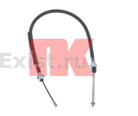

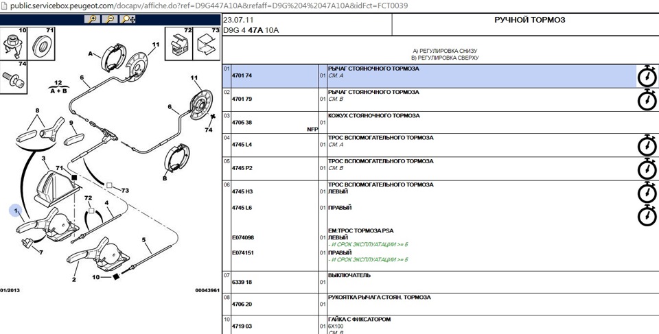

Прикупил задние троса NK, а передний купил оригинальный 4745.P2 ( сервисбокс выдает два варианта — у меня был тот у которого гайка на конце), брал оригинал еще потому что по цене он был почти как заменители…
По замене с задними тросами проблем нет, единственное намучились с центральным, друг говорил что у него получилось закрутить гайку без разбора панели --- не верю, как ни старались пришлось снимать центральную консоль, сразу отрегулировали на 7-8 щелчков … какое же это счастье когда ручник держит, особенно зимой:), уже испытал на первом снегу, на 180 градусов разворачивает легко)))
