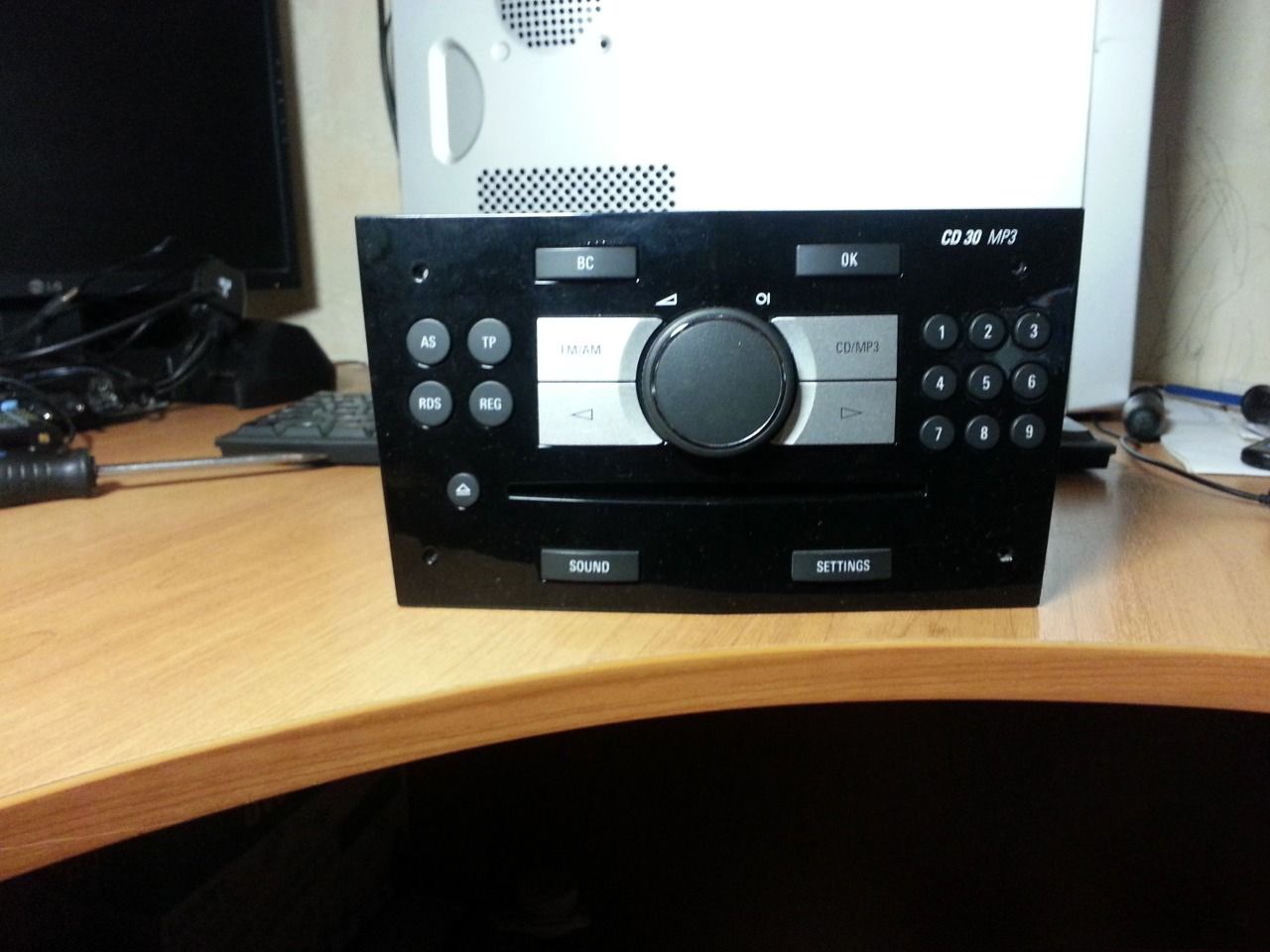

После смены ГУ и продажи CID мне пришлось "даунгрейдить" дисплей на GID. Благо все обязанности с дисплея кроме БК перекочевали на китайца. Как оказалось отдельный GID за адекватные деньги это тоже большая редкость, но мне посчастливилось забрать комплект в связке CD30MP3 + GID за 6000р.
Сразу скажу отшивать-пришивать ничего не надо к китайцам дисплеи цепляются без прошивок.

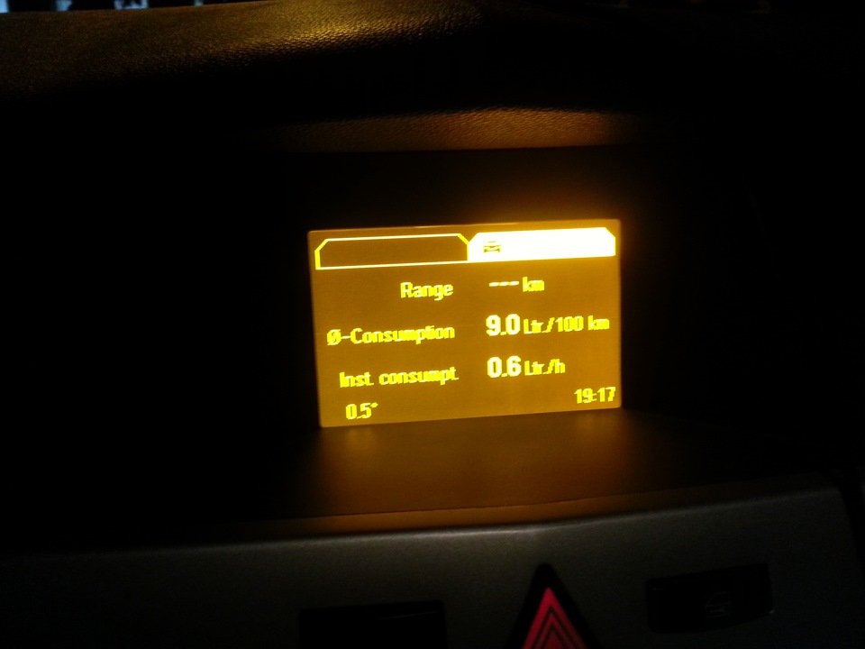

Но после установки обнаружилась такая картина:
Ну вообщем то это не беда берем op-com и пробуем перешить индекс, но из тех что есть в варианте прошивки: 004, 005, 008, 009, — ни один не дал результата. Методом интернета нашел что нужен кодовый индекс 007.

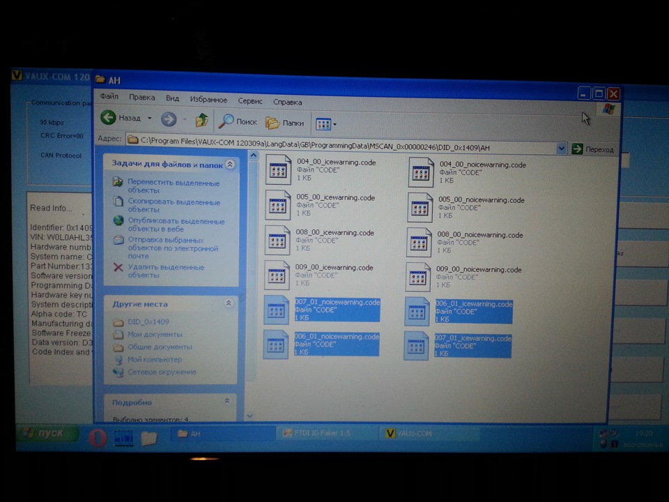

А теперь как пришить индекс которого нет в выборе.
Для этого прикрутим не достающий индекс в нашем op-com. Открываем проводник и идем по пути:
(путь в папку opcom)\LangData\GB(тут может быть и EN)\ProgrammingData\MSCAN_0X00000246\
Ищем в папках фалы: 007_0*_icewarning.code и 007_0*_noicewarning.code и копируем по пути:
(путь в папку opcom)\LangData\GB(тут может быть и EN)\ProgrammingData\MSCAN_0X00000246\DID_0x****\AH
под звездочками идентификатор Вашего дисплея. Все теперь идем в опком и в версиях прошивки видим возможность выбора 007 индекс.

на первом фото нет запаса хода, а расход есть ;))
причем, не мой расход :) типа откуда-то с потолка. а на втором расхода нет, поскольку БК обнулил.
