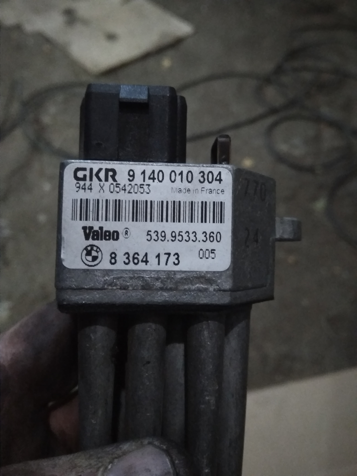

Взял на разборке вот этот экземпляр:
Опять же, что бы много не писать решился на самостоятельную замену ежа. Вроде всё просто: снял оббивку в ногах переднего правого пассажира, на саморезе, отключил разьем Ёжика. И, вуаля… Как все писали и говорили в Ютубе: раз … и сняли. В смысле вытащили самого ежа…
Я видео по замене ежика с Ютуба смотрел раз десять… Не буду указывать пальцем на заменщика по Ютубу, но, у него в течении девяти минут всё сложилось. В смысле заменил ЕЖа. Я уже и на колени перед "ногами переднего пассажира" становился… И на седушку (правую переднюю) ложился с переворотом… Вот вижу его, в смысле Ежа, а вытащить не могу. Полтора часа воевал, но победил! Заменил Ёжика. Самое смешно, что с разборки и тот, что стоял на машине ЕЖ — одного роду/племени: VALEO, и по ходу конвеерный.
Теперь обороты климат контроля не плавают, температура в салоне поддерживается заданная. Сухо и тепло.

У дорестайла и рестайла они различаются: дорестайловский немного большой и у него иголки потолще и длиннее, а у рестайла размер меньше, иголок много и они тоньше. Дорестайловский лучше по продолжительности работы.
