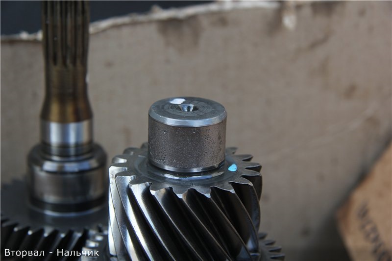

О том что любой железке можно назначить срок жизненного цикла вы все прекрасно знаете — так вот читая разнообразные издания и интернет ресурсы, слушая живые отзывы людей создается ощущение заговора автопроизводителей.
Пример знаком будет тем у кого механическая коробка на наших машинках — масляное голодание подшипника вторвала. И те кто столкнулся с этим, как и я, не раз помянули крепким словом инженеров, — конструировавших злосчастную механическую коробку F17 а так же всю их родословную. Но тут вопрос а виноваты ли они? Может топ-менеджмент сказал — ребята, нам нужен хороший и прибыльный ремонт на этой машине ближе к исходу гарантии, нам надо зарабатывать. Инженера вздохнули и выполнили команду — расхлебываем мы с вами, так как товарищи из GM по сообщениям из сети этот дефект не признают гарантийным. Следующая запись будет с большим количеством картинок и подробностями)

Нет, вся беда в конструктивных просчетах, подшипник смазывается после 3500 об/мин. Перед сменой масла сделайте инспекцию, на коробке есть пробка для контроля уровня масла, она с магнитом, посмотрите налипли на неё опилки или нет? Если же есть шумы в коробке, то снимайте коробку, и разбирайте.
