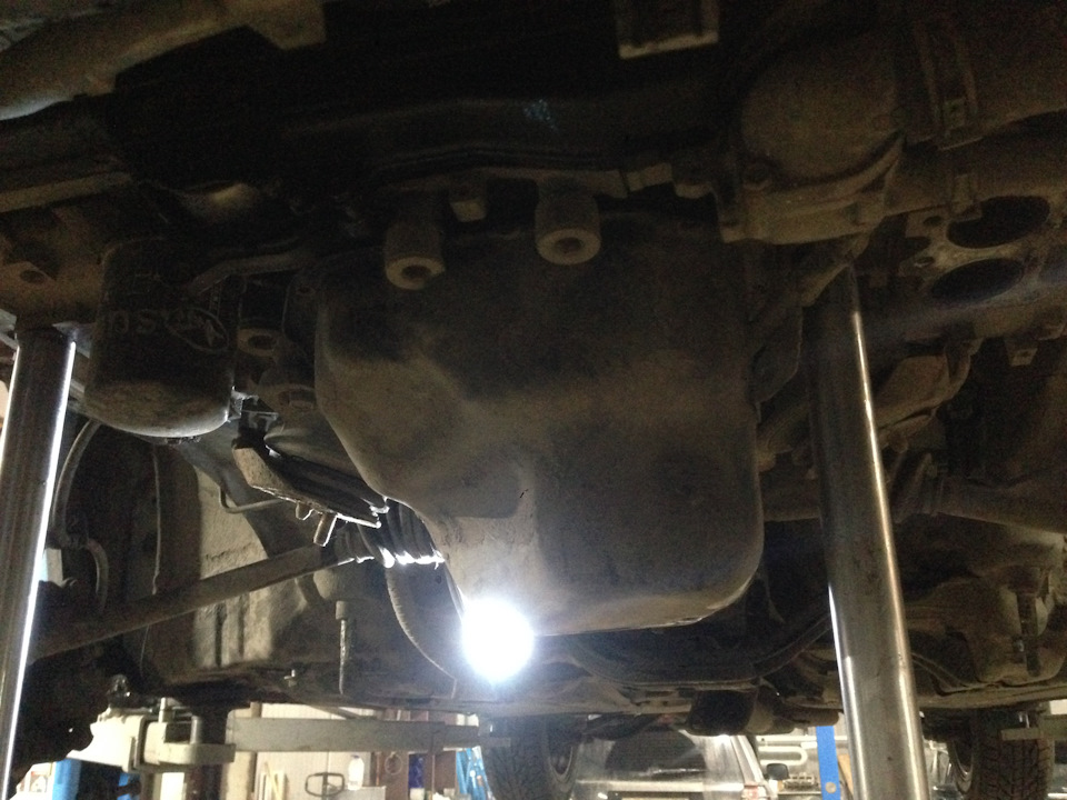

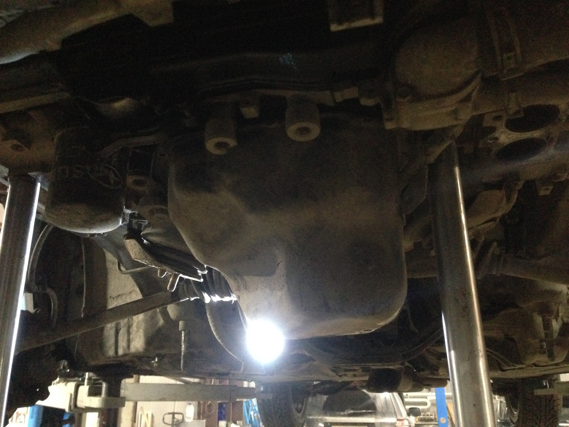

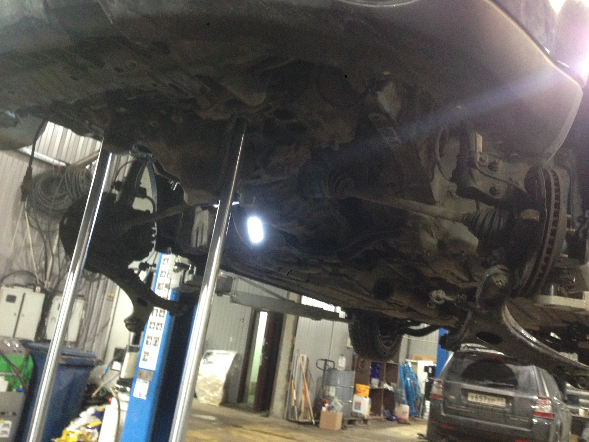

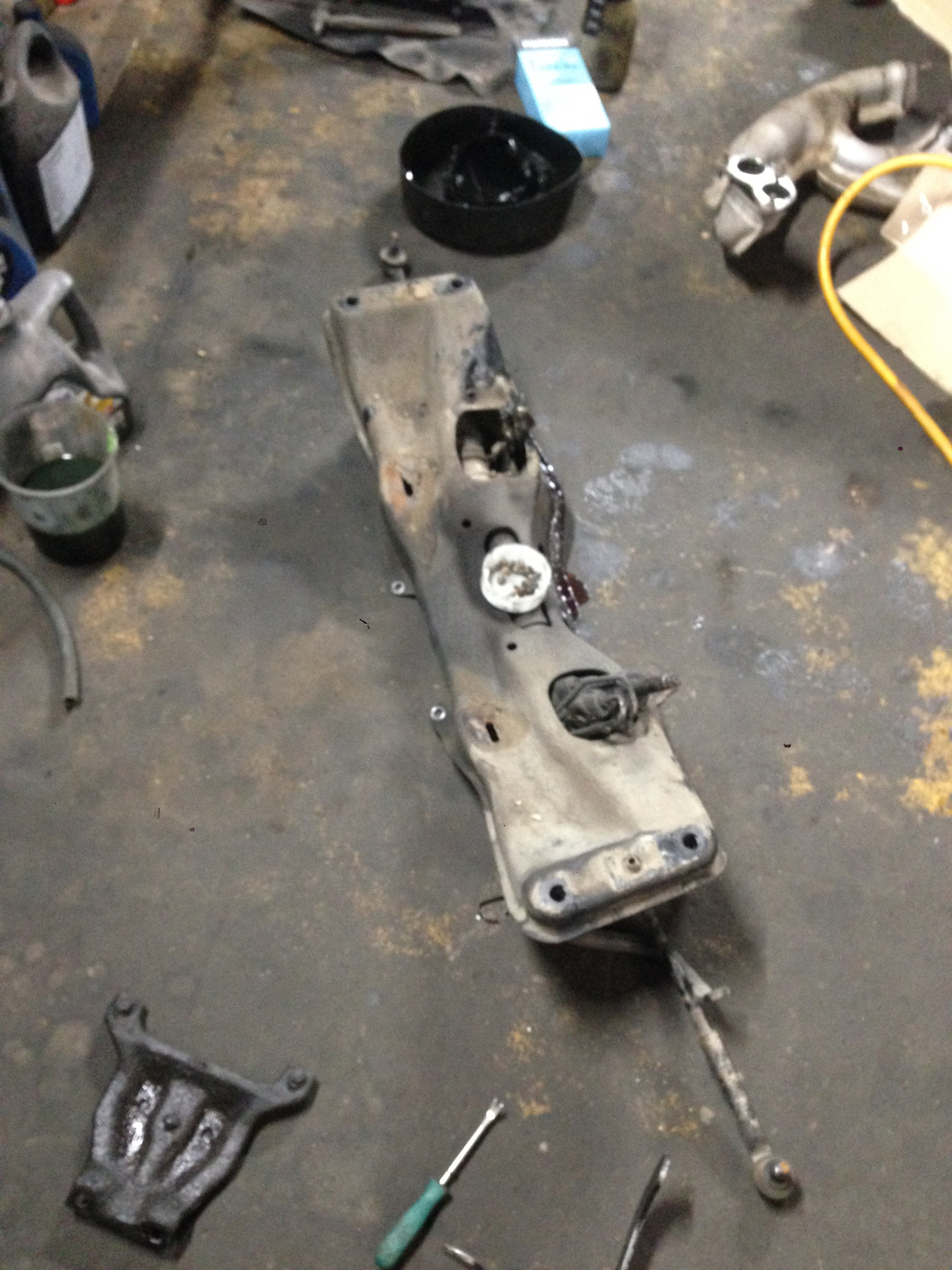

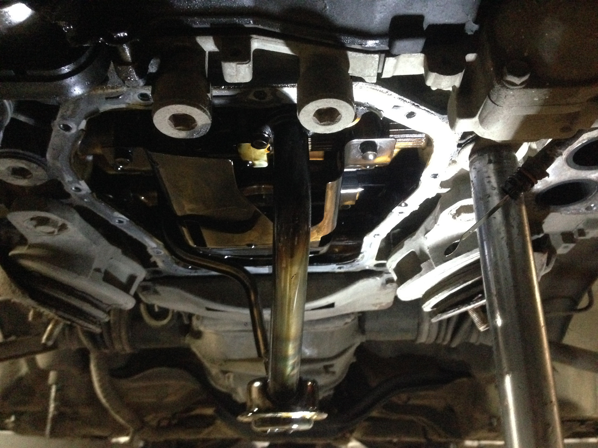

Для начала хочу всех поздравить с Новым 2019 годом и пожелать всем всего самого хорошего. А теперь начну, в предыдущей записи я кратко описал попытку установки выхлопа от рестайла, она не увенчалась успехом, но я понял что еще необходимо сделать, чтобы установить выхлоп. И так нам понадобится: поддон он рестайла для двигателя ej253 11109AA151, маслоприемник от этого же двигателя 15049АА110, хороший герметик, жидкость для мойки поддона, а вот щуп остается родным. Поддон и маслоприемник заказывал на Фарпосте у продавца SibStok, продавцом доволен, отработал на 5. И вот 29 декабря 2018 года приезжаю к другу на сервис и решаю сделать подготовку — снять подрамник с рейкой для ее переборки, а также заменить поддон для установки выхлопа от рестайл. Процесс снятия подрамника очень прост: откручиваем рычаги от кузова, но оставляем их на поворотных цапфах, откручиваем крепление стоек стабилизатора к этим же рычагам, откручиваем два патрубка подходящих к рулевой рейке и рулевой карданчик, снимаем выпускной коллектор, затем по одной гайке на подушках двигателя и остается четыре больших болта — это само крепление подрамника к кузову.

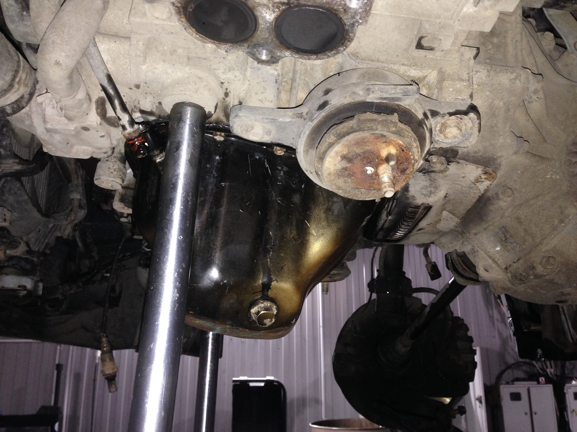

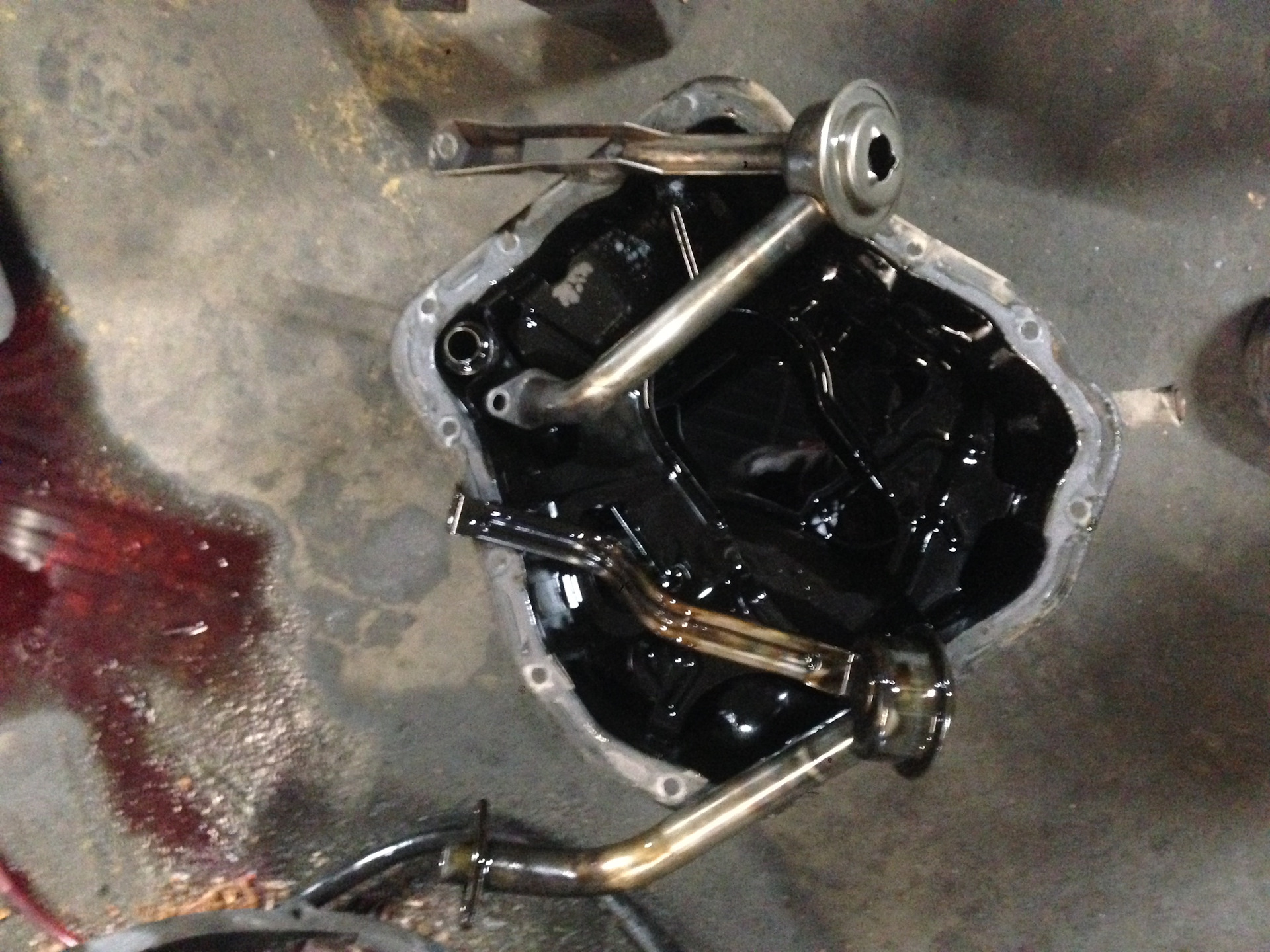

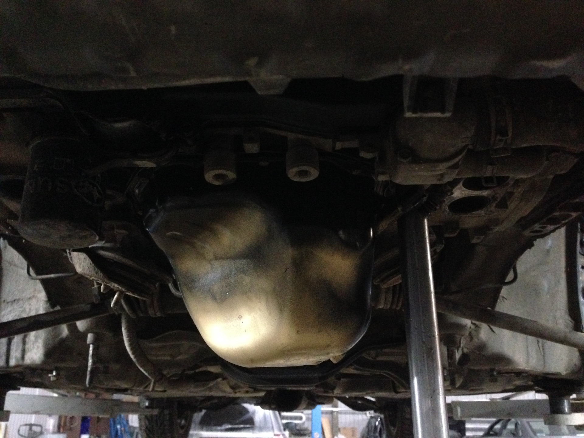

Далее откручиваем кучу болтиков, которые крепят поддон и аккуратно отрываем его от двигателя, затем тщательно моем новый маслоприемник и поддон, последний отчищаем от старого герметика.

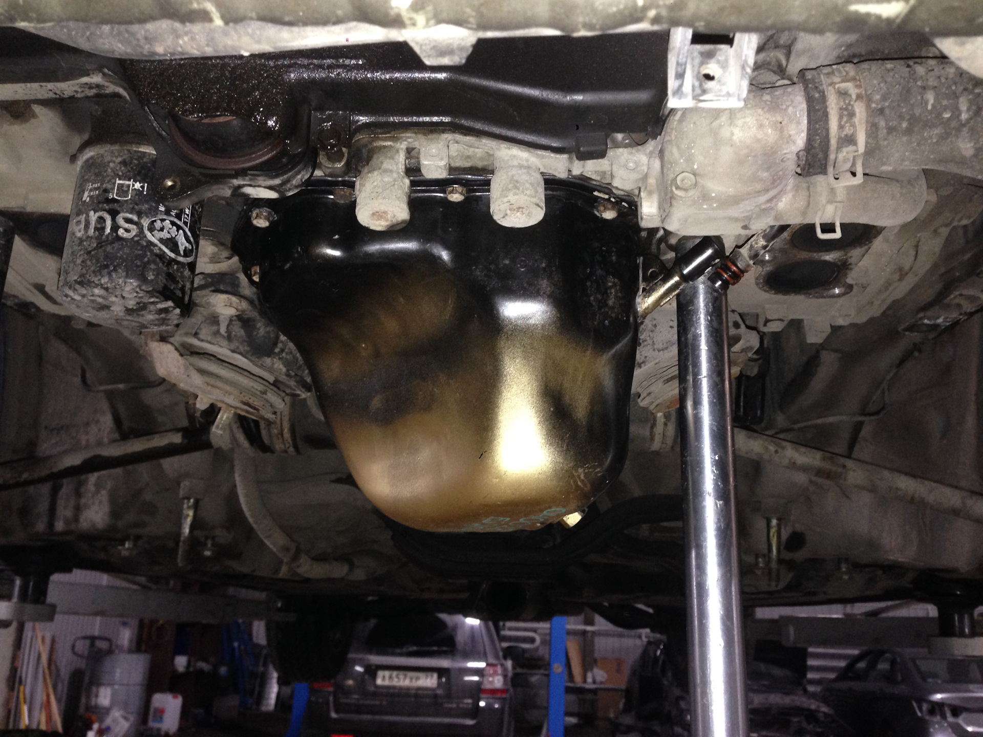

Далее откручиваем три болта для того чтобы снять старый маслоприемник и вместо него устанавливаем новый, затем на новый поддон наносим герметик (я использовал Виктор Рейнз) и прикручиваем его на свое место.

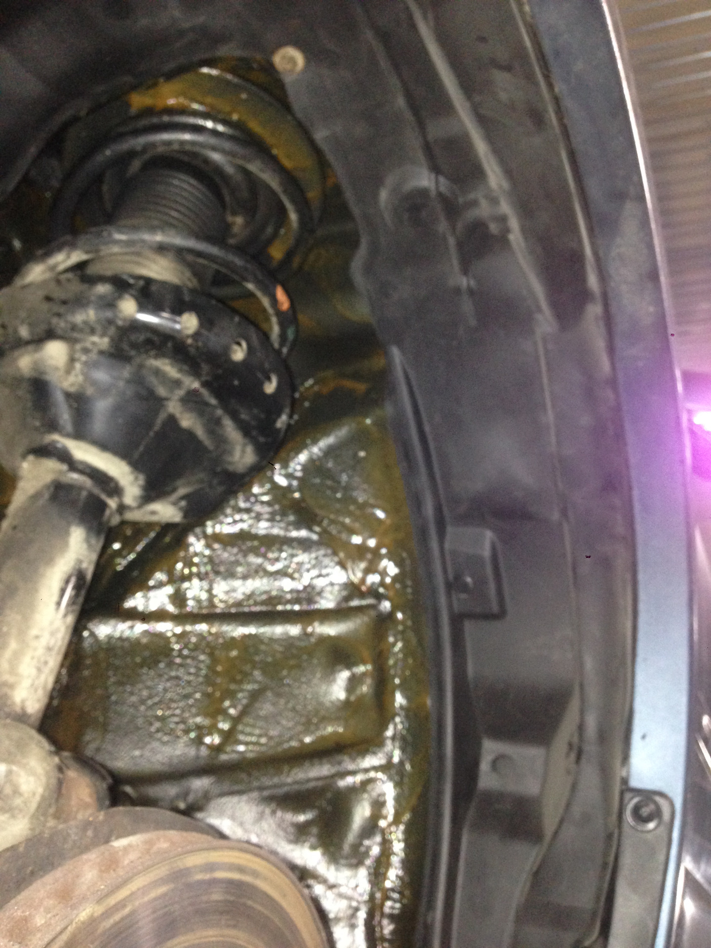

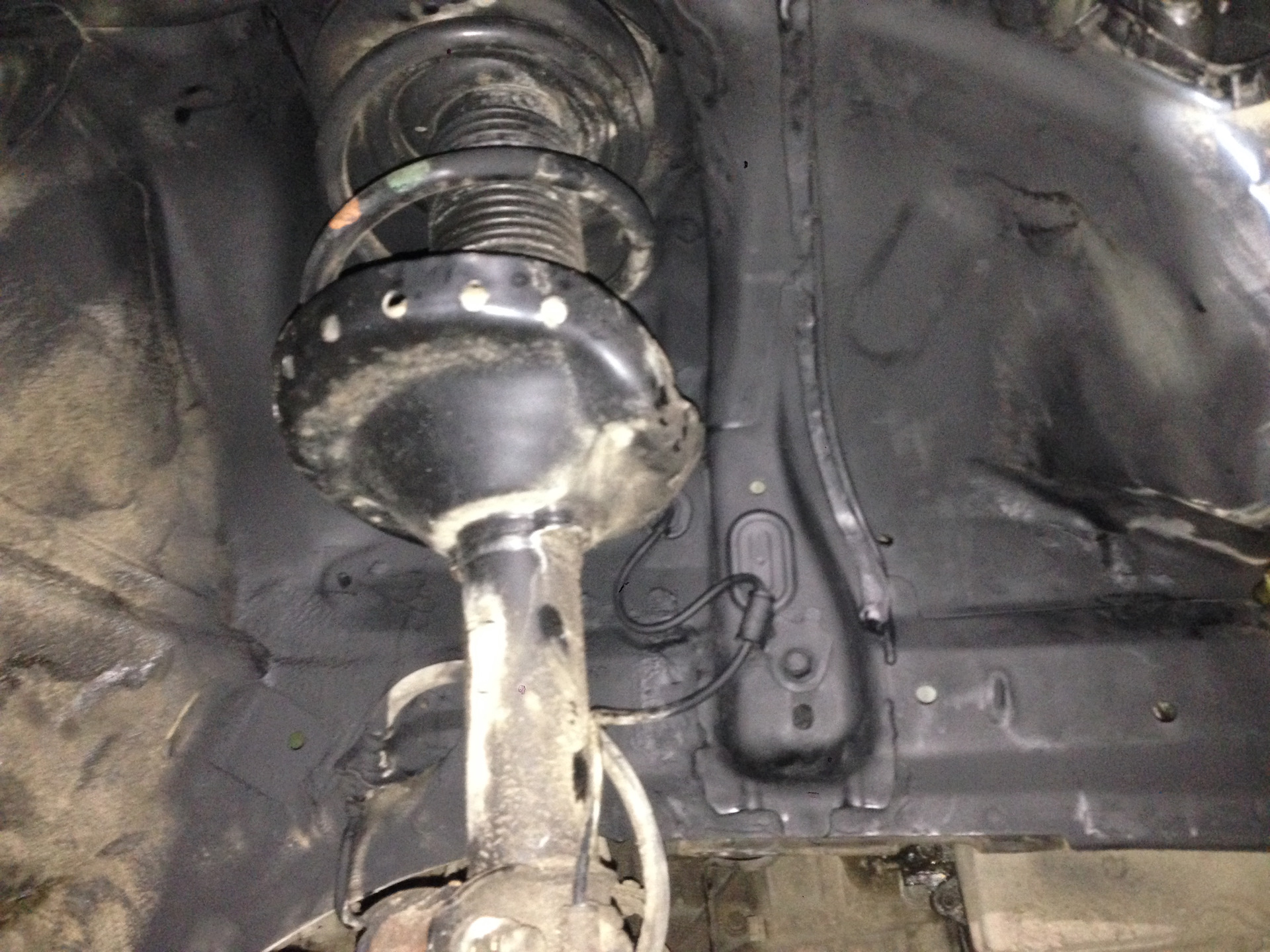

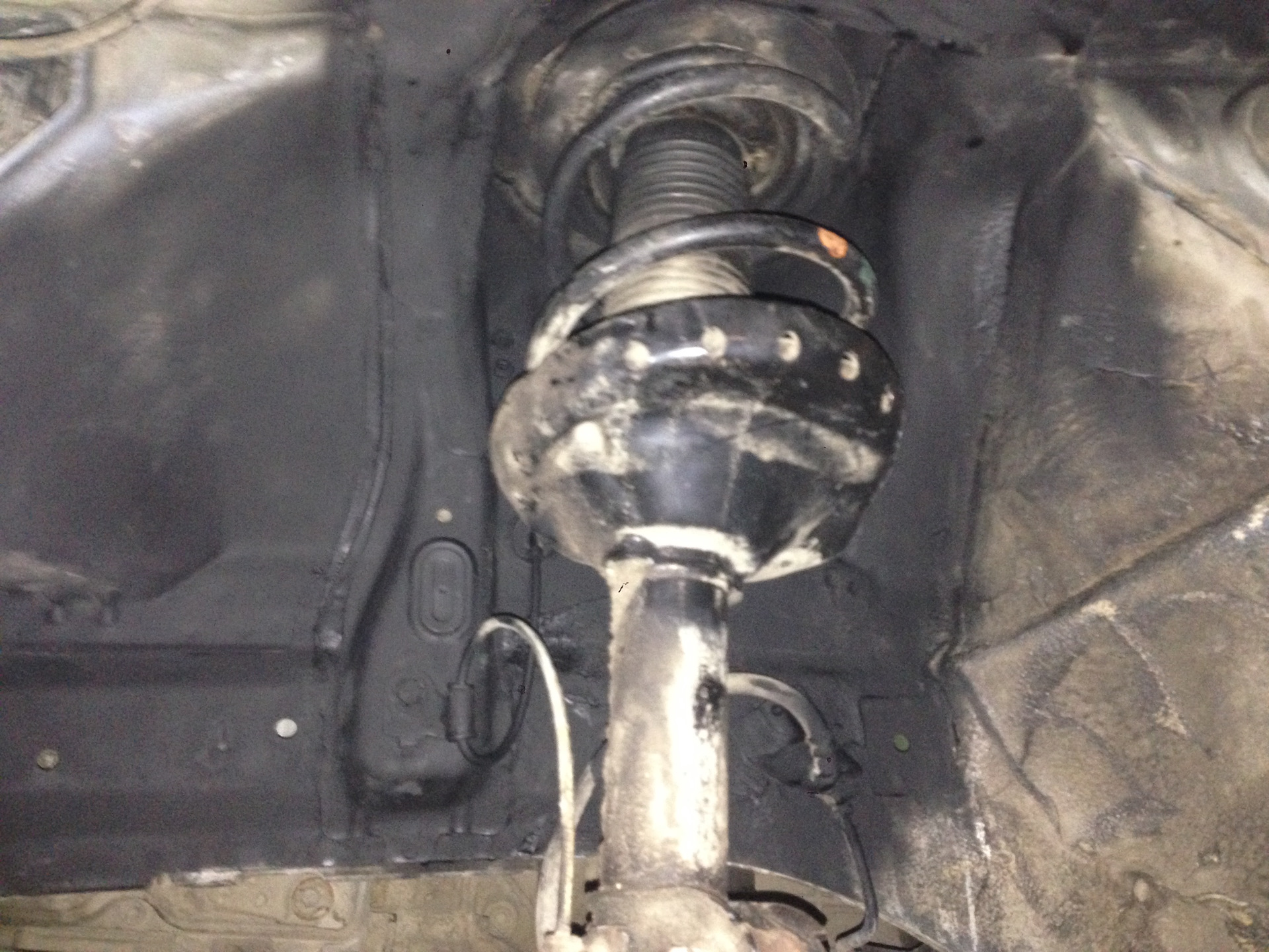

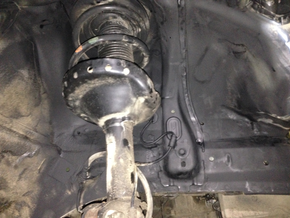

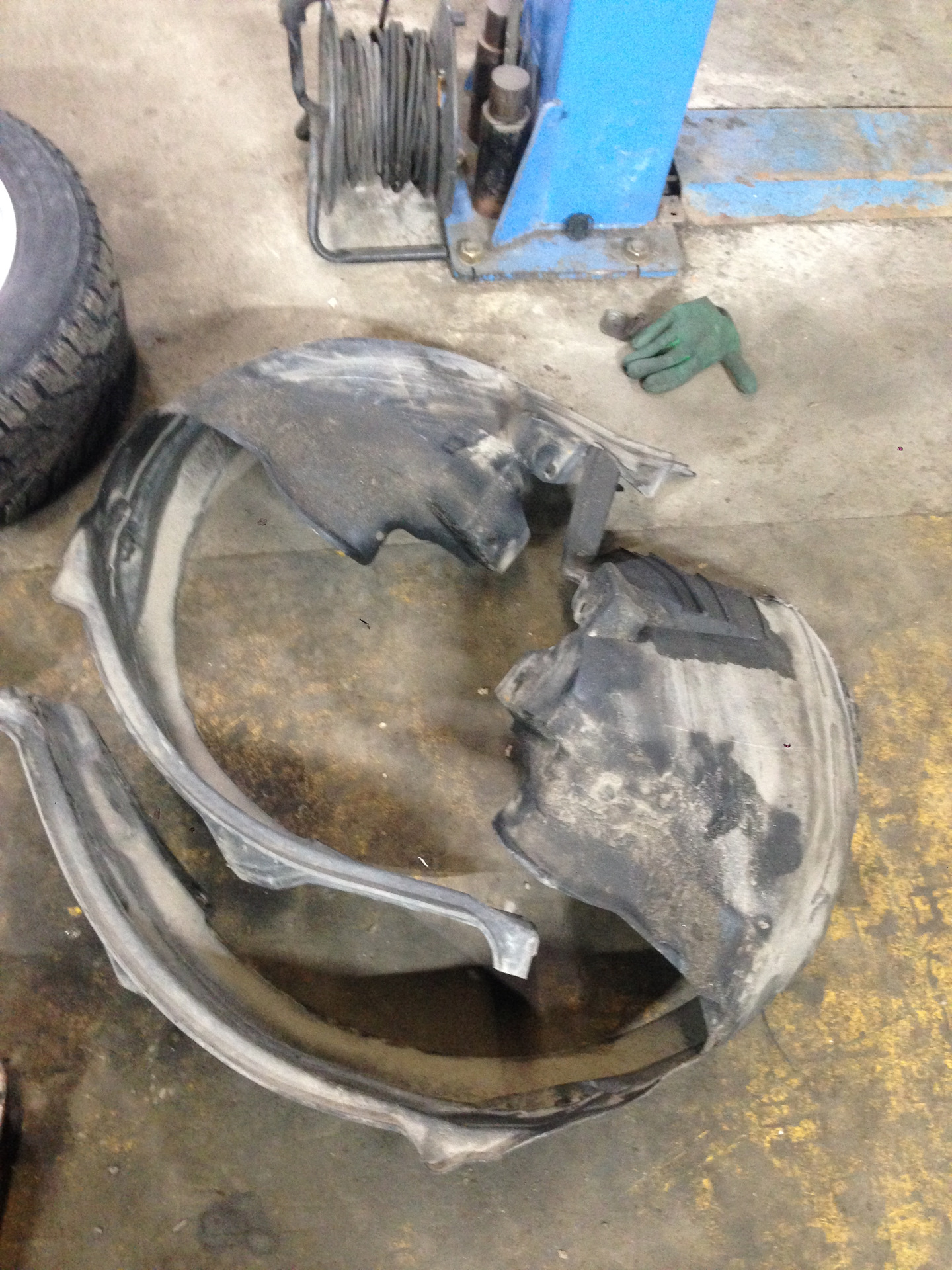

В этот вечер с выхлопом я больше не занимался, а поснимал старые порванные подкрылки и повыкидывал их, затем почистил арки при помощи болгарки, обработал преобразователем ржавчины, затем все это смыл водой, высушил и покрасил с баллончика черной краской.

Краску без грунта на голый металл, куево… отвалится потом к херам
Это экстренная мера была, чтобы зиму откатать, по теплу капитально все залью
