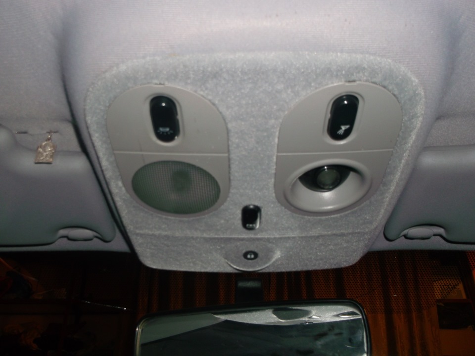

Всем Привет! Мэг катается очень редко, можно сказать зимует безвылазно. Запчастей не просит, а значит можно и ударится в улучшение салона. В Реношках твердого пластика достаточно много. По случаю я его зафлокировал. В готовом собранном виде фотографии будут весной. Я ограничился одной сломанной клипсой — холодно.

Красиво, как держится покрытие — если нанести на пластик порожков сильно будет вытираться .Рукастые молодцы -освоили нанотехнологии !Цвет флока любой, ,
цвет любой я им привожу. Держится отлично, можно отверткой шкарябать и ничего. Сейчас у них на испытании нанесено на сидение. Посмотрим как просидится.

Новизна!Не сыпется?
Поначалу излишек осыпается, остальное держится железно.

Это что за "нанотехнология" ? Можно поподробнее, мну понравилось ! )
+1 не встречал такую технологию. Подробности плз.
На поверхность наносится спец клей и притрушивается ворсой под напряжением флокатором (хрень типа друшлаг в который насыпают ворсу и трусят)
