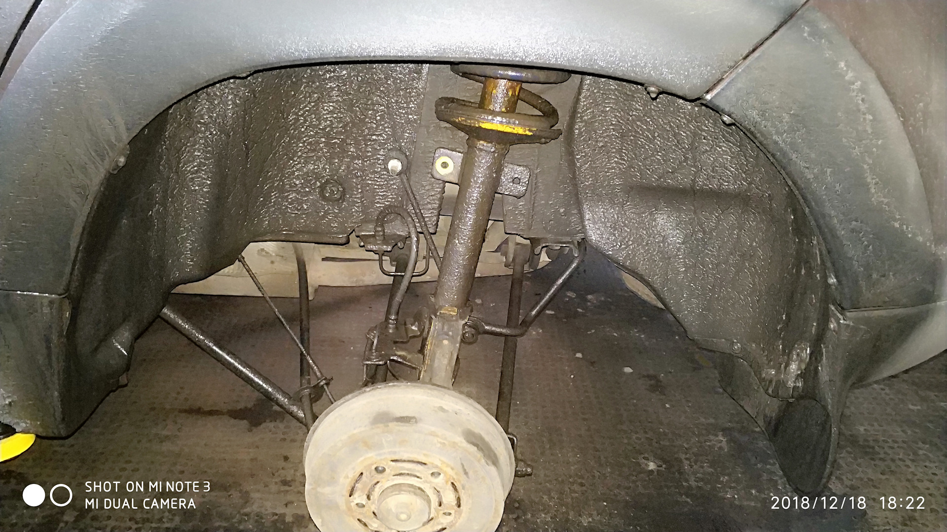

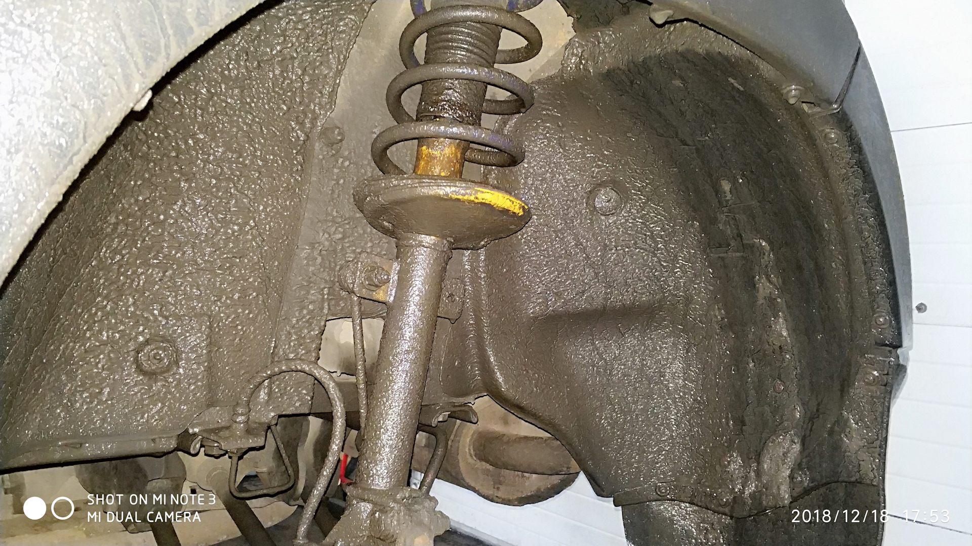

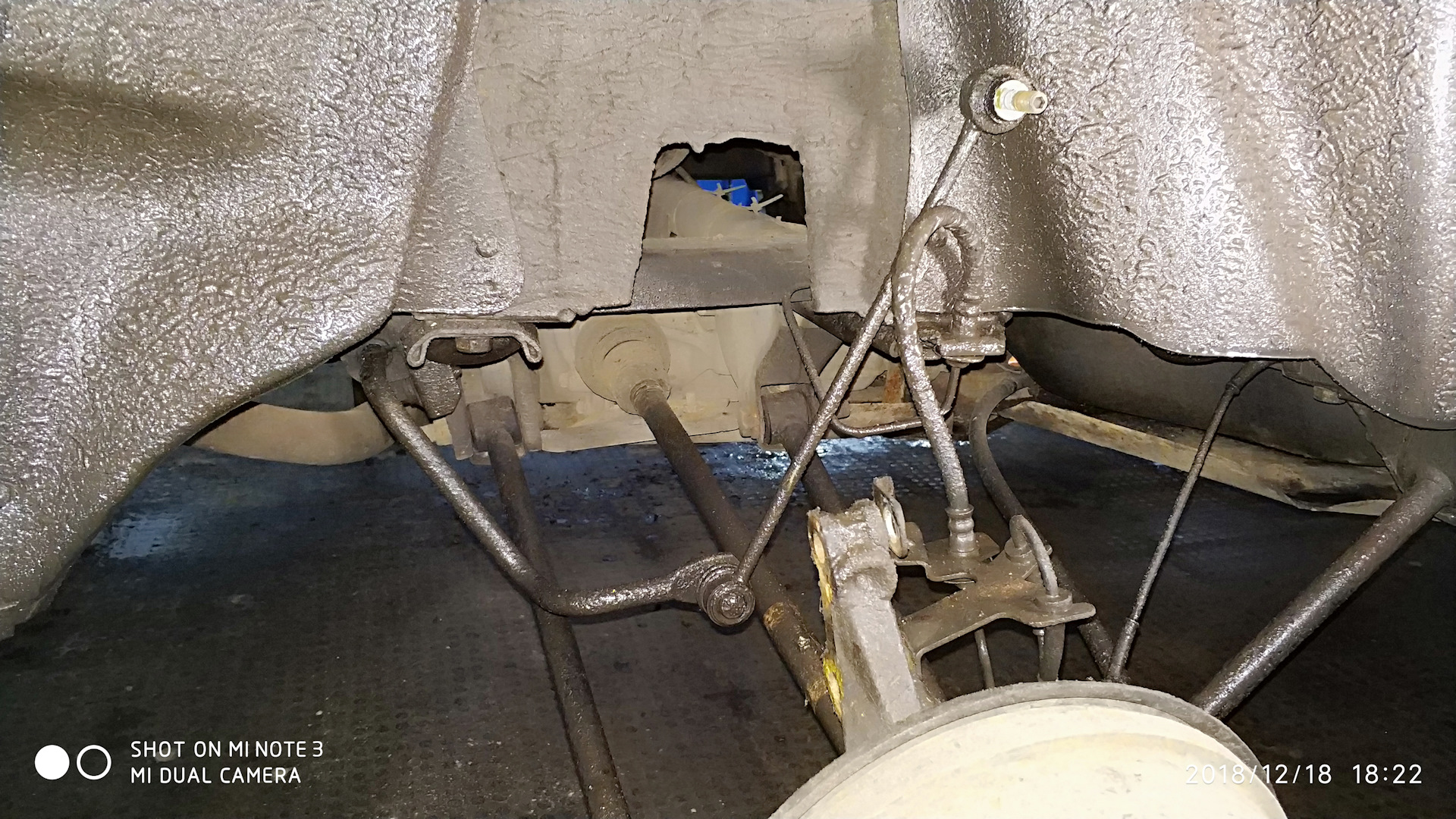

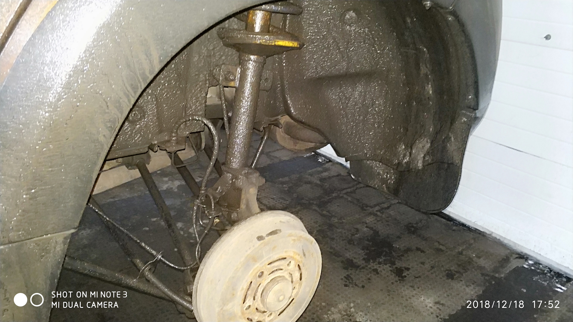

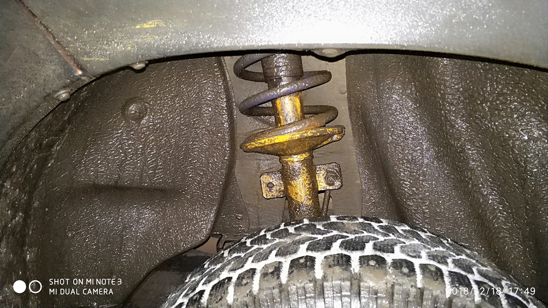

Меняю задние амортизаторы в сервисе Реномаг.
И так:

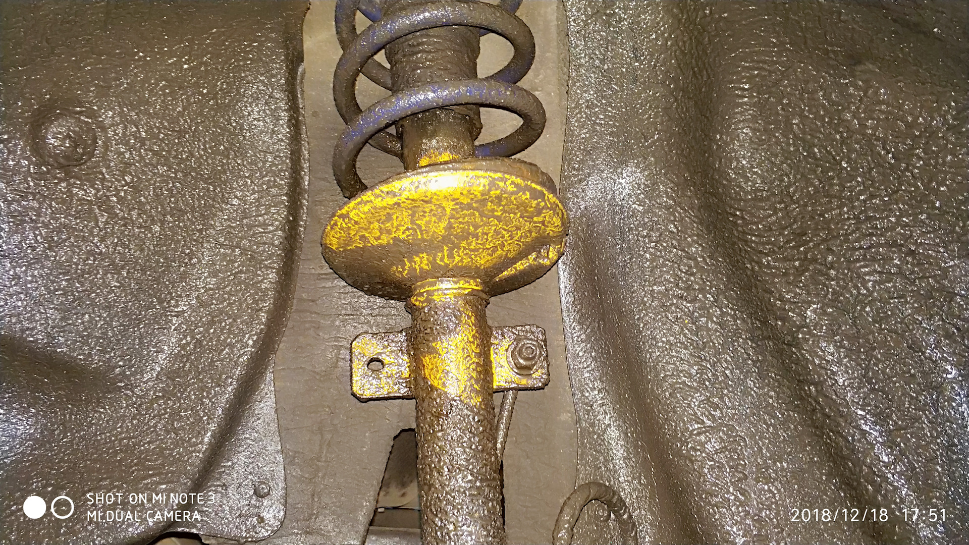

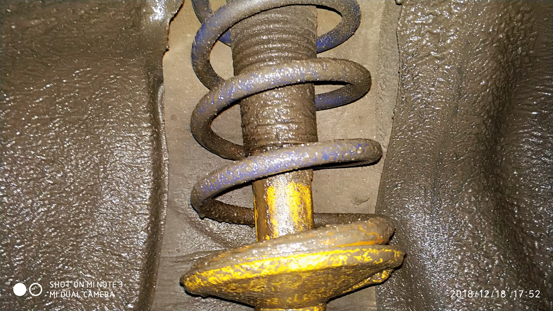

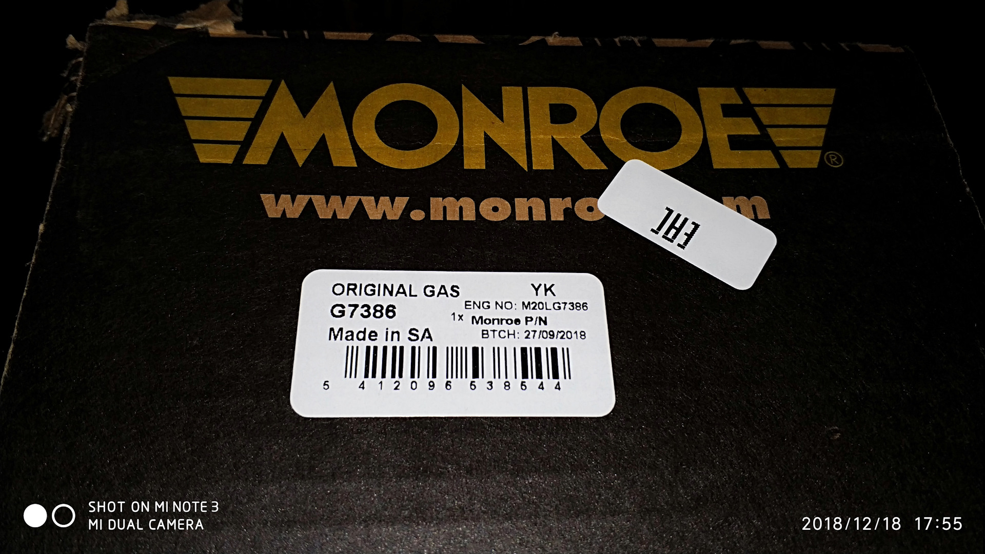

Bilstein B6 задние газовые прошли у меня порядка 25000-30000км, и они умерли. Решил поставить Monroe интересно сколько их хватит.

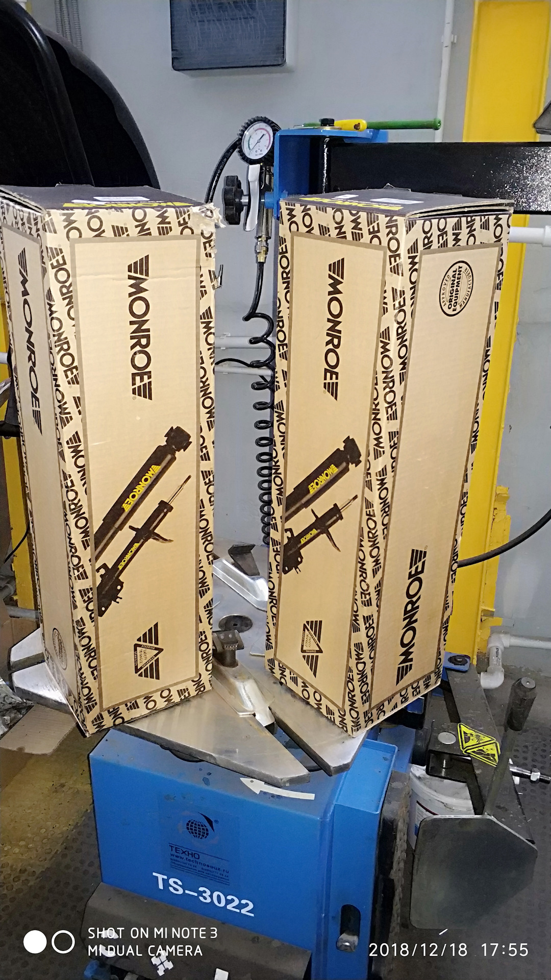

Поставил новые Monroe G7386 газовые амортизаторы.
По стоимости всего этого и установка на машину.
1. Амортизаторы Monroe G7386 за пару 4 919 руб.

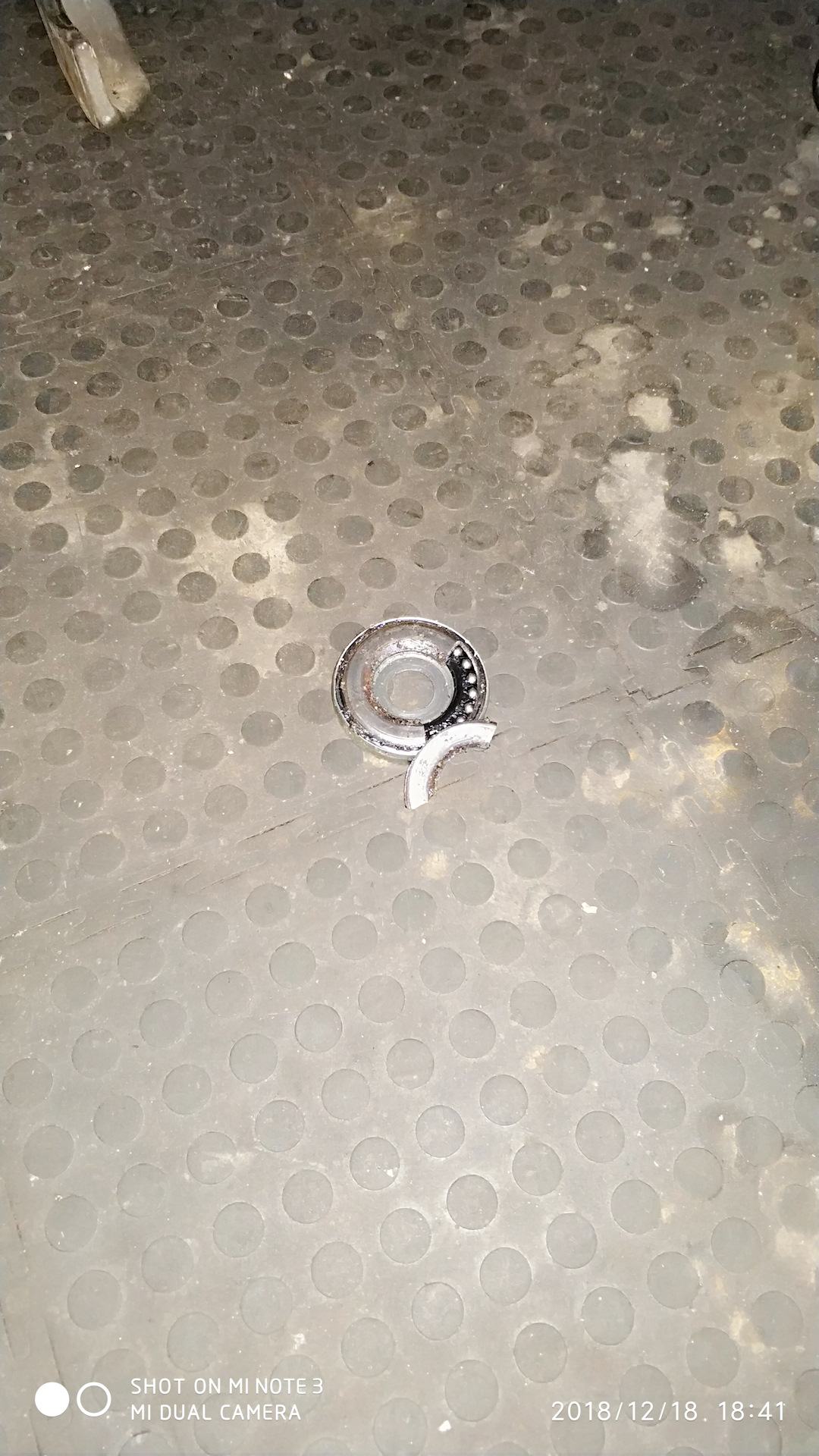

2. Подшипник опоры амортизатора SNR M255.09 за пару 450 руб.
3. Снятия-установка амортизаторов 4 350 руб.
Все цены с учетом моей скидке в сервисе.
Видео снимал с телефона по без стабилизатора.
П.С. Спасибо большое мастеру Жене и Саше за быструю замену амортизаторов.

Друг, не будут они правильно работать у тебя, после прокачки амортизатора не в коем случае нельзя ложить его в горизонтальном положении, второе монро сильно мягкие стойки, ходят хорошо Скакс, а друзья твои накосячили со сборкой стоек, первое что собирали в горизонтальном положении, второе, не в коем случае нельзя собирать амортизатор, закручивая его гайковертом, это огромный косяк.Без обид но я бы лешил бы своих работников з\п за такое.
Спасибо за комментарий! В следующий раз буду знать как правильно собирается амортизатор.
Дастер продан.
Друг любой газомасляный или маслянный амортизатор прокачивается в вертикальном положении и собирается в ручную, разбирать его можно хоть болгаркой, если конечно выбрасывать его, но к сборке относиться нужно серьезно, от этого зависит его пробег до следующей замены.
Спасибо за информацию.
Приветствую. Пыльники — отбойники не менял? Я тоже собрался менять задние аморты, тоже монро заказал. Визуально вроде пыльники целые. Вот не знаю заказывать пыльники про запас или нет…
Ошибки нет? Я покупал опорный подшипник с кодом M25504
А M255.09 цена за пару вижу от 1400~1500 р. и в списке применимости Дастера нет
