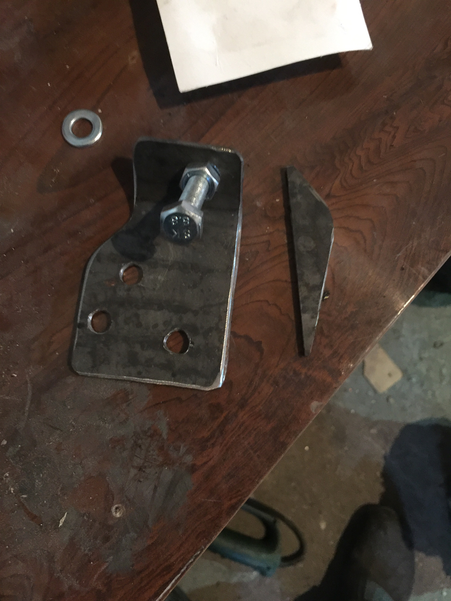

Делать было нечего, нашёл чертёж на просторах интернета, сделал макет из картона, примерил, вроде подошло))

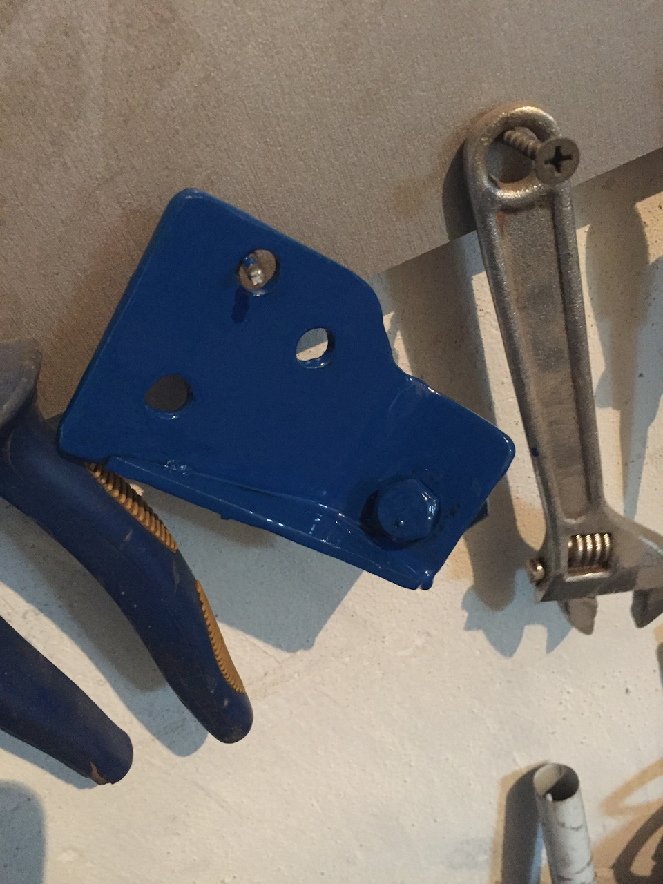

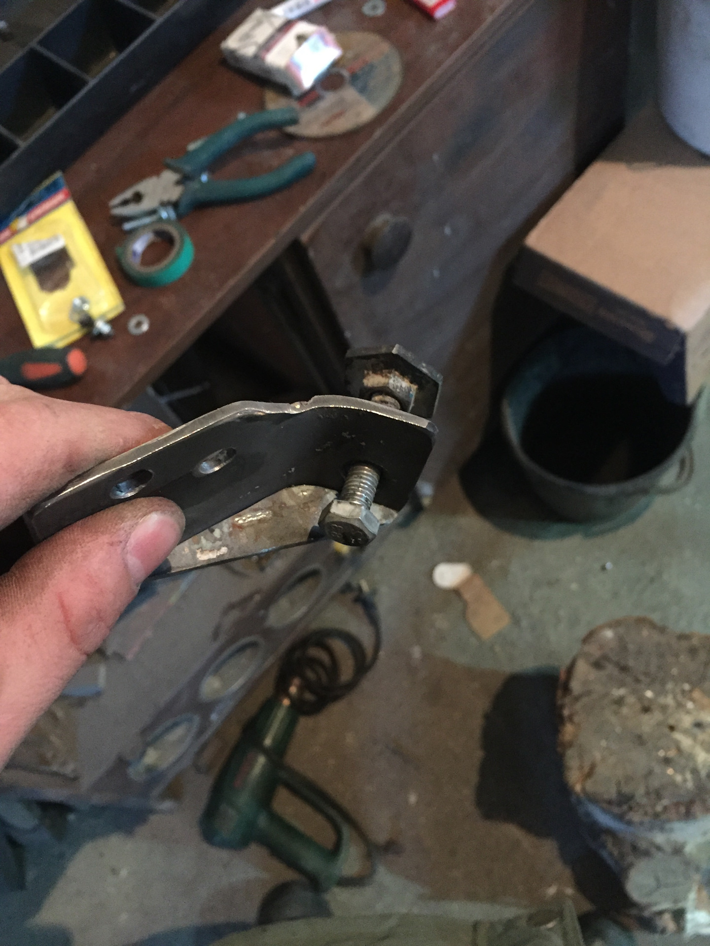

На следующий день нашёл в гараже кусок металла 3мм, ну а дальше болгарка, дрель, сварка и полчаса времени:)примерил на кузов и покрасил тем что было в гараже)
Эффект есть, педаль заметно стала отзывчивее, тормозит в колы раньше, свободный ход у педали стал меньше)
Комментарии 5
Надо было тэрд на варить электродом 😂😂. Изделие одобряю.
У тебя Абс нету?
Нет))
Трубки гнуть придется((( они в по стакану проходят в том месте
Я думаю это совсем не беда.)
