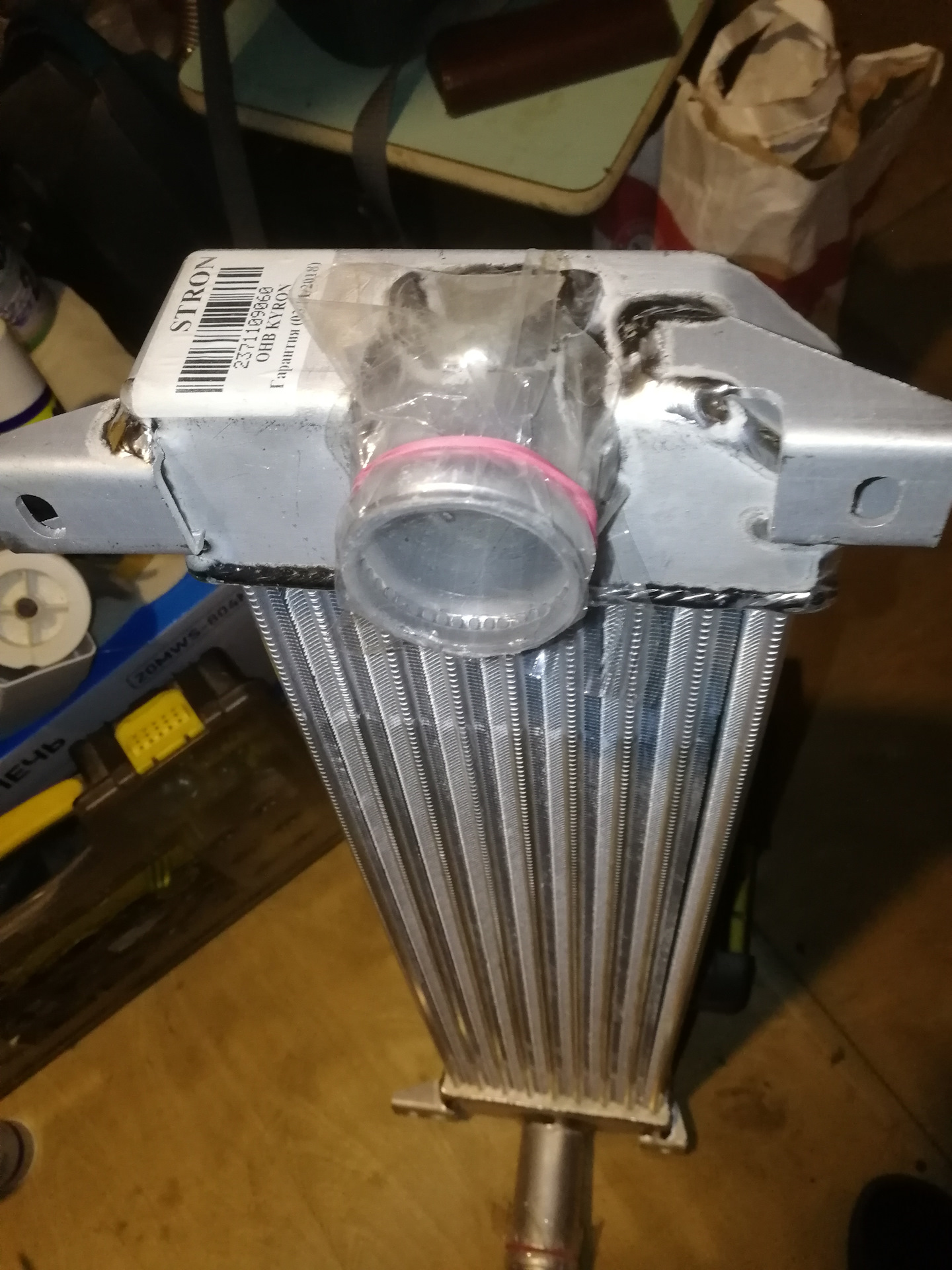

в предыдущей части, ссылка выше, я снял размеры оригинального,
относительный объем штатного кулька:
в см3, 64х17х3=3264 см3
ближайший по объему, универсальный, имеет размер
55х14х6.5= 5005, у этого аысота 14см
но все ставят 55х18х6,5= 6434, это с высотой 18см
встал вопрос имеет ли смысл ставить большего объема?!
српзу скажу что объемы относительны и не точны, тк может быть рпзная толщина трубок и тд, но примерно можно понять и сопоставить эти кульки?
мое мнение 14см будет в самый раз!

Изменения/увеличение обьема, нужно прописывать. Если нет, то просто время реакции чуть увеличется на газ. А так можно спокойно ставить. Тот вариант, что вы предложили.
Не прописывал, реакция на газ намного лучше чем с штатным кульком.

меня интересует имеет ли смысл покупать 180мм по высоте, если домтаточно 140мм?! И достаточно ли 140мм?
Имхо разница в 14% для интеркулера не важна. Нл я в этлм влпросе некомпетентен
180мм получается в два раза больше!
140й по относительному объему почти как оригинал.

Ты прошит? Если да то лучше поставить чуть большего объёма.
Прошит Адактом. 140 как раз чуть больше.
Больше лучше.
чем лучше?
Больше площадь. Больше объём. Наш родной рассчитан под наши 141л.с., а после перепрошивки там моща добавляется.)))
