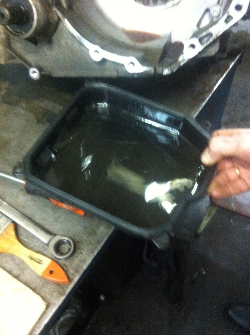

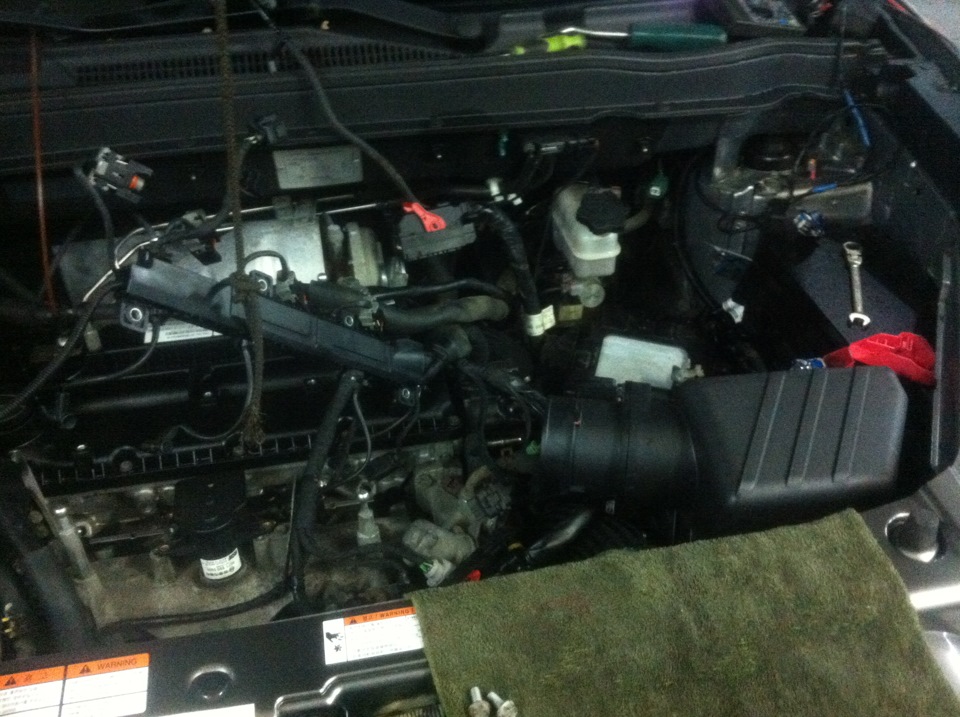

и так, по совету, по вашим советам, уважаемые соклубни, решился поехать в сервис к дизелистам, но не к ОД, а к толковым ребятам. Поиском сервиса занялся с помощью Яндекса. смотрел в своей округе. Сразу скажу, что армянский сервис попался — был отметен сразу, и вскоре найден другой. Договорился — приехал! При первом осмотре и механической проверке на работоспособность форс появился предварительный диагноз — 1я и 4я форсы на переборку!
Мастер — Валера, в покупке новых форс остановил сразу же, да и ценник в 13500-15500 (где-как поискать) меня не сильно радовал…
на следующий день, звонком меня еще больше обрадовал мастер:

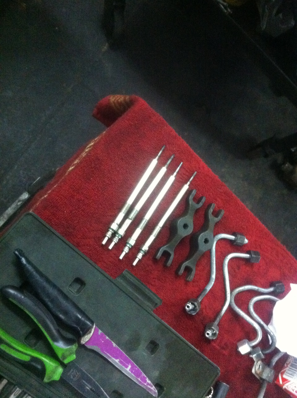

— … У тебя в баке болото, чего только нет, нет только лягушек… Все форсы сняты на промывку, топливная рампа — на промывку, ТНВД — на промывку, электромагнитный клапан ТНВД — на тест, баки, топливо проводы на промывку.
Жду сегодняшней сборки… есть одна батва в электромагнитном клапане ТНВД (6710750001), хреново пашет, но надеюсь заработает нормально после чистки, А то так не хочется за маленькую хрень платить 7500-11500 рублей.

получается вся проблема была в хреновом топливе?
все проблемы от топлива… Санек ездил на болотном топливе
мда. я ведь сам больше года ток на лукойле заправляюсь.
блин напугал ты меня.
щас думаю не заехать ли в сервись чтоб посмотрели че в баке творится
открой фильтр и посмотри сто на дне банки, заодно фильтр почаще, так и поймешь что у тебя в баке. внимательнее в межсезонье заправляйся!

Валера сказал что скорее всего в межсезонье попал, когда летнее продавали до самого дна остатки сливали под зиму, вот мне и конденсата водяного и грязи налили. думаю как фильтры дополнительные в бак поставить.
спроси у них о возможности установки сепаратора
сказал херня это, но индикаторный (прозрачный фильтр тонкой очистки поставит, чтобы было видно состояние.
