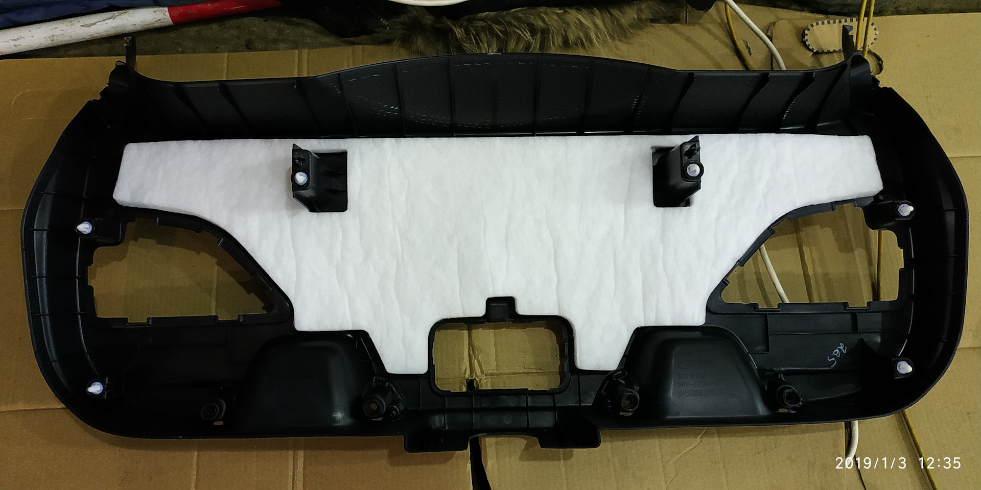

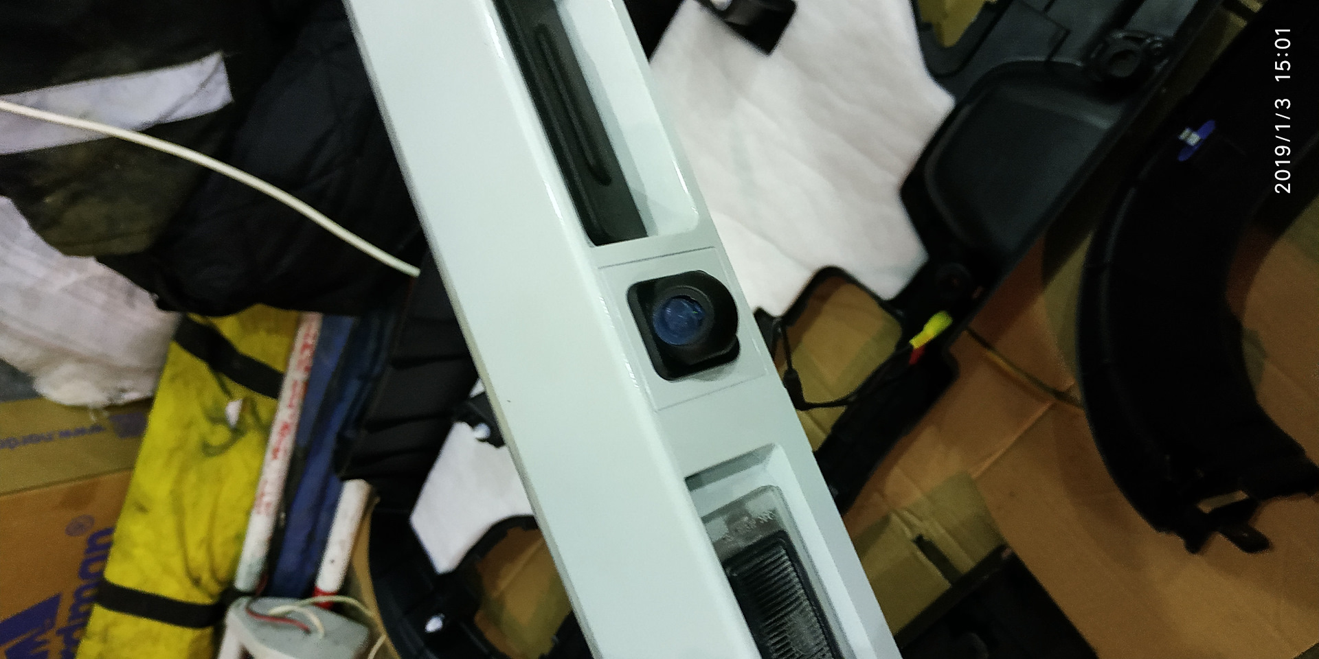

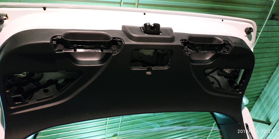

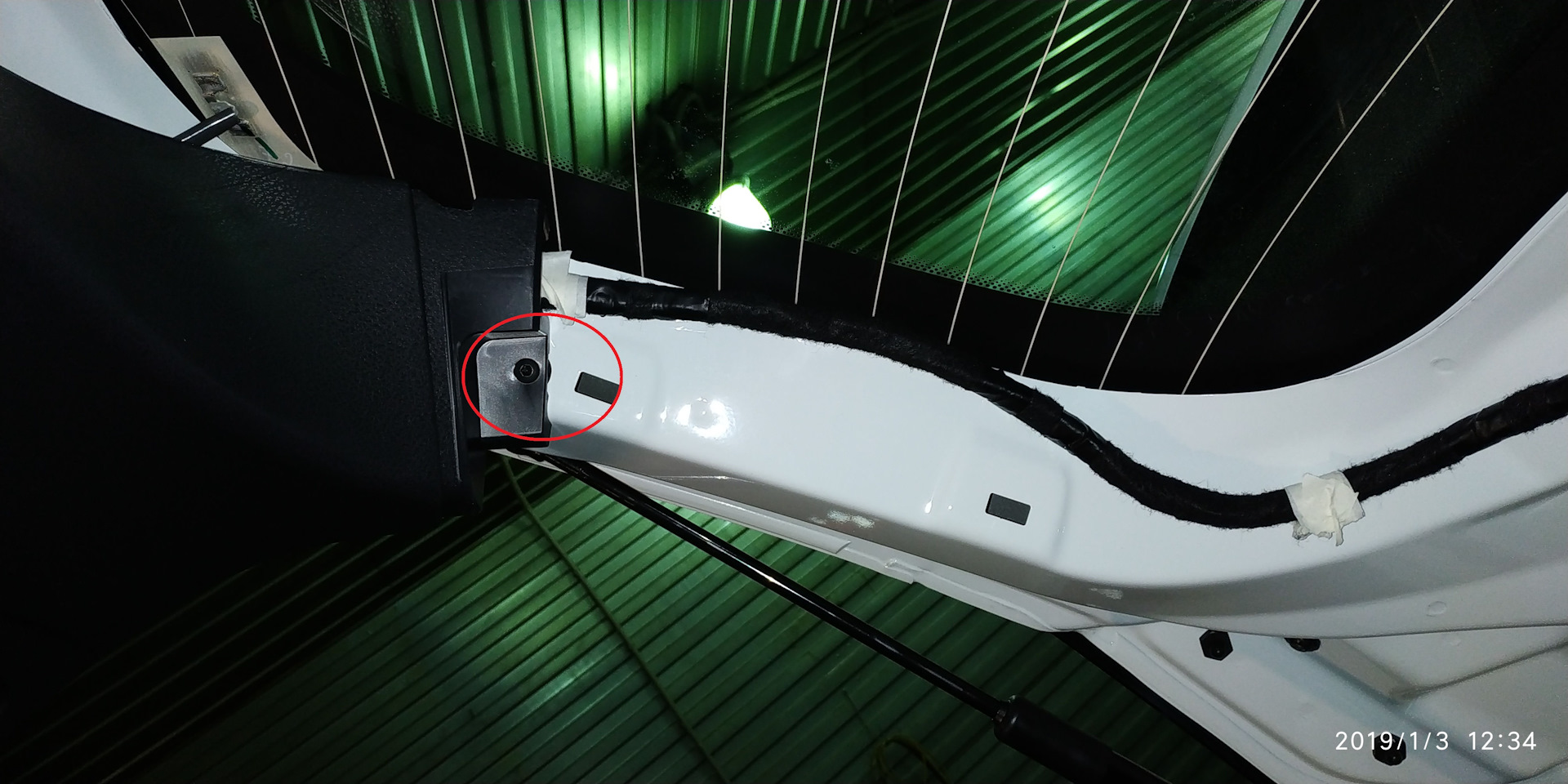

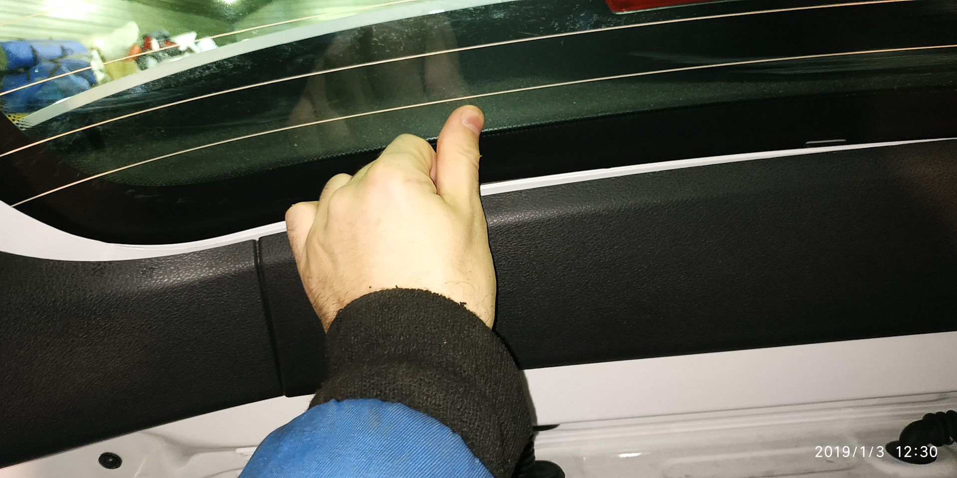

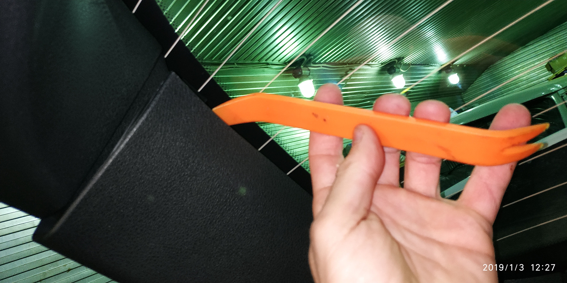

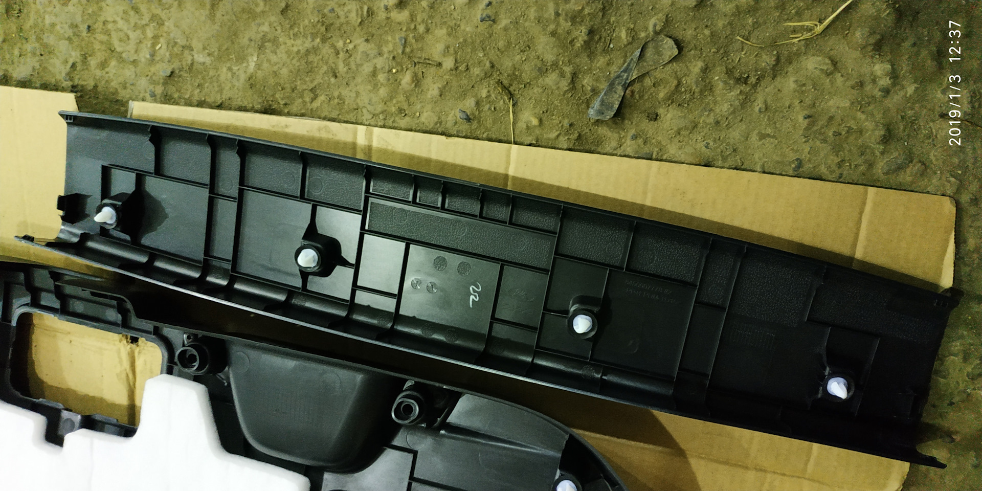

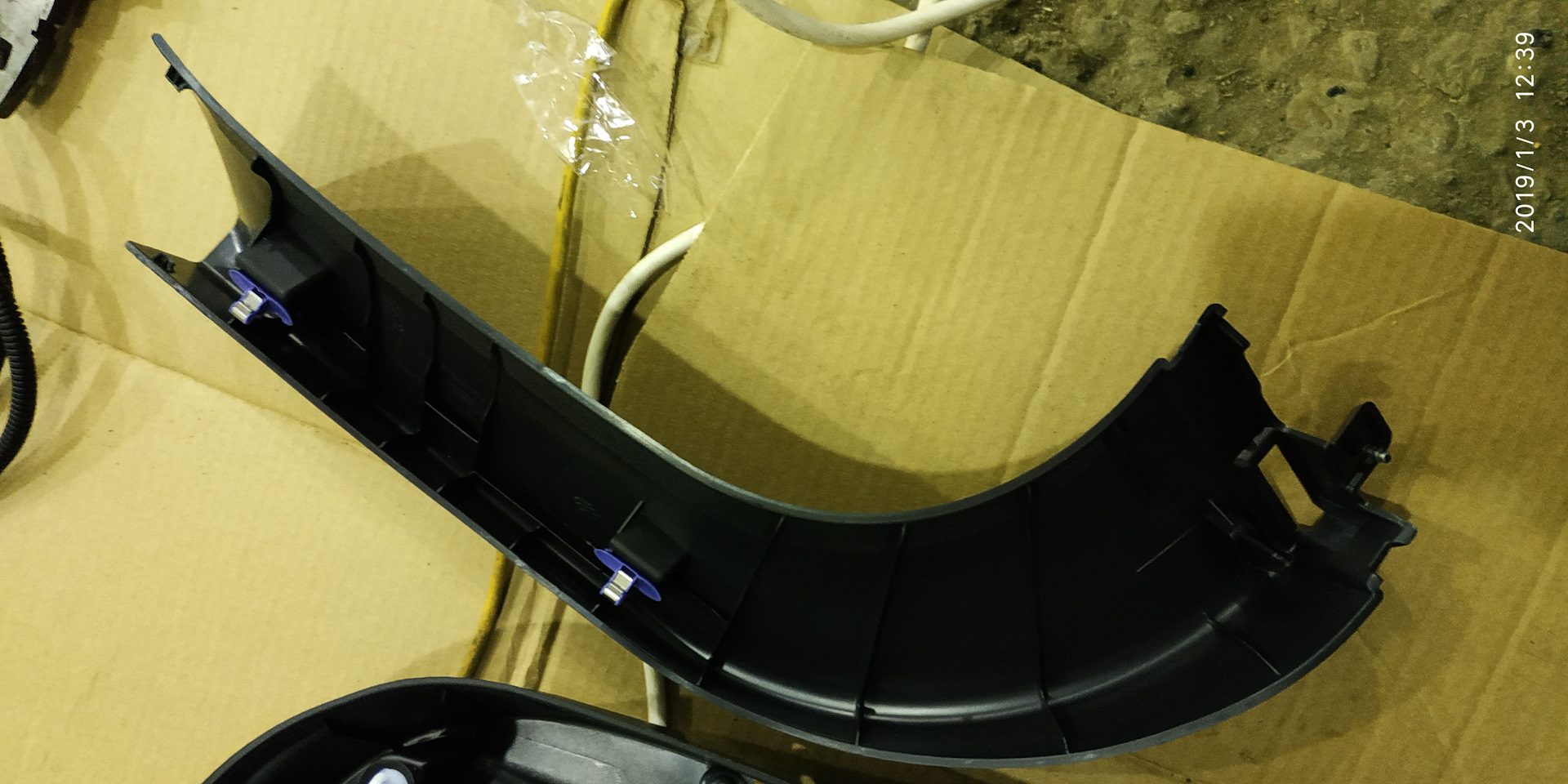

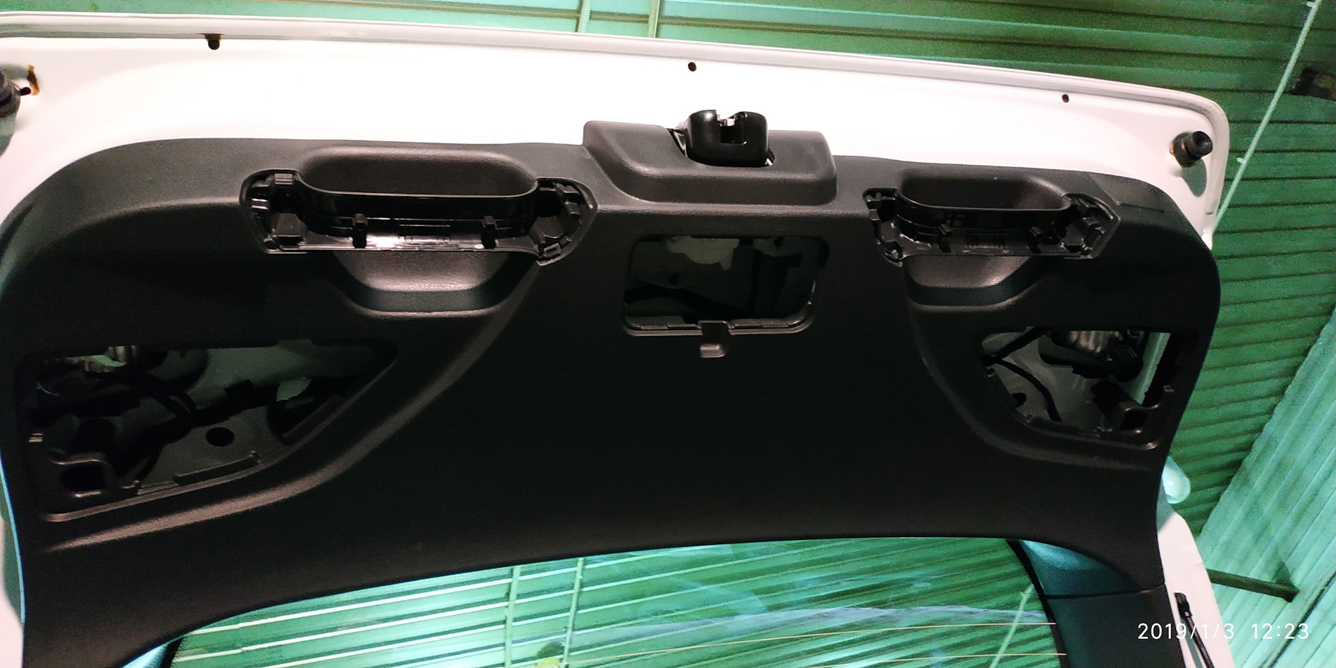

Установка камеры в универсал немного сложнее, оказалось чем в седане. Для начала разбираем обшивку5-й двери:

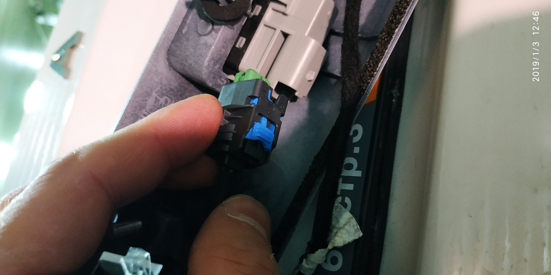

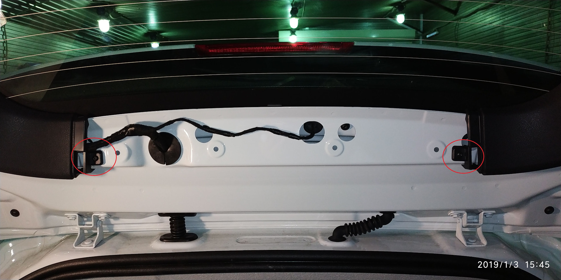

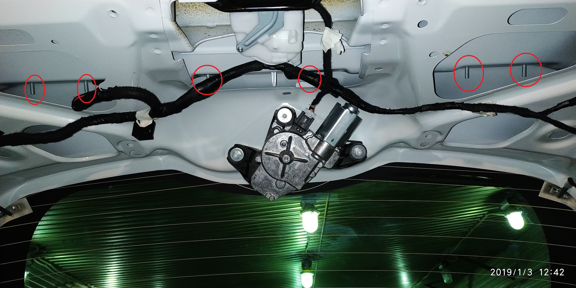

Снимаем дальнюю центральную накладку, отщелкиваем как на фотоОткручиваем 2 болтаЦентральная дальняя накладкаОтщелкиваем боковые накладки2 клипсы, при установке обратно их нужно проверить, чтобы не сместилисьОткручиваем с 2-х сторон эти саморезыУбираем все заглушки и выворачиваем в ручках по 2 болта с каждой стороны, затем сдергиваем панель с защелокЗащелки на центральной накладкеВыкручиваем 6 гаек на 8, чтобы снять панель с подсветкой номера и кнопкой открытия багажника для установки в нее камеры.Сдвигаем синий фиксатор вверх и нажимаем на черный язычок и только затем выдвигаем разъем.Врезаем камеру

Я не нашел в интернете инструкции и начал разбирать с другой стороны и чуть не выломал крепления с саморезами, думал только заклепки
