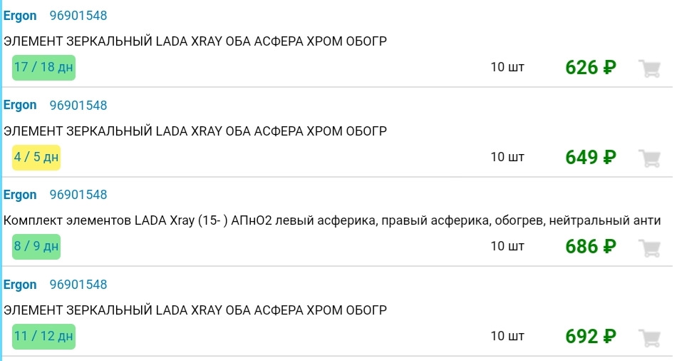

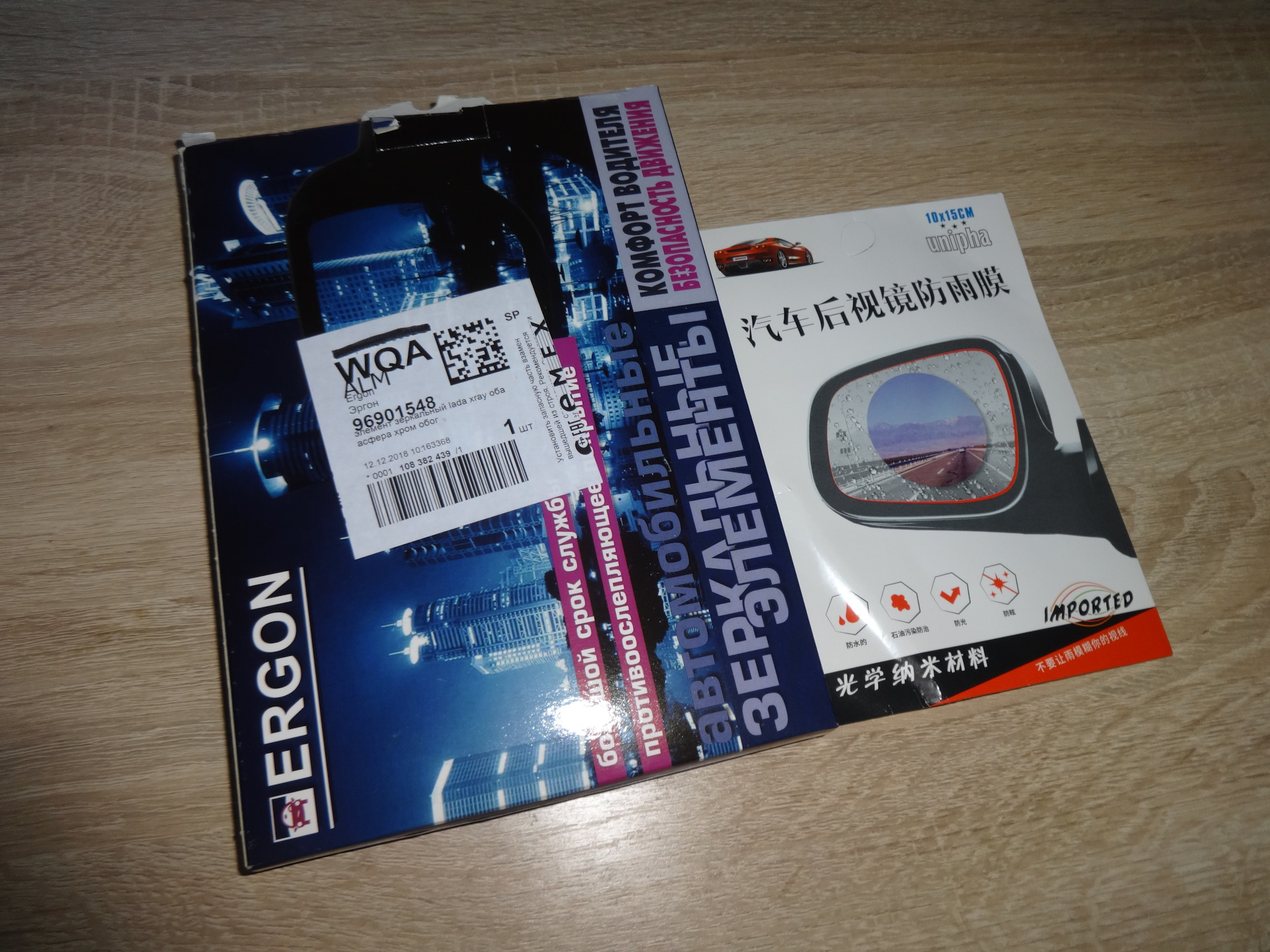

Три недели назад писал про то, что умудрился разбить зеркальный элемент на правом зеркале и просил помощи сообщества по поводу артикулов того, чем его можно заменить. Спасибо добрым людям — накидали вариантов, из которых был выбран 96901548 — комплект Эргон, асферика на оба зеркала, подогрев, нейтральный антиблик. Заказывал на Emex-е.
Еще раньше на алиэкспрессе был заказан комплект наклеек на зеркала, которые типа и воду отталкивают и не потеют (ru.aliexpress.com/item/-/…042311.0.0.274233edyROict).

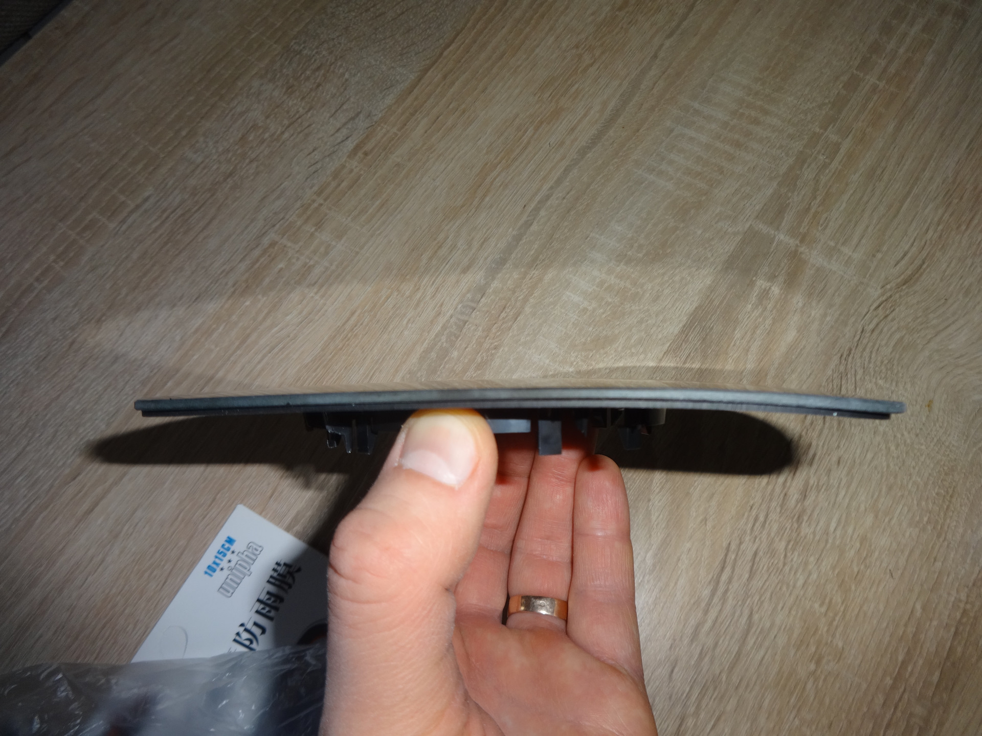

Вкратце — понравилось и то, что угол обзора у асферики больше, чем у штатных зеркал Хрея (хотя по краям изображение и искажается) и то, что китайцы с пленками не обманули.

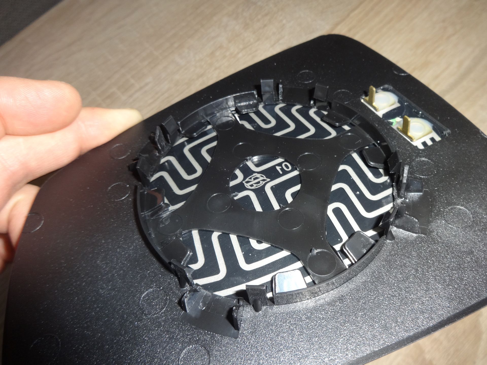

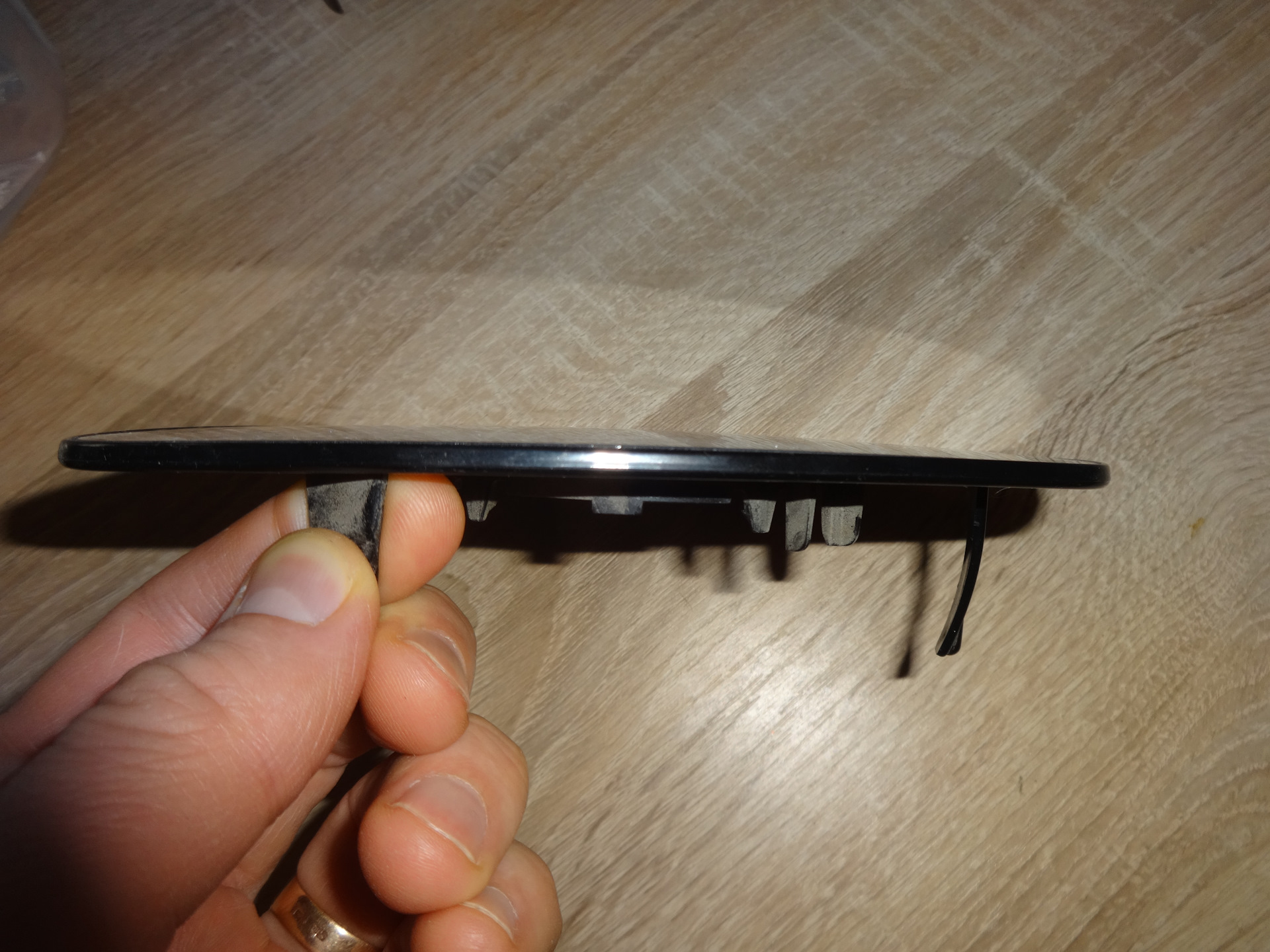

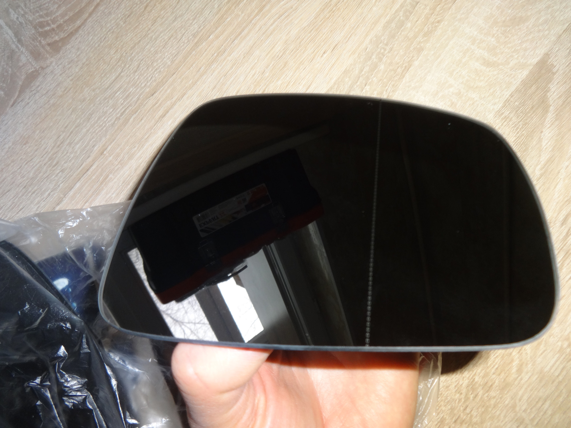

Элемент от Эргон:

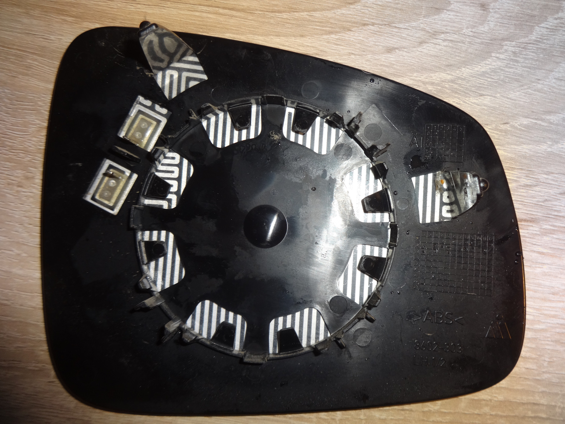

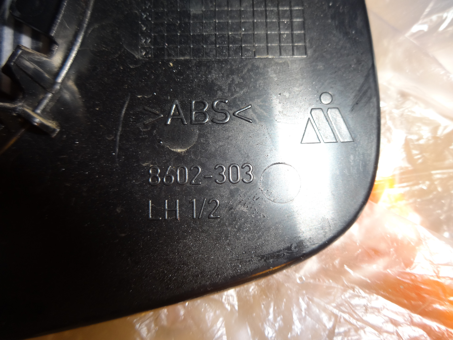

Штатный элемент:

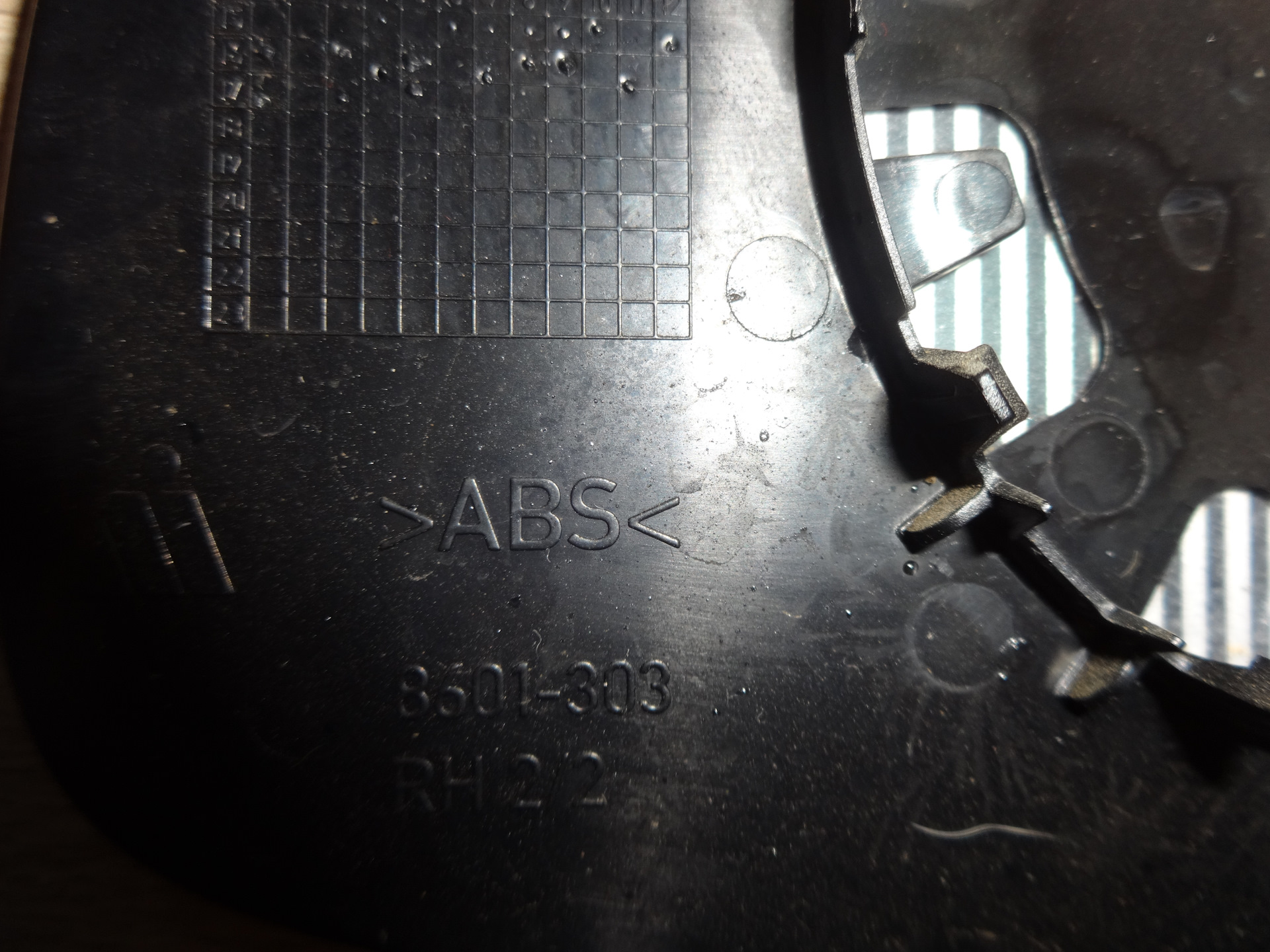

Пробовал искать по кодам на оборотной стороне штатных элементов (8601-303 RH 2/2 и 8602-303 LH 1/2) — ни яндекс, ни гугл ничего про такие зеркальные элементы не знает.

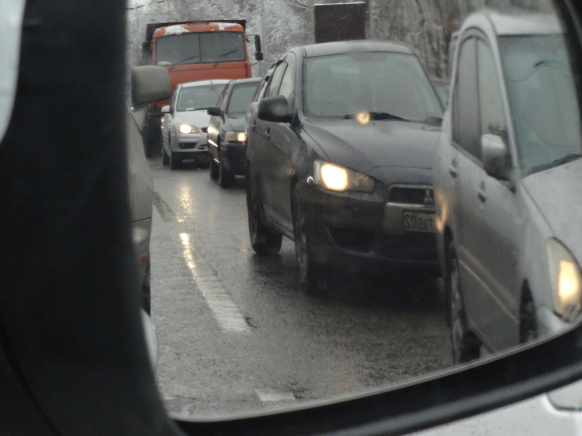

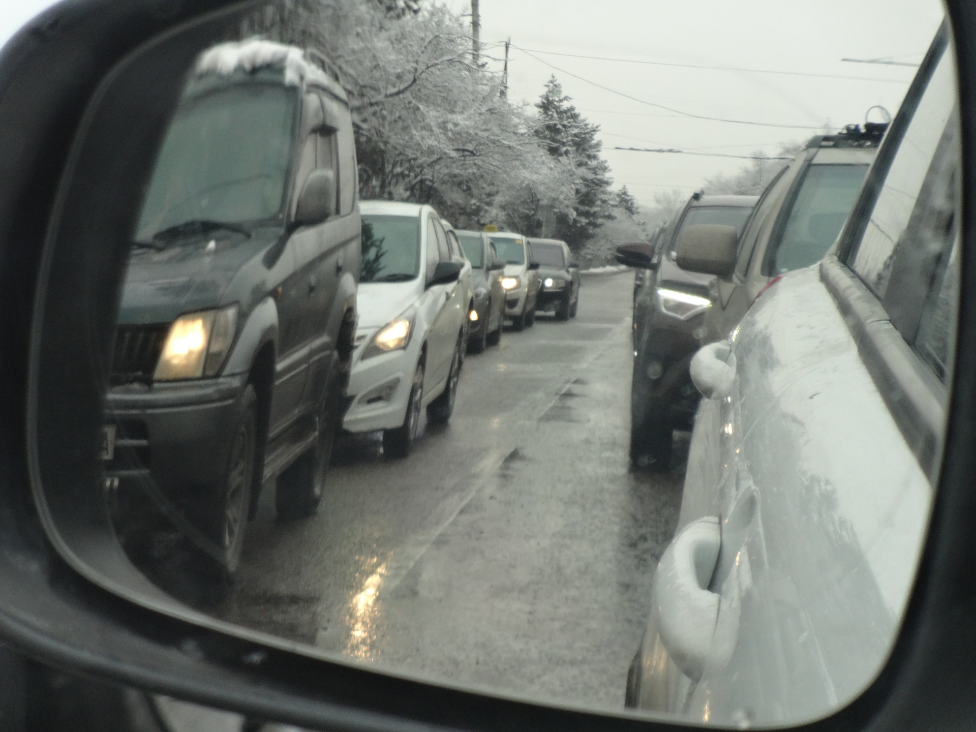

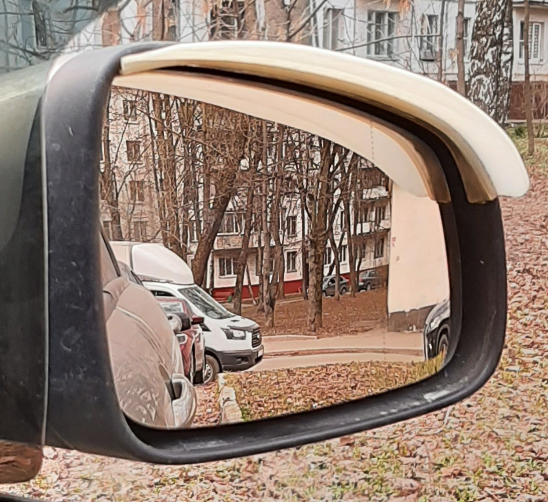

ЗЫ Меня попросили выложить фото с водительского места того, что видно в зеркала. Лучше всего проиллюстрировать было бы в каком-нибудь интересном повороте, но с алматинским трафиком это все очень чревато, а родина не в опасности. Потому снял стоя на красном. Не знаю насколько это будет иллюстративно. Но, как говорится, маемо то, что маемо :) Снимал с оптическим зумом:

А можно фотки сделать, как в эти зеркала видно с водительского сиденья? Не сильно мешает козырек над зеркалом? Заранее благодарен?
Хм, а как Вы себе это представляете? Если фотографировать с водительского места, то фотоаппарат не наведется на изображение в зеркале. В самом лучшем случае на само зеркало — это если опустить боковые стекла. И в любом случае картинка в зеркале — это будет что-то размытое. Я снимал в ролике камерой, закрепленной к голове с постоянным фокусом. боюсь, что лучше картинки дать не смогу. Попробую как-нибудь, когда поеду куда (с парковки во дворе Вам наверное не интересно будет посмотреть в зеркала?). А по поводу козырьков над зеркалом, то асферике они мешают ровно настолько же, насколько мешают и сфере.

Ещё один момент я заметил, на эргоновском зеркале дорожки нагревательные шире и почти наверняка меньше сопротивление, следовательно сильнее греться будут. Как греются заводские мне очень не нравится. Слишком слабо.
Шире. Но реже. Сам пока ничего сказать не могу. Ни дождя, ни снега, ни мороза … На коробке по их поводу было написано:
Шире + реже = низкое сопротивление всего контура. Греть должно хорошо. За счет толщины стекла тепло от дорожер равномерно всё зеркало попроет с обратной стороны. Как получу элементы, сравню токи и мощности.

Отличный обзор. Тоже поставлю выпуклое зеркало! Хочу-хочу! А заодно выскажу мысли по поводу сферы и асферы. Я вроде получил хорошее образование, тружусь по диплому инженером-конструктором и всегда считал сферу чем-то выпуклым, а приставка "А" ко многим словам обозначает противоположенность, так скажите мне, какого хера Асферическое зеркало выпуклое? На каком этапе произошла ошибка? Безграмотные менеджеры всех приучили к таким зеркалам, а производители и не задумались над тем, как маркировать на упаковках выпускаемую продукцию? Если будет объяснение этой логике, и я окажусь не прав, то 100% это окажется женская логика не разбирающаяся в геометрии.
Я по образованию инженер-программист, потому у нас с определениями строго! :). Сфера — это шар. Не догадался сфотографировать штатный зеркальный элемент, но рискну предположить, что у него постоянный радиус кривизны, он тоже выпуклый. У асферики — радиус непостоянный, с края зеркало заметно загибается. Потому и асферу надо воспринимате не как "не выпуклое", а буквально — не шар. Так что тут все в порядке с геометрией. Как то так :).
Только проблема в том, что штатное зеркало плоское, прямо как Земля в некоторых представлениях. И вот если мы в него видим круглую Землю, то значит в асферическом зеркале мы видим её искривлённую. Это очень хреновая логика, просто какой-то мудак однажды перепутал и так и пошло с маркировкой.
Не поленился сходить на балкон и достать штатный элемент — он не плоский. Зеркало — слегка выпуклое. Так что тут никакой проблемы нет :).

Зеркала брал в Emex-е, пленки в ru.aliexpress.com/item/-/…042311.0.0.274233edyROict
