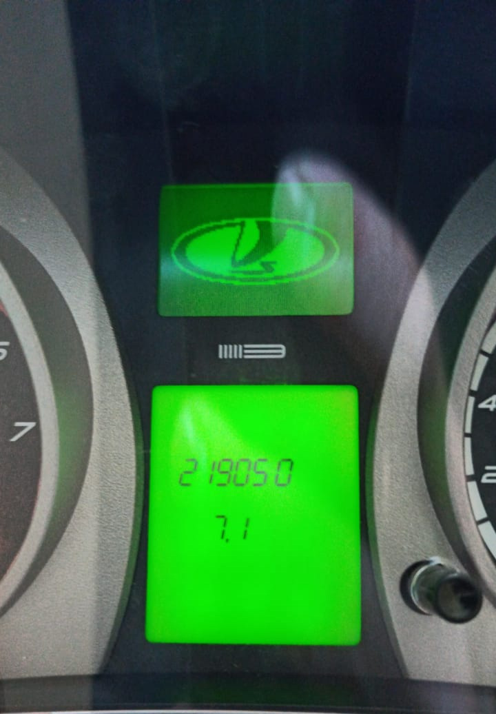

Поставил сегодня панель, иммо отключили. Круиз видит на приборке но нельзя активировать, меню выбора после нажатия кнопки круиза есть, но выбрать круиз или ограничитель нельзя. Человек что выключал иммо, говорит что сигнал с приборки не поступает на ЭБУ, температуру во втором окошке показывает. Может кто что посоветовать ?
А подрулевой с кнопками включения круиза установлен? Установлен до приборки?
Да
Скорее всего нужно прошить приборку, грантовской прошивкой. Какая приборка установлена?
2192-3801010-50
Ну точно, нужно приборку шить Грантовской прошивкой.

Круто, я думал на 8 кл не предусмотрен КК,

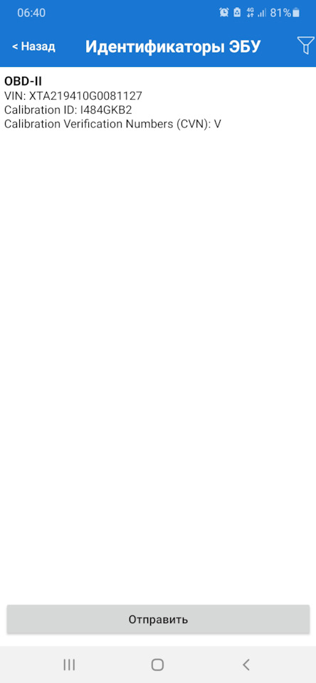

с утра уже глянул версию прошивки ЭБУ, она такая же как у тебя. А вот как узнать версию прошивки ЦБКЭ ?
У меня I445GBT2. У тебя I484GKB2. И машина у тебя 15 года, ЦБКЭ лучше заменить на 8450100534, иначе будут проблемы с аварийкой и работой дальнего света.
Почитай www.lkforum.ru/showthread.php?t=66840 там есть опыты с приборкой на 2 окошка и твоей версией прошивки ЭБУ.
Зелёная это которую купили? У меня вот такая, машина 13г люкс, получается вы мне поможете тоже установить?))
Не, зелёная это старая. Новая с белой подсветкой.
Спасибо :)

Привет! Рад за тебя и машинку. Пара вопросов. 1. На движок 87 л.с. пойдет? 2. Как узнать версию ЦКБЭ?
Очень хочу КК
У меня 87 л.с., по версию не скажу, скорее всего на корпусе написана. В твоём случае 100% либо его замена, либо прошивка. И ещё, надо посмотреть на версию прошивки ЭБУ.
Замена или прошивка ЧЕГО? Как узнать версию прошивки эбу?
Замена или прошивка ЦБКЭ. Версия ПО ЭБУ нанесена на сам ЭБУ либо можно через адаптер и opendiag посмотреть.
