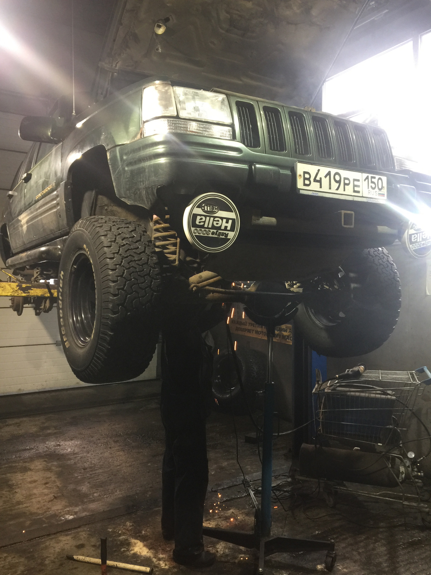

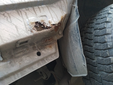

Всем привет. В общем забрал я машину с подъемника. Ну что сказать, проварить проварили, даже спереди. Летом буду уже капитально сварочными работами заниматься, пока раскатывать его надо. А то застоялся, бедолага.
Масла поменяны везде. В мотор добавил Рутек. Заливал в ауди, остался доволен. Так что и сюда его тоже. На всякий пожарный.

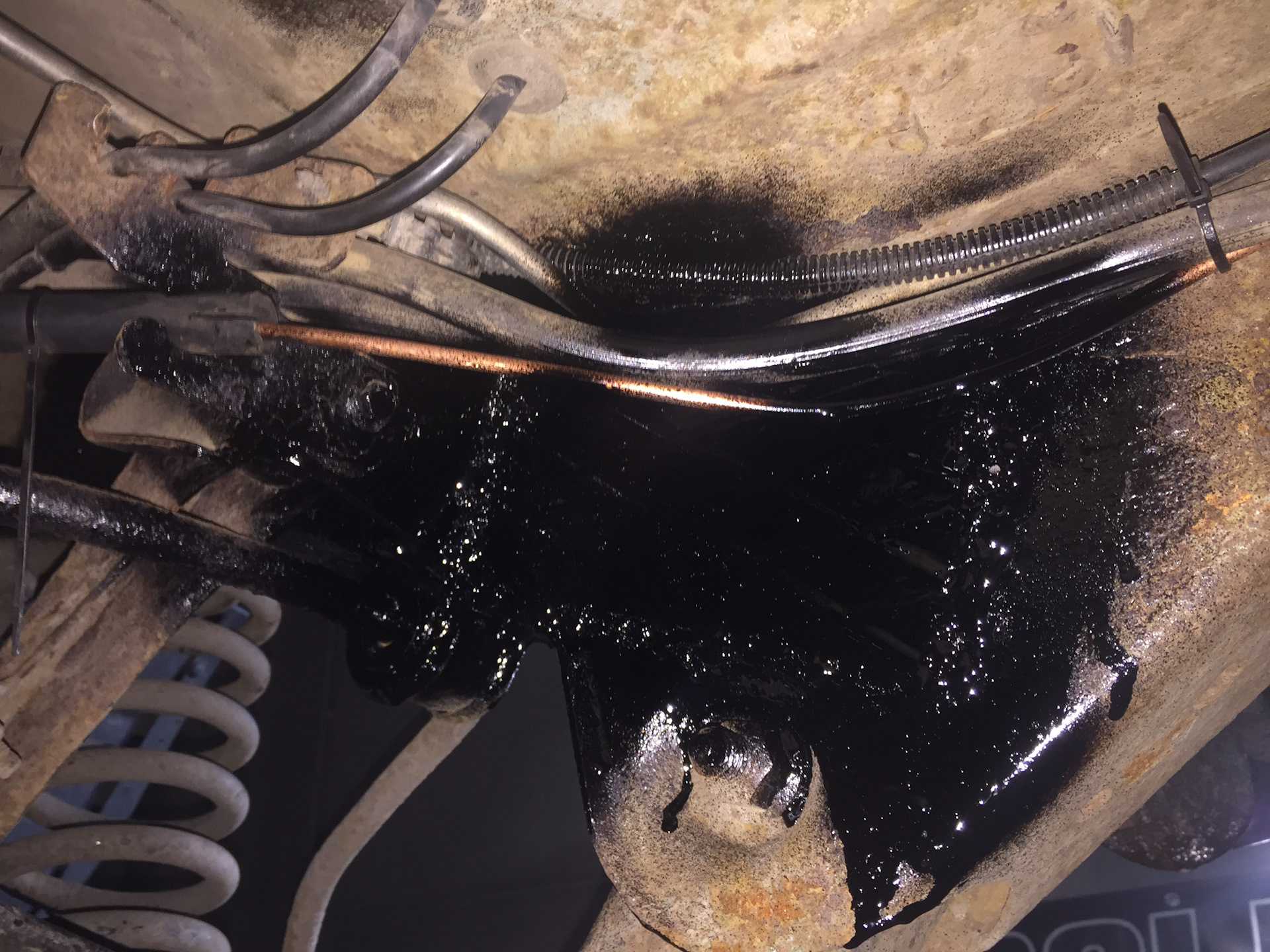

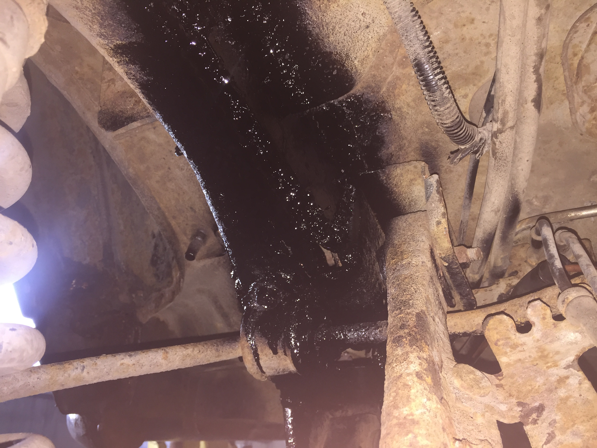

Ну и проварил мне паренёк что смог. Да и я не хотел чтобы он лез куда не надо. Сам сделаю. Главное, что те места где было критично теперь приварены! А я все аэрозольной мастикой залил на фиг :)))
