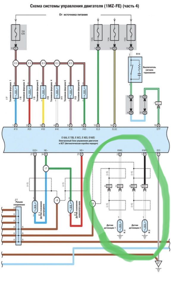

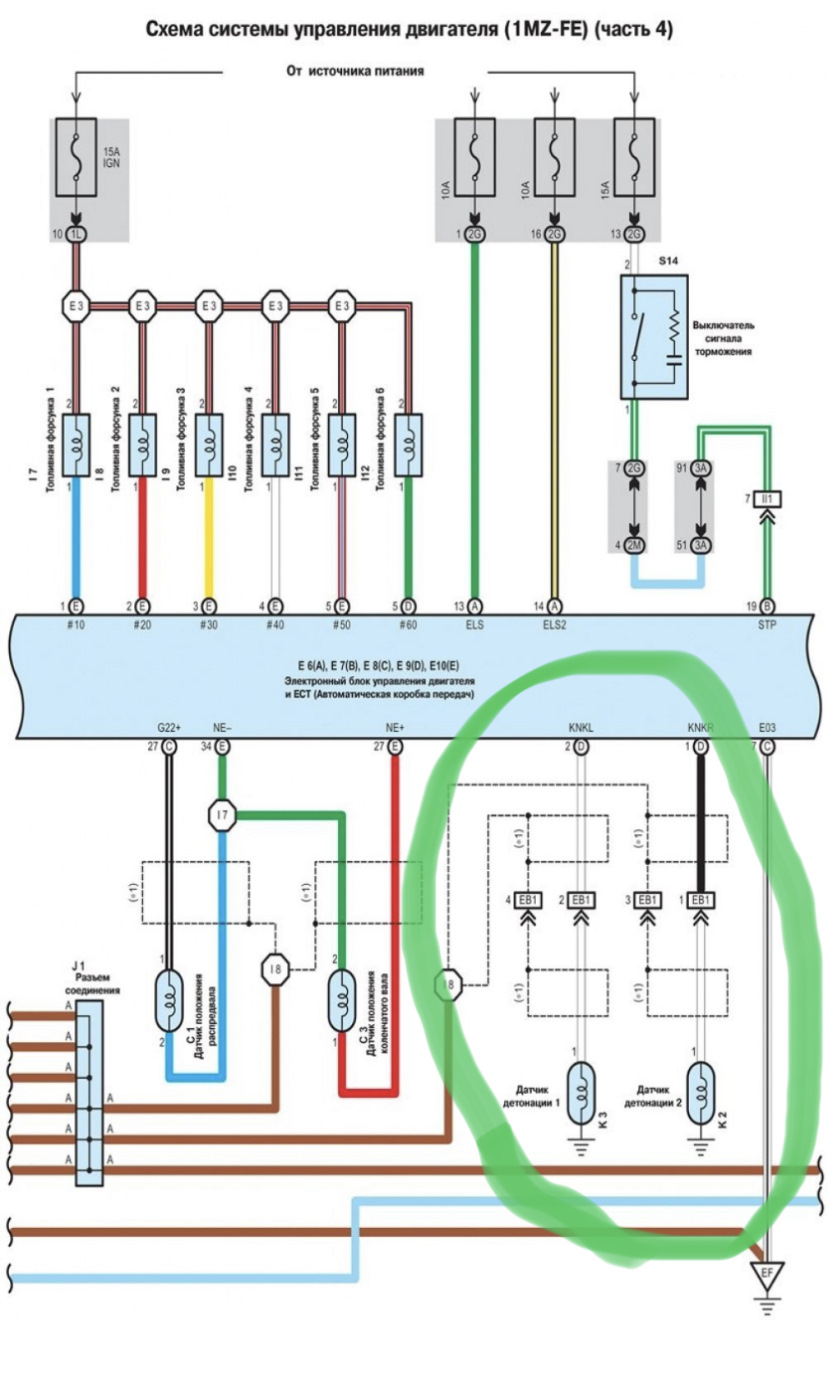

Теперь по делу. ДД проверить можно подключив двухканальный осциллограф в разъём ЭБУ и сравнить осциллограммы обоих датчиков с осциллограммой в мануале. Осциллограф я не нашёл, да и пользоваться им не приходилось пока, поэтому решил начать с самого простого, проверки ЭБУ.

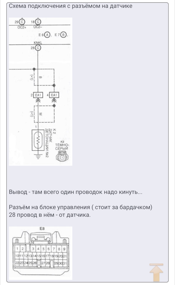

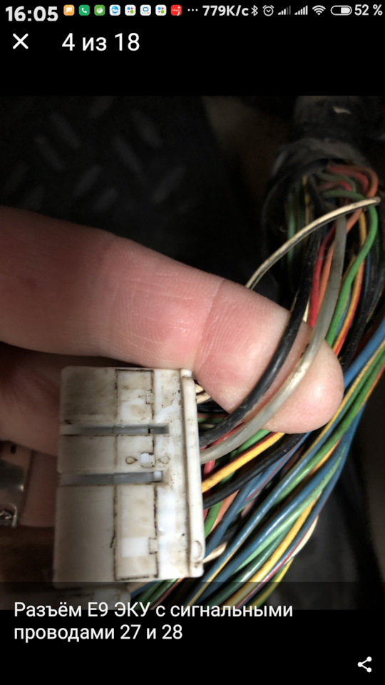

В чем суть проверки…от каждого датчика детонации в ЭБУ заходит по одному сигнальному проводу. Оплетка экранов этих проводов соединяется в специальном разъёме со всеми экранами других датчиков возле ЭБУ и замыкается на «массу» общим проводом и заходит в ЭБУ одним проводом.
Нас интересуют именно сигнальные провода. На схеме эти сигнальные провода обозначены, как 27 и 28 контакты в разъёме Е9 ЭКУ. 27-й контакт разъема Е9 — это провод датчика детонации 2-й головы (ближней к бамперу) и он в изоляции чёрного цвета. 28-й контакт — провод датчика детонации 1-й головы (ближней к моторному щиту) и он в прозрачной изоляции.

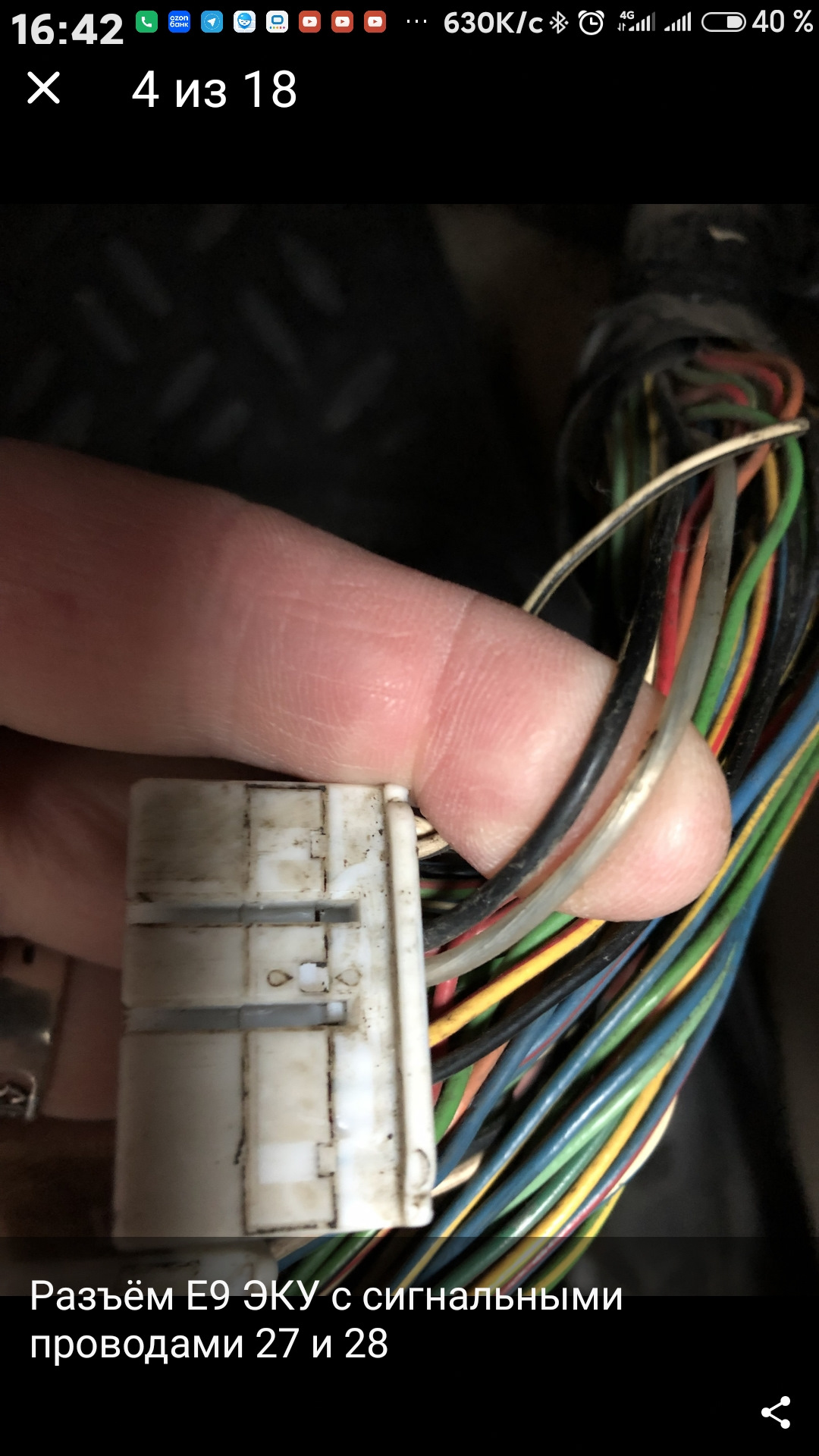

Нужно перекинуть местами пины этих контактов 27 и 28 в разъёме. Они вытаскиваются из разъема иголочкой, конечно не без мата. После перекидки контактов 27 и 28 втыкаем разъём обратно в ЭБУ. Теперь нам нужно добиться появления Джеки. Можно прогреть двигатель и трехкратно быстро поднять обороты до 4000 или тупо поехать кататься, только не по-пенсионерски. Как только появится «Чек» на приборке, цепляем сканер и смотрим код ошибки. Если ошибка поменялась с датчика детонации одной головы на другую (была Р0325 стала Р0330, или была Р0330 стала Р0325) — значит ЭБУ исправен и дело в проводке или самом ДД. В моем случае P0325 сменилась на P0330. ЭБУ я сразу исключил из списка возможных причин возникновения ошибки Р0325. Начал потихоньку закупать все необходимое для замены ДД, подумал чудес не бывает. После покупки всего необходимого был такой момент, что ошибка самопроизвольно пропала. Машина поехала как надо, появилась 4-я передача. Я подумал, что это явный неконтакт и надо его искать. Снял корпус воздушного фильтра и его патрубок к дросселю для удобства доступа в штепсельному разъему, соединяющему Y-образный провод-хвостовик ДД и общий жгут проводов. Прозвонил жгут проводов до ЭБУ: сигнальный и экран между собой, сигнальный на массу, экран с массой. Все Ок. Прозвонил хвостовик — ничего криминального. Осциллограф так и не нашёл…думаю, ну раз уж все купил, будем менять.

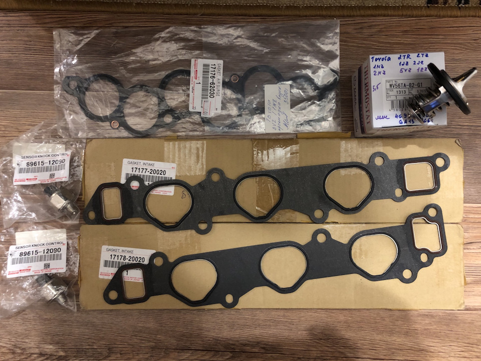

Что понадобится для проведения работы по замене:
Датчики детонации, меняются почему-то оба…видимо из-за нежелания лезть второй раз, а может подразумевается, что если вышел из строя один, то второму жить недолго осталось. Подход конечно правильный, только вот стоит один датчик очень недёшево. Я купил оба датчика на Али, в Лексус Клабе уже есть положительный опыт их использования. С разбора тоже вариант, только лотерея не меньше чем с дубликатом. И если уж ставить с разбора, то чтобы при тебе снимали аккуратно с мотора желательно накидным ключем. В противном случае неизвестно, как и где они лежали, откуда падали и сколько раз;

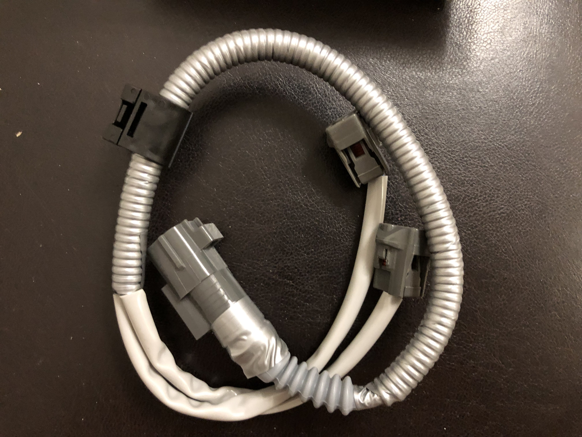

Y-образный провод датчиков детонации. Оригинал стоит недорого, лучше поменять. 99% — что его изоляция пересохла, может после повторной установки экран с сигнальным проводом будет замыкать, а защёлки фишек вообще отламываются ещё при снятии. Я взял попутно на Али вместе с ДД;
Однозначно понадобятся прокладки под «штаны» коллектора. Жлобить денег не стоит, там в блоке и «штанах» помимо воздушных каналов проходят каналы ОЖ…нехотелось бы, чтобы ОЖ попала во впуск;
Прокладка под сам коллектор желательно. Прокладка под блок дроссельной заслонки желательно…я не менял, потому что снимал дроссель вместе с коллектором.
Патрубок резиновый в развале голов. Если нет запасного, лучше не снимать его. Можно подобрать на рынке, диаметр 26 вроде;
Свечи, наконечники катушек, катушки отревизировать и поменять, если есть необходимость…хотя бы дальней голове с перспективой замены в ближней в скором будущем;
Клапан ЕГР, стоит в дальней голове. Хотябы почистить, отмочить;

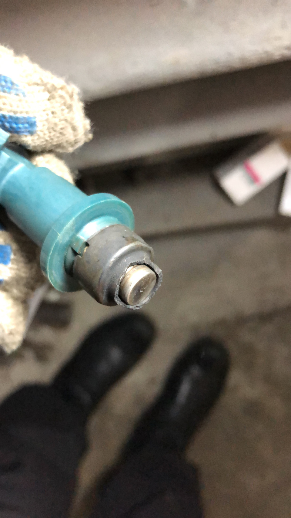

Форсунки…с ними я попал. Хотел промыть замочив в димексиде, а потом Карбом. Лучше бы винсом без снятия промыл…в итоге купил все 6 штук. Не советую их снимать, если не располагаете временем и средствами купить новые форсунки в случае чего, распылитель форсунки отдельно врят ли будет в продаже, только Али или заказ. Форсунки имеют наконечник-распылитель, который очень сильно прикипает в распределителе коллектора. Они у меня все остались внутри и частично разрушились при снятии форсунок. Если снимать, то снимать рампу и форсунки уже после снятия «штанов» коллектора, налив керосина шприцом или WD-40 между стенками отверстия распределителя коллектора и распылителем форсунки. После отмокания, пошатывать и тянуть с одной стороны и выдавивливать их с внутренней стороны распределителя коллектора. Ну и резиновые колечки форсунок тогда тоже иметь в наличии;
Прокладку крышки клапанов дальней головы возможно придётся менять и сальники свечных колодцев;
Пылесос или компрессор, чтобы избавиться от песка и грязи в развале голов. Я использовал виниловую трубку и лёгкие)));
Несколько баллонов Карб-Клинкера;
Антифриз на доливку;
Термостат можно поменять попутно, я сменил;
Почистить фильтра клапанов VVTi;
Ветошь для обтирки и затыкания отверстий после снятия распределителя коллектора.

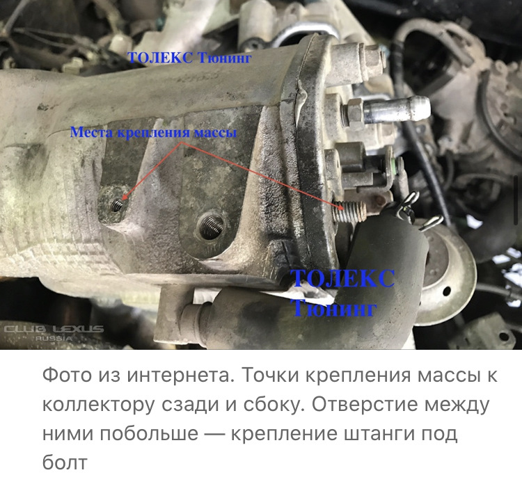

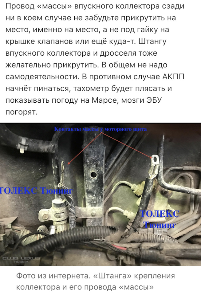

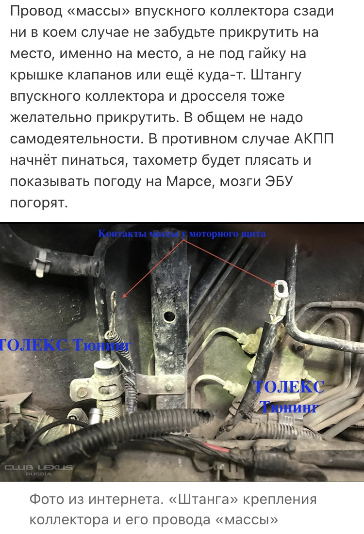

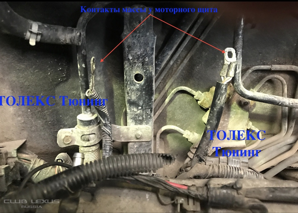

Провод «массы» впускного коллектора сзади ни в коем случае не забудьте прикрутить на место, именно на место, а не под гайку на крышке клапанов или ещё куда-т. Штангу впускного коллектора и дросселя тоже желательно прикрутить. В общем не надо самодеятельности. В противном случае АКПП начнёт пинаться, тахометр будет плясать и показывать погоду на Марсе, мозги ЭБУ погорят.

В общем купил форсунки с Харриера на разборе в идеальном состоянии сеточки-фильтра внутри как новые. Для пущей уверенности промыл Карбом. Поломаные мною вчера старые на холодную не держали, пахло бензином. Поехал опять в бокс. Пытался проволочкой и крючком достать эти застрявшие распылители из распределителя коллектора…2 из 6 уронил в клапанную коробку. Пришлось сливать антифриз и снимать распределитель. Хорошо, что клапана этих цилиндров, куда упали остатки двух распылителей, были закрыты. Достал их пинцетом. Собрал все обратно. Колечки форсунок помазал маслом и аккуратно поставил на место. Так как я свечи и катушки прошлый раз не менял, по деньгам не выгребал уже, я их перекинул из одной головы в другую, чтобы исключить одну из возможных причин появления детонации в дальней голове. Свечи были ещё неплохие и наконечники катушек тоже при их сжатии без трещин, хотя на катушках уже были микротрещины. Клапан ВВТ на разборе взял на проверку и поставил его в дальнюю голову. В общем ничего не изменилось, только форсунки перестали травить. Клапан вернул на разбор. Поехал домой. На этот раз справился за 5 часов. Опять 100 грамм с горя, а может и не 100…так и спиться можно. Обидно, что не с радости…

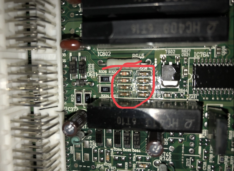

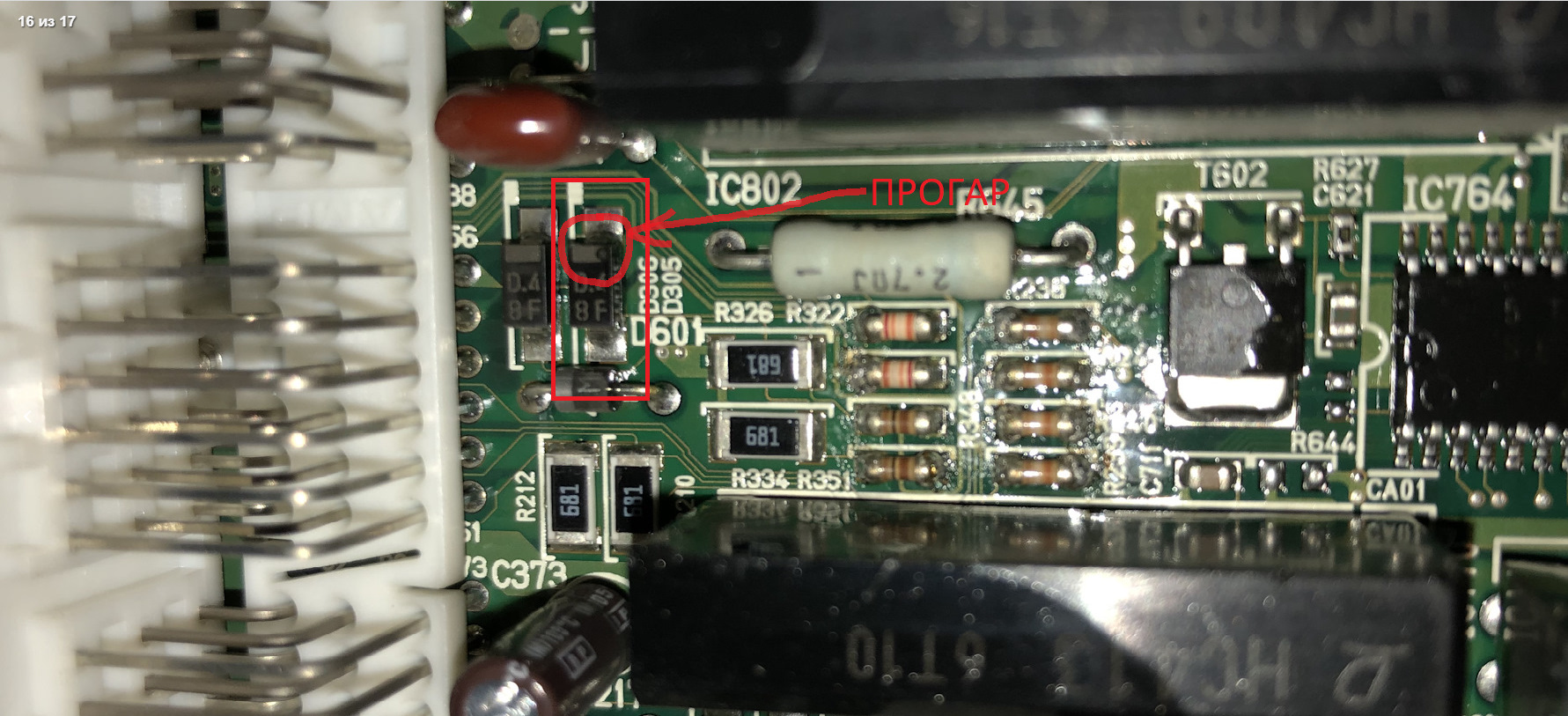

Три дня езды — никаких Джеки Чанов. Всё тип-топ. Вскрыл ЭБУ от своего авто и нашел резисторы, которые отвечают за ДД, благодаря интернету конечно. Пропаял их.
Поставил свой ЭБУ, его на хватило на один день и снова Джеки. Плата многослойная, видимо где-то в другом месте контакт пропадает. В общем поставил я ЭБУ от Харриера. Уже месяц полёт нормальный. Китайские датчики детонации и их провод работают.

А если заменить диод?
Зачем?
Ну хотя бы для того что бы оживить родной комп. Во вторых другим может надежду какую ни будь вселить на победу над ДД.
Не имеет смысла, ЭБУ оказался живее всех живых и по сей день работает. Проблема найдена и описана во второй части этой записи БЖ.

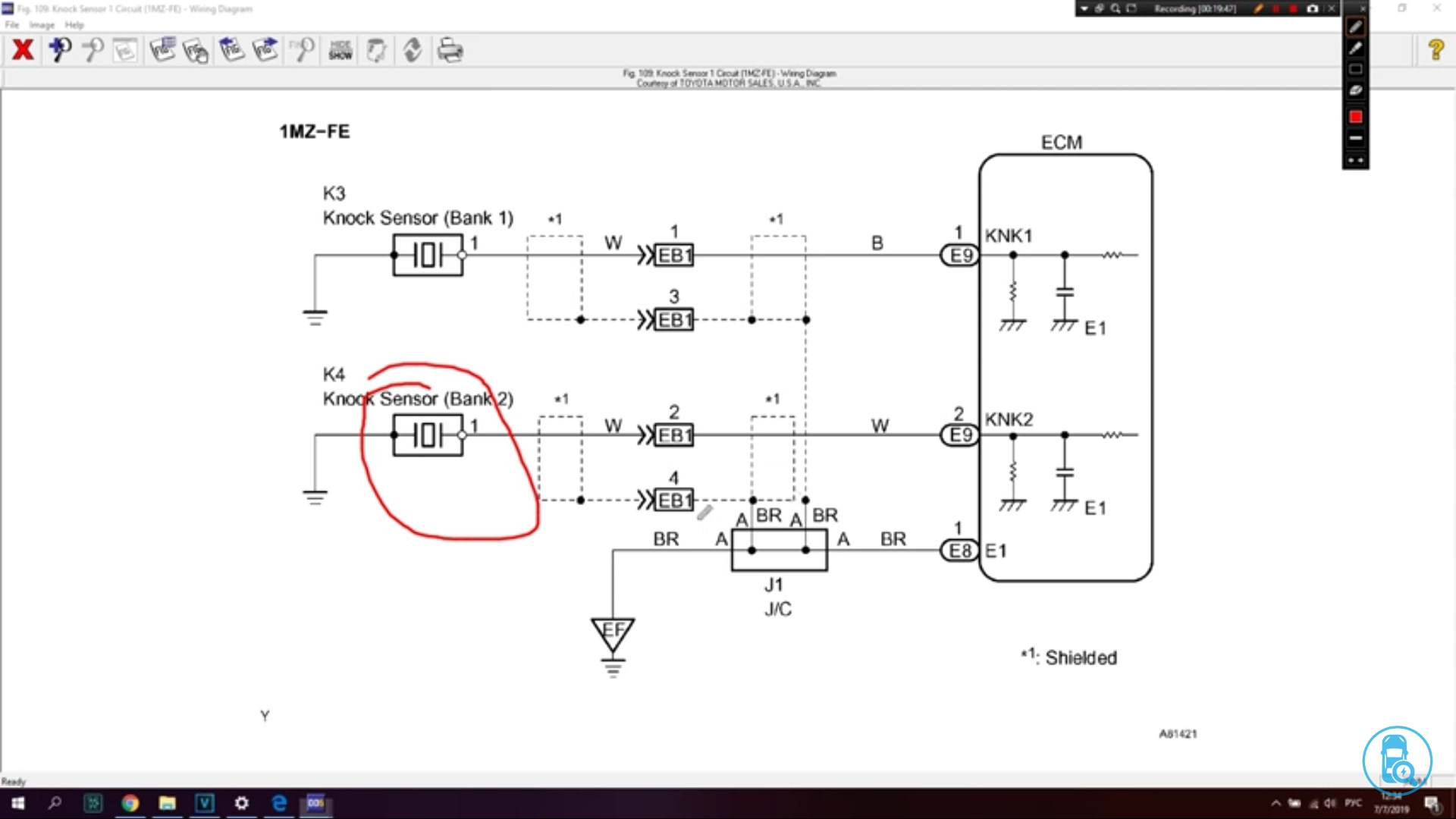

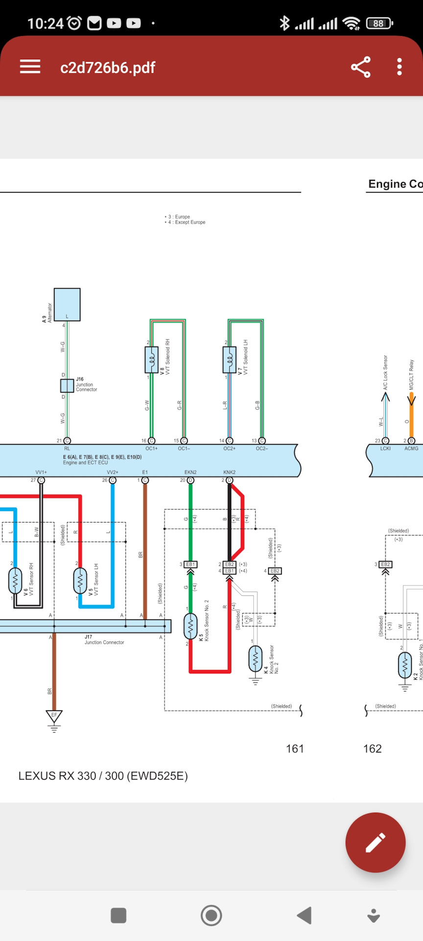

Прямоугольник голубой — это эбу двс. Кнок-сенсор — это ДД, только там он один со второй головы. Какая колодка — не ясно
А как найти эти провода к ЭБУ на втором кузове?
Схему смотреть
Схему не подскажешь где искать
Я в интернете находил
Вот нашел с rx 330. Тех же годов.
Вопрос:
Голубой прерывающийся прямоугольник это что? ЭБУ ДВС? И какого цвета приходит на ЭБУ и на какую колодку?
На Лексусе видимо цвета проводов наоборот которые идет от блока эбу к датчикам.

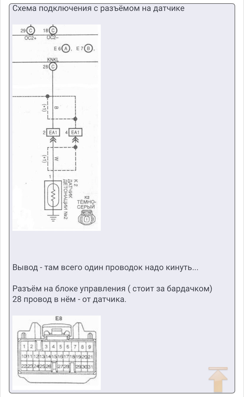

Вот фото с лексус клаба. Видимо, у Вас схема «кривая»…надо с других источников сверить схемы. Хоть и давно было, но думаю, что я не мог ошибиться в написании БЖ…
Да нет. Я у себя отключил датчик банк 2, голова как раз у радиатора. Отключил как раз белый, оба выхода с эбу подключил к черному.
SashaVorobyov
Вот фото как я подключил. Тут видно что белый провод отключен. У меня это банк 2, все как на схеме моей.
SashaVorobyov
И ошибка у меня была p0330
SashaVorobyov
У нас и эбу отличаются, и расположение колодок и проводов в колодке разное
SashaVorobyov
Вот колодка моя, ее расположение на блоке, провода расположены с краю фишки
SashaVorobyov
А это колодка Ваша, провода по другому расположены.

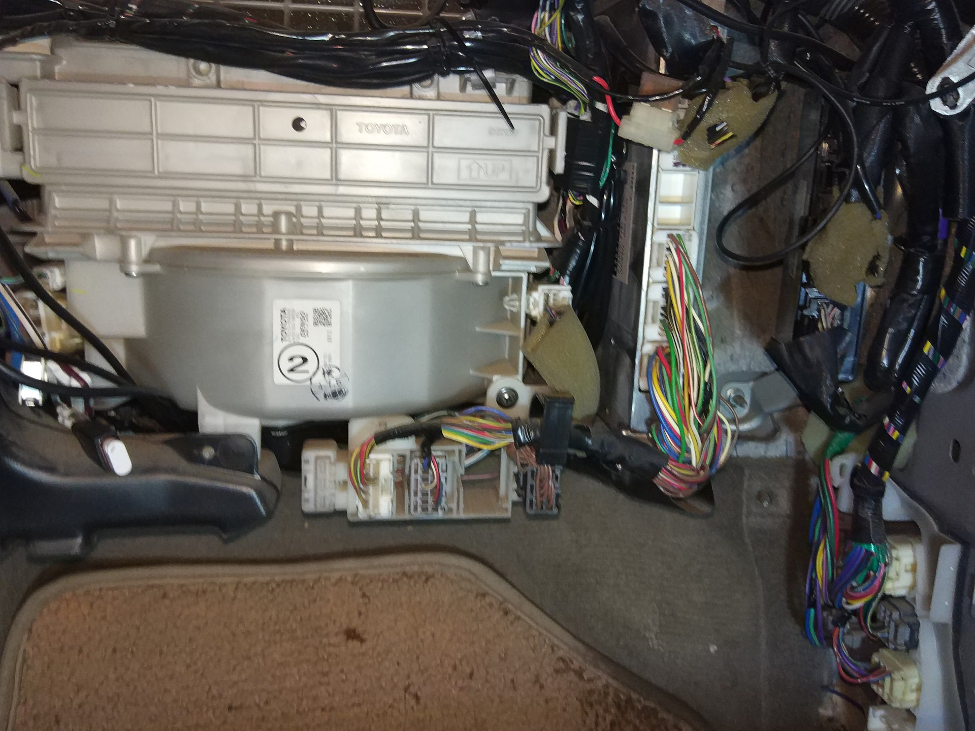

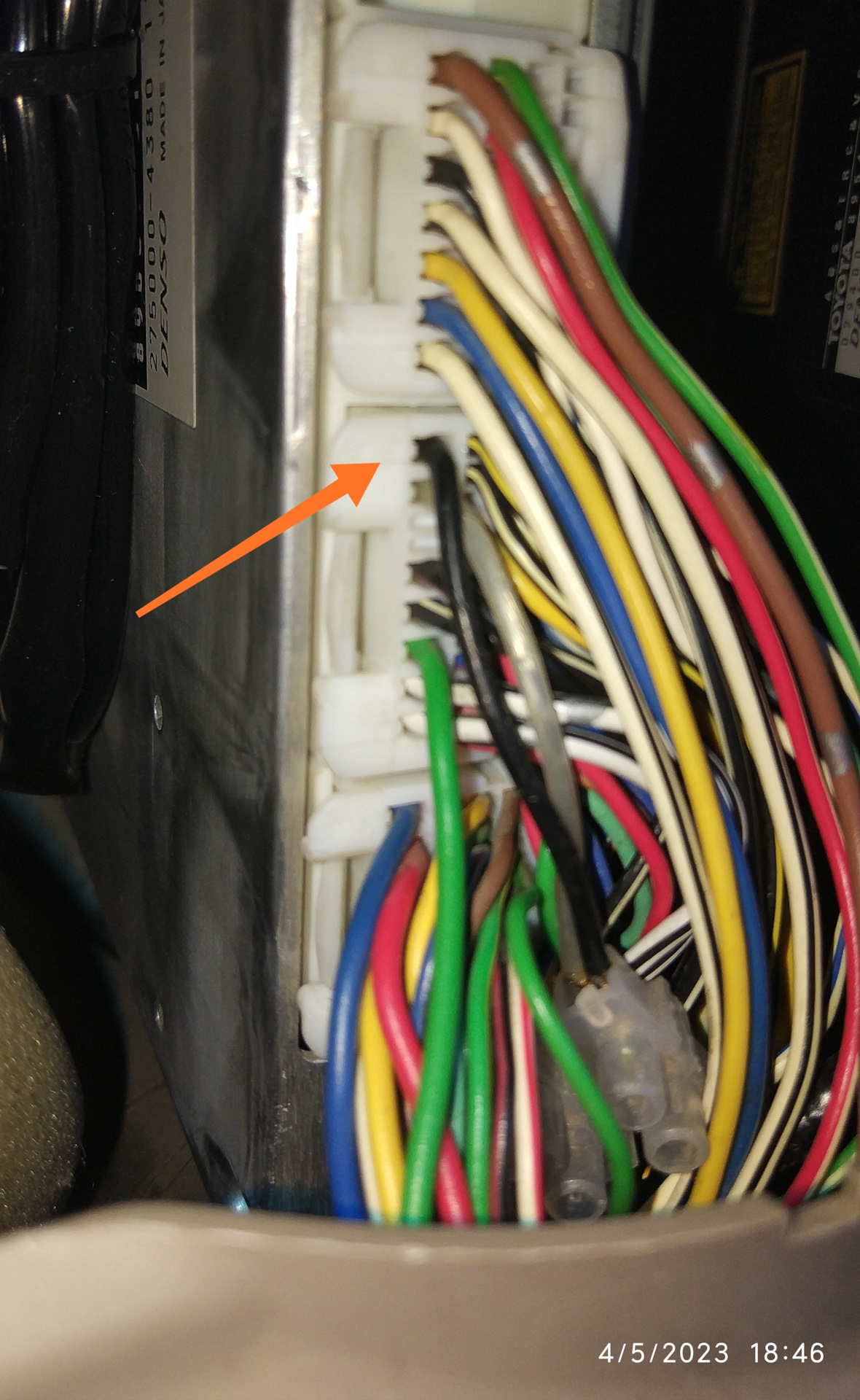

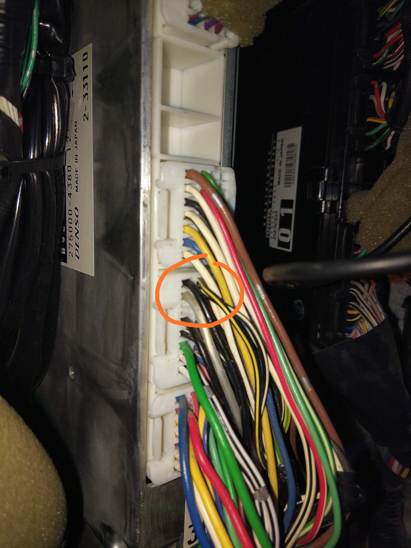

Доброе утро. Проблема в том, что не могу найти те самые провода, которые идут на дд. Чтобы перекинуть местами
Нужна электрическая схема. В схеме будут цвета проводов, их расположение в разъеме и номер разъема. Только так
pveasb
pveasb

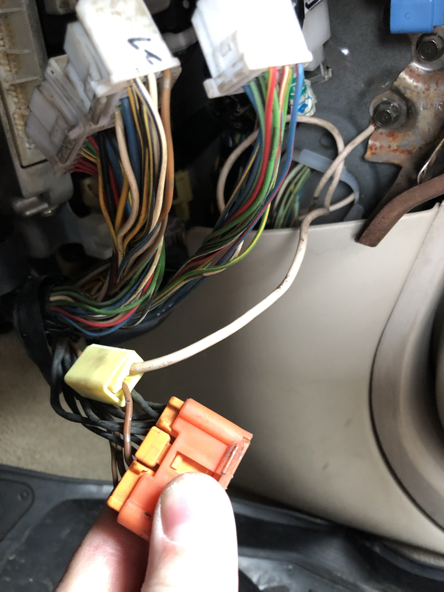

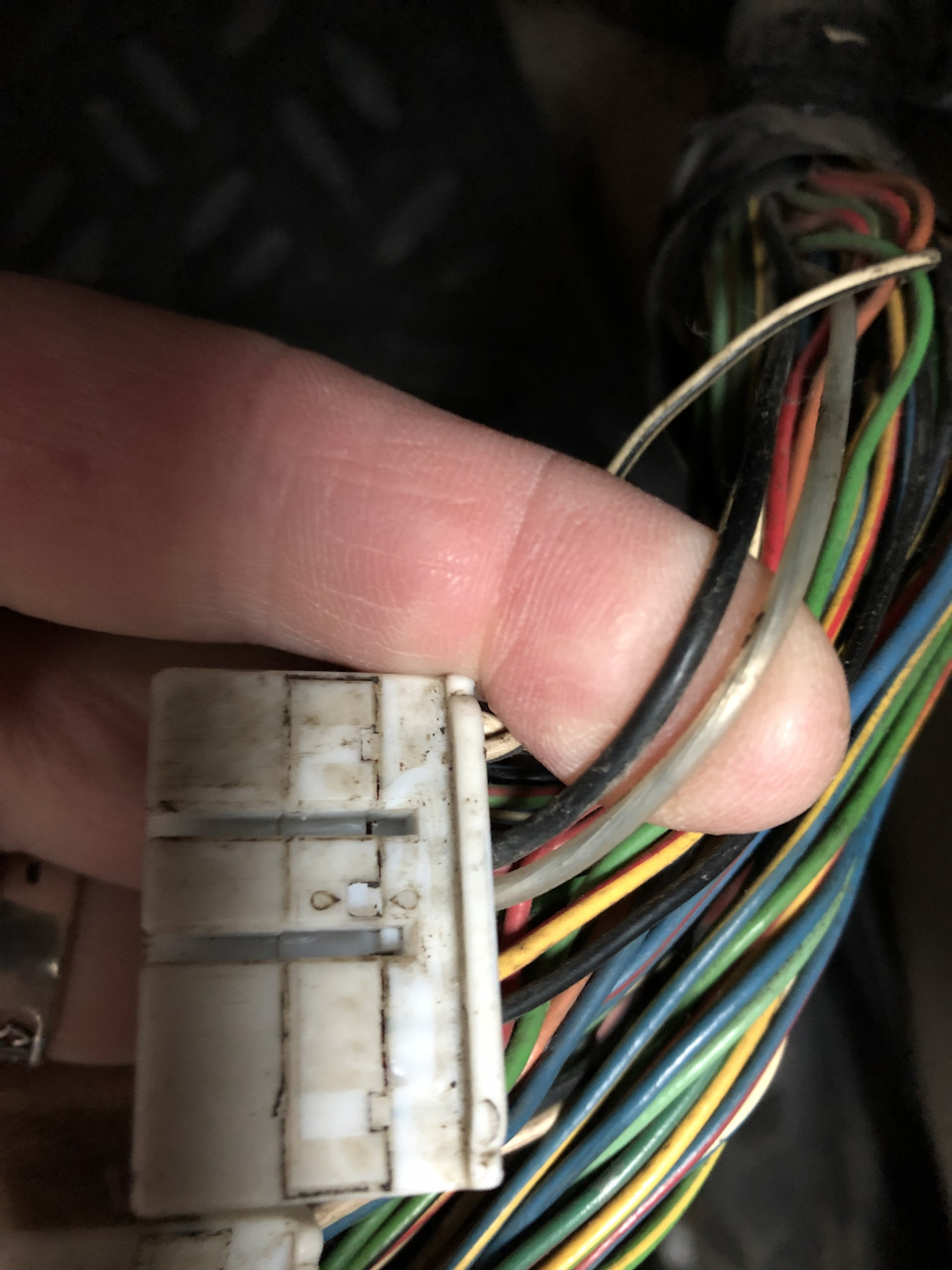

Черный и в прозрачной изоляции должны быть
Я даже колодку не могу понять которая, схемы нет.
В прозрачной изоляции он там один, прям рядом с ним должен быть чёрный по соседству
Вот у меня на блоке нашел 2 провода, похоже как у вас
SashaVorobyov
Ошибся, вот у меня
Оно

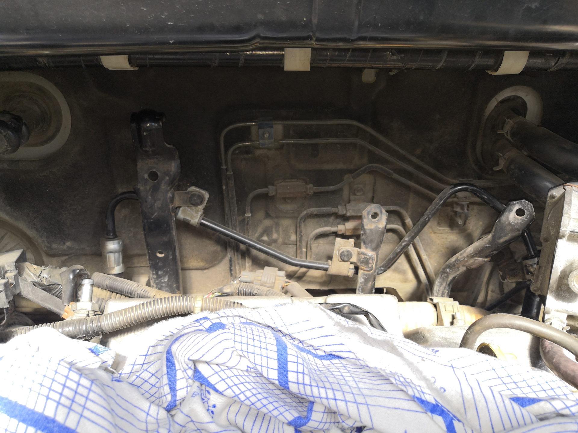

А где эта масса для эбу?
Под капотом ближе к моторному щиту за впускным коллектором 2 точки крепления массы к коллектору.
rudenko
У меня такого вообще нету. Lexus rx300 2004
Может во втором поколении иначе реализованы точки масс, в чем очень сомневаюсь. За дальней головой внизу нигде не болтаются? Может к чему-то другому прикручены?
У 2го поколения коллектор пластмассовый, к нему нет смысла крутить массу
rudenko
На впускном коллекторе есть отверстие и шпилька для крепление массы, как на фото, которые я выше прикладывал ?
Ну коллектор же пластик, нету
Маркировка двигателя какая ? Если пластиковый коллектор, естественно, не будет там точек массы)))
1mzfe
Двигатель Вашего авто второго поколения имеет конструктивные отличии от двигателей RX300 первого поколения…он более современный. Электронный дроссель, пластиковый коллектор и прочее в этом направлении…не могу сказать, где точки массы в Вашем авто, Вам поможет мануал…Кстати, для чего ищите то, чего у Вас нет?) я про эти две массы на впускном коллекторе …

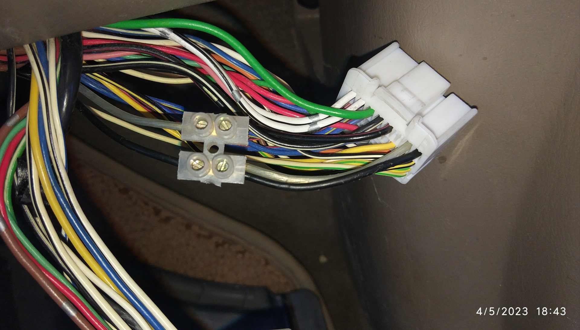

Полез я на прошлой неделе завершать чистку салона с ревизией всей проводки. С хвоста к голове. все хорошо, нигде нарушенией и окислов нет. опа, а ну-ка вто это за проводок торчир из эгута с обмотанным изолентой кончиком? Наверое от отключенной сиги… о, а это сто за изоленточка не жгуте, идущем к эбу? ну-ка посмотрим. Ска, один провод идет из моторного жгута, а второй рядом с ним запараллелен. глянем по схеме, что там за провод. Аааааа, скоты, отрезали один ДД и запараллелили его вход на ЭБУ где приходит сигнал второго датчика. Почистил салон…
Вам нужно было всего навсего перекинуть местами 2 пина сигнальных проводов ДД в разъёме ЭБУ и дождаться появления ошибки в процессе езды. Если ошибка сменилась, значит ДД или его У-провод, если осталась та же — значит ЭБУ. Все!)))

В итоге я решил оставить родной ЭБУ, но нашел новые датчики детонации Denso по демократичной цене (сейчас около 3 тыс.руб). Если надо, могу скинуть ссылку на дром. После этого с ошибками по ДД попрощался.

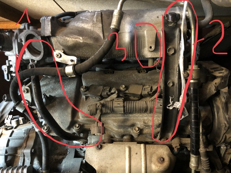

Привет. Разве может из за штанги этой пинать коробка ? У меня они оба не прикрученые на выходных пойду обезательно прикручу, я свечи менял заметил что болтается ( а вот на дросселе не помню если она или нет) это ты где то вычитал про них ? Вроде пинков нет ну что то меня такая статья прям напрягла ))))) молодец очень доходчиво объяснил, и серьёзно подошёл к роботе)
Точка массы позади впускного коллектора очень важна для работы ECU, а соответственно двигателя и АКПП.
Штанги (кронштейны) коллектора и дросселя для механической их поддержки. Я прикрутил эти штанги, чтобы наверняка))) ну и как дополнительная масса через них минуя прокладки.
Привет! обведи пожалуйста, что именно пропаивал в ЭБУ. Спасибо!
Спасибо
Спасибо на добром слове! По полкам все разложить не особо получилось, чтобы пошагово, но всё же. Надеюсь, эта запись поможет кому-то, но лучше бы она не пригодилась)))

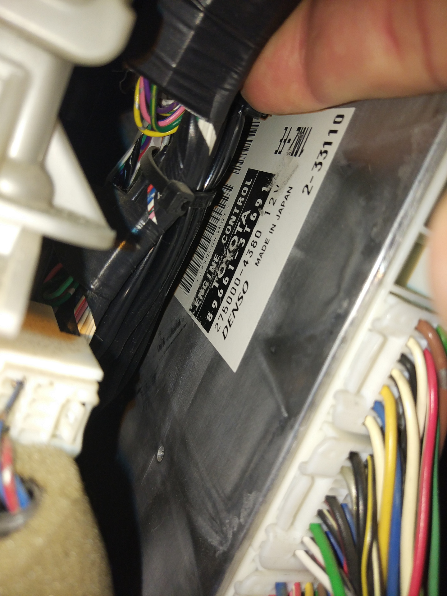

Привет. Случайно не знаешь, на американце будет работать ЭБУ от хорька?
Приветствую! Будет! Только с рестайлинговыми Лексусами есть заморочки…всем причина замены?

Вот с сенсорами на рестайлинга как раз таки заморочка…ЭБУ от Хоря рестайлинга если ставить — то эти сенсоры надо менять на кислородники и давать «массу» белым проводам, разъём доработать… зато 3-ю лямбду можно убрать.
Если поставить от ДОрестайла — то чисто на проверку …там не будет работать VSC…
Более подробно тут: club-lexus.ru/forum/viewt…=asc&start=90&per_page=15 (5-й пост 7-я страница и далее )
Приветствую!
Подскажи пожалуйста что за заморочки будут с РЕстом?
Я нашёл именно РЕстовский ЭБУ от Харриера, планирую купить два Харьковских кислородника и выкинуть родные AF-сенсоры.
Какие подводные камни?
Приветствую, Егор!
На РЕстайлинг RX ставится ЭБУ от РЕстайлинг Харриера 89661-48190, но нужно будет менять а/ф сенсоры 89467-48011 (=89467-48110=dox0500) на кислородники 89465-48050, 89465-41060. Только фишки лямбд нужно будет доработать, сточив лишние приливы наждаком или срезав ножом, так как они немного отличаются от фишек а/ф сенсоров и не защелкнутся в фишке от косы авто.
Либо покупать на разборе фишки «мама» для этих кислородников и менять их с перспективой простой замены в будущем кислородников.
Расположение и назначение проводов одинаково, только фишки немного отличаются. Далее, нужно будет белым минусовым проводам кислородников дать «массу», так как на схеме ЭБУ Харриера пины 20 и 21 пустые, соответственно ноги 20 и 21 ЭБУ Харриера не подключены в схему, в отличие от ЭБУ RX. В общем нужно резать провода 20 (зелёный) и 21 (чёрный с белой полосой) в разъёме Е6 и закоротить их на массу, тем самым белые провода лямбд «получат» минус. Синий сигнальный получает питание от ЭБУ, как и положено. А 2 чёрных провода подогрева лямбды питаются от реле подогрева, (на Харриер питались бы без реле), но оно не мешает.
Фишку третьей лямбды, расположенную под сиденьем, можно отключить, так как в ЭБУ Харриера рестайлинг этой лямбды нет программно.
Более подробно и с фото здесь на странице 7 пост 5 пункт 2 в твоём случае: club-lexus.ru/forum/viewt…=asc&start=90&per_page=15
И фото чуть ниже на этой же странице.
P.S. На самом деле, ничего сложного…больше писанины, чем дела…был бы у меня рестайлинг — я давно бы заморочился…
