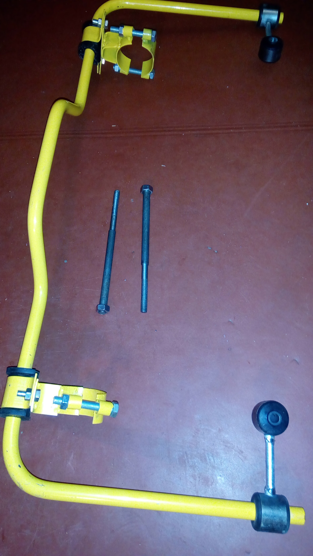

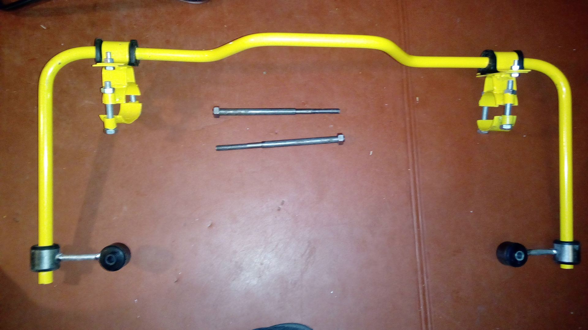

Всем привет, в первую очередь поздравляю всех с наступившим новым годом. Желаю всем крепкого здоровья, ровных дорог, полных баков и добрых полицейских.))) Ну и конечно же не могу не похвастаться подарком на НГ от Любимой, сильно описывать не буду, все знают что это, поэтому просто фото)))
Комментарии 5
И болты комплектные выкинь нафиг. Пластилиновые они. У меня согнуло на 3й день.
А какие лучше болты?)
Я менял тяги на тяги от переднего стабилизатора 2108. Верхние сайлентлоки подбирал на рынке под болт переднего рычага нивы.
Понял, спасибо))
Вещь толковая ! Главное поставь правильно. Достаточно 1го см зазора от корпуса редуктора.
